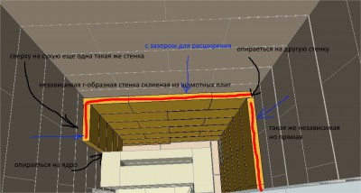

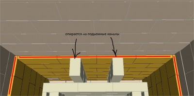

Владимир помоему это работа не для первого раза...тем более эти пазы на шамоте....слишком высоко технологично. тем более мне абсолютно подходит печ без конвекции.
вопрос с тем контруктивом что я собрал. по совету тов. шуры уменьшил топку. тоесь все? будет работать? коптить и обростать нагаром небудет?
кста те нашел амотные плиты тонкие в продаже...они есть по 15мм по 20мм и по 30мм...думаю 20мм хватит?
как посоветуете их крепить. место где они будут стоять на рисунке.
я так подумал - склеять эти тонкие плиты между собой чтобы получилась стенка, высотой до метра. ставим на сухую вплотную к стенке красного. и на крассный клеим какие товыступы для удержания этой стенки (чтобы не упала). и так каждую стенку. сверзху на эту ставим на сухую вторую (это изза того что прогрев с высотой печки разный. чтобы была не одна сплоная плита..а хотябы 3...и каждая будет независимо друг од друга расширяться)
на картинках все показано. надежно так?

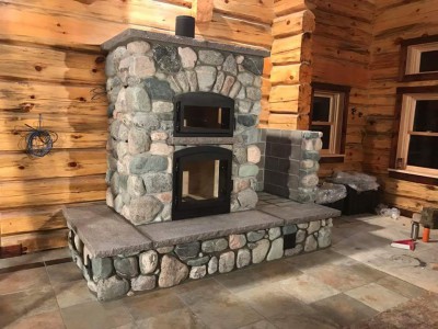

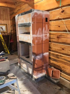

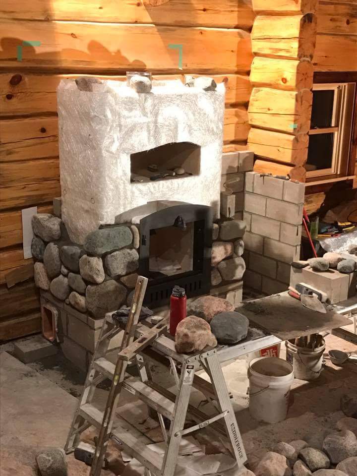

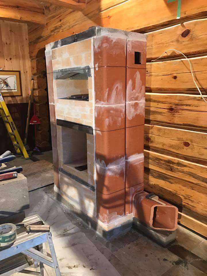

Smile Шура подал хорошую идею про шамотный сердечник и самонесущею облицовку это для вас выход если с кирпичем у вас напряг камень то всяко есть шамот хотя бы бу вы уже нашли
 Размер файла:  88.61 КБ
 Просмотров:  656 раз(а)
 Размер файла:  85.61 КБ
 Просмотров:  651 раз(а)
 Размер файла:  81.93 КБ
 Просмотров:  631 раз(а)
 Размер файла:  83.37 КБ
 Просмотров:  678 раз(а)
ага и мне нравится
если есть еще фото в личку. и процес кладки...

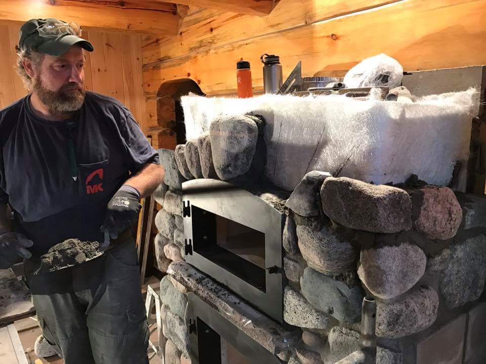

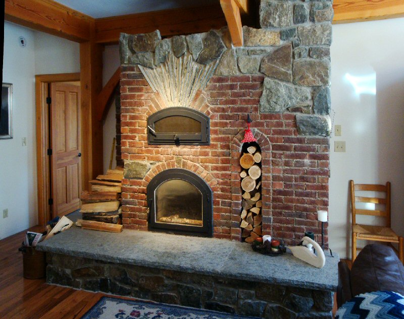

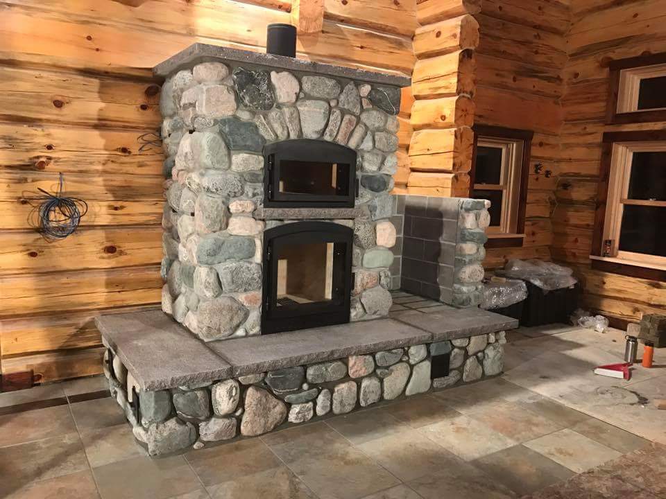

СообщениеДобавлено: Ср 14 Декабрь 2016, 22:24 Ответить с цитатойВернуться к началу
погугли печи Чернова или двухконтурные противоточные печи там много каминопечей с каменной облицовкой
 Размер файла:  186.4 КБ
 Просмотров:  637 раз(а)

и что за площадка как на фото с каменной из речного булыжника, так и на последнем фото? почему не от пола печ. а на постаменте. там калал воздушный видно проходит. а остальное пространство заложено для чего?
