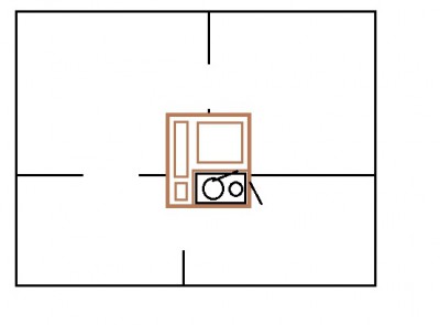

Star72 писал(а):
В jpg переделал. Так проще вроде Smile
КП - камино-печь 4,5х5,5 с ХК, футерованная, да и с калориферными каналами в "пятнашку" Razz на это место.
Однако, судя по прочисткам, бюджет на печь "отложен" не великий...
Но сам - по-тихоньку, ставил бы новую Экономку 5,5х7,5 в перекрестие простенков. Cool , да с регистром бы Very Happy
Так и сделаю. Сначала сложу камино-печь (о камине речи не заводил). Бюджет подтяну. Потом печь Экономку 5,5х7,5 на фундамент 120х140.

Алексей Шилов писал(а):
...Так и сделаю. Сначала сложу камино-печь (о камине речи не заводил). Бюджет подтяну. Потом печь Экономку 5,5х7,5 на фундамент 120х140...
Тема закрыта.
Чот сразу закрывать...
А фотки?
Мой то совет был - печку поставить на 2-ве спальни и кухню, с выходом угла в коридор-прихожую.
- в кухню - ВП и дверку ХК;
- в спальни - стенки ХК ХК и щитка опускного.
Вам, конечно, Экономка по-наследству досталась... но и новая - Вас не разочарует.
Если напишите как утеплена хата Very Happy

Андрей Алексеевич!
При всём уважении ....
Давайте объём работ прикинем:
- снести 2 печи: одна из них только и поставлена, чтобы её разобрать, но экономка-то в кухне служит верой и правдой.
- выпилить крестовый переруб в доме, перенести двери.
- разобрать полы (включая черновой с утеплителем)
- усиление потолочных балок (размер дома 7,5х10,5 по любому)
- НОВЫЙ фундамент
- и т.д. .......
Вы полагаете целесообразным выполнить данный объём работ в доме с частичной внутренней отделкой, только лишь для установки печи.
Фундаментальность Вашего подхода к выбору места установки печи не вызывает сомнения. Одной печью - 4 помещения.
Но...., может быть просто обойтись проектом, который впишется в фундамент?
Наверняка же у Вас в арсенале имеются проекты до 4Х5,5.

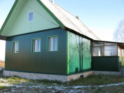

Фасад.

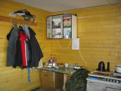

Отделка кухни. Разобрать и выпилить?

Пол-потолок - 150 мм. ЭКОВАТА.
Стены утеплятся не будут. Только обшиваться. Как на кухне.
Никаких утеплителей на формальдегидах и прочей химии, рулонных, листовых: УРСА, КНАУФ и пр. Которыми в мире не пользуются, а лишь отпраляют в страны-бензоколонки . НЕ БУДЕТ!!!
На проверку -40 -45 в течении 8 дней даже с хромой печью ниже 18 не опускалась.

Для Российских Северов, к.м.к., печь должна быть функциональна и практична, по возможности.
В моём представлении, исходя из ПЛАНировки, это м.б. топка-камин-ХК с отопительным щитком во втором ярусе. Закрыть всё это ДТК-1С Razz , либо LK-шной "сороковкой" типа вот этой http://my-systems.ru/dverka-topochnaya-bhb-k501-410kh410/
