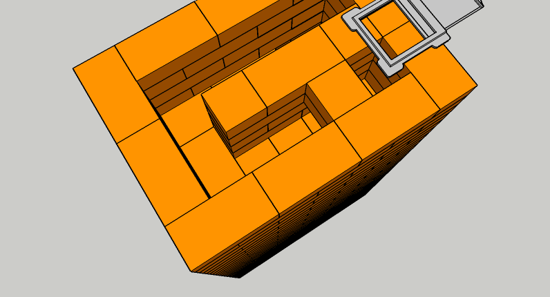

Vladimir-spb писал(а):
Нет, Виктор, вы меня совершенно не убедили. Коэффициенты линейного расширения одинаковые. Если строить печку по вашей последней фразе, то стенки должны быть как слоеный пирог Покажите мне вашу печку , где бы стенки из однородного кирпича строились бы слоями и без перевязки. А отсылка к классикам и вовсе просто способ уйти от ответа. В любом учебнике для ПТУ вы найдете фразу что "печную кладку ведут с обязательной перевязкой швов" . Еще раз .. в проекте одна стенка в 3.4 из одного вида кирпича.
Плохо читали и видать совсем не то. Либо по арабски -справа налево. И про учебник ПТУ вы тоже не "догоняете" Там про наружную кладку что для печников и что для каменщиков писали одно и тоже. Те ещё "писатели". Вы похоже физику процесса вообще не понимаете-это про расширения.
Да у меня слоями внутреннее устройство и с компенсацией расширений. Это есть в учебниках для ПТУ по подготовке печников -огнеупорщиков. Там хоть книги пишут настоящие и практикующие инженеры. Хотя и по бытовым печам есть много хороших книг. Вы не то читаете.Плагиат Матвиенко читали?
Vladimir-spb
Сообщения: 1522
Регион: S-Pb
СообщениеДобавлено: Вс 31 Декабрь 2017, 12:53 Ответить с цитатойВернуться к началу
Вот это очень интересно. Покажите пожалуйста пример такой кладки на вашем проекте.

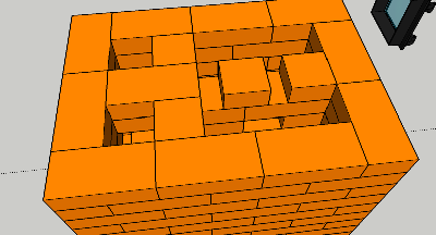

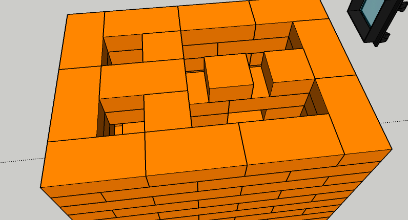

Валер писал(а):
столбик и в африке столбик)))
красный на ребро в данном разе всёж футеровка и лучше предусмотреть возможность её замены лет через 5-7
1. Правильно ли понял про переточный канал между колпаками - его лучше сделать здесь (зеленый цвет) высотой 4 ряда?
2. Не лучше ли убрать 4 ряда (красным цветом)?
СообщениеДобавлено: Вс 31 Декабрь 2017, 15:18 Ответить с цитатойВернуться к началу
нет, прямо под перекрытием

СообщениеДобавлено: Пн 1 Январь 2018, 07:46 Ответить с цитатойВернуться к началу
хотя по мне, схема печки построенная на 2-х параллельных подъёмных, пусть и околпаченных, имеет риск однобокого прогрева, может кто из опытных глянет?
Любитель-печеклад
Ромарио
Сообщения: 497
Регион: Ярославль
СообщениеДобавлено: Пн 1 Январь 2018, 14:22 Ответить с цитатойВернуться к началу
Да, лучше когда подъемный один.

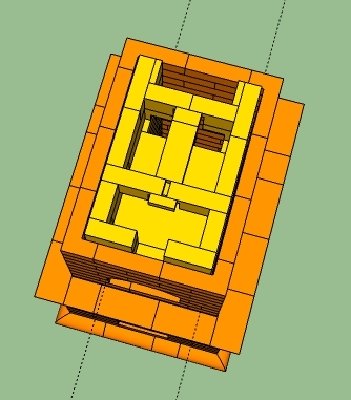

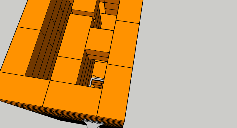

СообщениеДобавлено: Вт 2 Январь 2018, 06:58 Ответить с цитатойВернуться к началу
может посмотреть типа такого второго яруса, г-образный колпак?
Любитель-печеклад
 Размер файла:  19.39 КБ
 Просмотров:  725 раз(а)
СообщениеДобавлено: Вт 2 Январь 2018, 07:00 Ответить с цитатойВернуться к началу
тогда и ЗЛХ встанет. А верх зеркальный, вот только только труба уедет на угол, что вообще-то надёжней.

СообщениеДобавлено: Вт 2 Январь 2018, 07:02 Ответить с цитатойВернуться к началу
низ ваш, за него не спрашивайте)))

Сообщения: 2376
СообщениеДобавлено: Вт 2 Январь 2018, 16:30 Ответить с цитатойВернуться к началу
Господа! Думать всё-таки надо самостоятельно!!!!
Взяли мой "сырой" проект, убрали шамотную футеровку, противоток, сделали "неразумное" перекрытие топки, оставили 2 низких колпака......, а "холодный низ", заполненный плотно кирпичом????
И решили, что это можно обсуждать.....??? НЕ СМЕШИТЕ!!!!!
ДАВАЙТЕ НАЧНЁМ С НАЧАЛА . . . . . .
Если "забить"на КПД, то разумно будет сделать ВЫСОКУЮ, футерованую шамотом, топку, и сверху один, с заворотом, колпак высотой 12-14 рядов (труба сзади).
Сажи будет минимум....
А можно и, сверху 2 параллельных колпака (труба спереди)....
Подождите до 9-го,...... нарисую ВАМ проект 2.5 на 3.5, без противотока за топкой (хотя это и не разумно, по моему разумению) Smile Smile Smile
А если отпишите, то и 2.5 на 4,..... мне не трудно...... Smile Very Happy Радость

Виктор.... с Новым Годом вас... и со старым вопросом. ))) я же зануда. )) Покажите все же ваш проект , где вы применяете кладку с неперевязанным вертикальным швом при одинаковом кирпиче.

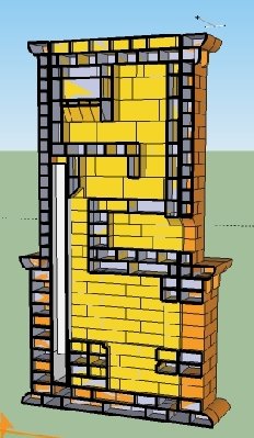

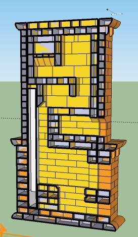

Сообщения: 6833
СообщениеДобавлено: Ср 3 Январь 2018, 05:47 Ответить с цитатойВернуться к началу
Вертикальные то швы должны быть обязательно перевязаны.Не перевязываются наружные и внутренние слои кладки хоть с одного кирпича ,хоть с разных видов кирпичей.
 Размер файла:  76.83 КБ
 Просмотров:  629 раз(а)
 Размер файла:  106.41 КБ
 Просмотров:  660 раз(а)
Время правки прошло-забыл указать что эта печь на рисунке тоже 2.5х4 кирпича. Внизу до середины(карниза) 3.0 х 4.5 кирпича

СообщениеДобавлено: Ср 3 Январь 2018, 12:50 Ответить с цитатойВернуться к началу
На рисунке, что вы привели, внутренний контур шамотный , а внешний красный и они совершенно корректно не перевязаны. Но изначально речь шла о стенке из однородного кирпича.. Так что "низачет."
Вернемся к тому с чего начали. На рисунке видно что в печи имеется стенка 3.4 из красного кирпича и неперевязанный вертикальный шов в 10 рядов, из которых 5 верхних находятся в зоне топливники и по задней стенке просто висят в воздухе. На мое предложение перевязать внутреннюю четверть стены с внешней было вами отреагировано :
Ни в коем случае. Наружные и внешние части не должны быть перевязаны между собой.
Поскольку ваши высказывания по одному вопросу строго противоположны, прошу уточнить вашу позицию. Следует ли автору проекта перевязать стеночку в 10 рядов из одинакового кирпича ?
 Размер файла:  164.95 КБ
 Просмотров:  661 раз(а)
Сообщения: 6833
СообщениеДобавлено: Ср 3 Январь 2018, 13:38 Ответить с цитатойВернуться к началу
Вы сударь так ничего и не "догнали". Не имеет значения какой кирпич однородный либо не однородный -разные коэффициенты расширения наружного и внешнего контуров. Так как внутренний сильнее нагревается.
Vladimir-spb
Сообщения: 1522
Регион: S-Pb
СообщениеДобавлено: Ср 3 Январь 2018, 14:24 Ответить с цитатойВернуться к началу
Вы как всегда не упустили возможность проехаться по моей скромной личности.... Ну ладно.... проехали )))
Виктор , коэффициент линейного расширения это атрибут материала. И он одинаковый у кирпича одного типа. Тот факт что из за разницы температур внешняя поверхность кирпича будет иметь меньший линейный размер , чем горячая внутренняя поверхность , в путаете с коэффициентами. Ну "это же элементарно, Watson " )))) Как я понимаю , этот эффект компенсируется в кладке расшивкой внутренних швов.
И кстати.. вы ушли от ответа на прямой вопрос.. Надо ли делать перевязку вертикального шва в 10 рядов в обсуждаемом проекте ?
"Броня крепка...."

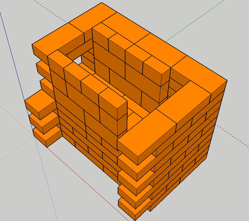

СообщениеДобавлено: Ср 3 Январь 2018, 16:20 Ответить с цитатойВернуться к началу
функционально -это футеровка. Поэтому не надо. Но замкнуть коробочку надо, тем более осталось незакрыто перекрытие над топочной
