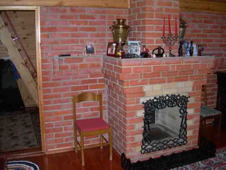

igornk писал(а):
Перевязка кирпичей есть. Кладу на огнеупорную смесь.
огнеупрная она вообще-то предназначена только для топки, а так скорее вред,

Valentin писал(а):
между стальным корпусом коптилки и стенами, по всему периметру, сделать зазор 5-10 мм (см. рис., обозначено 1 ) и вставить в него негорючий утеплитель, иначе вертикальные стенки будут испытывать распирающие нагрузки;
как я понял стена защищена базальтовым картоном, доктор собирается туда вставить еще асбест, этого делать не надо, пусть между стенкой печи и защищенной базальтовым картоном стеной циркулирует воздух. Противопожарные нормы нарушены, но температура в коптилке не так высока должно выстоять.
Спасибо! Не буду тогда асбест ставить.. Между стенками коптилки и кирпичом я, честно говоря, набросал остатки шамота.. Постараюсь между кирпичом и самой коптилкой постараюсь сделать утеплитель.

СообщениеДобавлено: Пт 1 Сентябрь 2017, 14:11 Ответить с цитатойВернуться к началу
Еще раз по поводу внешнего вида печи. Я сам не люблю беспорядок и неряшливость. Но печь еще в работе. Я еще не затирал щели, еще не убирал лишнюю шамотную смесь со стенок, еще их не дошлифовывал и мыл..
