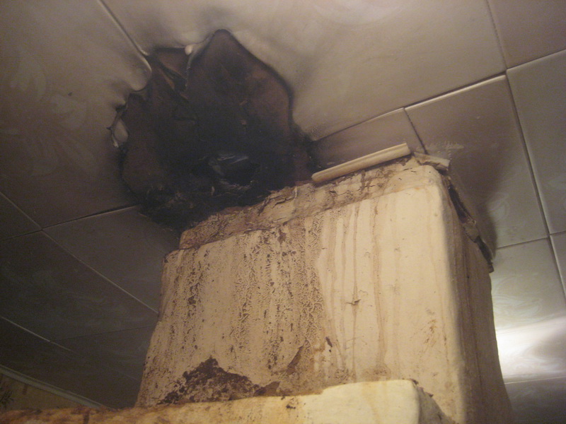

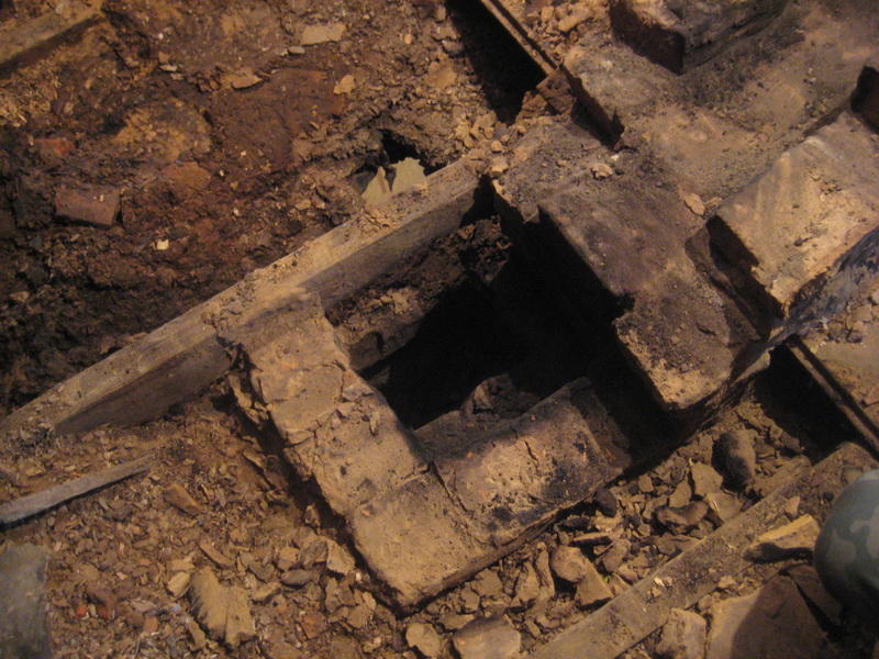

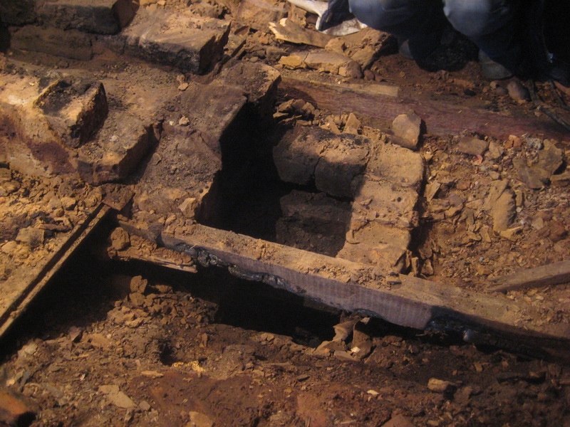

Не, балку там без меня обошли изогнутым сэндвичем. Я просто постарался сделать, чтобы труба не получилась очень близко к стене. Получилось не по нормам, но она воздухом обдувалась и да, с доп. защитой стены.
А хотите увидеть, при каких на самом деле расстояниях возникают пожары? См. фото. От дыма было см 4-5, причём сгораемая конструкция была вмурована в кладку трубы. Печь проработала не знаю, сколько лет, много, она уже сама почти пришла в негодность. Пожар возник по причине проседания пола под печью из-за прогнивших деревянных опорных столбов и следовательно трещины в трубе. Что ж вы думаете прописали пожарные после того, как всё потушили? Сделать 38 см от дыма? 50? Нет! Велели просто обойти энту балку, чтобы получилось полкирпича от дыма, как почти у всех в нашем р-не и сделать боров такой же, как и был. Хозяева позвали меня, я сделал согласно инструкции пожарных, только вместо 12 сделал см 15-20, под борова сделал не в 1 ряд, а в 2 и кой-где что-то положил типа асбеста и железа.

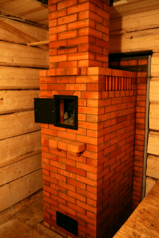

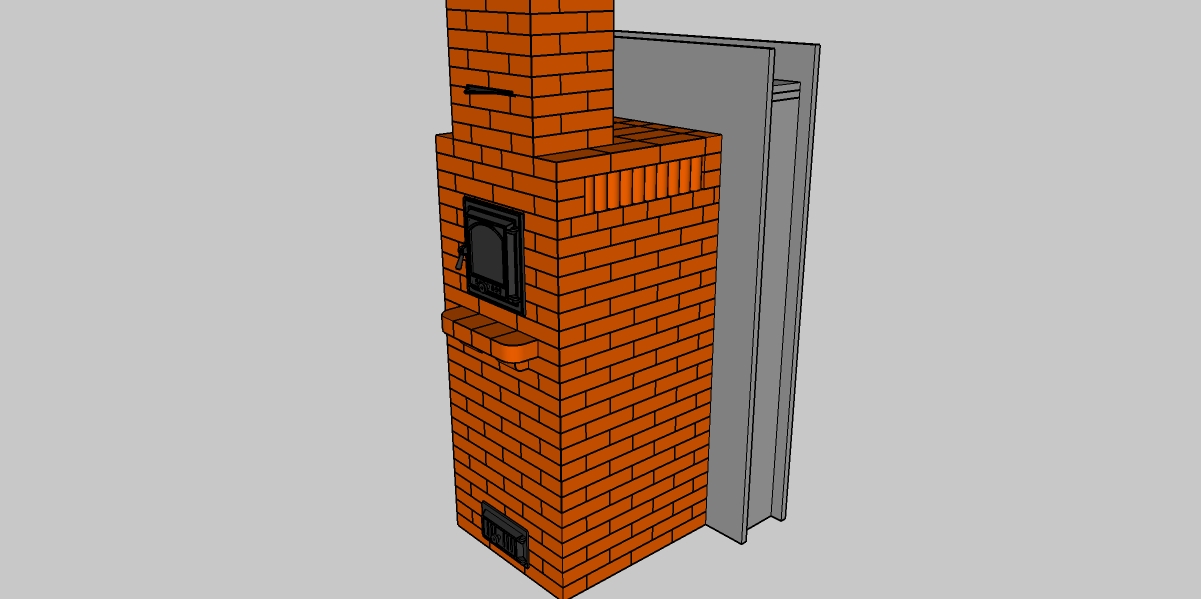

4. Кирпич+суперизол: (см. картинки). На фото разделка не доделана. Но отделочник, блин, хотел вместо предусмотренного проектом суперизола или иного материала покрасивше, но тоже защищающего брёвна от излучения печи приделать туда красивые досочки, чтобы закрыть некрасивый суперизол... Я настоятельно рекомендовал не делать этого, но не факт, что прислушались, а не послали мои рекомендации куда подальше после моего отъезда.
 Размер файла:  198.89 КБ
 Просмотров:  695 раз(а)
 Размер файла:  174.39 КБ
 Просмотров:  710 раз(а)
