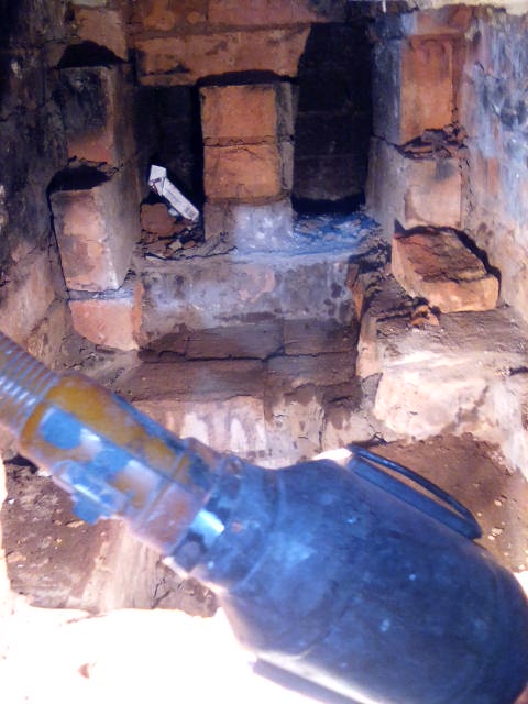

Топка отремонтирована. Футерована бу старинным кирпичем , шамот под колосник . И две балки шамотные на выхлоп и прикрыть двери. Двери на нерже , 0,5 толще не поставил, так как разгибать приходиться уже в проёме. Внутренняя стенка футернута на плашку кирпичем нарезанным по 10 см , консоли ликвидированы . Фоткать особо некогда было, работали вдвоем 12 часов . По пути печь почистили , два ведра сажи . Щель перед дверкой 1,5см гнуть теперь как старую не будет . Колосник заменили . Александру окончательный результат фотки будут захочет закинет.

Печка бодренькая , свод уже деланный , русскую сраз топили чтоб не околеть , и кирпичь туда затолкали с улици привезли .

Чистка много времени отняла, верней не чистка а изготовление струмента там 2 метровые горизонталки. Пришлось метлу садить на длинный черень и скребок делать тоже на длинный черень.
Ну и резка футера в размер практически по месту отрезал примерял ещё отрезал , лишка отрезал , по новой. Замерять в таком терле не реально, ток на глаз. Газосбор низко перекрыт, да ещё щеки подперты с опорой по наружной стенке .
