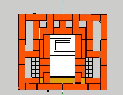

Владимир Ляшенко писал(а):
Ну и я не совсем понял предложение отказаться от футеровки шамотом. При габаритах 3,5х3,5 футеровку сделать возможно
При таких габаритах не только футеровки но еще два опускных по бокам можно сделать и в них еще установить воздушные конвекционные каналы.
Vladimir-spb
Сообщения: 1522
Регион: S-Pb
СообщениеДобавлено: Вт 18 Январь 2022, 15:43 Ответить с цитатойВернуться к началу
tuomob писал(а):
Русская, в твоём рассуждении, крайность. Согласен.
А здесь просто есть "небольшая сравнительно с Русской" топка, где горят дрова и нагревается всё вокруг. Почему-бы не сунуть после окончания топки туда утятницу или ещё чего.
Вот поэтому я противник ХК. Топка и есть ХК, только без дополнительных затрат на шамот и дверку.
В принципе согласен. Только зачем подовую то делать. Теплоемкости футеровки хватит что бы утятницу нагреть. В подовом варианте на фазе дожига угля слишком большие потери что бы их игнорировать.

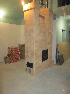

СообщениеДобавлено: Вт 18 Январь 2022, 16:20 Ответить с цитатойВернуться к началу
Ну да, в прошлом году я сдал печку, в которой при ширине 51 см один внутренний и два наружных канала в эти 51 см влезали. Так что, простора для "а поговорить" безусловно в 3,5х3,5 достаточно.
 Размер файла:  301.67 КБ
 Просмотров:  132 раз(а)

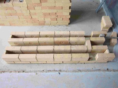

СообщениеДобавлено: Вт 18 Январь 2022, 16:31 Ответить с цитатойВернуться к началу
Вот так три канала спокойно умещаются на 51 см ширины.

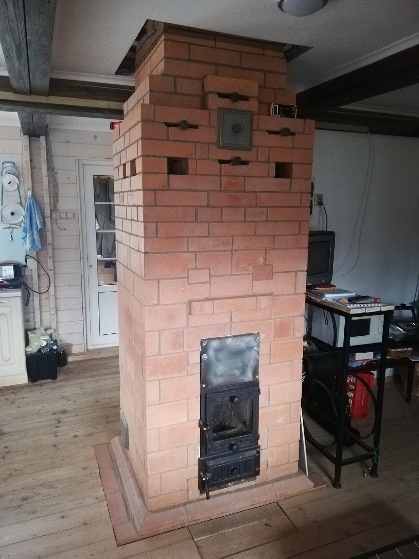

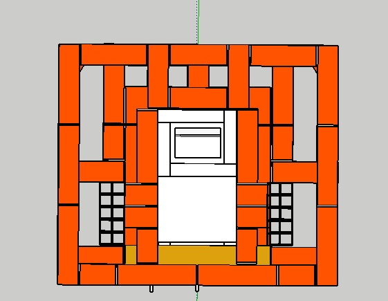

СообщениеДобавлено: Вт 18 Январь 2022, 17:13 Ответить с цитатойВернуться к началу
Да и без разговоров влезает в указанный размер все что я озвучил ранее.
 Размер файла:  302.54 КБ
 Просмотров:  113 раз(а)
 Размер файла:  43.56 КБ
 Просмотров:  95 раз(а)
