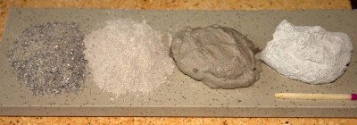

Ну, а вот и фотографии компонентов этого раствора и самого раствора, но только без добавления в него жидкого стекла.
Слева направо:
• песок шамотный ПШКА (фракция 0-0,5 мм) — 4 части;
• глина шамотная молотая — 3 части;
• свежеприготовленный раствор;
• высохший на воздухе этот раствор, который хорошо прилип к глянцевой поверхности керамогранитной плитки, оторвать его можно только с заметным усилием. Cool
Обращаем внимание на размеры сухого куска раствора, который высох без трещин и с малозначительной усадкой. Razz
Безвредная вяжущая добавка в этот раствор (один из указанных ниже вариантов):
— сахарный сироп (100 г на 1 л воды), рекомендуется добавить 10 г борной кислоты на 1 л сиропа;
— киселеобразный (хорошо жидкий) водный раствор целлюлозы (бесцветный клей "КМЦ" для обоев) — 100 мл на 7 л раствора, рекомендуется добавить 10 г борной кислоты на 1 л киселя из клея "КМЦ" (карбоксиметилцеллюлоза);
— водный заваренный в кипятке клей на основе крахмала или белой пшеничной муки, в который добавляется борная кислота (10 г на 1 л воды или 50 г поваренной соли на 1 л воды, чтобы бороться с плесенью в сыром растворе) — 100 мл на 7 л раствора.
Сахарный сироп при воздействии высокой температуры в топке печи выгорает с образованием коричневой карамели, а затем и чёрного угля, что будет портить вид растворных швов, но усилит раствор таким цементированием. Razz
Клей КМЦ, клей обойный
