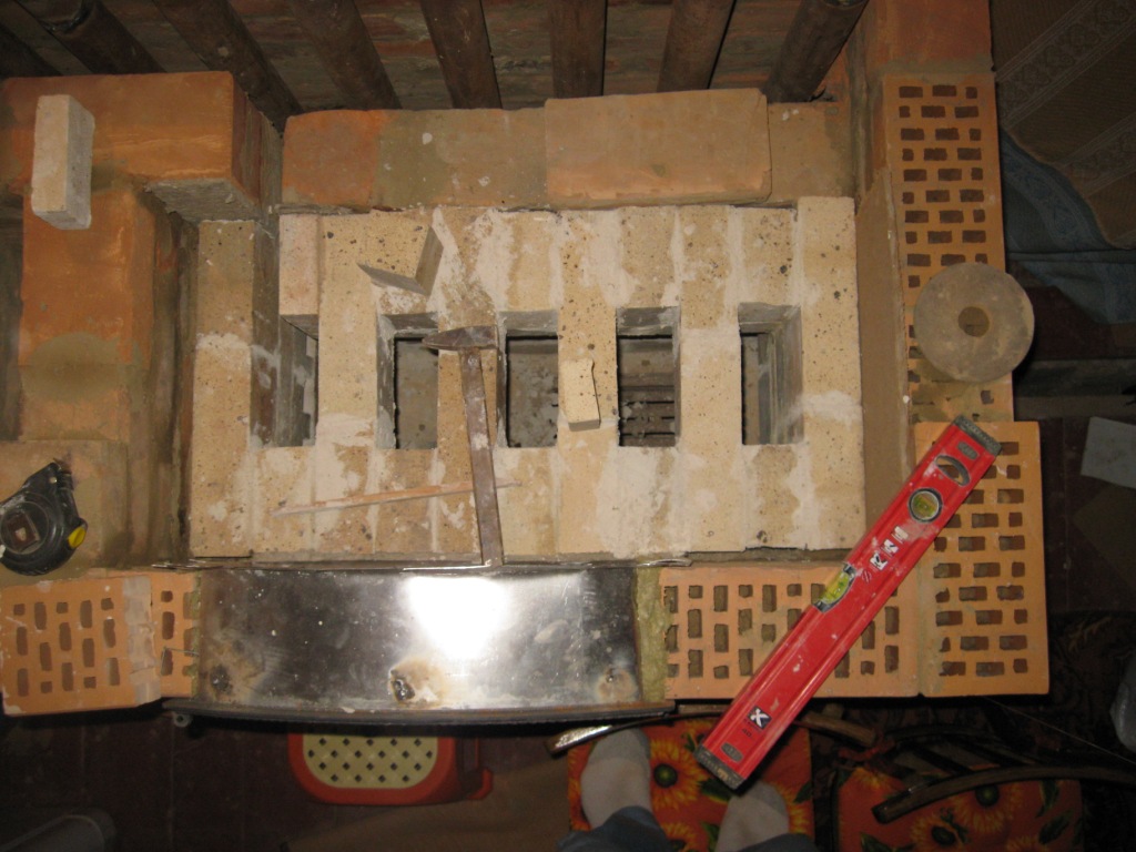

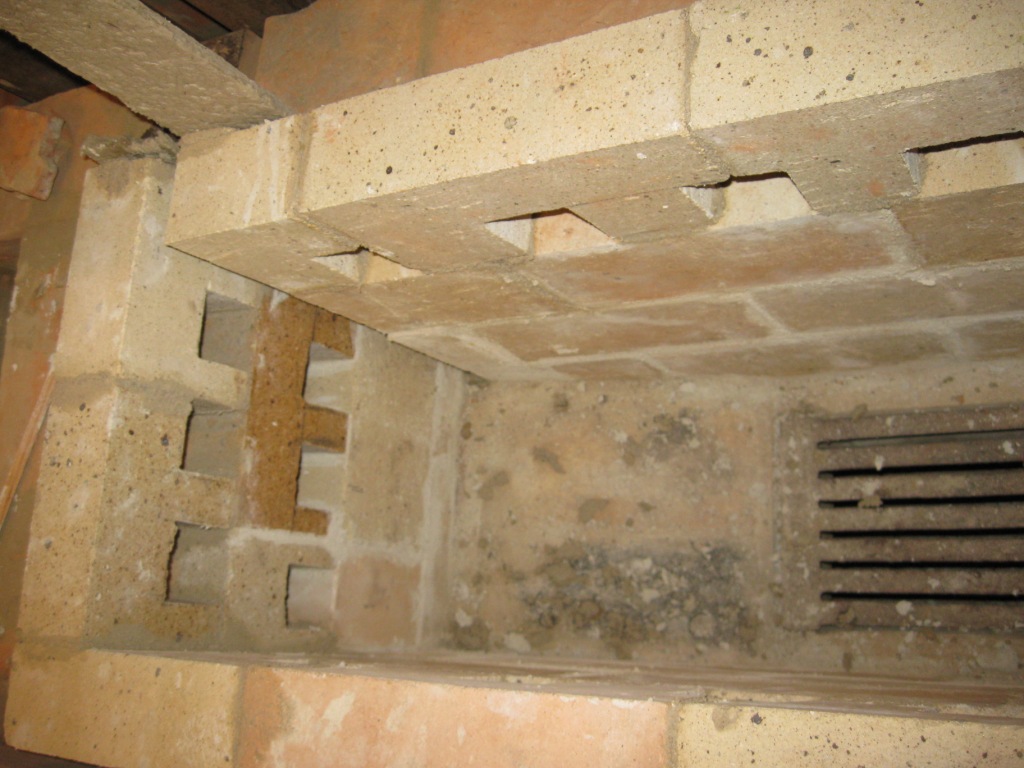

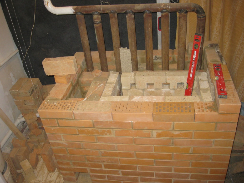

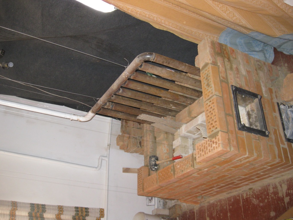

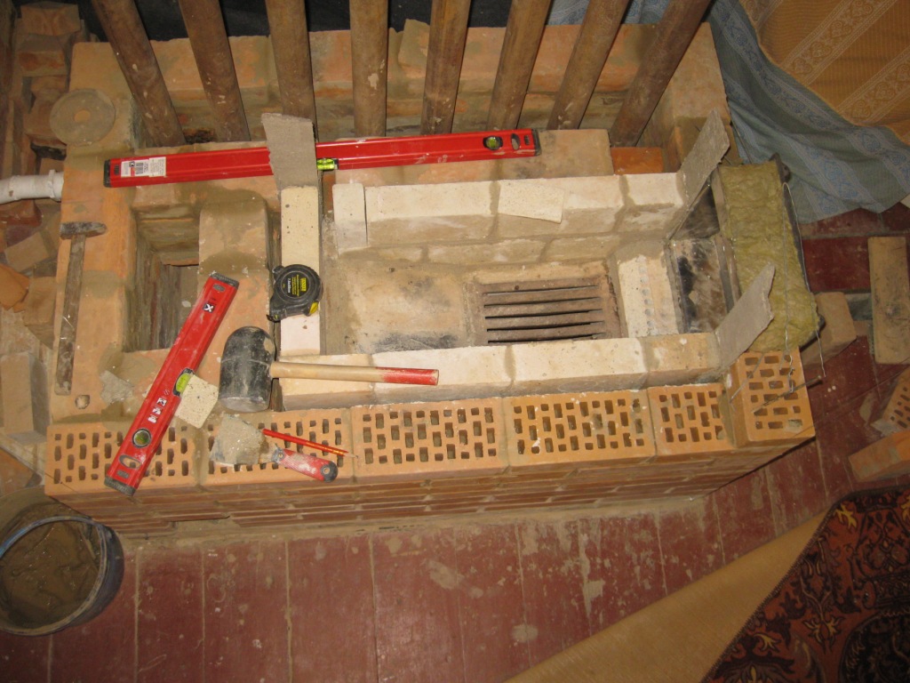

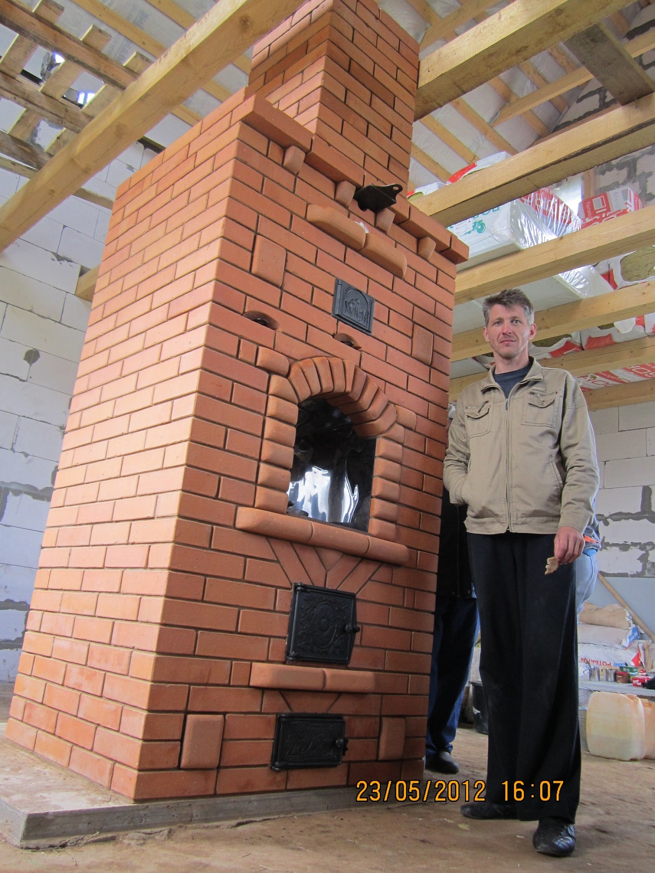

Некоторые фото печки
5
 Размер файла:  229.24 КБ
 Просмотров:  866 раз(а)
4
 Размер файла:  202.99 КБ
 Просмотров:  1030 раз(а)
3
 Размер файла:  203.2 КБ
 Просмотров:  1091 раз(а)
2
 Размер файла:  196.31 КБ
 Просмотров:  731 раз(а)
1
 Размер файла:  203.07 КБ
 Просмотров:  976 раз(а)

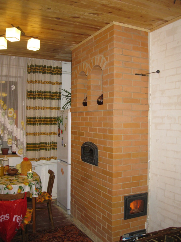

СообщениеДобавлено: Чт 5 Февраль 2015, 01:34 Ответить с цитатойВернуться к началу

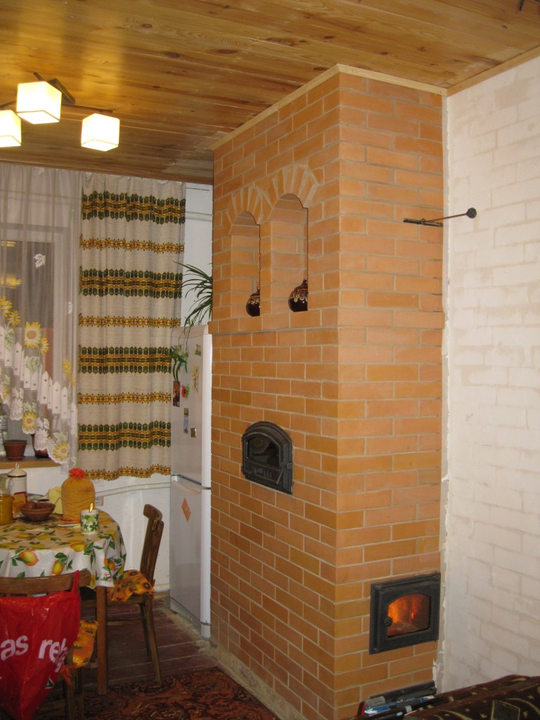

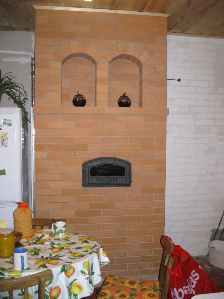

Конечный результат
2
 Размер файла:  193.08 КБ
 Просмотров:  827 раз(а)
1
 Размер файла:  214.79 КБ
 Просмотров:  822 раз(а)

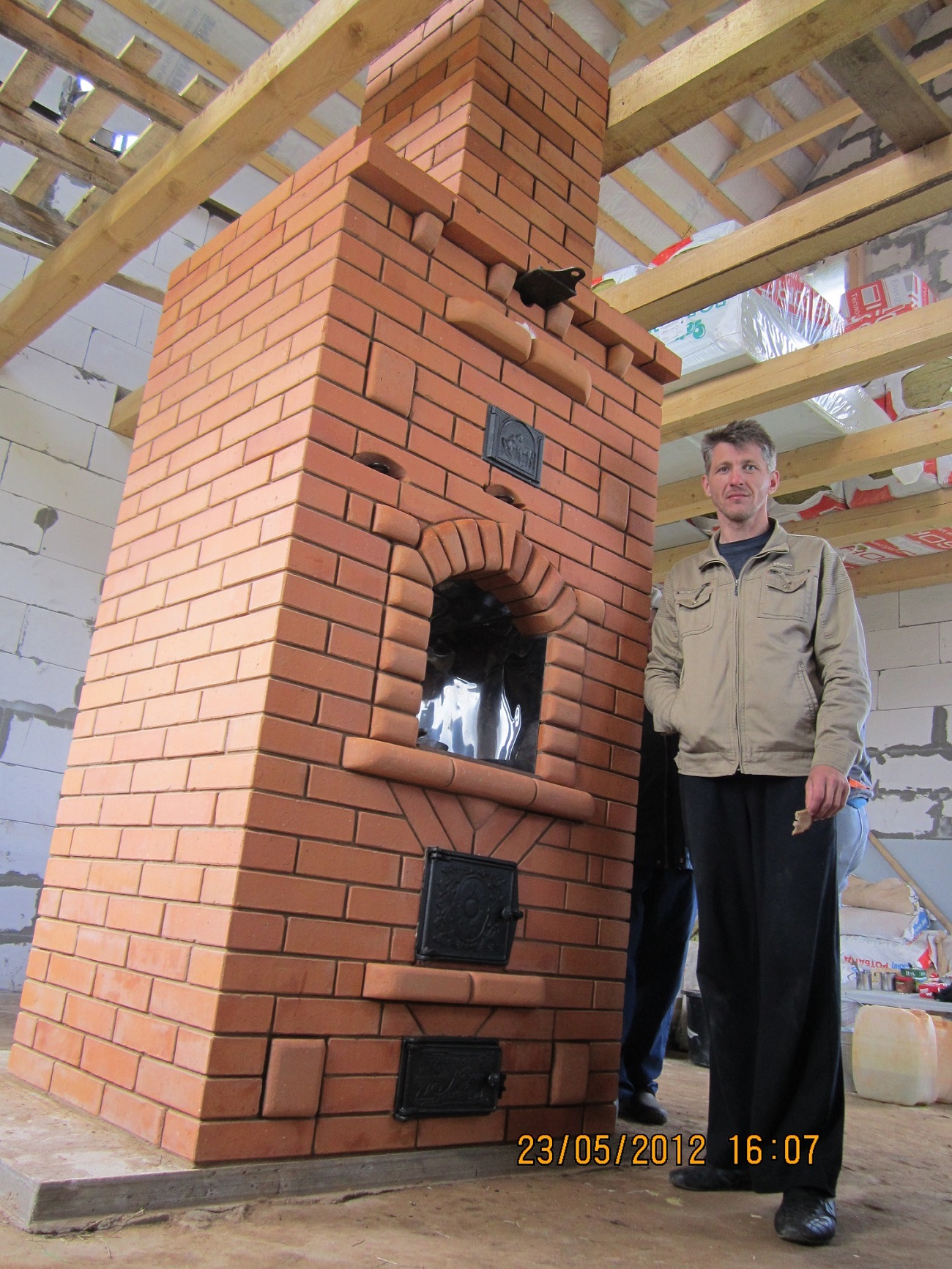

andrey serpuhov
Сообщения: 67
СообщениеДобавлено: Чт 5 Февраль 2015, 22:15 Ответить с цитатойВернуться к началу

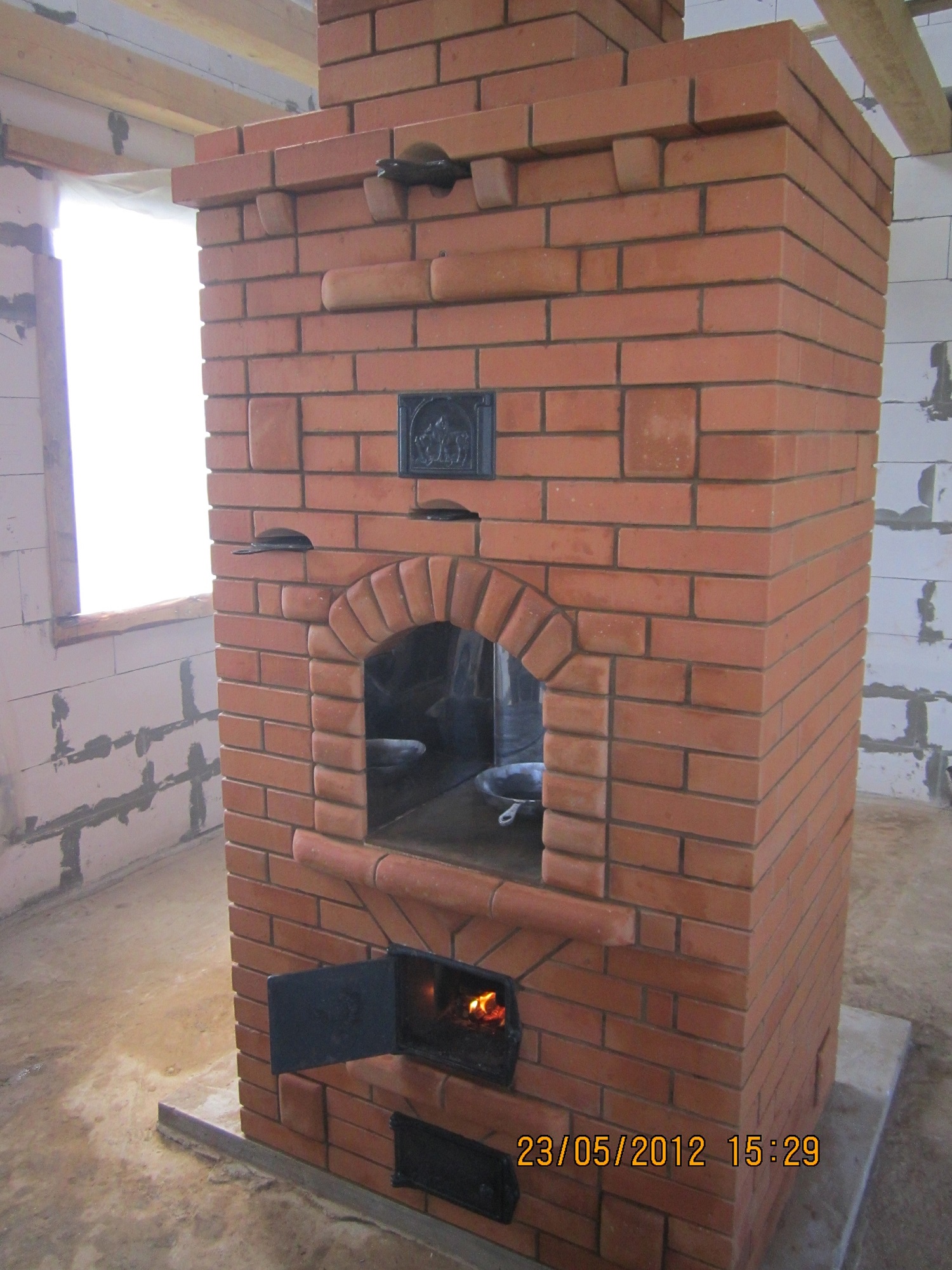

А может в конструкции чего напутали...? На семинаре в Суздали в 2012 работала с метром трубы без проблем, и с первого затопа!
московская область
8-926-258-63-00
 Размер файла:  773.66 КБ
 Просмотров:  977 раз(а)
andrey serpuhov
Сообщения: 67
СообщениеДобавлено: Чт 5 Февраль 2015, 22:17 Ответить с цитатойВернуться к началу
Не совсем видно, но других фоток нет, и свидетелей много было. yu
