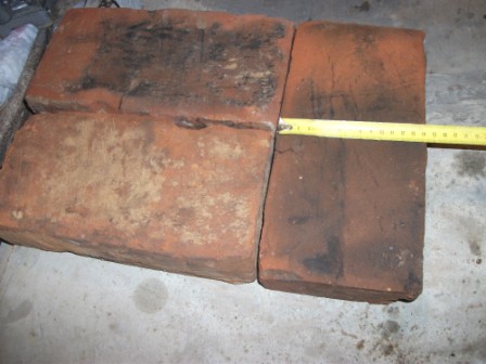

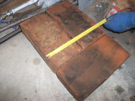

СообщениеДобавлено: Вт 14 Февраль 2023, 16:11 Ответить с цитатойВернуться к началу
Старинный керамический пластичного формования, клейм не встречал, геометрия и плотность на троечку...
Те кирпичи (фото) размерами 290х144х90 +/- 1мм, под вертикальные швы 2-3 мм...
Локация - Рязанская область.
Клейма отсутствовали.

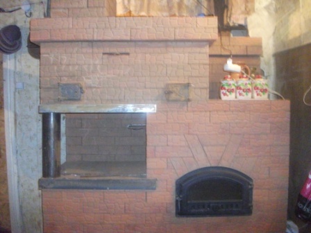

Сообщения: 6051
СообщениеДобавлено: Ср 15 Февраль 2023, 18:10 Ответить с цитатойВернуться к началу
Историю кирпичей не ведаю..., брату достались вместе с домиком в деревне.
Целых и половинок хватило лишь на первый ряд шведки с транзитной ХК.
