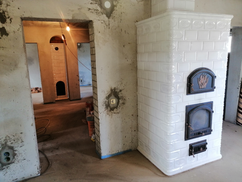

Две печки в доме
Люблю кафельные печки.
https://vk.com/pechnik_minsk_belarus

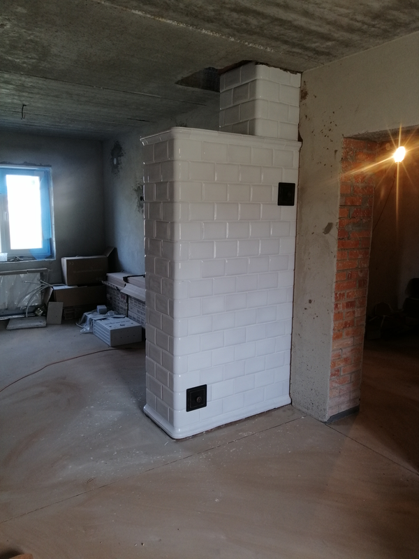

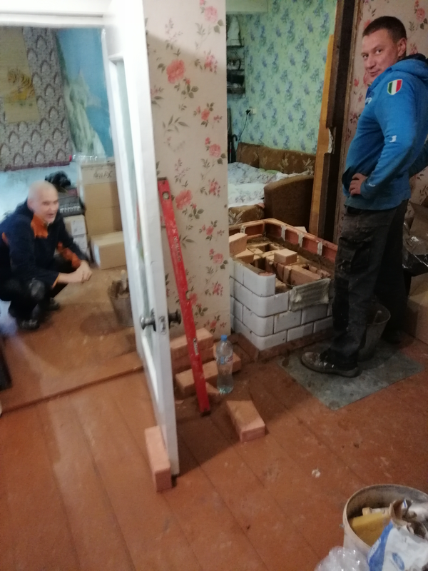

Варочная кафельная печь
 Размер файла:  537.93 КБ
 Просмотров:  237 раз(а)

Евгений_Сергеевич писал(а):
Две печки в доме
Спасибо Большое.
Понимаю конечно как можно сделать белую ХК.
Но всё-таки, если не секрет, нарисуйте схему в Вашей печи.
Толщина Пода в ХК, в 2 ряда или плиты ШБ94(96)?
Вижу низкую топку, т.е. за ХК идёт до верха, потом 2 опускных с боков, 2 подъёмных спереди (с боков), сверху "собираем" и в трубу. Правильно понял?
Вся внутрянка шамотная? Логично так сделать.
По итогам сделаю такой проект с белой ХК.
Вместо изразцов (в качестве варианта) сделаю внешние красные из кирпича 85 мм (250-85-65). Делал давно проект с таким. Мне очень понравился.
Vladimir-spb
Сообщения: 1525
Регион: S-Pb
СообщениеДобавлено: Сб 23 Апрель 2022, 22:01 Ответить с цитатойВернуться к началу
Духовка.
В данных печах наружка НЕ наклеена на кирпичную стенку, а стоит отдельным контуром с зазором примерно 1 см. тк изразцы самонесущие. Сама печь сложена на ребро.
Я правильно понимаю, что изразцы не заполняются изнутри и кафельный контур имеет конвекционный зазор с теплоемкой стенкой печи? Хотелось бы подробнее посмотреть технологию кладки такой печи.

Советские авторы, ведя речь про изразцы, указывали на необходимость устройства зазора в 0,6-1,0 см.
Посмотрел несколько видео, как устанавливают изразцы. Один изразцы к сетке проволокой прикручивает. Другой проволоку между кирпичей зажимает, а потом на них изразцы навешивает. Непонятно в этих видео много.
Есть ли видео, в котором показывается процесс кладки изразцов? Или где посмотреть подробно - как это делается?
Две печки в доме
Спасибо Большое.
Перекрытие топки - плита ш 94. Остальное вы описали точно все как есть. Внутрянка центральная часть шамотная, на остальном сэкономили. Но лучше делать весь шамот, тогда прогрев просто бешеный.
Заполнять - не заполнять это дело творческое, где-то заполняем, но в основном нет. Заполняем в области топки там, где топка выходит на внешнюю стенку, тк прогрев оч быстрый и сильный. Как в этой печке на фото.
Это разные изразцы, поэтому разные способы. Белорусские изразцы толстые, от 4.5 рядовые до 10 см угловые толщиной, поэтому они ставятся друг на друга как обычный кирпич, к стенке их крепить не надо, ряды стягиваются по углам. При кладке печи Сначала ставится изразец ряд два или три-четыре, кому как удобнее, а потом выкладывается внутрянка. У нас изразец держит кирпич, а не наоборот. На фото видно, что вначале изразец стоит, а затем внутренняя кладка. Это парни приезжали поучиться, что на корточках это из Спб приезжал.

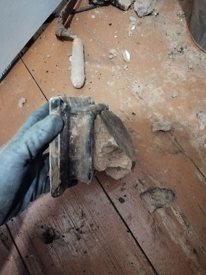

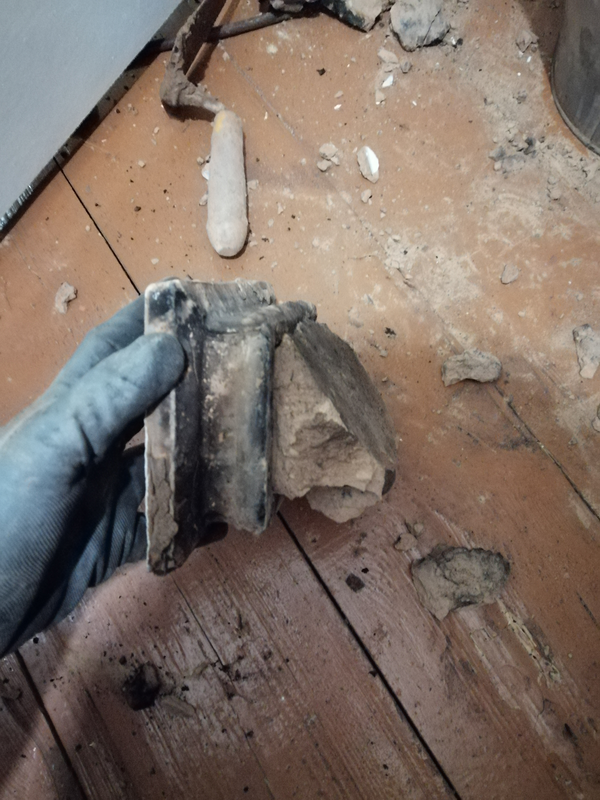

Прочность кладки такова:
На фото ниже пятка арки упирается прямо в изразец, печь послужила 50 лет и была полностью исправна на момент разборки. Переделали только потому, что клиенту захотелось новый изразец.
Спасибо Большое.
Нашел в нете подробную информацию по этой печи.
http://belkafel.by/pech-kameya-s-hlebnoj-kameroj/
И ещё вопрос возник:
На фото сайте увидел гладкий-блестящий верх печи, что кладёте сверху, как "заканчиваете" верх печи?
По логике: внутрянка "поднимается" больше, чем изразцы и должен быть зазор явный-видный по кругу, наверно заполненный каолиновой ватой.
Да, внутрянка поднимается примерно на 5 мм, зазор изначально заделан ватой. На верху обычная плитка.

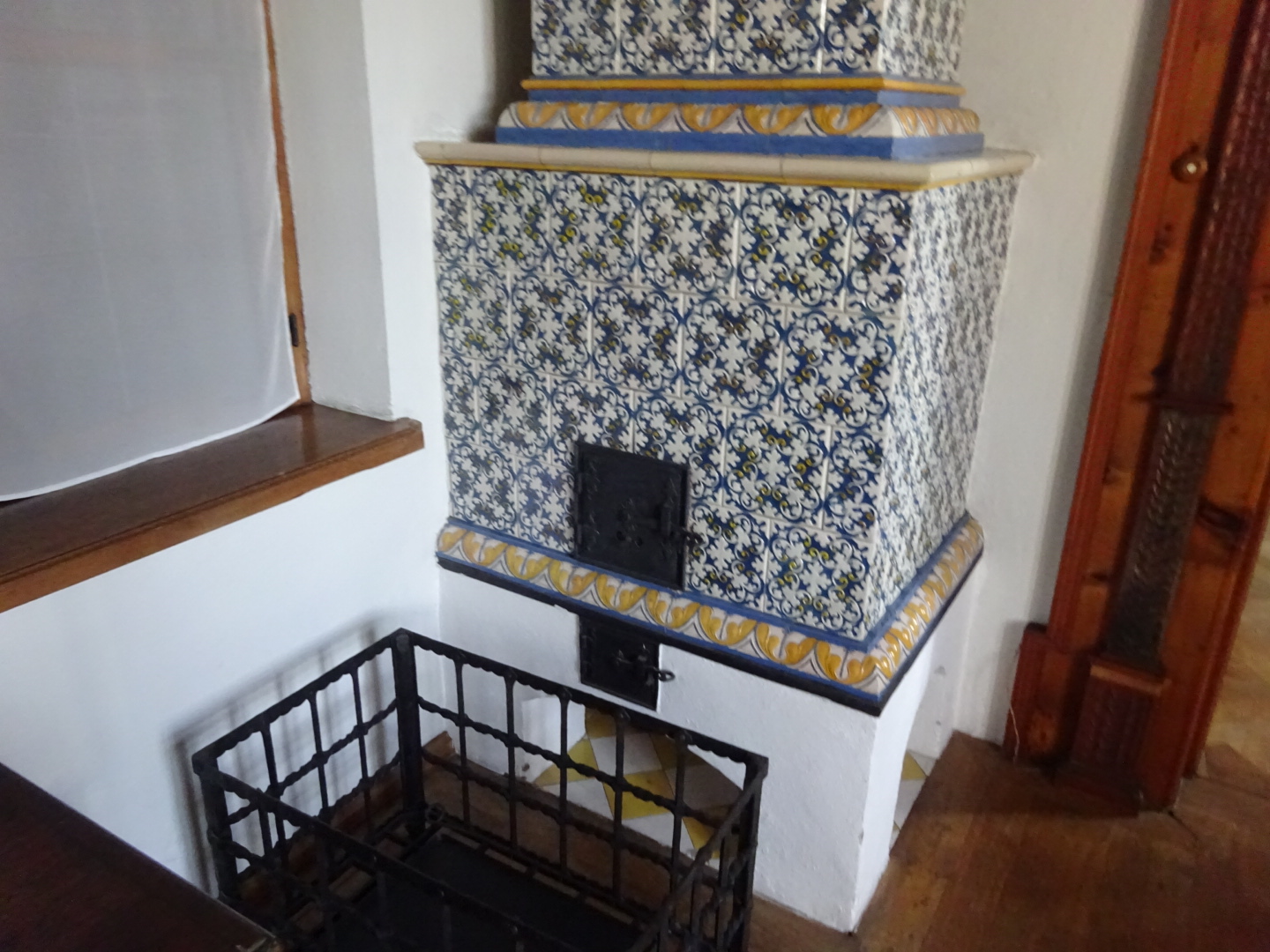

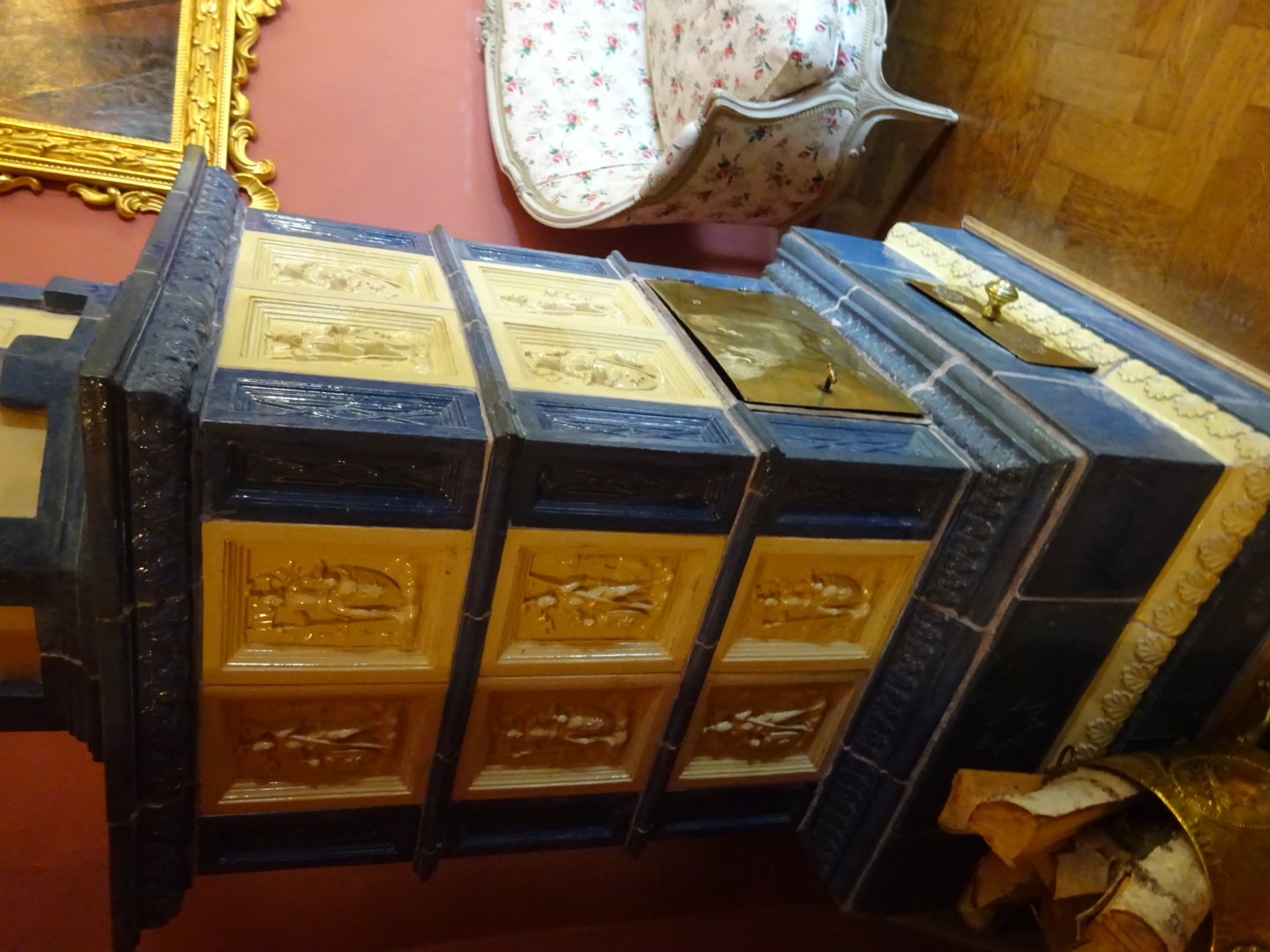

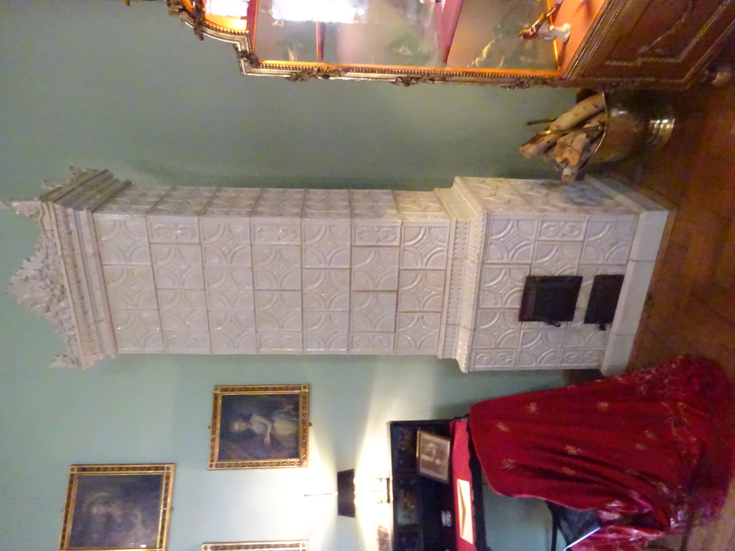

есть фотографии печей из чешских замков.
не уверен про круглые печи (изразцы там или нет), но квадратные будут более интересны (наверное)
 Размер файла:  581.43 КБ
 Просмотров:  153 раз(а)
 Размер файла:  446.4 КБ
 Просмотров:  161 раз(а)
 Размер файла:  534.83 КБ
 Просмотров:  162 раз(а)
 Размер файла:  505.55 КБ
 Просмотров:  165 раз(а)

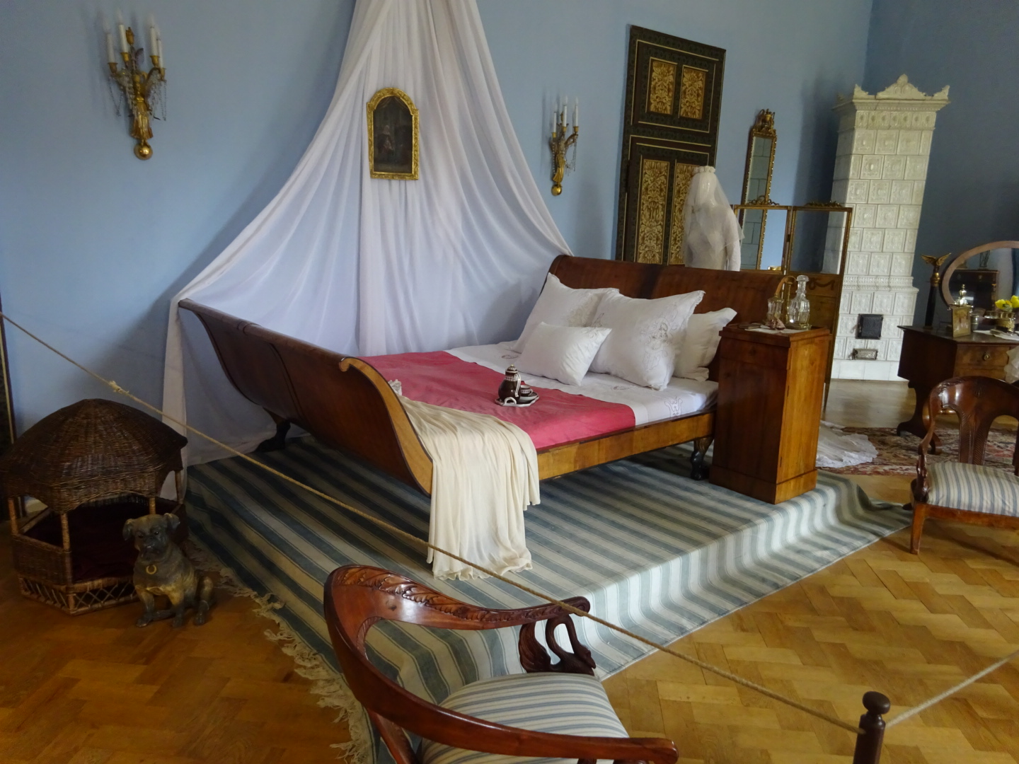

странная печь - т.к. находится в одном из самых шикарных замков
 Размер файла:  377.26 КБ
 Просмотров:  194 раз(а)

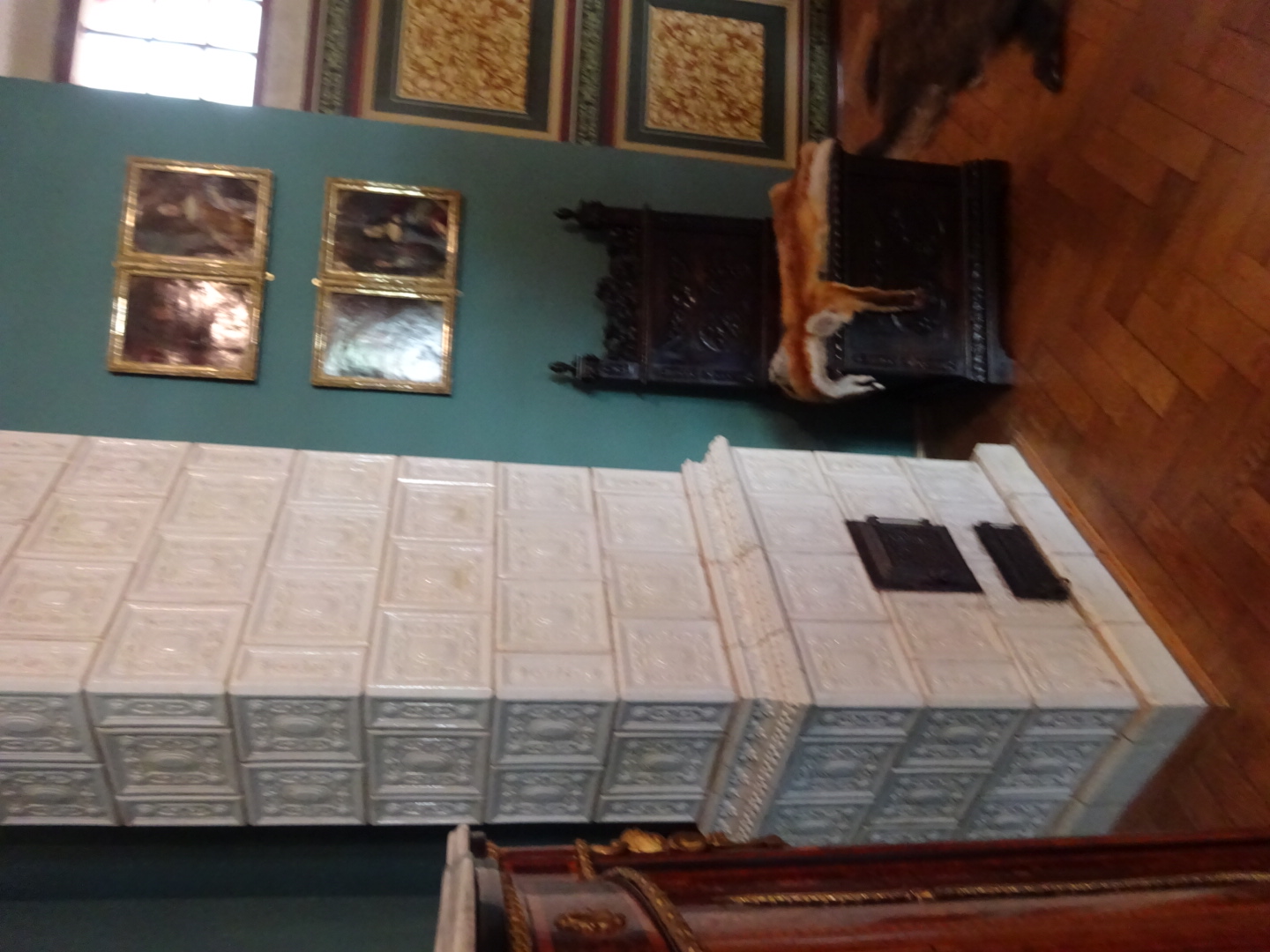

фотографии изразцовых печей из чешских замков
(продолжение)
почему-то повёрнутые (вертикальные фото)..
если нажать на изображение - увеличенные покажутся в нормальной ориентации..

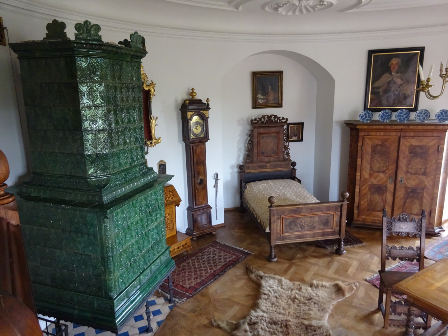

печь в детской комнате
 Размер файла:  409.75 КБ
 Просмотров:  143 раз(а)
 Размер файла:  473.12 КБ
 Просмотров:  149 раз(а)
 Размер файла:  480.3 КБ
 Просмотров:  176 раз(а)
 Размер файла:  389.61 КБ
 Просмотров:  166 раз(а)
 Размер файла:  471.63 КБ
 Просмотров:  141 раз(а)

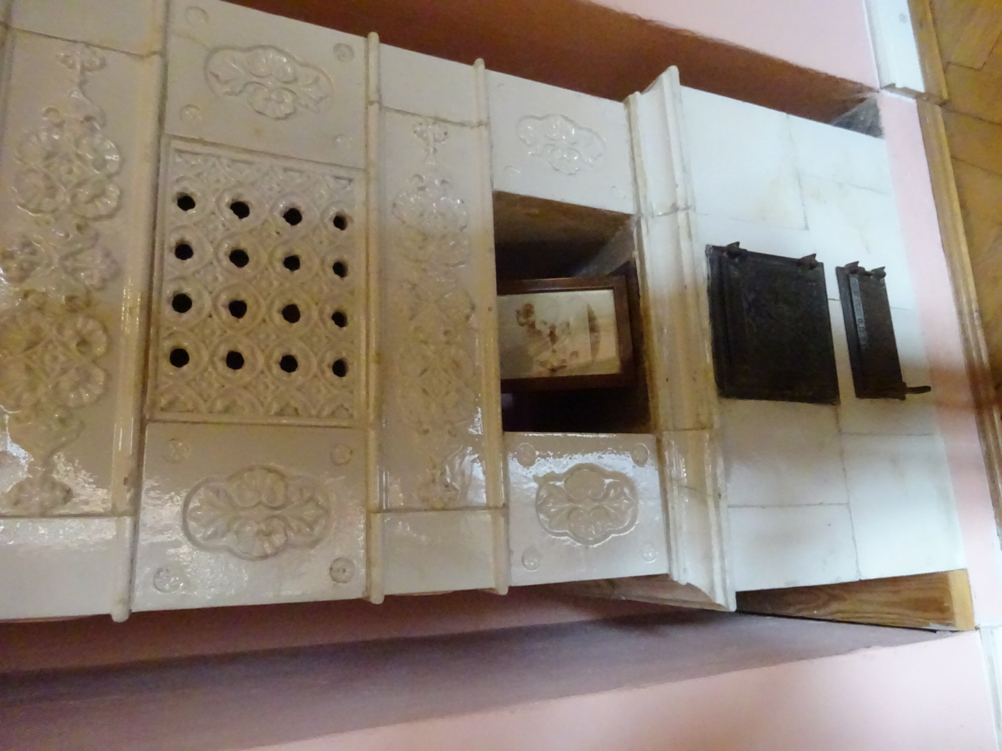

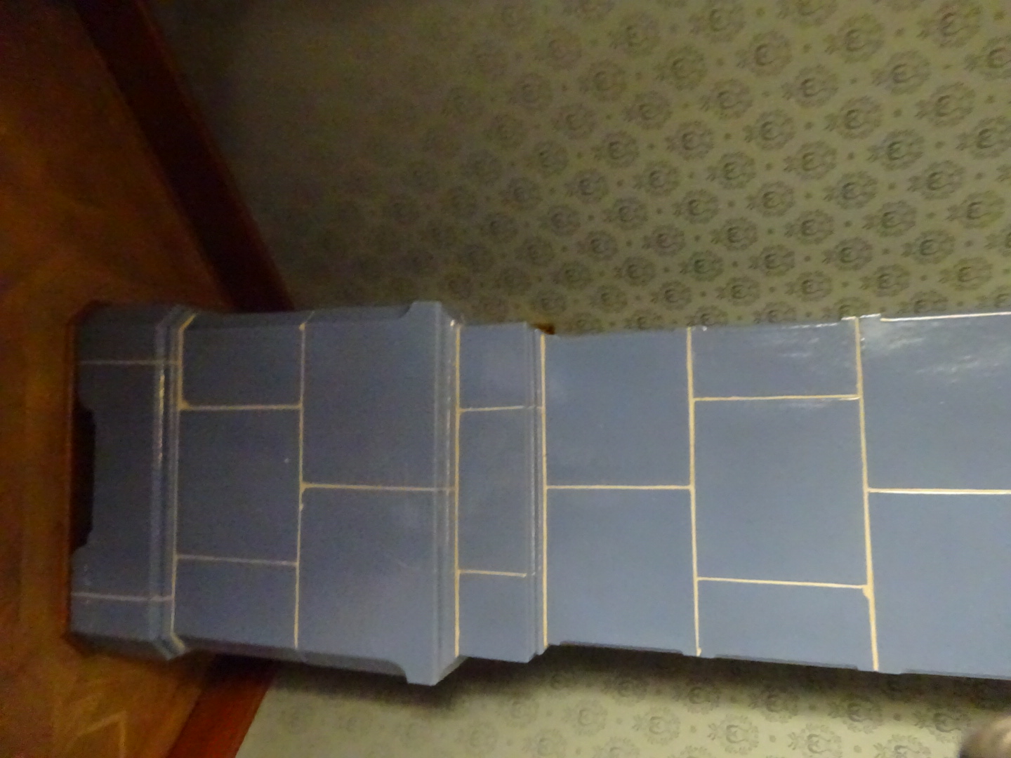

(продолжение)
 Размер файла:  670.47 КБ
 Просмотров:  145 раз(а)
тут почти не видно.. но она в дальнем углу.. в интерье, вобщем..
 Размер файла:  661.99 КБ
 Просмотров:  167 раз(а)
 Размер файла:  485.98 КБ
 Размер файла:  470.23 КБ

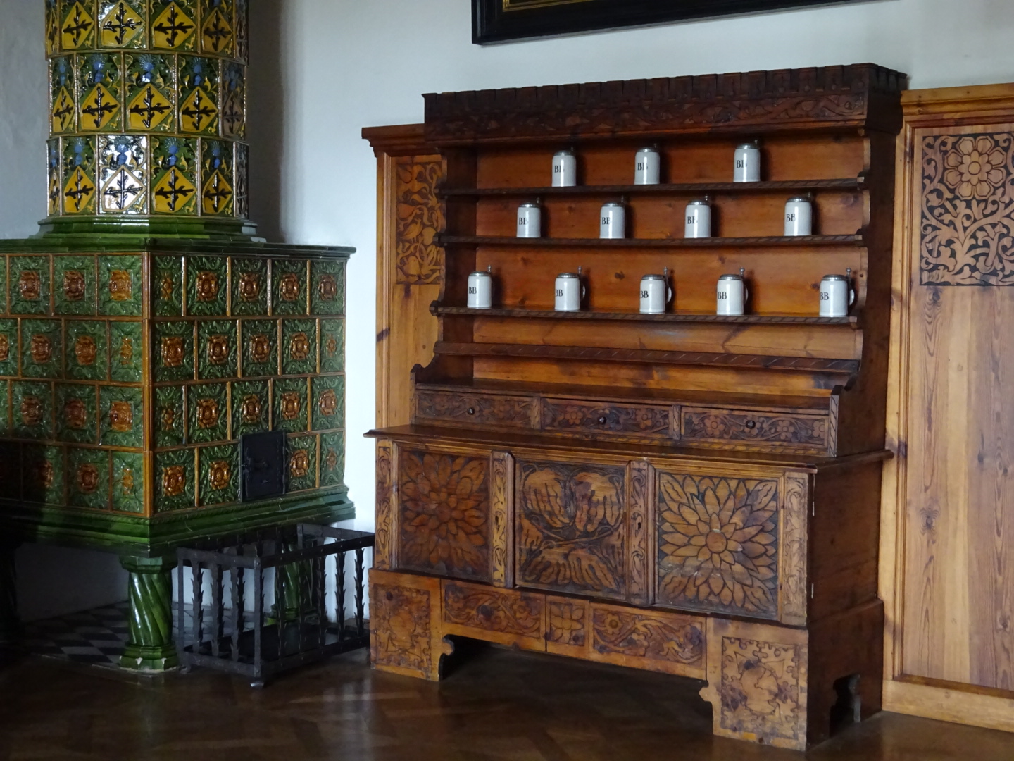

Игорь Лобачёв
Зарегистрирован: Ср 23 Декабрь 2015, 12:15
Сообщения: 45
Регион: Белгород
СообщениеДобавлено: Чт 19 Январь 2023, 20:16 Ответить с цитатойВернуться к началу
Чешские-норвежские...
Чёрная фурнитура у белых печей - замечательнейшая порнография. Теперь ясно откуда на Русь пришла эта зараза.
Муравлёные изразцы использовалисьиспользуются от нищеты и отсутствия других пигментов - смотрятся очень мрачно, крадут пространство, выглядят как заплесневелый сундук.
В чешском замке он побывал... На Университетскую набережную съезди лучше...
Рожа ничего не обещающая...
 Размер файла:  481.09 КБ

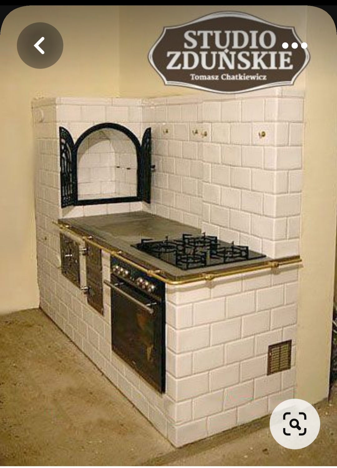

СообщениеДобавлено: Вт 28 Январь 2025, 19:54 Ответить с цитатойВернуться к началу

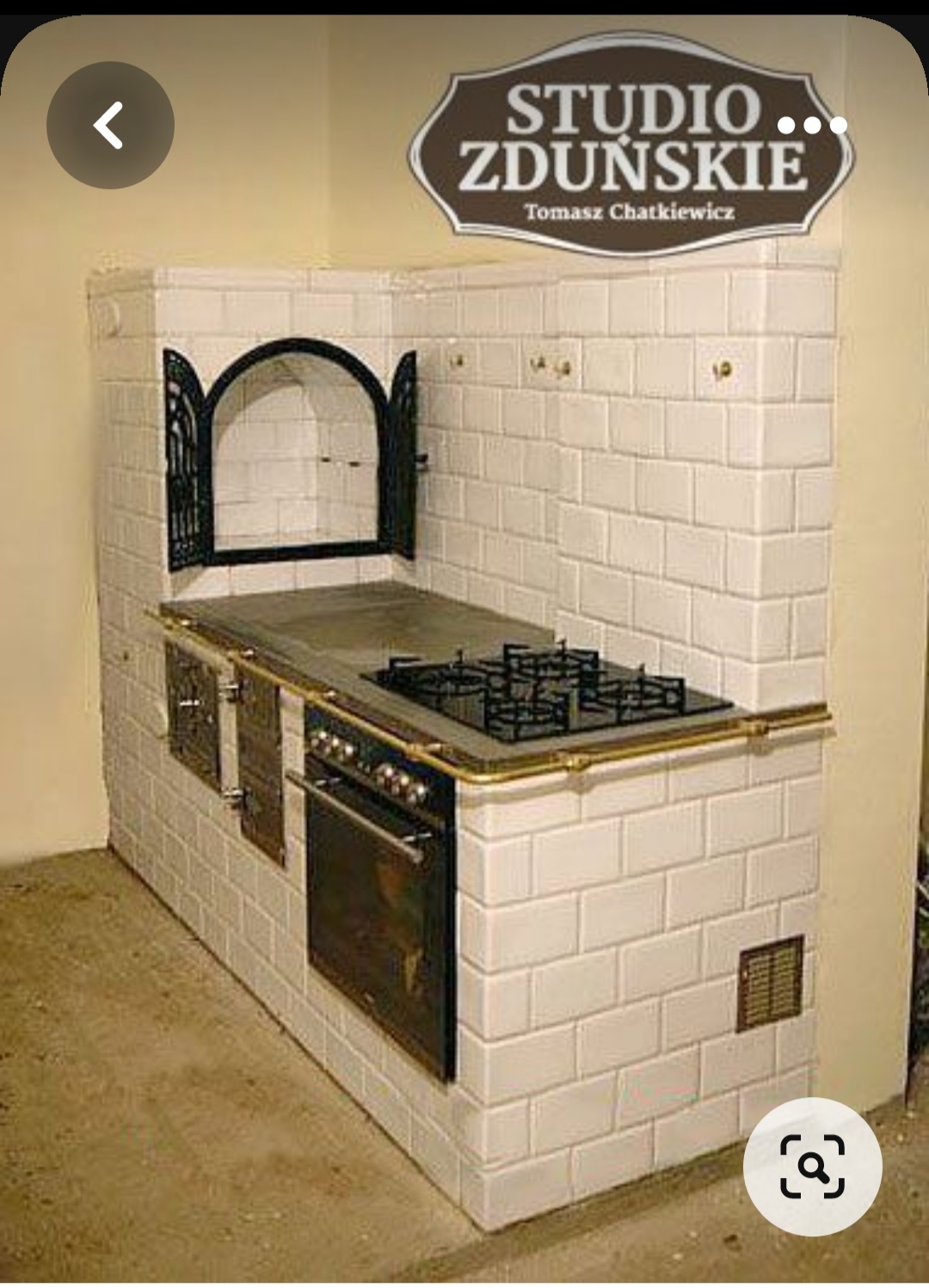

Варочная печь с газовой панелью и духовкой, Польша.
Вы точно знаете как делать варочные печи? Во всем форуме ни слова о таких конструкциях.
