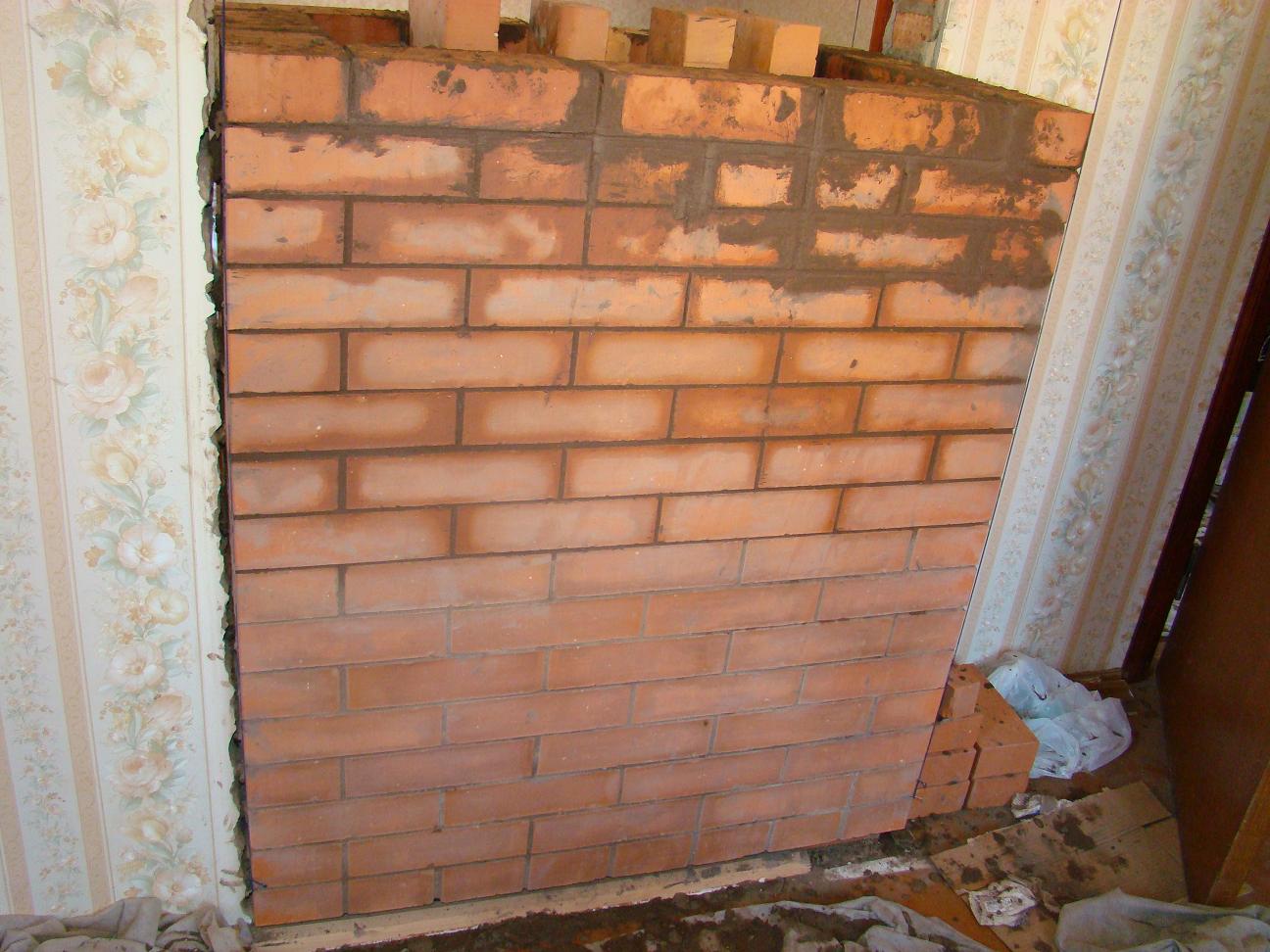

Да поздно, 8 рядов уже сложил. По схеме нарисовано одно, получается так нельзя класть, тогда как быть?
СообщениеДобавлено: Пн 27 Июнь 2011, 12:38 Ответить с цитатойВернуться к началу
Продолжать. )) Мне колпак вверх - обычен. В ОВИК20 у меня из хайла именно вверх идет колпак. Остынет и опустится до подвертки.

Нет вернуться не получиться однозначно (обратно всё разбирать, ломать кирпичную стену), значит, продолжаем эксперимент. Хотя опять же не понятно, получается порядовки с сайта www.stove.ru заведомо ложные и по ним нет смысла класть печку. Ну, в моём случае если не брать те изменения, которые получаются по ходу общения. На мой взгляд, эта печь будет намного удачней той, которая была у нас.
СообщениеДобавлено: Пн 27 Июнь 2011, 15:45 Ответить с цитатойВернуться к началу
Порядовка на сайте - это модель, которую нужно доработать. Это и делает печник. Он знает что можно, что нельзя. Я год общался на форумах, чтобы понять для чего служит каждый кирпич. При воплощении - проблем не было.
У вас ограничение по размерам - приходится творить... Smile

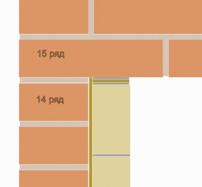

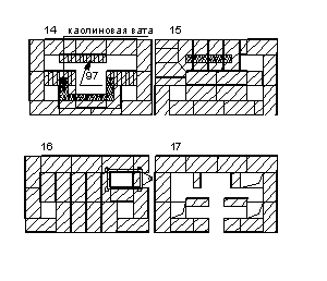

А главное, чтобы на 14 ряду, футеровка и керамическая кладка совпали по высоте...
Там зазор остаётся 10-15 мм, как раз запихнуть базальтовую вату, как по схеме показано.

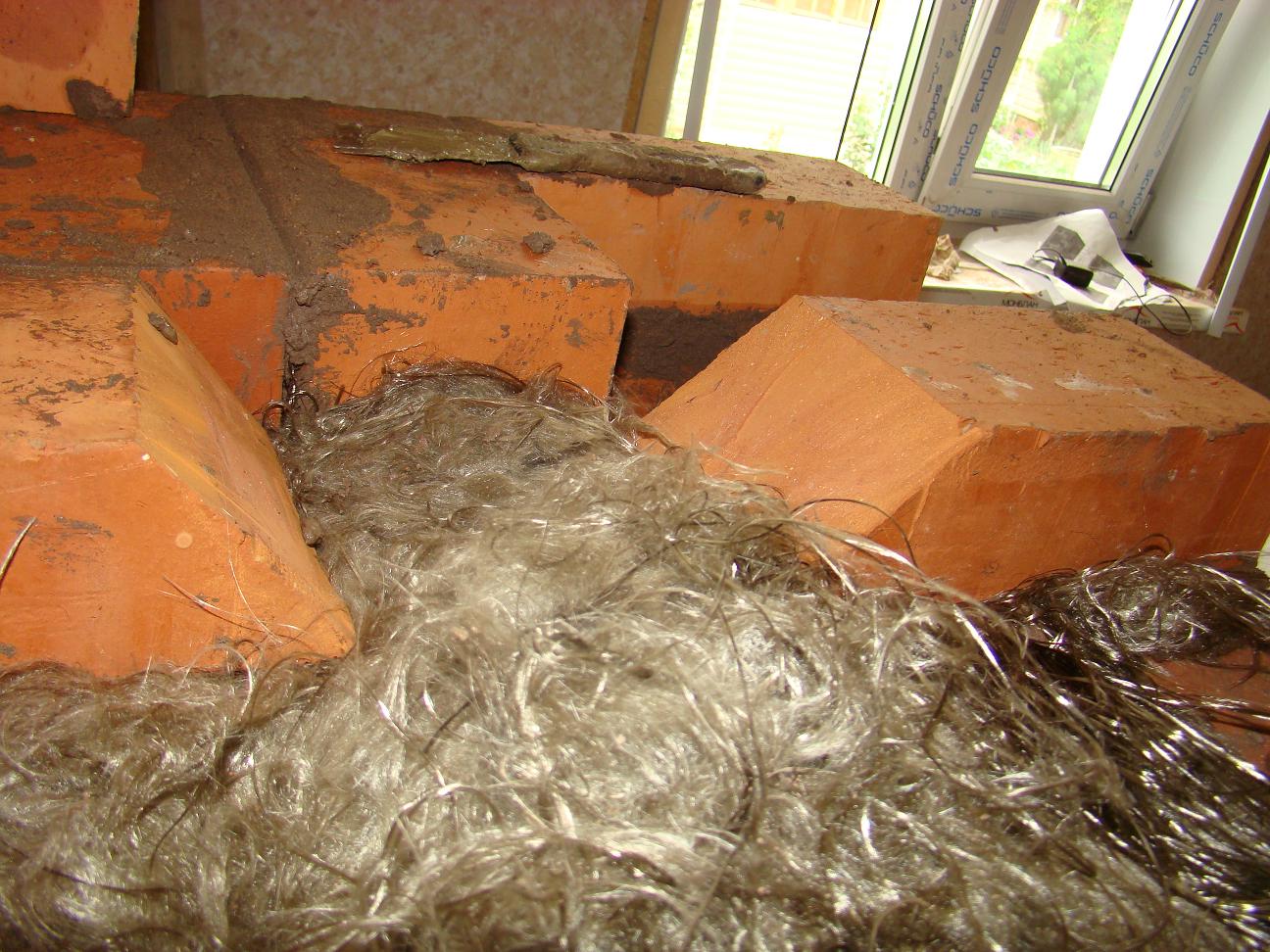

СообщениеДобавлено: Вт 28 Июнь 2011, 12:46 Ответить с цитатойВернуться к началу
По моему, смысл только не в том чтобы запихнуть БК, а в том чтобы надёжно обеспечить зазор, посредством сжимаемой прокладки.

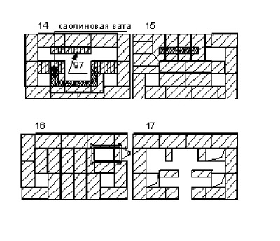

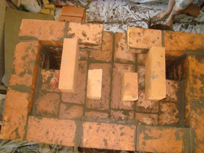

СообщениеДобавлено: Вс 3 Июль 2011, 18:45 Ответить с цитатойВернуться к началу

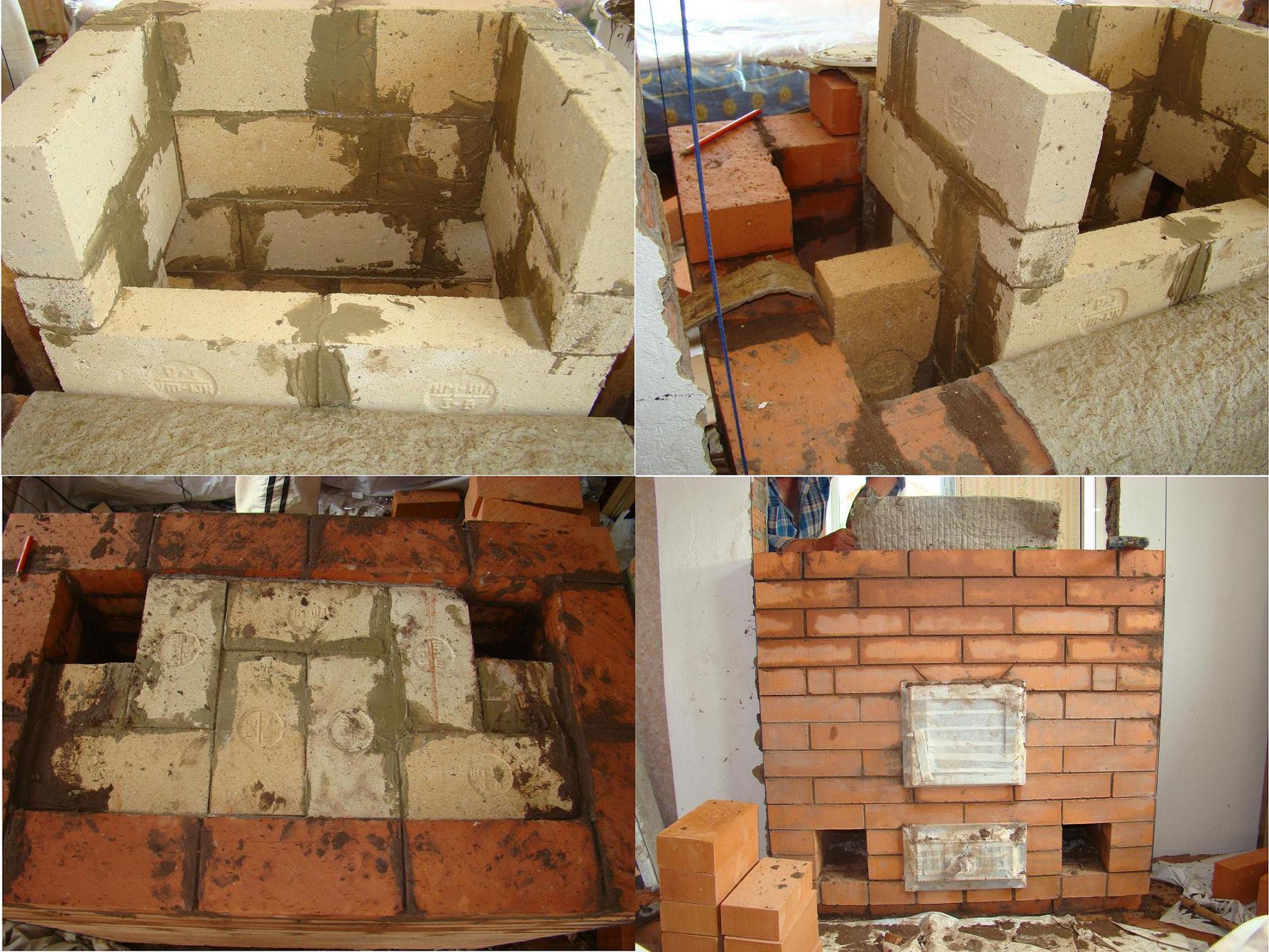

Завершил первый колпак. Топку перекрыл полностью, перекрытие второго колпака сделал в виде перемычек как над топочной дверцой.

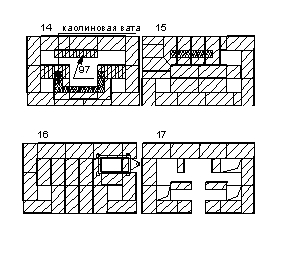

СообщениеДобавлено: Вс 3 Июль 2011, 18:53 Ответить с цитатойВернуться к началу

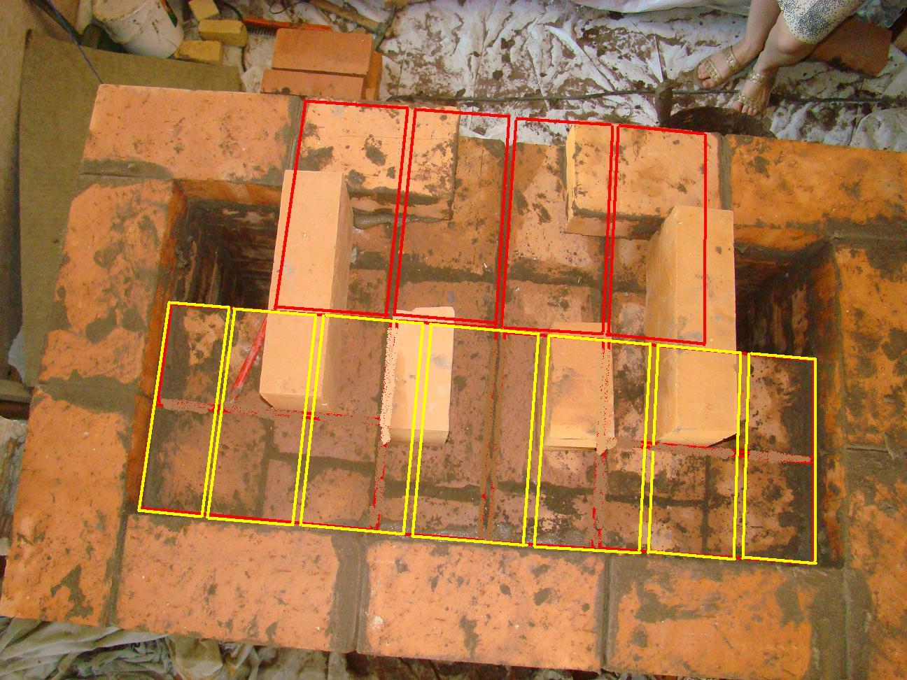

Так как топку перекрыл шамотным и потом красным, возникает вопрос может быть не стоит делать уже 16 ряд, а гнать сразу 17р?
И в связи с уже имеющимся проёмом в перекрытии под трубу, приходится смещать трубу в противоположную сторону как на фото №1, можно ли так её сместить и правильно ли я поставил кирпичи слева и справа где выход каналов?
 Размер файла:  221.72 КБ
 Просмотров:  1037 раз(а)
 Размер файла:  58.15 КБ
 Просмотров:  993 раз(а)
СообщениеДобавлено: Пн 4 Июль 2011, 08:11 Ответить с цитатойВернуться к началу
Перекрыша слабая будет. Лучше бы еще ряд перекрыши сделать, причем так, чтобы все швы первого ряда перекрыши были перекрыты кирпичем второго. Вот и получится плита. А дальше уже хоть плясать (шучу)... Smile
Кирпичи правильно.

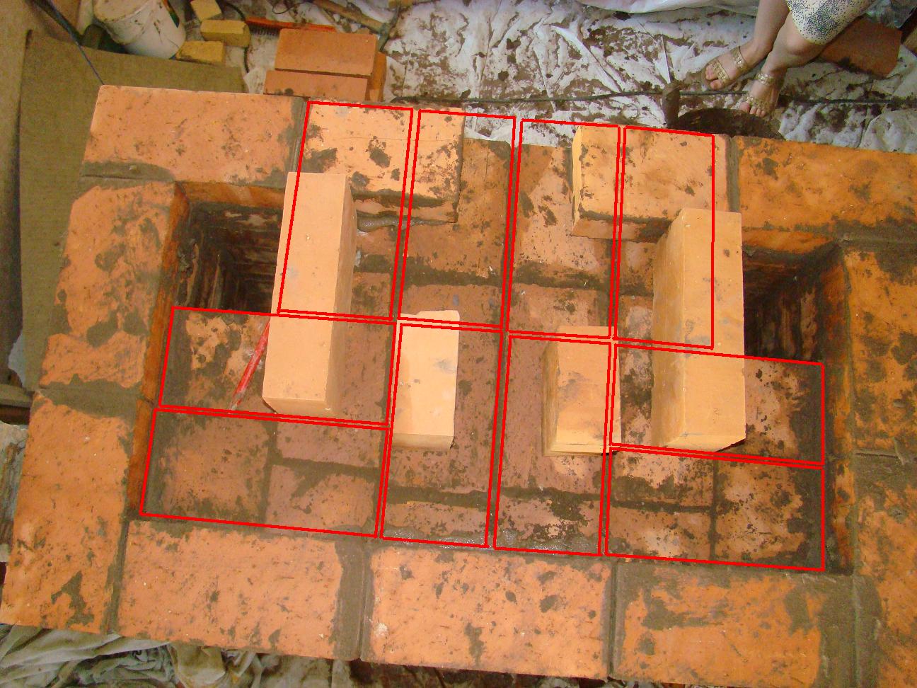

СообщениеДобавлено: Пн 4 Июль 2011, 08:32 Ответить с цитатойВернуться к началу
Кирпичи правильно.
Вот так правильно? Confused
 Размер файла:  232.86 КБ
 Просмотров:  1112 раз(а)
СообщениеДобавлено: Пн 4 Июль 2011, 08:54 Ответить с цитатойВернуться к началу
Я бы пошел кардинальнее... По низу - один кирпич средний вдоль бы распилил и эти половинки по углам поставил.
Да и по верху - так же. Половинки по бокам.
По прочистке - Она простится с другой стороны - а то до подьемных каналов не достать...

СообщениеДобавлено: Пн 4 Июль 2011, 09:26 Ответить с цитатойВернуться к началу
Правильно или я не так понял?
Прочистку могу с другой стороны поставить, я тоже думал, что с этой стороны неудобно. Surprised
