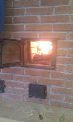

Есть вопрос... На работу печи никак не влияет, но хотелось бы узнать почему так происходит. Во время интенсивного горения к концу первой протопки через щель между красным и шамотным у топочной дверки активно выходит газ, который в свою очередь видимо засасывается у хайла и дверцы каменки. Почему так происходит, стоит ли герметизировать эти щели?

sergey166 писал(а):
...Во время интенсивного горения к концу первой протопки через щель между красным и шамотным у топочной дверки активно выходит газ, который в свою очередь видимо засасывается у хайла и дверцы каменки. Почему так происходит...
Это не газ от хайла, а скорее всего дым от обгорания прокладки, а гонит его к дверке, напор воздуха из поддувала, потому что в этом месте давление несколько меньше чем в колпаке. При приоткрытии топочной дверки, дымление из зазора должно прекращаться.
Дымление прекратится, когда из прокладки выгорит всё связующее...

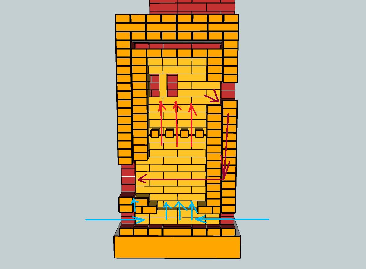

СообщениеДобавлено: Чт 26 Июль 2012, 10:34 Ответить с цитатойВернуться к началу

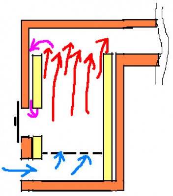

Посмотрел видео, да похоже это дым из каменки.
Тогда это не есть хорошо, т.к. в зазоре будет скапливаться нагар...
Вот нарисовал по быстрому схемку, при которой возможно такое явление, похоже на Вашу печь?

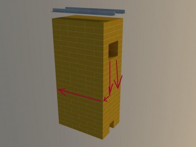

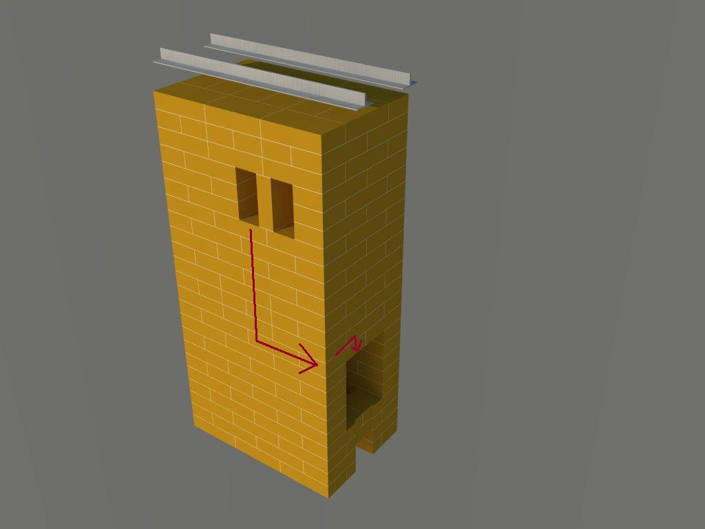

СообщениеДобавлено: Чт 26 Июль 2012, 12:16 Ответить с цитатойВернуться к началу
Почти, вот как я вижу данный процесс. Опять же это явление можно наблюдать только когда на стенках уже начинает выгорать сажа, т.е. топка достаточно хорошо нагрета.

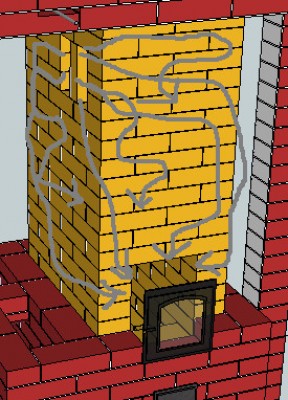

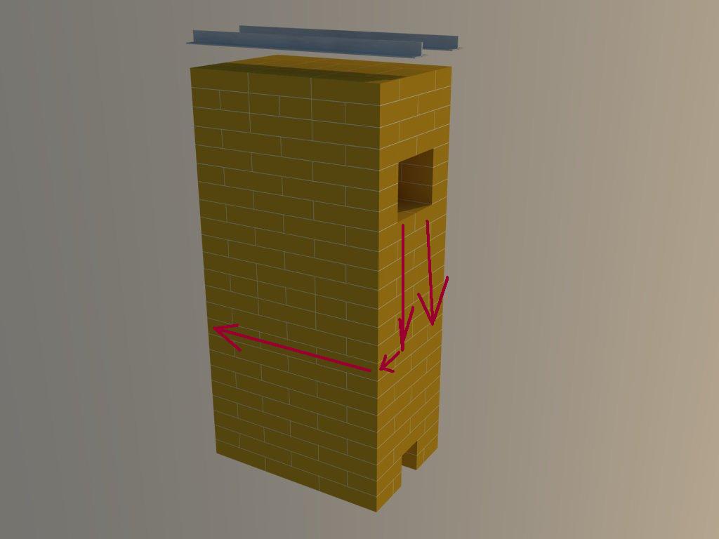

СообщениеДобавлено: Чт 26 Июль 2012, 13:51 Ответить с цитатойВернуться к началу
Посмотрел, спасибо.
Неудивительно что красный кирпич трескается, дальше будет только хуже...
Плюс к этому, если как то не перекрыть выход ДГ в зазор, то этот зазор очень скоро прокоптится и будет издавать запах.
Примечательно, что печь то канальная, но вот этот самый зазор, является колпаком...

СообщениеДобавлено: Чт 26 Июль 2012, 15:13 Ответить с цитатойВернуться к началу
Всего-то у топочной по бокам и сверху проложить базальтовый картон. Снизу и должно подсасывать...
СообщениеДобавлено: Чт 26 Июль 2012, 15:53 Ответить с цитатойВернуться к началу
sergey166 писал(а):
Даже не знаю как его сейчас заделать...
Дело в том, что заделывать бы надо в первую очередь вокруг хайла, иначе дым будет неизбежно попадать в зазор, конденсироваться там и пропитывать кладку, а так как футеровка толстая, то прогрев зазора, для самоочистки, возможно будет недостаточен. Если попытаться всё же прожечь зазор, то остальная красная кладка не выдержит...
Разумеется, стоит попробовать законопатить щель вокруг дверки каменки и вокруг топочной(кроме низа), тогда есть надежда, что наружный воздух будет затягиваться в хайло через зазор снизу и увлекать за собой дым.

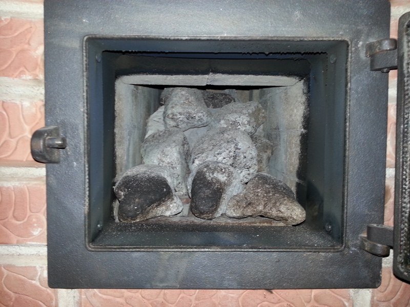

СообщениеДобавлено: Пн 30 Июль 2012, 07:31 Ответить с цитатойВернуться к началу
Все-таки подсасывало из дверки каменки, а не из хайла. Как только загерметизировал там зазор эффект пропал. Есть такой вопрос. Подвернулись 2 усиленных колосника 25 на 45 см. Хочу один положить на "катализатор", потом колодки, потом ещё один колосник и сверху немного камней для красоты. По длине у меня зазор в 1 см с внешней кладкой, по ширине всего 3 мм. Надо ли подрезать колосники по ширине. На сколько они расширяются? Спасибо!!!
СообщениеДобавлено: Пн 30 Июль 2012, 09:37 Ответить с цитатойВернуться к началу
sergey166 писал(а):
...На сколько они расширяются?
В принципе, расширение колосника, относительно ядра не более 1-2мм, но зола в маленьком зазоре, может вести себя себя как твёрдое тело, поэтому, зазор лучше обеспечить не менее 5мм на сторону.

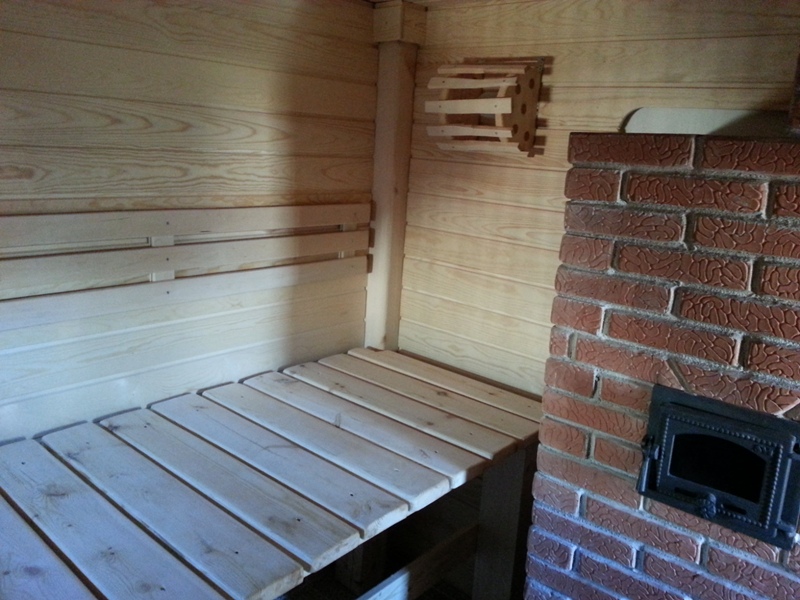

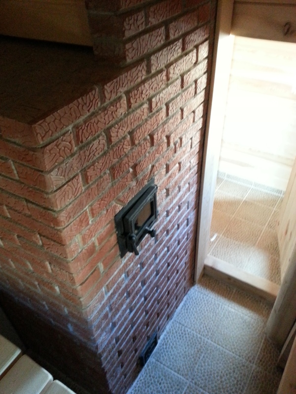

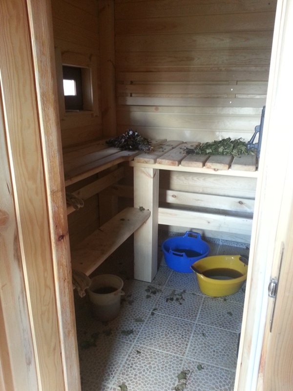

СообщениеДобавлено: Вс 30 Декабрь 2012, 15:47 Ответить с цитатойВернуться к началу
Немного отпишусь по своей печке... испытать её как банную так и не удалось - под конец лета и осенью обшивал вагонкой, делал электрику, разводки, септик и т.д. - устал от стройки в конец. Но топил её частенько для сугрева. Лопнуло пару кирпичей прямо напротив хайла - трещенки маленькие, на холодную их вообще не заметить - не заморачиваюсь по этому поводу... Тепло при - 5 держит дня 2-3, на 3-4-й нужно снова топить. Банька брус 15 на 15 проконопачен, полы + потолок - 15 см. роквула, с внешней стороны 10 см. роквула + металлосайдинг. Вообщем жду весну, доделываю полки в парной и буду испытывать в качестве банной)))

СообщениеДобавлено: Вс 30 Декабрь 2012, 17:34 Ответить с цитатойВернуться к началу
Молодец, нормально смотрится. С наступающим. Smile

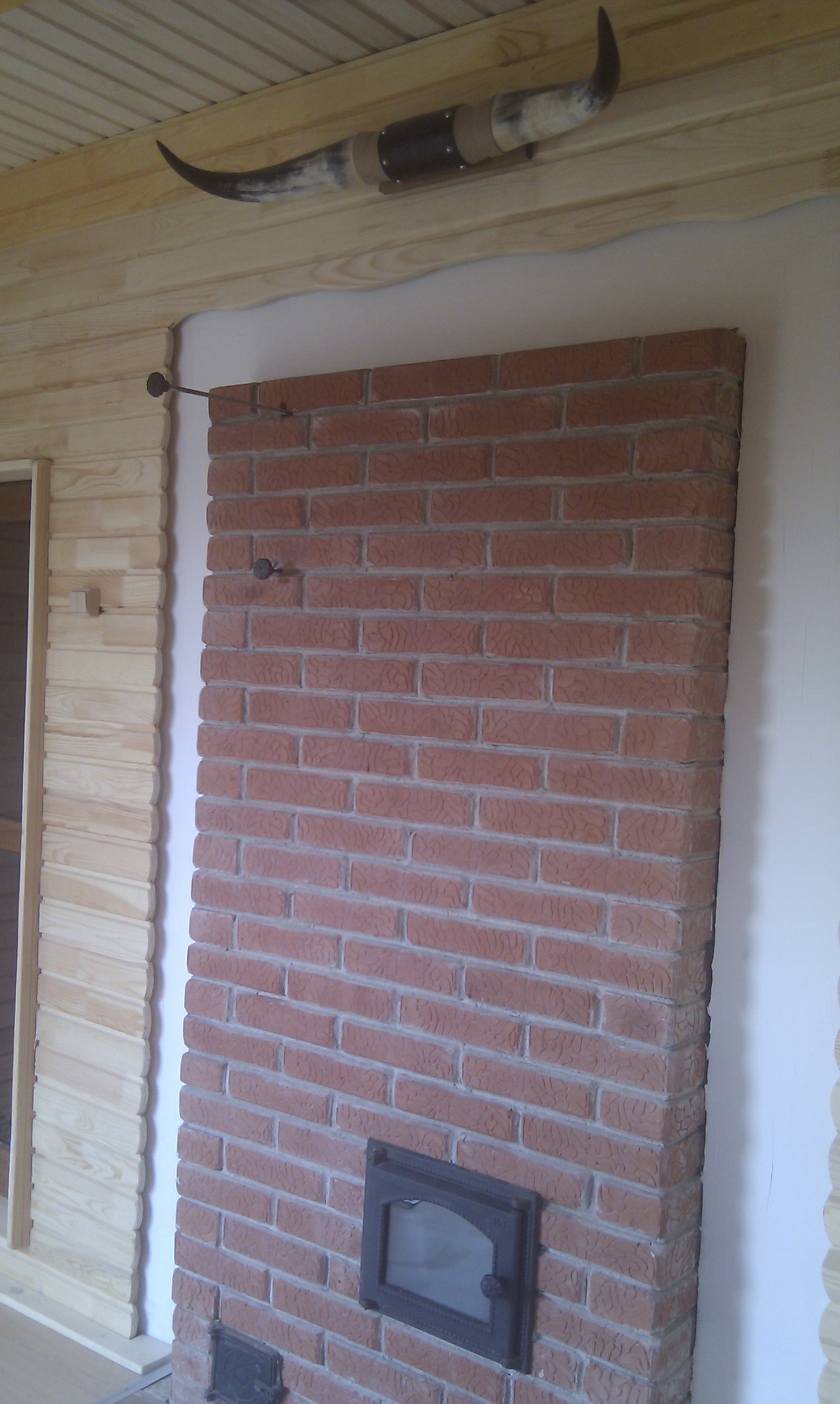

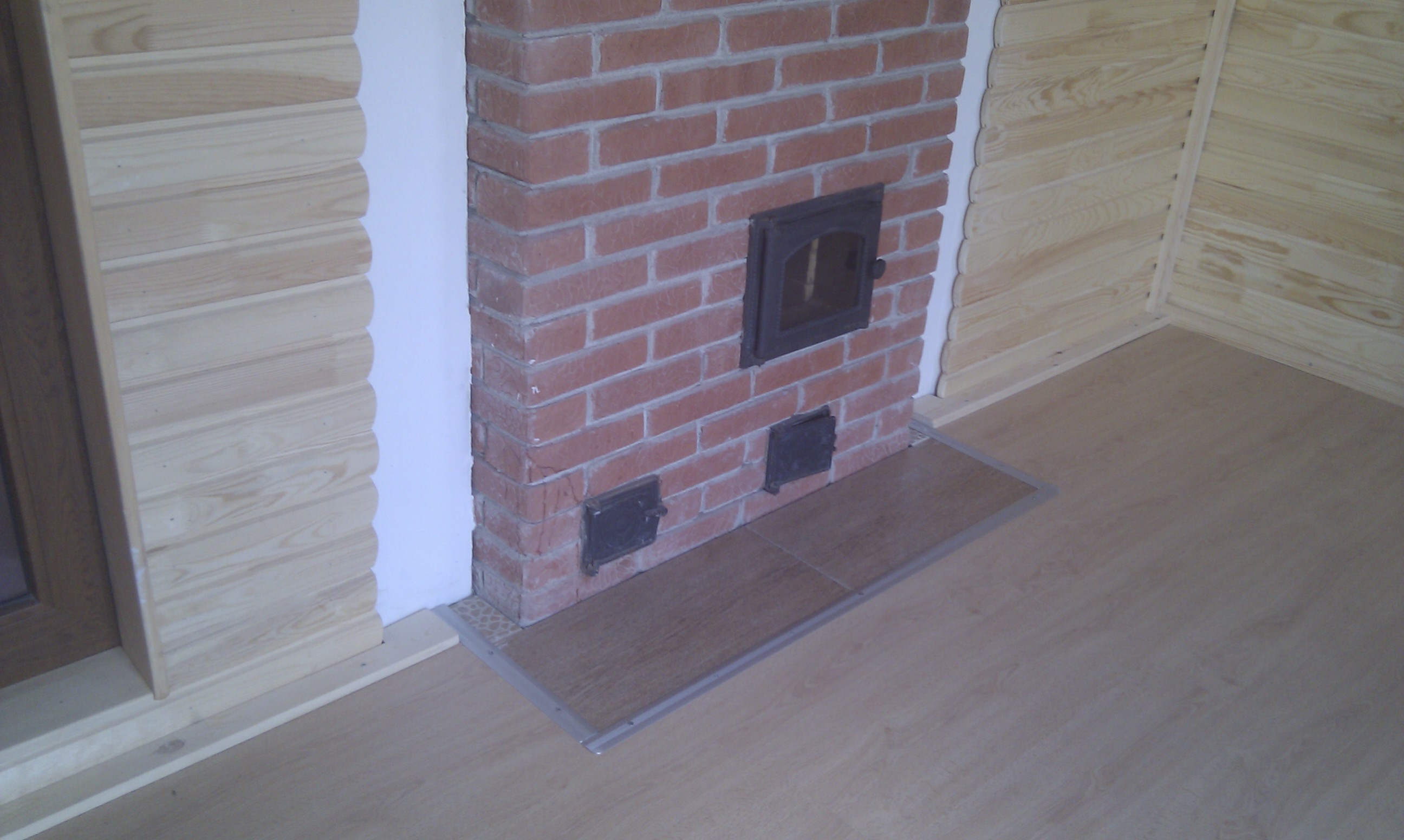

СообщениеДобавлено: Пт 10 Май 2013, 16:01 Ответить с цитатойВернуться к началу
Вообщем-то больше сюда зашел, чтобы сказать огромное спасибо всем кто помогал советами при строительстве печи. Баня закончена, печь функционирует, я всем доволен!!!
P.S. трещина есть напротив опускного канала кирпича в 4. При разогреве расширяется, потом снова сходится. Если честно - мне пофиг)))
