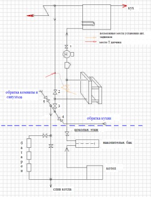

Алексей, познакомился с вашей работой. вызывает восхищение ваш подход к делу. есть чему поучиться. и красиво и функционально. вы Мастер.
но после дифирамбов хотел бы поинтересоваться схемой водяной разводки. вы писали, что выложите на форум. можете поделиться опытом. я думаю это будет полезно всем. благодаря таким как вы, в мире будет меньше дилетантов. Smile

Здравствуйте.
Спасибо большое за добрые слова в мой адрес.
Начал уже потихоньку готовить расчёты все, с картинками для обозрения. Это конечно долго, тем более что сейчас время огородов, теплиц, сенокосов и строек всяких... Хочу оформить все в виде архива, куда накидать не только свои изверты, но массу полезного отсканированного материала - таблицы, программки, ссылки на оборудование и пр.
Вот схема подсоединения котла и бака к системе. Полагаю, остальную разводку рисовать бессмысленно, бо у каждого она своя.
КРАНЫ:
1. Слив котла, не сливая системы ; Регулировка общего потока носителя.
2. Регулировка циркуляции малого круга (котёл-бак). Слив котла, не сливая системы.
3. Общая регулировка большого круга (все батареи). Регулировка подключения подвального котла.
4. Слив котла, не сливая системы; Регулировка круга кухни (батареи под окном и под полом).
5. Слив котла, не сливая системы; Регулировка круга комнаты-коридор-санузлы. Но там батареи не полноточные будут, шунтированные. (трёхходовые краны).
Есть ещё краны слива всей системы в канализацию, в нижних точках уклона, и кран залива водой, связанный с водопроводом, на всякий случай.
Н. Цирк. насос Данфос UPS 25 - 30. И фильтр внизу. Насос с запасом по мощности взят, чтоб в дальнейшем протянуть ещё смог и систему подвала(цоколя).
_ Там нарисован жёлтенький автоматический кран - этот планирую в будущем поставить, для подключения к системе доп. объёма воды из цокольн. этажа (под вопросом пока).
Основные регулирующие темп. баланс между накопительным баком и батареями краны - 2 и 3. Нетрудно было, после нескольких топок по разной погоде, подобрать такое взаимное положение кранов, что тело печи и батареи остывали одновременно равномерно. А это и было основной задачей всей конструкции!
Ещё. Как и обещал ранее, пишу о замеченых недостатках. Кирпичи над топочными дверками сильно нагреваются при топке, и уже потемнели даже. Вот, при кладке печи, как надо было бы их изолировать от объёма топливника! Сталью трешечкой хорошо б, с асбестом. Это сделаю обязательно, хоть и мудрить теперь надо.
_Сейчас копошусь, когда время позволяет, с отделкой перегородки, примыкающей к печи , с верхней отделкой . Там ГКЛ и штукатурка - не так сложно, только с технологическими дверками повозиться придётся..
Спасибо.[/list]
