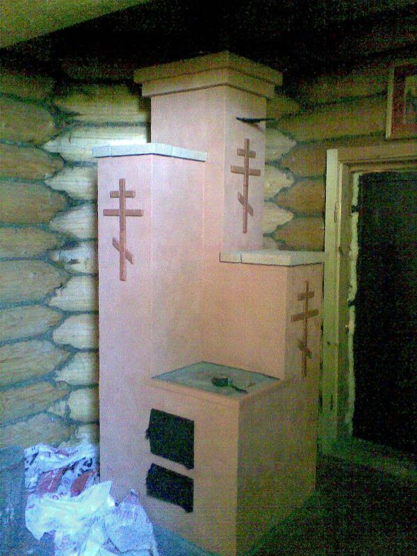

Печной народ возьмите меня с собой может чем и пригожусь Confused Думаю печь колпаковую ставить надо макет обсудить Сергей 68 креативную идею дает печь с ХК дизайн а-ля изразцовая Голандка в стиле Эрмитажа с узорами может сделать крест ( см фото) вроде храм божественное место и как то все это дело обыграть либо лики святых ( может это богухульно сам атеист не знаю) ????Кто в Питере был на предпоследний Гильдии печников там мужечек не помню как звать работал все лето на острове ВАЛААМ фотки показывал как они в 4-6 метровом каркасе печи сидели в во время службы в монастыре кирочкой каналы разбирали!!1 так вот очень хочется на себе все это ощутить Smile в таких местах еще не работал хотя один батюшка звал в ПУШ ГОРАХ ( псков) Щиток разобрать и по -кузнецовски отопительную ну ка то не срослось Crying or Very sad жалко я бы и без денег сложил за миску супа может и мне на небе грехи простились??? P/s фото Фекличева Сергея из Красных Струг щиток с варочной поверхностью в СКИТЕ
Ну насчёт атеиста это временно, как и всё тут. Радость
Грехи за печи не прощаются к сожалению. Они просто так прощаются и без печей. Пошёл на исповедь, искренне покаялся - и делов то! Поколбасит конечно немного в первый раз. А потом и печь по чистому ложить! Razz
Мне в Клину (недалеко то нас) в храме (на родине патриарха Тихона), опосля купания нас с женой в животворном источнике при -15, матушка Конкордия дала контакт Сергей Казанцев (то ли местый, то ли москвич). Не здешний ли? Говорила, что кладёт кузнецовки и про семинары. Слышали о таком?

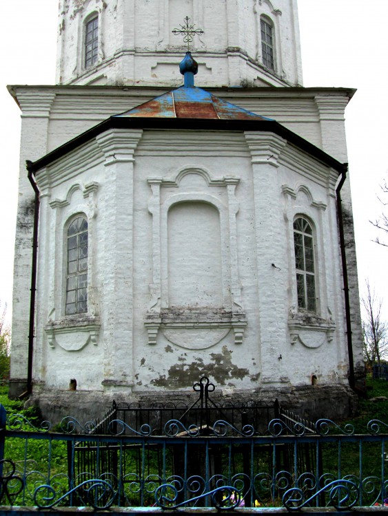

Сделайте подробные фотографии всех урашений из каменной кладки дверей и окон на стенах Храма - это упростит разработку единого стиля для печей и стен. Very Happy
Нет никаких украшений в каменной кладке ни на дверях ни на окнах.
Сообщения: 6062
СообщениеДобавлено: Пт 18 Январь 2013, 14:51 Ответить с цитатойВернуться к началу
А это - что?
вот эти то детали кладки и важны будут...

А это - что?
Так это снаружи, а не внутри. Внутри ничего нет. Зачем синхронизировать наружу с внутренностями? Не логично как то ... Внутри всё гладко. Что не делай - всё в тему окажется, мне так кажется. Но если надо, пофоткаю всё снаружи конечно.

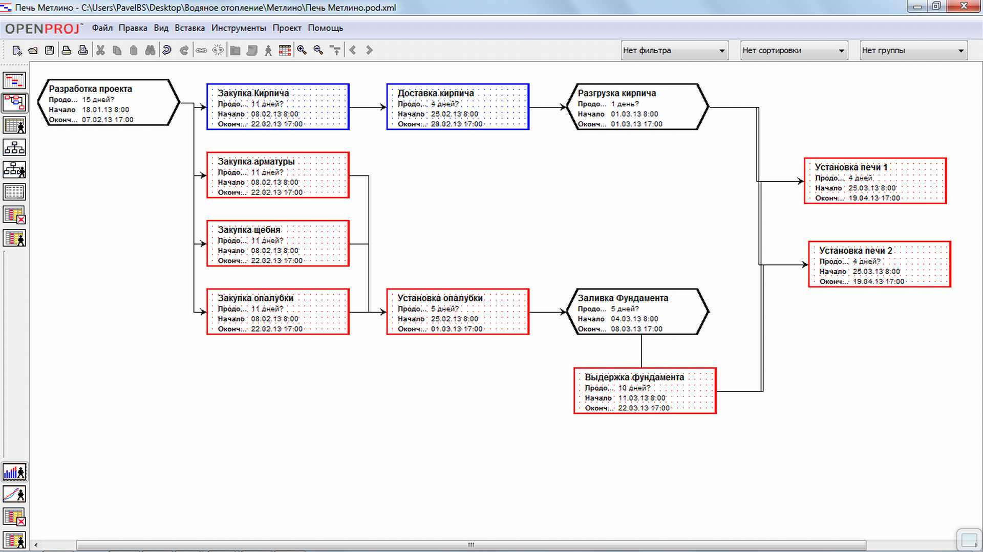

Делаю проект для самоконтроля. Отверстие под вторую трубу пробивать нужно до кладки печи или после?
