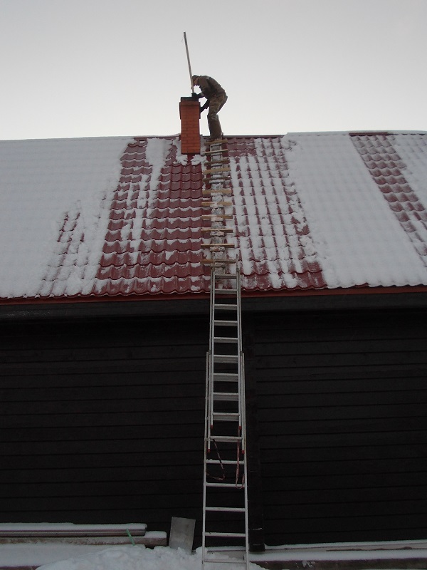

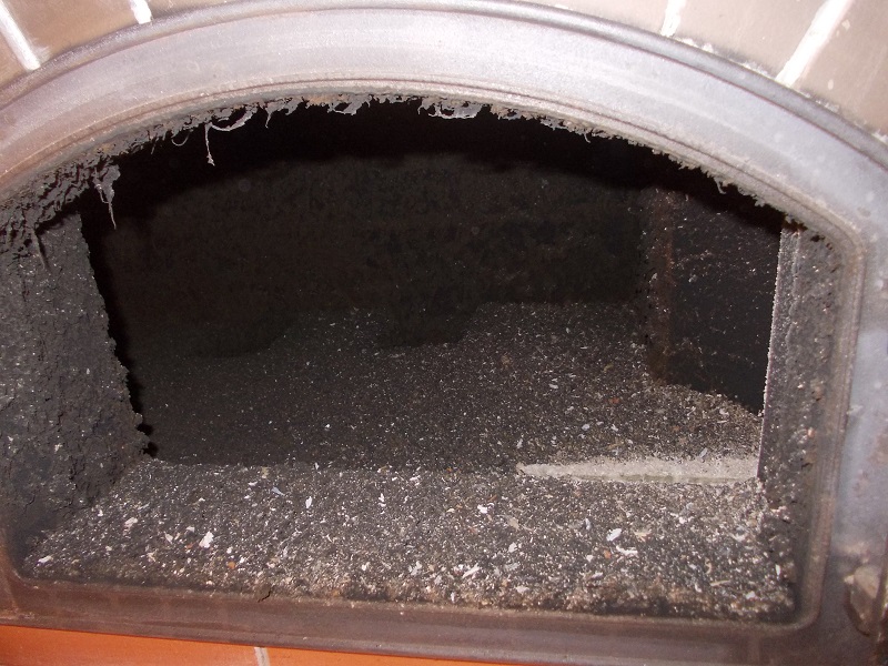

СообщениеДобавлено: Сб 8 Июль 2017, 20:20 Ответить с цитатойВернуться к началу

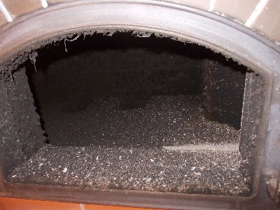

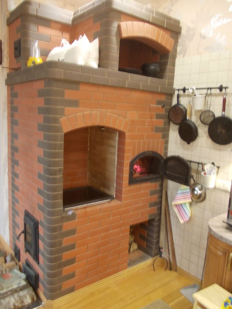

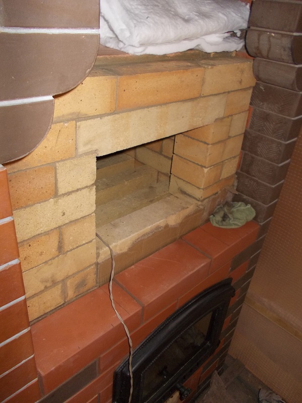

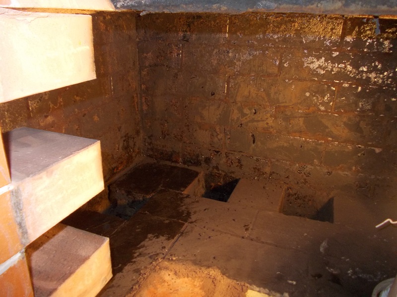

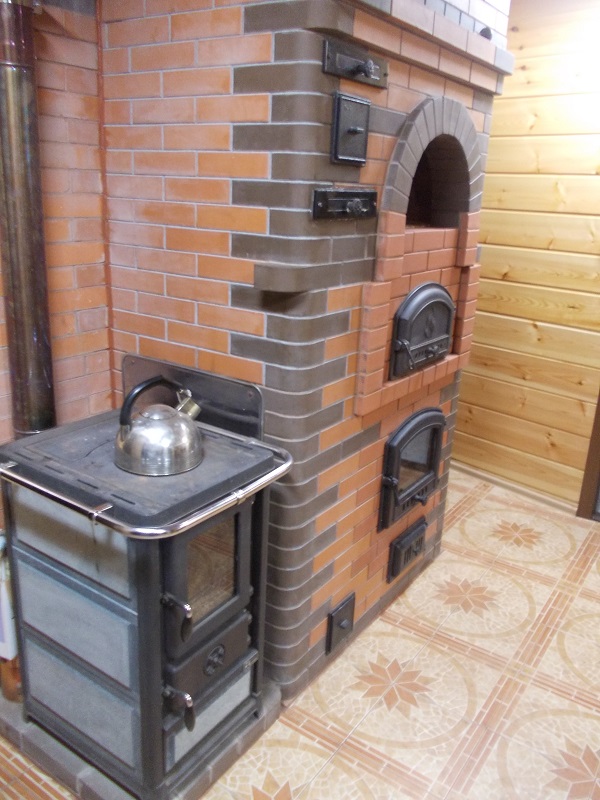

Прошло больше трех лет с момента постройки печи этой зимой был на небольшом ремонте .Печь топят постоянно пмж заказчик выбором печи доволен греет в сильные морозы стабильно держит + 27 при двух закладках дров . Иногда гоняет в межсезонье металлическую или когда летом надо что то быстро приготовить на плите либо воду согреть . Поэтому переделали верхние подключение трубы на прямую в боровок так как много сажи вытащили в колпаках . Почистили за одно и саму кирпичную трубу, Хк сильно засажена топят обрезками да и в конструктиве есть один косяк про него будет отдельно рассказано позже.

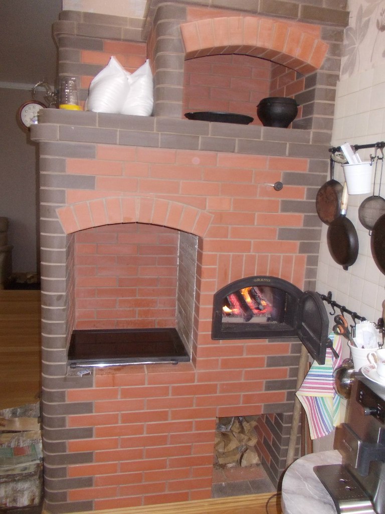

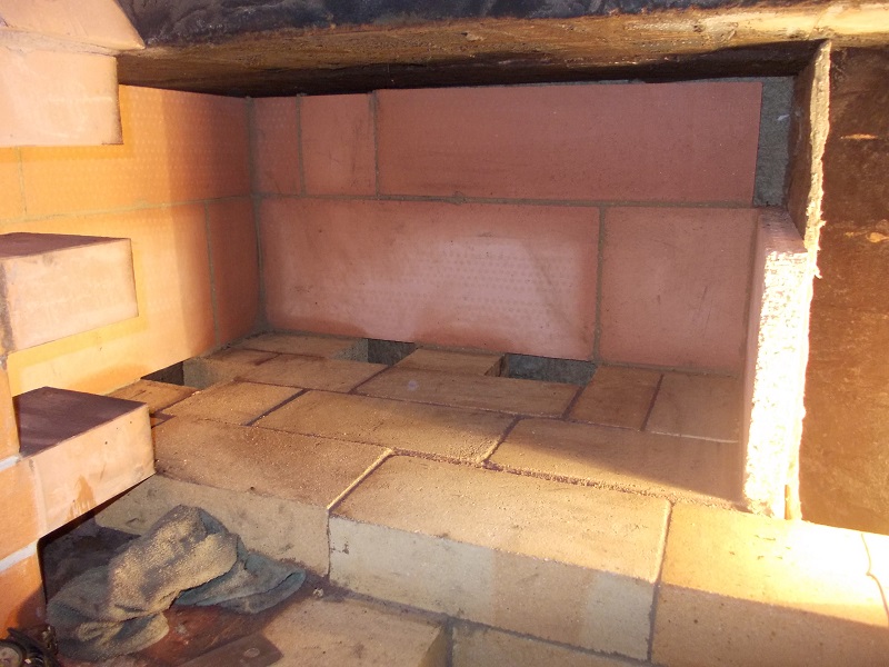

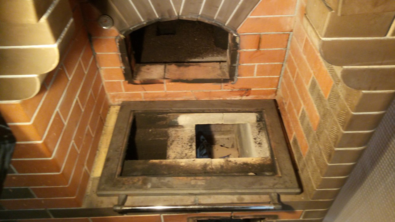

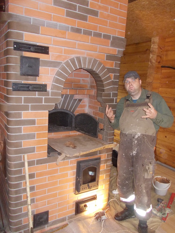

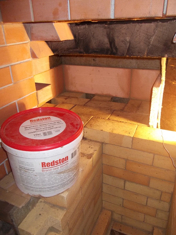

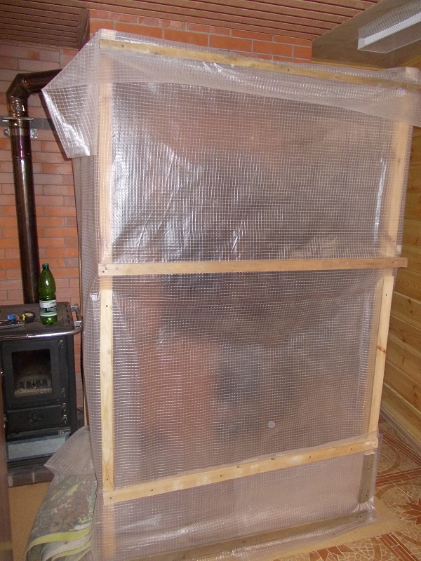

СообщениеДобавлено: Сб 8 Июль 2017, 21:50 Ответить с цитатойВернуться к началу

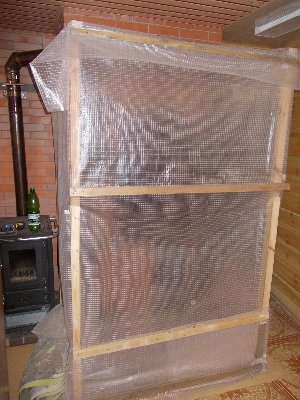

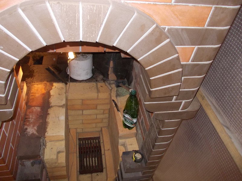

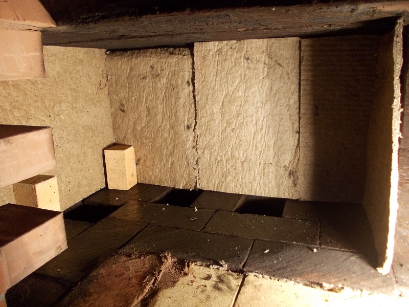

Этим летом все таки нашел время переделать конструктив убрал полностью плиту и полностью зафутеровали хк шамотом , заодно поменяли на новую по ширине дверку . Пришлось построить микро тепляк БАРАКАМЕРУ в доме сделали отделку пылить было не охота . А вот на фото это проблемное место щека печи стенка в которую в паз заведена плита а сверху идет уже дверка хк . Точнее переход с шамота на красный хоть и был клин с ватной прокладкой сломался и вывалился .

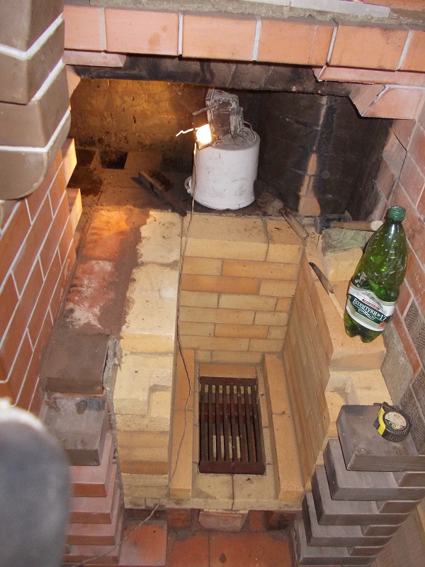

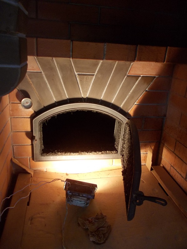

СообщениеДобавлено: Сб 8 Июль 2017, 22:13 Ответить с цитатойВернуться к началу

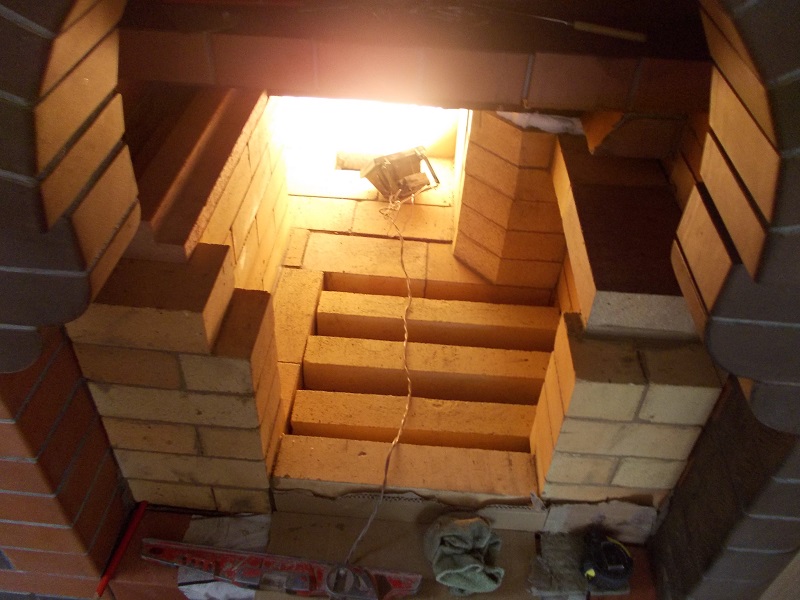

Разобрал переднею стенку почти до первого ряда полностью поменял футеровку топливника по ширине сделал 36 см глубина 5о см . Самое главное заглушил выход из плиты раньше по чертежам Ртик .ДГ раньше шли в две стороны один в влево вниз ( в нижнею камеру) и основной в верх в ХК через чугунную решетку . Тут я пришел к выводу это тоже не совсем продуманное место сажа выгорает только в одном месте . Красный кирпич Терка показала себя с хорошей стороны трещина одна как раз в районе выхода решетки оно и понятно локальный перегрев. Заказчик раньше был категорически против нашего шамота в горниле Хк типа вредно и все такое . Немного убедил его на немецкие плиты 4 см клеил на новый для себя мертель посмотрим как себя поведет .

СообщениеДобавлено: Сб 8 Июль 2017, 22:24 Ответить с цитатойВернуться к началу

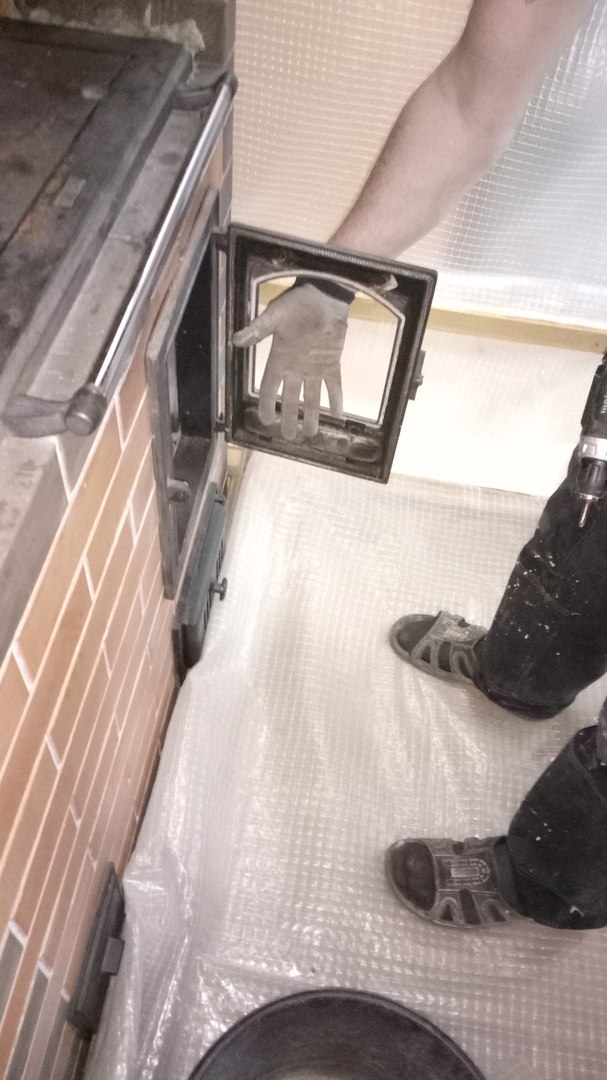

Razz Поставил Дверку каминного типа Везувий ХК работает через шамотный католизатор типа как бы .Пока вот такой дзот кирпичный получился на недели должен облицовку доложить

СообщениеДобавлено: Пт 21 Июль 2017, 23:30 Ответить с цитатойВернуться к началу
вот такая модификация получилась конечная Confused
мне всегда было интересно за это проблемное место, и это проходит???
решил что при низко колорийном топливе видимо да... ан нет и при низко колорийном не проходит...
вот вы убрали плиту, и построили будку...
но ведь так перекрыты выходы в колпак у всех ОВИК-ах и многих других ИК-ах
и будку))) не везде воткнеш, выход какой???
профи, кто как это решает?

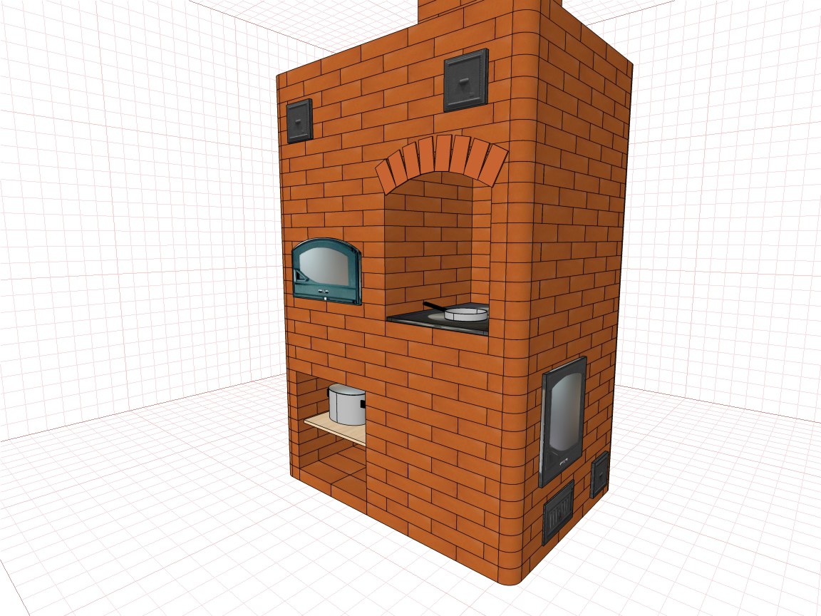

СообщениеДобавлено: Вс 13 Август 2017, 13:08 Ответить с цитатойВернуться к началу

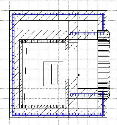

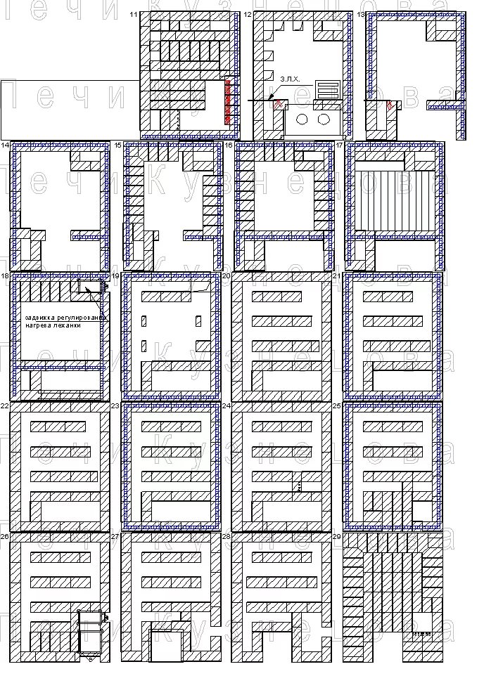

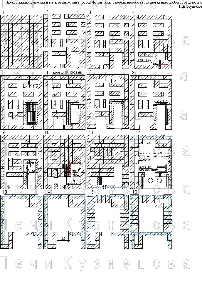

Руслан что конкретно вас интересует почему переделал печь ? Ртик это старый конструктив Подгородникова усовершенствованный Кузнецовым только без второго колпака . Узел не продуманый это стык плиты чугунный на него опираться щека стены где встроена ХК . Перекрывать приходиться см где то 40-30 только напуском в расклин. . К том уже готовить жутко не удобно когда ставишь чугунок в Хк а жар с плиты так еще с дверки через стекло в ноги бьет . Тут еще особенность это разделение дымовых газов один через плиту вниз второй в Хк через колосник католизатор .В хк сажа не выгорает только если в ней отдельно дрова сжигать чисто как на поду в русской печи ( но у меня не было футеровки и за размеров и вредности нашего шамота)
СообщениеДобавлено: Вс 13 Август 2017, 13:11 Ответить с цитатойВернуться к началу

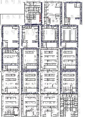

:смотрите сами на порядовке так и теме это раньше спрашивали http://forum.stovemaster.ru/viewtopic.php?t=1394&postdays=0&postorder=asc&&start=40
к порядовке у меня вопросов нет ...
но увас по ней кирпичи вываливается)))
вопрос в том как сделать что бы этого не присходило...

У меня он не вывалился а лопнул пошла трещина по середине кирпича так там идет самое тепло напряженное место в печи хотя и было закрыто шамотом но суть не в этом . Валер прав позже в других подобных конструкциях стал ставить балку .Но коструктив изначально не до конца проработан сыроват так скажем собирал статистику таких печей типа ртик 6 построено не большое количество где плита в шестке.
СообщениеДобавлено: Пн 14 Август 2017, 00:32 Ответить с цитатойВернуться к началу
Кузнецов в свое время сильно не запаривался что в одноконтурных печах надо футеровать ХК и первый колпак хотябы лещадкой а лучше Шб-8 на ребро когда запускал в инет порядовки чертежи. Он как проэктировщик печей и так спасибо и и на этом много что показал в открытой форме на просторах интернета . Про сто есть некоторые сырые узлы в этой конструкции как практика показала .

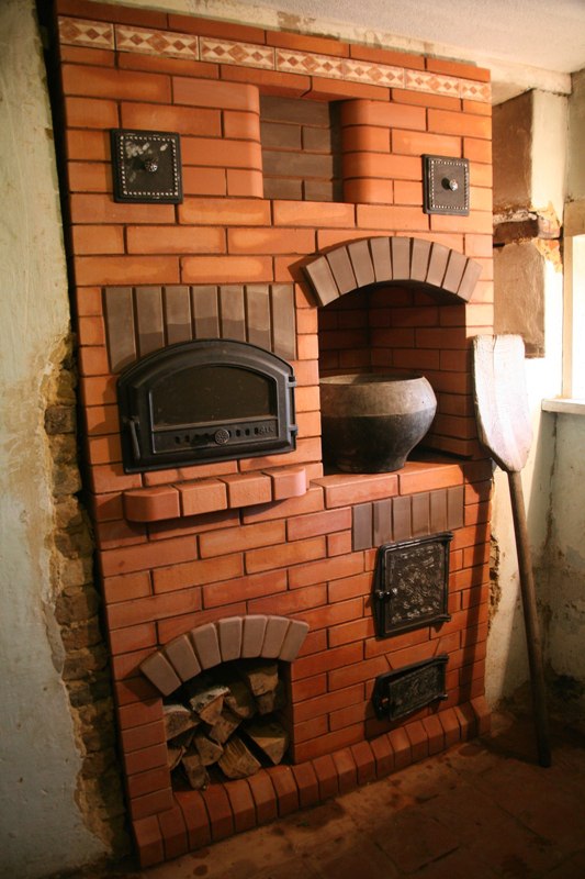

СообщениеДобавлено: Пн 14 Август 2017, 00:56 Ответить с цитатойВернуться к началу

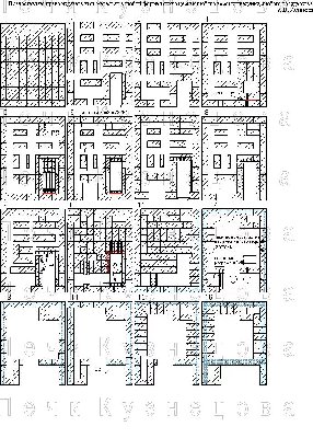

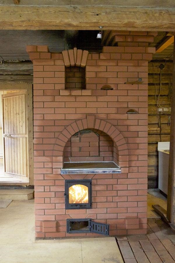

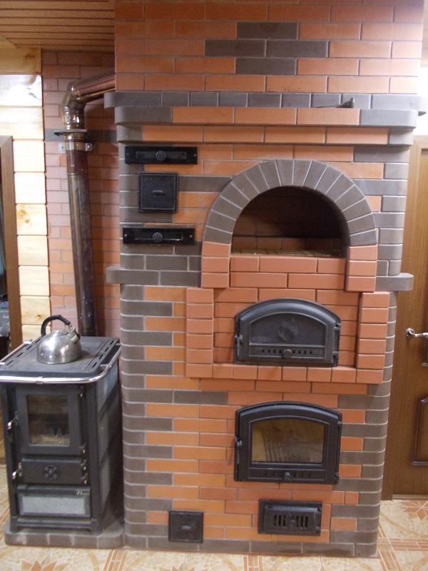

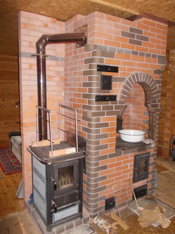

Мало кто знает что с 2012 года особенно семинара в Вятке и Омске команда Кузнецова стала строить немного по другому эти самые РТИКИ смотрите сами в одной так вообще ХК замуровали . Видно по каким то причинам видоизменили его и добавили шамотную футеровку . Каждый решает сам каким путем ему строить новым или старым я для себя уже давно все решил . Руслан смотрите вот и наша БУДКА появилась а это тех решения с семинара между прочим .

СообщениеДобавлено: Вс 20 Август 2017, 12:27 Ответить с цитатойВернуться к началу

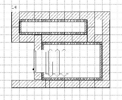

Руслан я давно решил проблему я просто поменял Будку местами и убрал чугунную решетку колосник -католизатор , на данный момент такие строю и рекомендую так как сам в них готовлю . C семинара 2013 в Липецке была спроектирована и собрана такая модификация где Хк находится сбоку работает через горелку факела . На данный момент сделано около 3 штук сейчас одна в процессе строительства главное пытался уйти от ненадежного узла в Ртиках. Мои мысли конструктив выкладывал тут http://forum.stovemaster.ru/viewtopic.php?t=5585 кому интересно можно почитать и обсудить . Много положительных отзывов от заказчиков особенно про ниши сушилки где народ сушит от дров -одежды -и фруктов . Хк работает как транзитом от плиты так и самостоятельно в режиме Рп например летом. Практика показала такая отопительно варочная печь с Хк лучше классической Шведки с металлическим духовым шкафом , понятно есть и слабые места сама варочная поверхность каторая охлаждает ДГ.

Алексей спасибо,
разрез верхней картинки можно?
для общего понимания...

не дождавшись разреза, внимательно изучил фото...
все печально,
проконопаченная "стена плача" из шамота,
Борисыча за подобное, дружно осудили...
