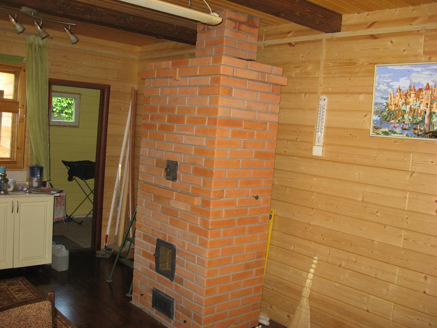

Выражаю свою благодарность всем участникам форума оказавшим мне помощь в постройке печи!!! :hi
Спасибо Мужики!!! Cool

поздравления и с первым дымом. Smile
Главное, чтобы самому нравилось. )

СообщениеДобавлено: Вт 1 Сентябрь 2015, 21:18 Ответить с цитатойВернуться к началу
Да печь действительно нравится.
Дров просит мало,греет хорошо.
Со швами перестарался 8мм но трещин нет ни где.

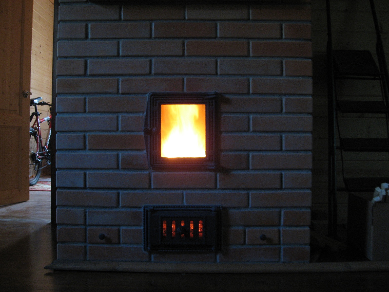

Как-то после протопки наблюдал такую картину,в топке рядом с хайлом свечение микро огоньки как веером ползут (успел снять на телефон но в каком формате выкладывать не знаю-подскажите) Я так понимаю сажа тлеет это нормально?
Тепло в доме это - здОрово
СообщениеДобавлено: Вт 1 Сентябрь 2015, 22:48 Ответить с цитатойВернуться к началу
Сажа тлеет - нормально, ПЛОХО, что она оседает уже в самой топке - не хватает воздуха на догорание пиролизных газов.

откуда там пиролизные в конце топки? Кстати как там топливник. ну там ширина, стенки наплашку или наребро? Если наребро то ширина топки большая и температура не очень высокая. Вот и сажа

СообщениеДобавлено: Вс 6 Сентябрь 2015, 18:48 Ответить с цитатойВернуться к началу
Не хватает воздуха? Но поддувало большое и если приоткрыть его дверцу то пламя начинает прыгать и рокочет вся печь .
https://youtu.be/kc9JMs94-OI
Топливник на ребро ,не ужели теперь класть второй слой кирпича чтоб уменьшить объем? Shocked
Тление наблюдал лишь однажды , после последующих топок стенки не жирно черные а матово серые,сажа теперь только на своде (потолке) топки....
https://youtu.be/78a1DLHl7Jo тлеет сажа...

СообщениеДобавлено: Вс 6 Сентябрь 2015, 20:04 Ответить с цитатойВернуться к началу
Alex66 писал(а):
...Топливник на ребро ,не ужели теперь класть второй слой кирпича чтоб уменьшить объем? Shocked
Всё у Вас там нормально, всего хватает, это обгорает сажа, которая образовалась во время сушки, при правильной топке и выходе печи на режим, всё очистится.

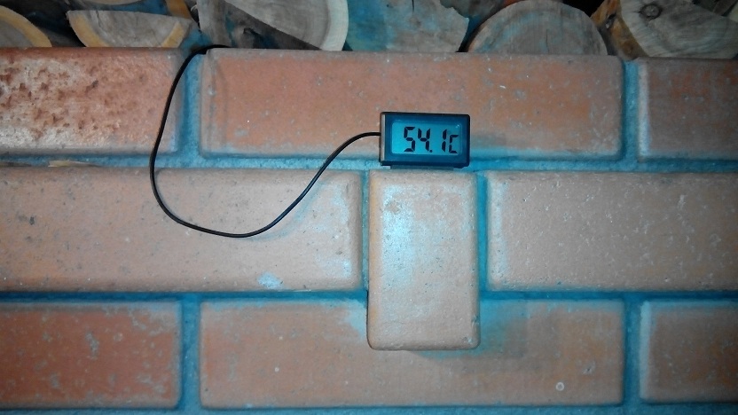

СообщениеДобавлено: Вс 6 Декабрь 2015, 21:44 Ответить с цитатойВернуться к началу
Спасибо!!!
Сажа выгорела и даже на топочной дверце (стекло) к концу топки налёт становится серым и легко удаляется тряпкой.
Печь очень нравится. При температуре за бортом 0-5 гр. топлю раз в сутки, на площади в 36 кв м. 18 гр. При двух топках 25 и выше не комфортно.
Читал что у некоторых второй колпак плохо греется . У меня температура при одной часовой топке 36 гр . На днях при двух топках через восемь часов поднялась до 54 гр.(рекорд было 50-51) Бока на против хайла нагрелись до 67 гр.
Трещин нет . Вопрос какая температура критична для печи ( возле хайла )
ЗЛХ не пользуюсь.
