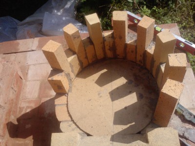

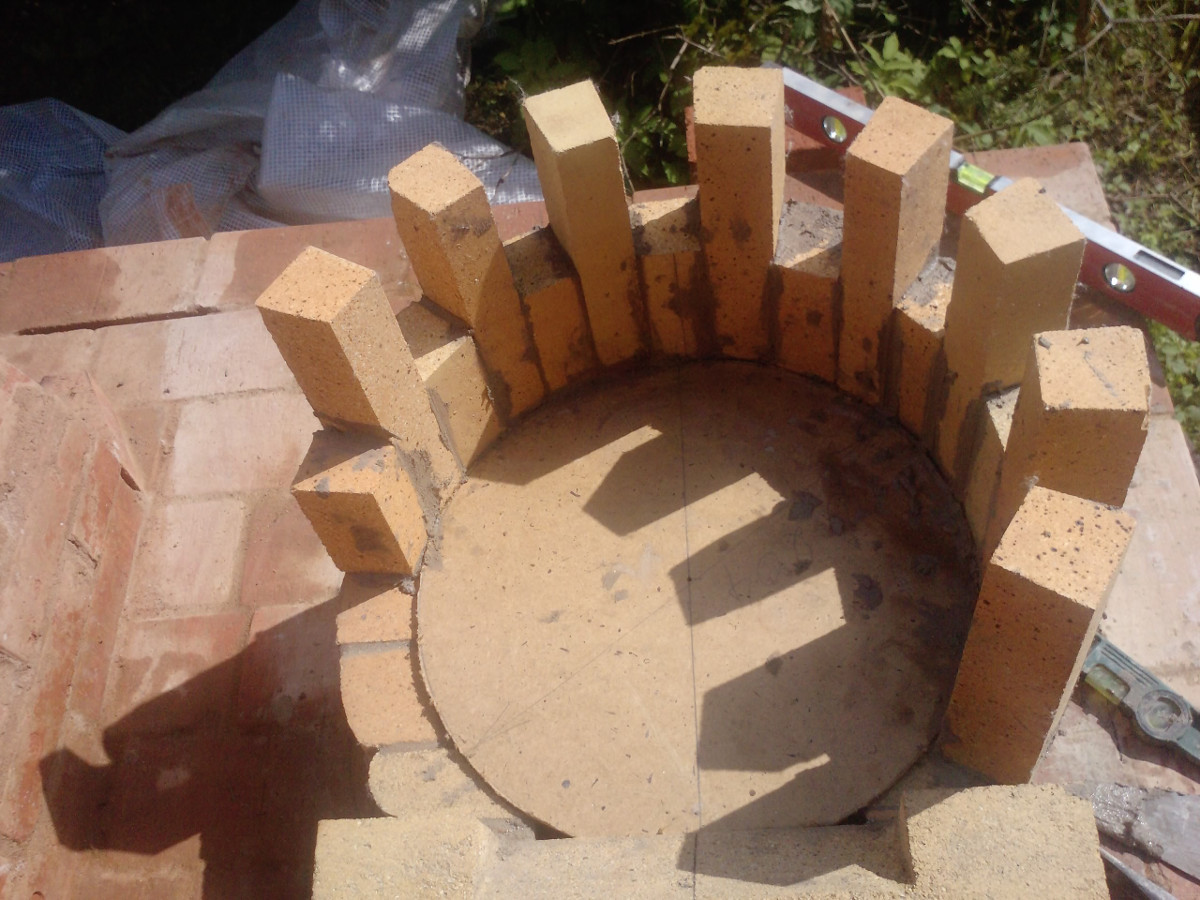

Цилиндрический топливник плиты из ША-8 и ША-94 производства ОАО «Боровичевский комбинат огнеупоров» на основании из кирпича ЗАО "Боровичского комбината строительных материалов"

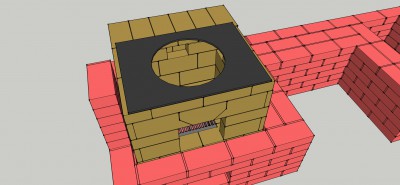

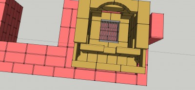

пересобрал топку, остановился на квадратном, посмотрите что получилось, чугунку положил сверху стандартный 705х530, но лучше конечно 750х530(и больше), наверное придется на заказ...
ПЫСЫ. Со слоями какая-то хрень получилось, Работает, но почему-то когда слои открываю не все показывает, короче плюнул на это, но это не важно. Владимир, если будешь смотреть, уж прости меня.

Посмотрел... Не то ...
Шамот торчит. Сечение хайла маленькое. Низ подвертки слишком высоко. Он должен быть на уровне поддувала. А ведь можновсе уложить под плиту 530х700. Более того сделать стенки топливника обдуваемого со всех сторон. Посмотрите мой казан например, плита ездит на шамотном столбе, наружный кирпич никак не взаимодействует с плитой. А форма топливника может быть любой меньше пилить прямоугольная, по-больше цилиндрическая.

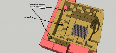

Валентин, посмотри скриншот. Про низ подвертки, я не понял. Я так понимаю, это про проем поддувала с зольником? Про стенки я понял уменьшу их, чтобы не торчали из под плиты, либо я поставлю на 750

СообщениеДобавлено: Вт 21 Апрель 2015, 23:13 Ответить с цитатойВернуться к началу
Алексей, мы вам хором и каждый по очереди пытаемся обьяснить, что нужно опустить ДГ ниже у вас... Для того, чтобы шамот топки прогревался и снаружи.
У вас ДГ опустились чуток и быстренько в канал в трубу...
А размер отверстий на выход из-под плиты такие, что все сразу пойдет назад и в канал. В бока ничего не пойдет скорее всего.
fcsm21
Зарегистрирован: Пн 13 Апрель 2015, 23:54
Сообщения: 54
СообщениеДобавлено: Вт 21 Апрель 2015, 23:27 Ответить с цитатойВернуться к началу
Embarassed нужно опустить ДГ что такое ДГ? А снаружи зачем прогревать? Я думал что главное внутри топки хорошо горелось. а эти выходы для дыма. Если не трудно можно на скриншоте мне тугодуму указать, где и что. Мож я и туплю, наверное из-за незнания понятий.
Я думал Валентин, когда написал Более того сделать стенки топливника обдуваемого со всех сторон. я решил по чаще расставить выходы, если смотреть второй скриншот.

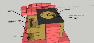

СообщениеДобавлено: Ср 22 Апрель 2015, 08:17 Ответить с цитатойВернуться к началу
ДГ это -дымовые газы. В варочной плите они должны двигаться в верх, потом опускаться вниз до уровня основания поддувала. В приложении плита со щитком.
Обратите внимание на кирпич ША-6, был в Люберцах. Размеры 114х230х40 отлично подойдет для Вашего проекта. И стенки топливника и футеровка могут быть выполнены из него. С плитой 750х750 вообще красота получится. Отверстие 500 мм. С каждой стороны остается по 125 мм на стенки и канал. Получается "шамотный столб" прикрытый чугунной плитой независимый от облицовки.
В Вашем проекте не продуманы чистки. Есть только одна и то чистка извращенца :-) (зачем там косой запил и смещение от оси канала?!). С помощью неё можно прочистить канал только сзади топки, а как чистить каналы идущие от фасадной к тыльной стенке?

СообщениеДобавлено: Ср 22 Апрель 2015, 09:35 Ответить с цитатойВернуться к началу

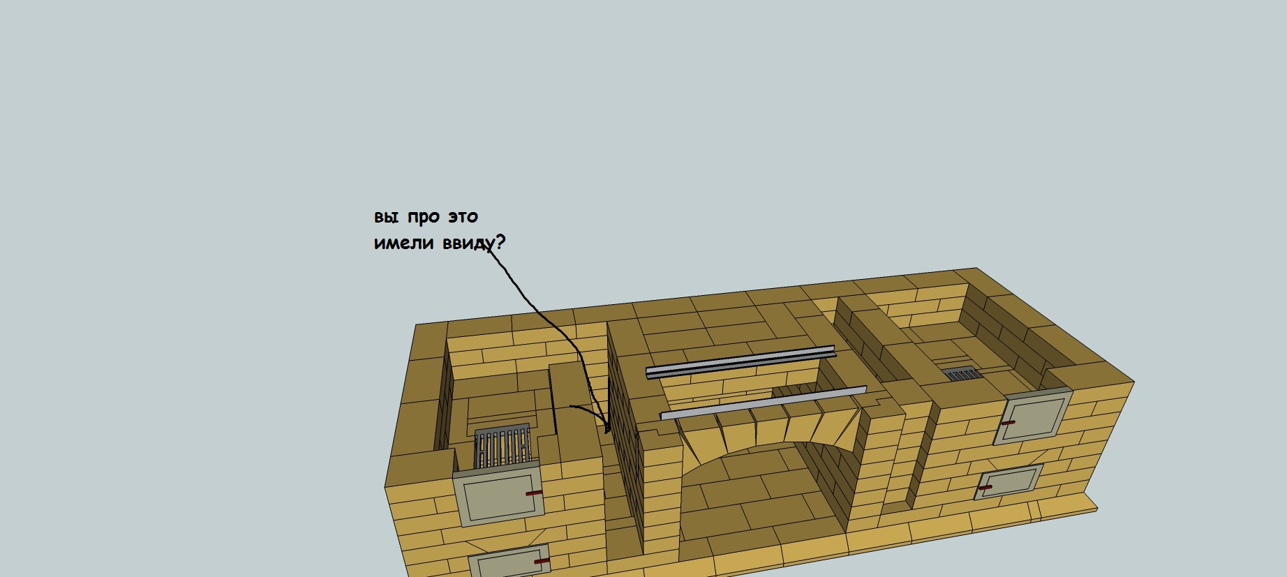

Валентин посмотри скриншот
написать пояснения на скриншот

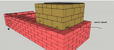

СообщениеДобавлено: Ср 22 Апрель 2015, 13:51 Ответить с цитатойВернуться к началу
сделал прямую чистку, на фото указал еще два места, там тоже надо делать? Валентин, спасибо за размеры шамота, теперь по бокам увеличатся каналы, выложу ими.
ДГ это -дымовые газы. В варочной плите они должны двигаться в верх, потом опускаться вниз до уровня основания поддувала, и как мне опустить? внизу один ряд шамотных кирпичей

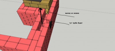

СообщениеДобавлено: Ср 22 Апрель 2015, 16:10 Ответить с цитатойВернуться к началу
опустить можно как в казане, так и на выходе из него. Не сразу вверх ход сделать, а углубить этот канал.
Я у вас не вижу подьемного канала в общую трубу...

СообщениеДобавлено: Ср 22 Апрель 2015, 16:34 Ответить с цитатойВернуться к началу

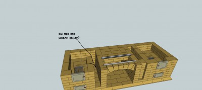

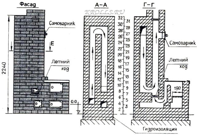

вот скриншоты, на втором скриншоте я разобрал один скачанный проект, и пометил, вы про это имели ввиду? Это обязательно надо делать? Просто я смотрел много проектов, у всех почти тоже самое как в первом скриншоте.
2-й скриншот
 Размер файла:  186.23 КБ
 Просмотров:  1204 раз(а)
1-й скриншот
 Размер файла:  215.39 КБ
 Просмотров:  995 раз(а)
