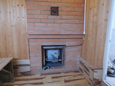

latif888 писал(а):
gordey_03 писал(а):
перегрева горелки?
У меня топка для дров с возможностью перевода на газ и обратно.А колосник должен быть заглушен- горелка не будет гореть.
Виктор почему решили что горелка не будет гореть?
Сквозняк -будет затухание горелки. Да и по нормативам запрещено при переводе печей на газ. Что за гадание на кофейной гуще. Есть инструкция по установке газового оборудования -её надо соблюдать. А что будет или не будет -это второстепенно.

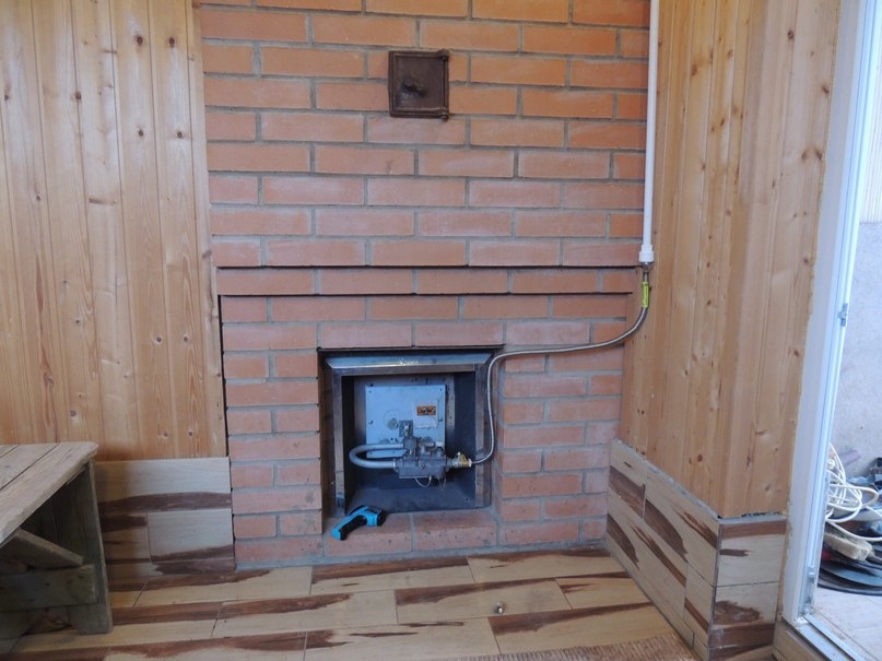

Дык я пол инструкцию и Ваш вариант и толкую

Ничего не гаснет. Работает и автоматика тоже поддерживает. Я думал, Виктор Владимирович, что у вас с газом наработки есть...

latif888 писал(а):
Да, я в кусе. В данном случае одна горелка - самодельная, никакой шайбы, пламя отрегулировано с помощью поддув. дверки. При необходимости вынимается горелка и топится (стандартно) дровами. Будет горелка мощнее - прогреет гораздо больше чем 200кг.
У меня тоже печь газо-дровяная. И дверка меняется. И тд. Комплектовалась сразу горелкой с автоматикой. видимо производитель подбирает горелку под свой металл (дабы не перегреть). Но это было давно и пройденный этап. Просто я думал, что когда сдохнет железяка- построить на базе этой горелки каменку. Ну очень удобно в городе.
