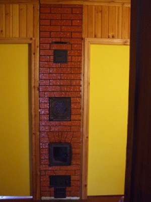

Что касается рассмотренного выше ГОСТ Р 53321, то меня смущают многие формулировки, которые дают возможность двоякого толкования, что и было умело использовано КАМИ.
Например, п 4.6 "Температура мест контакта нагретых элементов теплогенерирующего аппарата или дымового канала с горючими материалами должна быть не более 50 град".
Значит, печь Докторова смонтирована правильно? (поскольку углы печки выше 40 град не прогреваются).
Значит, положить варежки на батарею водяного отопления нельзя?

Например, п. 4.39.8. Дымовой канал, проходящий вблизи строительных конструкций из горючих материалов, не должен нагревать их выше 50 град".
Значит, ни печь (то ли шведка, то ли банная), ни труба могут нагревать потолок или стены выше 50 град?

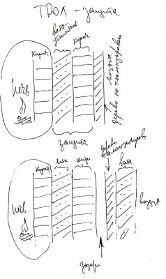

О чем говорит ТРОЛ?
Если деревянная стена с тыльной стороны не утеплена (не изолирована), то защитный слой из слоев ваты и кирпича может не продуваться.
А если деревянная стена утеплена, то защитный слой должен иметь вентилируемый зазор (то есть отступка должна продуваться).
По сути это всё. И это в общих чертах. Не учитываются многие реальные нюансы. Например, охлаждение с боков, которое финнами, кстати, учитывается в ихних разделках давно.
А так даже Колчин не может нарисовать ТРОЛовскую горизонтальную потолочную разделку...
Короче, Альянсу надо бы сообща с РПО найти молодого спеца по т/б с приличного промпредприятия на полставки (только не из ВУЗа) и за пару-тройку лет привести наконец (вместе с ВНИИПО) все эти рваные нормативные документы в понятные и конкретные предложения...

Сообщения: 10141
СообщениеДобавлено: Пт 1 Апрель 2016, 11:32 Ответить с цитатойВернуться к началу
не могу ... поскольку ТРОЛ не затрагивает вопросы прохождения дымовых труб через перекрытия
только подключение к коренной дымовой трубе, которую необходимо устанавливать согласно рекомендаций и инструкций от завода изготовителя
вот завод, как большой практик и нарисует правильную горизонтальную потолочную разделку
хотя бы такую, как это сделал Вермилоджик ...
