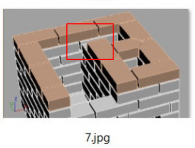

Сергей Б-р писал(а):
...Обычно вместо 3/4 - целый кирпич ставят..
Обычно(последнее время), это делается так.
Интересный способ.
Благодарю.
Откомментируете, чем он лучше старого?
... то что легче в устроении вижу (легче в пилке).
... да и боковые кирпичи, менее "коцаются", а значит меньше опасность трещины.
Ещё что-то?

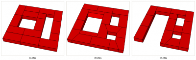

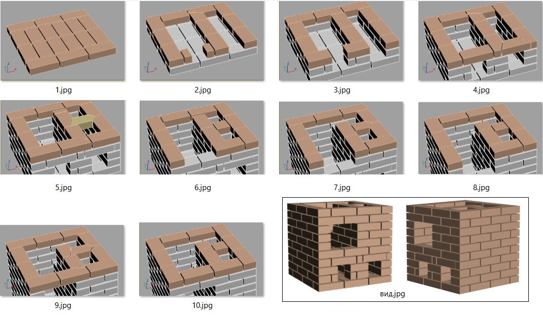

СообщениеДобавлено: Пн 6 Июнь 2016, 00:41 Ответить с цитатойВернуться к началу
...Так и делаю....
А я так делаю:
 Размер файла:  200.15 КБ
 Просмотров:  1016 раз(а)
Сергей Буркадор
Зарегистрирован: Сб 21 Май 2016, 13:20
Сообщения: 77
Регион: г.Торжок, Тверская обл.

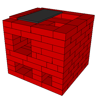

СообщениеДобавлено: Пн 6 Июнь 2016, 09:19 Ответить с цитатойВернуться к началу
...Так и делаю....
А я так делаю:
Ценный подарок Smile
Шура, благодарю за науку!
По работе в SketchUp.
Я тоже когда отрисовываю с нуля или нужен точный расчет делаю со швами и в компонентах.
Ещё и угловые, лицевые, торцевые, черновые кирпичи отмечаю.
Потом через статистику получается вся печь до кирпичика.
Очень легко собирать печь насухо.
К примеру, вот что вышло, когда моделировал установку плиты.
 Размер файла:  15.41 КБ
 Просмотров:  787 раз(а)

СообщениеДобавлено: Пн 6 Июнь 2016, 09:48 Ответить с цитатойВернуться к началу
Шура, получается на подвертку шамотный кирпич ставите?
Я думаю, вы знаете что делаете, но переспрошу: как по статистике - такая подвертка в реальных печах - не трещит?
Спрашиваю потому, что:
... плиты шамотные перекрывающие выход из хайла уже три раза видел как треснули (плиты с клеймом).
... правда стоят как и стояли - зажатые кладкой.
... плита - не кирпич, конечно, но была информация на форуме, что шамот вообще не любит:
а) когда его в ту же футеровку на плашку, а не на ребро ставят (в этом случае часто лопается)
б) и пригружают (мой невеликий опыт частично это подтверждает - пригруженные футеровки "ходят", непригруженные "стоят как влитые", даже положенные на обычный глиняный раствор).

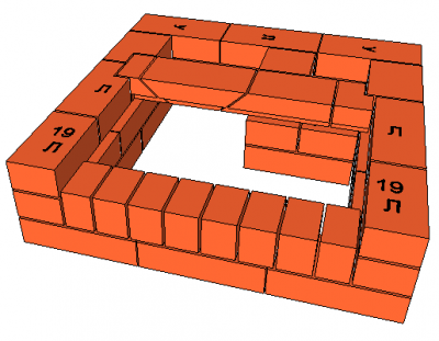

Шура, а вот это место как бы решили, в случае, если бы поддувальную дверцу не 130х130 ставили бы, а 130х250.
... 2-3 ряды понятно, а 4-й ряд - перекрытие_над_дверкой, простым способом у меня не решается, выходит что надо делать так как я уже сделал в примерах выше (вариант устройства перекрытия над топочной).
Может знаете более красивое и простое решение - в продемонстированном вами стиле?
 Размер файла:  9.35 КБ
 Просмотров:  22036 раз(а)
СообщениеДобавлено: Пн 6 Июнь 2016, 12:39 Ответить с цитатойВернуться к началу
сделать перекрытие как над топочной дверкой Smile

СообщениеДобавлено: Пн 6 Июнь 2016, 16:27 Ответить с цитатойВернуться к началу
Это если топочная дверка высокая(например дт-4)...

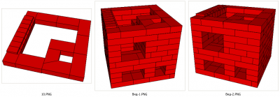

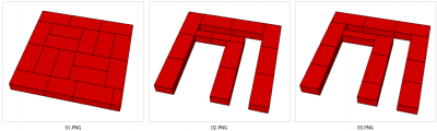

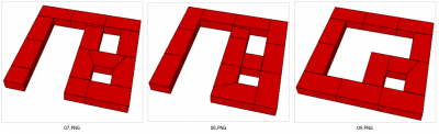

"Мастер, посмотрите моё кунфу" (С) из неизвестного китайского фильма.

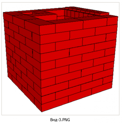

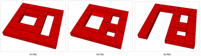

 Размер файла:  50.14 КБ
 Просмотров:  822 раз(а)
 Размер файла:  50.07 КБ
 Просмотров:  814 раз(а)
 Размер файла:  45.96 КБ
 Просмотров:  827 раз(а)
 Размер файла:  84.91 КБ
 Просмотров:  858 раз(а)

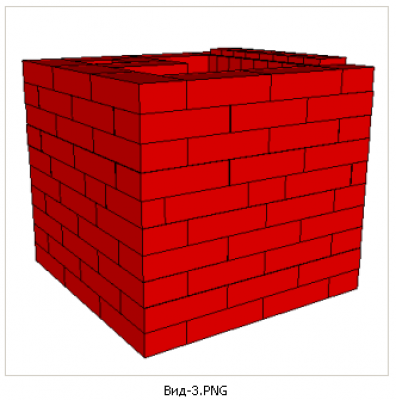

 Размер файла:  22.22 КБ
 Просмотров:  792 раз(а)
СообщениеДобавлено: Пн 6 Июнь 2016, 17:02 Ответить с цитатойВернуться к началу
... такая подвертка в реальных печах - не трещит?
Это картинка с модели которую делал лет 5-6 назад, надо было перекрасить из жёлтого в красный, но пропустил.
Однако, практика показала, что подвёртка из отобранного красного нормально работает. А из шамота мне так и не пришлось делать подвёртки в таком виде. В двухконтурной печи, в шамотном ядре, приходилось делать, но там подвертка как правило, на ребро...
Плиты перед кладкой я тестирую на скрытые трещины резиновой киянкой, уцелевшие идут в кладку целиком, где это требуется, а разрушенные в резку.
СообщениеДобавлено: Пн 6 Июнь 2016, 20:52 Ответить с цитатойВернуться к началу
Перевязкам нужно учиться, как я вижу... Но упертость не дает. Sad
Есть огромное желание уменьшить размер кирпичей... Very Happy
СообщениеДобавлено: Пн 6 Июнь 2016, 21:24 Ответить с цитатойВернуться к началу
...Есть огромное желание уменьшить размер кирпичей... Very Happy
Да, с обрезкой перебор...

СообщениеДобавлено: Пн 6 Июнь 2016, 21:57 Ответить с цитатойВернуться к началу
Однако, практика показала, что подвёртка из отобранного красного нормально работает. ... В двухконтурной печи, в шамотном ядре, приходилось делать, но там подвертка как правило, на ребро...
Добро, услышал.
Понятно, испробую.
Ещё раз спасибо за науку, Александр Батькович.
Ну упертость я одолею Razz
Сохраним максимальное количество кирпичей целыми!!!
Следуя наказу старших товарищей.
Ура! Ура! Ура!
... простите, отвлекся Very Happy
Зато над топочной и поддувальной все сложилось достаточно просто в варианте ДТ-3 (210х250) и ДП-2 (130х250) Smile
Остальное поищу как упростить.

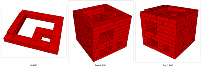

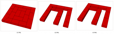

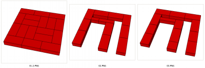

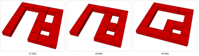

Вторая серия.
"Вопрос: Где дом генерала Тэ?
Ответ: Мы будем там."
Упростил как смог.
Целых кирпичей осталось больше Smile
Дальше вижу можно упростить, только если плюнуть на двойные вертикальные швы в некоторых местах.
... что допустимо, но не красиво (по-моему).
... хотя под штукатурку или отделку керамикой - такой вариант, очень даже.
У кого соображалка лучше моей работает - давайте ценные указивки - перерисую.
... ну или хотя бы что-то глубокомысленное типа: "м-даа, тут конечно работать и работать ... нет я бы и захотел, но ТАК не смог бы сделать". rolf
 Размер файла:  43.37 КБ
 Просмотров:  830 раз(а)
 Размер файла:  48.55 КБ
 Просмотров:  796 раз(а)
 Размер файла:  48.8 КБ
 Просмотров:  772 раз(а)
 Размер файла:  72.15 КБ
 Просмотров:  777 раз(а)
 Размер файла:  26.94 КБ
 Просмотров:  744 раз(а)

СообщениеДобавлено: Вт 7 Июнь 2016, 11:22 Ответить с цитатойВернуться к началу
Первый ряд - разрезать кирпич и положить рядом 2 опилка - просто песТня...
А я ещё думаю: "заметят...? не заметят...?" rolf
А как иначе проверить читают твои посты или нет? Confused
Спасибо, Владимир, бальзам на сердце пролили Smile
Хотя, по правде сказать, чисто эстетически ( с дизайнерской точки зрения), предыдущий вариант выигрышней смотрится.
Из-за этого, не уверен, что при сборке печи, конкретно в этом случае предпочту стиль "кирпичная стенка".
Однако сейчас как раз ХОЧУ попробывать упростить порядовку ОВИК-11 максимально возможно.
Так что ваше замечание очень в тему.
Теперь давайте всерьёз, в каких местах у меня звучит эта как её?
А! "песТня.."
... готов внимать.
 Размер файла:  45.47 КБ
 Просмотров:  754 раз(а)
 Размер файла:  14.91 КБ
 Просмотров:  734 раз(а)

Александр (aka Шура),
опробовал сегодня ваш способ резать кирпичи.
В пилке раза в три быстрее выходит (субъективная оценка), учитывая, что сейчас на Лебедяне пилю и болгаркой.
На буржуйской Cedeme, в силу более удобной конструкции станка относительно Лебедяни, старым способом легче выпиливалось.
Но все-равно и там ваш способ быстрее раза в два будет.
В кладке примерно то же самое, что и старым способом.
Но все-равно оказалось как-то приятнее по новому обрезанные кирпичи укладывать Smile
При проектировании тоже раза в два ускорение Smile
Б О Л Ь Ш У Щ Е Е.......В А М.......С П А С И Б О !
Дай...Б О Г...вам...З Д О Р О В Ь Я...К Р Е П К О Г О !
СообщениеДобавлено: Ср 8 Июнь 2016, 09:03 Ответить с цитатойВернуться к началу
А! "песТня.."
... готов внимать.
Так начиная с 3го ряда и началось Smile Глаза не смотрят... Surprised
