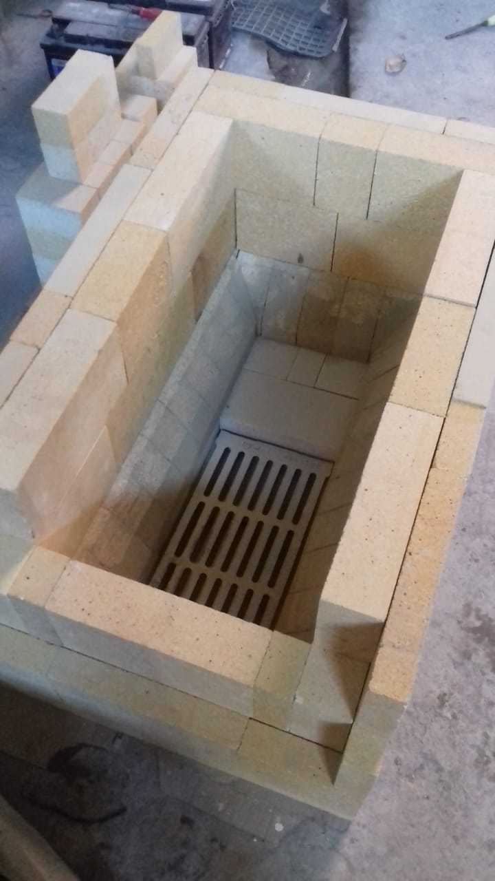

Стенка горелки утеплена суперсилом. Печь может гудеть, если правильно пользоваться поддувальной т. К. Горелка узкая, где- то 8-9 см, а разрыв горелки 3 см (в РОЛИКЕ ЗЮКИНА, на ютюбе, так). Вторички отдельно, между контурами,, в топке нет отверстий, а в грелку с каждой стороны по одному 5х5см. Дымит чёрным вначале растопки, после прогрева и открытия вторички серым дымом, не напрягает никого. в конце горения закладки светлым. Зато камни греются здорово. Кстати, высота каменки 80 см. Высота топки 63 см. За счёт высокой горелки и зуба—перевала в топке пепла летит меньше в каменку. Его, собственно, нет на камнях после топки....

Ошибка. Имел ввиду- может гудеть если неправильно пользоваться. До гудежа доводить не стоит, так неверное, быстрее ресурс печи расходуется... ... Нужен не гудежь, а кураж, по словам ЕВГЕНИЯ ВИКТОРОВНА.

Вот топка

Напилена заранее

Только Лещадку клал внутрь
