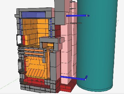

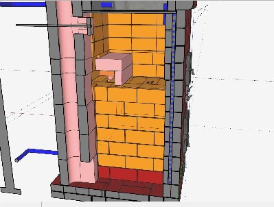

Кольчугин
Сообщения: 2051
СообщениеДобавлено: Ср 21 Декабрь 2022, 12:09 Ответить с цитатойВернуться к началу
Vad писал(а):
Кольчугин писал(а):
...таким образом Ваше заявление по температурам 650*С не подтверждаются практикой...
Это не моё заявление, я взял цифру alarin`а.
Кольчугин писал(а):
Интенсивно конвективное тепло без проблем снимается барелем (у Берга), варочной поверхностью у Вортекса... При этом остаточного конвективного тепла хватает и на нагрев колпаков, лежанок, скамеек и прочей глиняно-кирпичной конвективки...
Бочка и варочная поверхность вовсе не снимают конвективное тепло без проблем, реальная ситуация совершенно обратная: эти поверхности разогреваются настолько сильно, что легко вылетают за любые санитарные ограничения, установленные для хороших отопительных печей давным-давно.
И что касается конвективного нагрева саманных лежанок и т. п. массивных накопителей - там тоже проблем хватает: вскоре после первых радужных надежд многие такие лежанки были попросту разобраны хозяевами, что вовсе не удивительно... Surprised
Поэтому опять и снова: минимально приличная отопительная печь - это удовлетворительный баланс многих противоречивых требований, а не обожествление какого-то одного.
Например, наиболее точный КПД отопительной печи на самом деле понимается как КПД сложнейшего агрегата "печь+отапливаемое помещение+люди, в этом помещении находящиеся".
И любой дым из любой приличной печи нужно отводить побыстрее, повыше и подальше от людей, а не надеяться на слив конденсата ради КПД чисто теоретического.
И разогрев теплоотдающих поверхностей печи должен быть здоровым, а не только сильным...
И всё это решается совсем иначе и гораздо сложнее, чем воздвиганием железных бочек поверх ракетных костров...
Если Вас тек тревожат санитарные нормы, то есть иное универсальное решение - водонаполненная керамическая стенка (см. вложение), когда сильный нагрев может быть очень даже здоровым... Да и с отоплением других помещений в доме проблема решается не количеством (несколько печей на дом), а качеством (ВТП, радиаторы), с сохранением печной эстетики...
К тому же вода как тепловой аккумулятор гораздо более эффективна, чем кирпич или камень...

Vad
Сообщения: 3003
СообщениеДобавлено: Ср 21 Декабрь 2022, 12:16 Ответить с цитатойВернуться к началу
С этим всем я в целом согласен, отчего и написал выше: было бы интересно посчитать ракетную горелку в связке с водяным теплоаккумулирующим массивом - но в конфигурации именно теплоёмкой печи, а не котла с батареями.
Причём можно даже без керамики.
