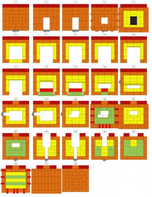

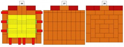

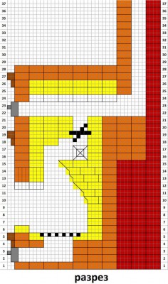

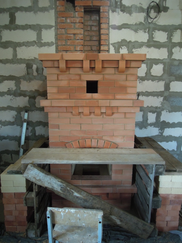

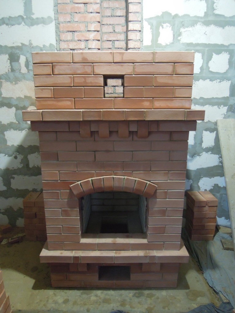

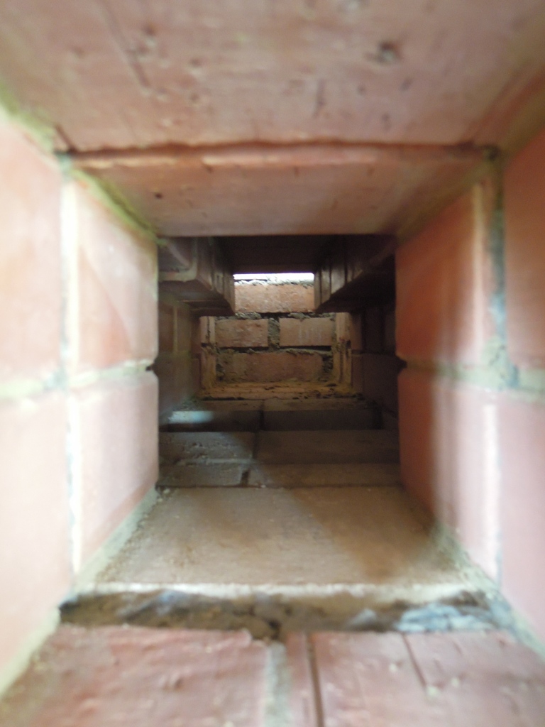

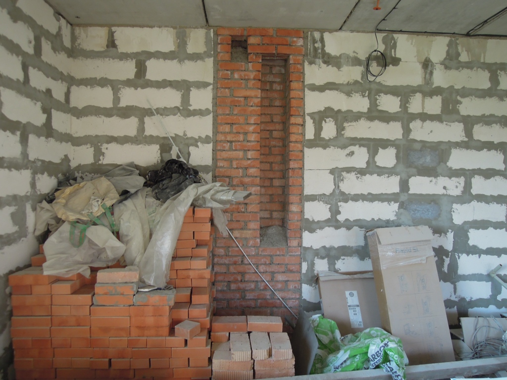

Уважаемые печники!
Прошу помочь советом.

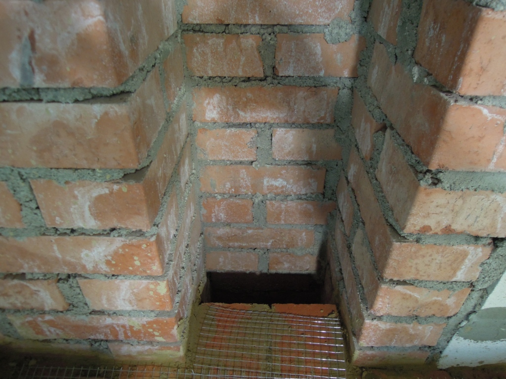

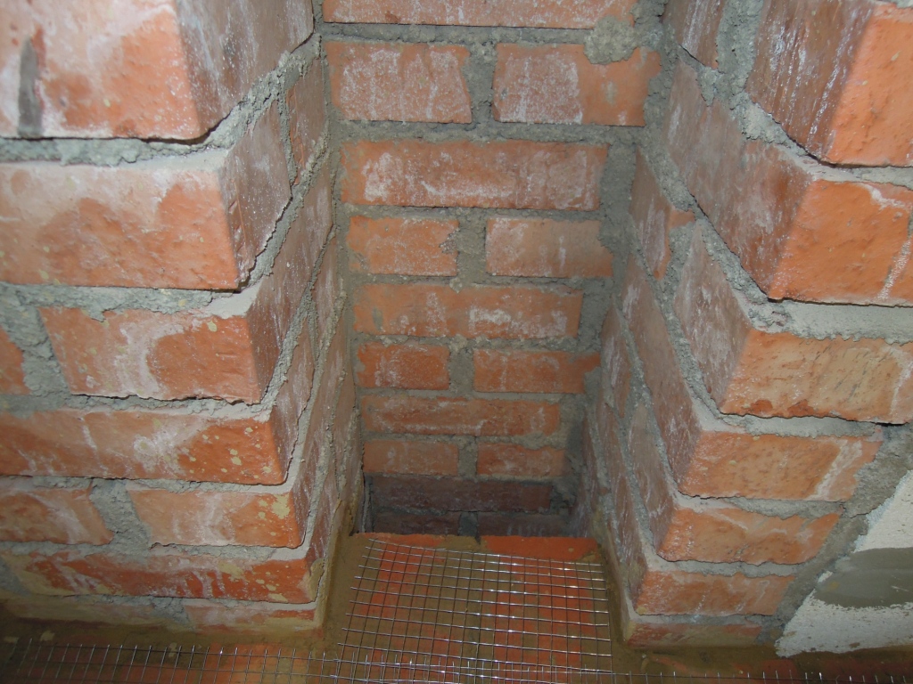

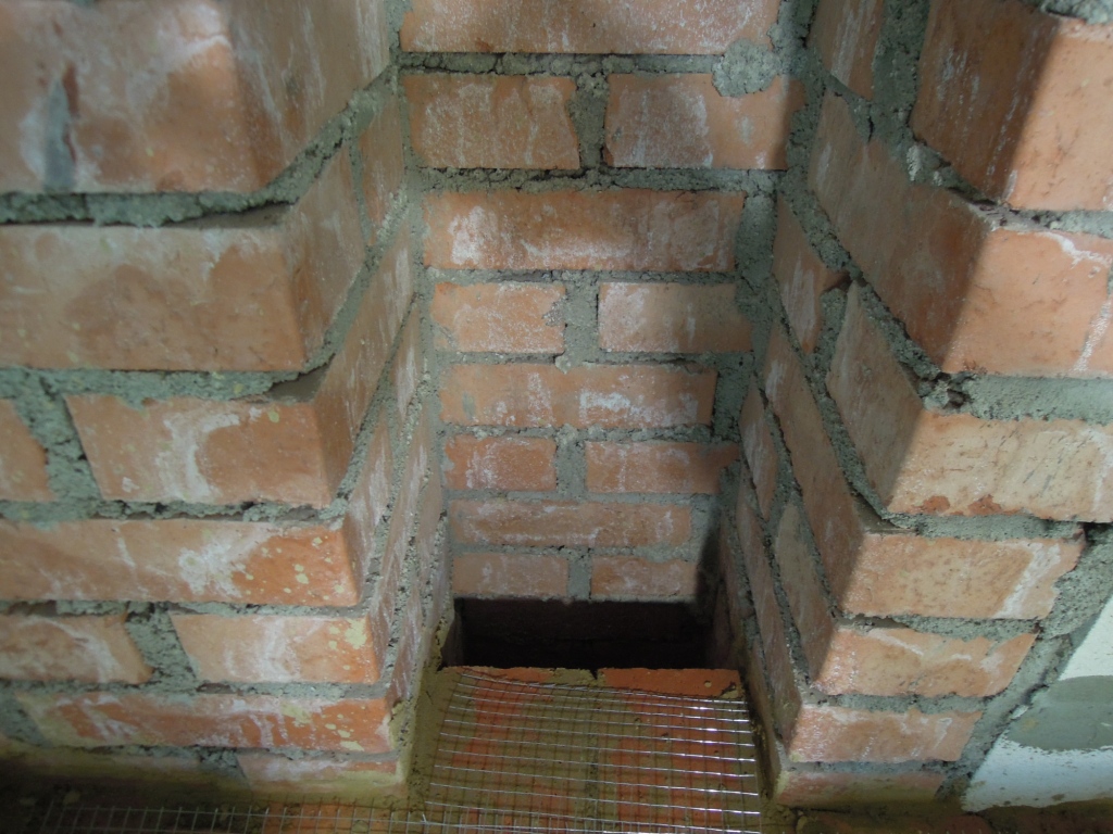

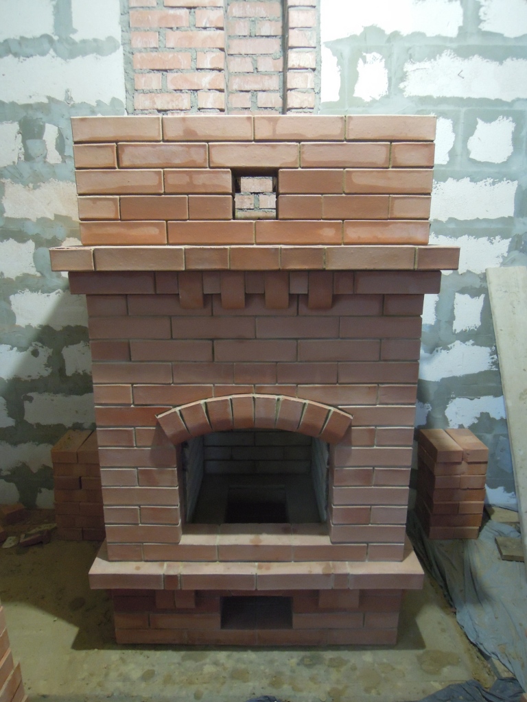

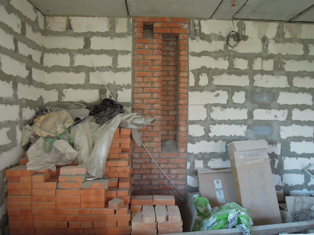

Ситуация такова. Заканчиваю кладку камина (ФОТО 5), осталась нутрянка 27-го и 28-й ряд. Труба встроена в стену (ФОТО 1). Сечение трубы где-то 265*160 (если добавить к ней стенку в пол-кирпича спереди). Таков же размер шибера. На 23-24 рядах сделан выход из дымосборника в трубу (ФОТО 4 и 6), на 25-м этот выход частично перекрыт напуском целого кирпича на 6 см с каждой стороны и на 26-м ряду перекрыт полностью (ФОТО 4). На этом же ряду сделан напуск целыми кирпичами на пол-кирпича в трубу, чтобы образовать переднюю стенку трубы (ФОТО 2 и 3). Последующими 2-мя рядами планирую продолжать кладку передней стенки в пол-кирпича ложками (ФОТО 7). Соответственно, напуски для образования передней стенки трубы на 26-м ряду, прижмутся 27-м и 28-м рядом. (надеюсь, внятно объяснил. просто, испытываю проблемы с терминологией, не понимаю, как объяснить). Далее – ВСЁ, камин окончен. Остаётся только продолжить кладку передней стенки трубы до места, где она перекрывается передней стенкой, висящей на прутах арматуры. Вопрос: вот эта передняя стенка, которую я планирую выложить уже над камином (и без перевязки, заметьте), не опрокинется ли вовнутрь камина? Т.е., хватит ли опоры в 3 ряда для того, чтобы удержать эту стенку от опрокидывания (ну, я имею в виду не столько прям таки прямое опрокидывание, сколько давление на стенку трубы, которое может привести к растрескиванию швов)? Если да, то что посоветуете, как выйти из данной ситуации? Может, выбить бетон из швов, вставить туда арматуру и выложить стенку трубы уже опирая её на эти пруты? И, ещё: на каком растворе эту самую стенку выкладывать: на печном, как и сам камин? или на бетонном, как и сама труба?
Заранее благодарю за помощь.

остальные фото
