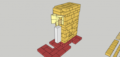

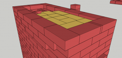

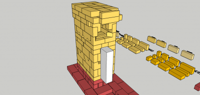

Здравствуйте!
Делаю проект подовой отопительной печи с калорифером и небольшим котлом, чтобы самостоятельно его реализовать. Есть трудности... Прошу помочь практическими знаниями.
Первое: хватит ли 2,5 см между шамотным ядром и перекрышей 1-го колпака для расширения ядра?
СообщениеДобавлено: Чт 17 Ноябрь 2016, 10:19 Ответить с цитатойВернуться к началу
обычно 10мм достаточно

Просто, груз с души... Smile Переделывать - в лом было.
Вот как это выглядит сейчас:

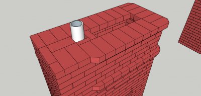

А можно ли перекрыши делать так, что частично она состоит из одного ряда кирпичей? Вот фото:
 Размер файла:  68.49 КБ
 Просмотров:  626 раз(а)

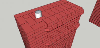

Саша
Зарегистрирован: Вт 10 Май 2016, 14:38
Сообщения: 108

СообщениеДобавлено: Пт 18 Ноябрь 2016, 16:29 Ответить с цитатойВернуться к началу
Следующий ряд - частичный.

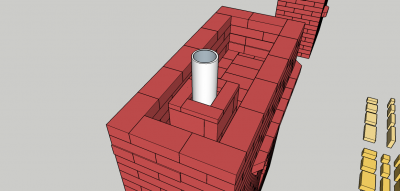

Саша
Сообщения: 108
Регион: Касимов
СообщениеДобавлено: Пт 18 Ноябрь 2016, 16:30 Ответить с цитатойВернуться к началу
Следующий - полный.
 Размер файла:  78.88 КБ
 Просмотров:  609 раз(а)
Юрий74
Сообщения: 142
СообщениеДобавлено: Пт 18 Ноябрь 2016, 17:00 Ответить с цитатойВернуться к началу
Можно
СообщениеДобавлено: Пт 18 Ноябрь 2016, 17:04 Ответить с цитатойВернуться к началу
Нет,нельзя.Нужен ещё ряд.Можно не полной-только в том месте,где в один слой закрыто.И чтобы не было сквозных швов.
Не достаточно.Посмотри коэффициэнты расширений -прежде чем давать такие советы.Если не знаешь -тогда зачем советы раздаёшь?
СообщениеДобавлено: Пт 18 Ноябрь 2016, 19:38 Ответить с цитатойВернуться к началу
мне - достаточно
Если вам этого мало - вы можете советовать сами. Я не против, что вы будете раздавать свои советы.
Надеюсь, что и мне это разрешено на форуме.
Ну да, про сквозные швы - логично. Буду добавлять кирпича. Спасибо.
У меня - 25 мм. Правда, Виктор, что посоветуете? Можно оставить так или нет?
Шамотный сердечник может подниматься(расширяться вверх до 4см на два метра высоты. Многое зависит ещё от конструкции печи,эксплутационных температур ипр. -я не вникал в вашу конструкцию.А голословно называть 1см .......не знающие же будут же следовать таким советам. Но лучше делать запас прочности на 50% -на случай перетопов.

Спасибо, Виктор. Мне жаль, что невольно стал причиной вашей перепалки. Вы правы в своём отношении к печному делу - серьёзному и требующему соблюдения правил безопасности, но... Smile ...ИМХО, прав и Владимир, беря на себя ответственность за свой опыт, свою практику - это его дело и его репутация. Да, ядро моей печи - чуть менее метра высотой, поэтому, думаю, 25 мм - хватит с запасом. Думающему "чайнику" полезно знать мнение всех специалистов Smile
СообщениеДобавлено: Сб 19 Ноябрь 2016, 09:13 Ответить с цитатойВернуться к началу
Может подниматься - это предположение.
Все же давайте цифру расчета. Для достоверности сказанного.

СообщениеДобавлено: Сб 19 Ноябрь 2016, 09:27 Ответить с цитатойВернуться к началу
Вот оно, это ядро (ранее я ошибся - не меньше, а чуть больше метра)

СообщениеДобавлено: Сб 19 Ноябрь 2016, 09:49 Ответить с цитатойВернуться к началу
Стоит небольшой котёл, а рядом с ним - труба калорифера (скрыта).
