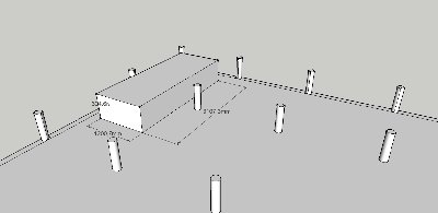

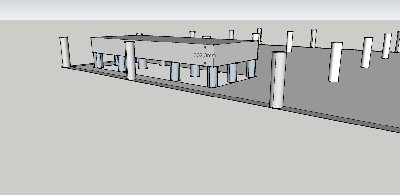

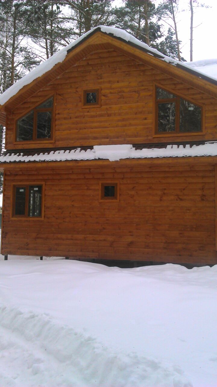

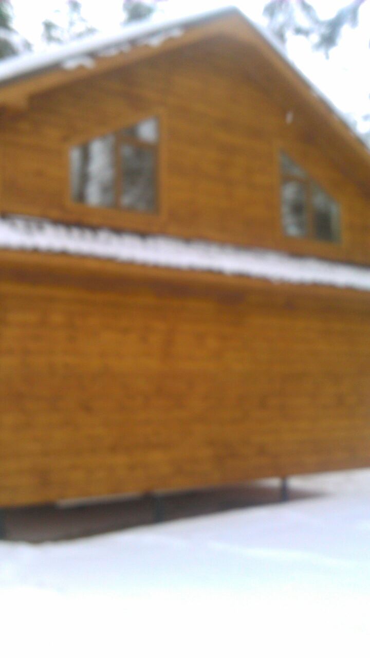

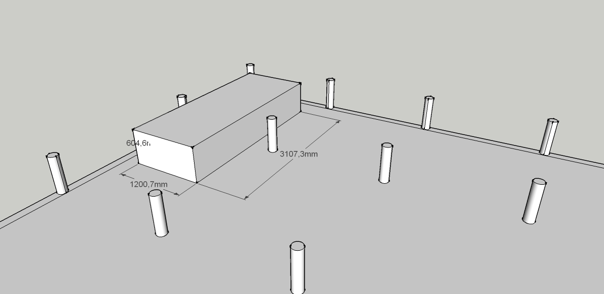

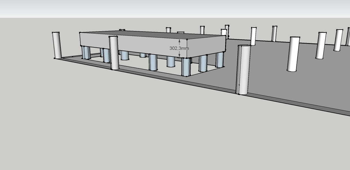

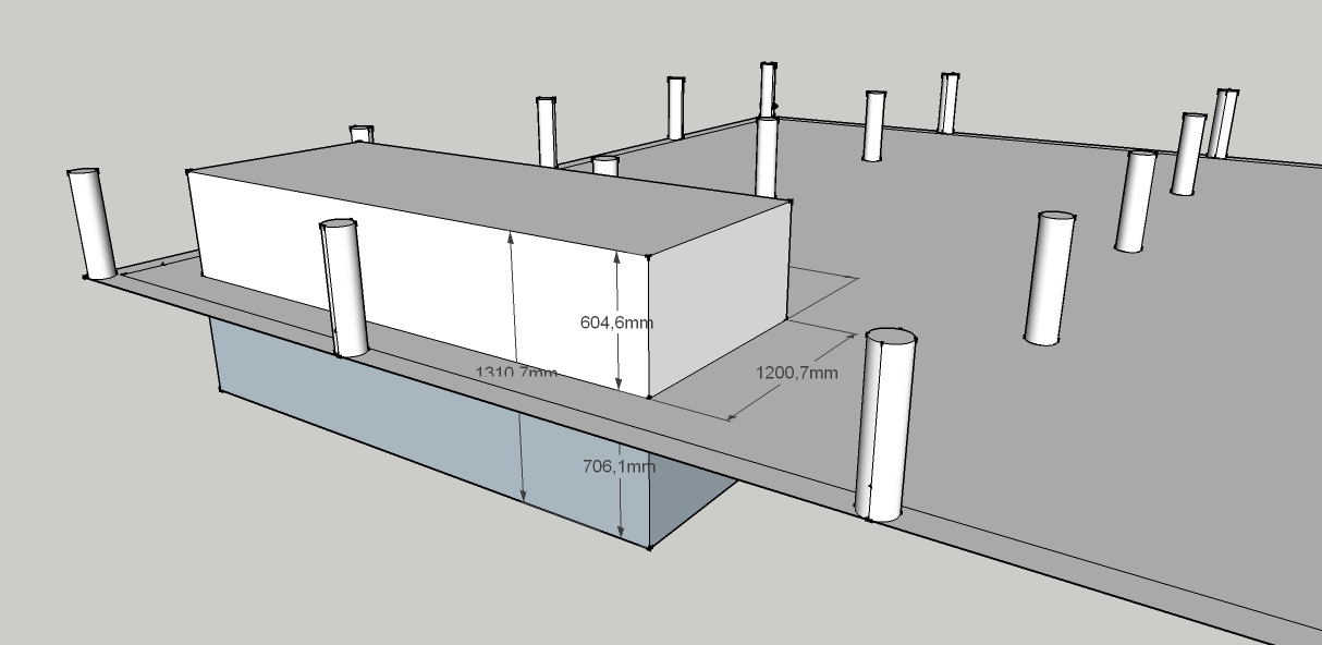

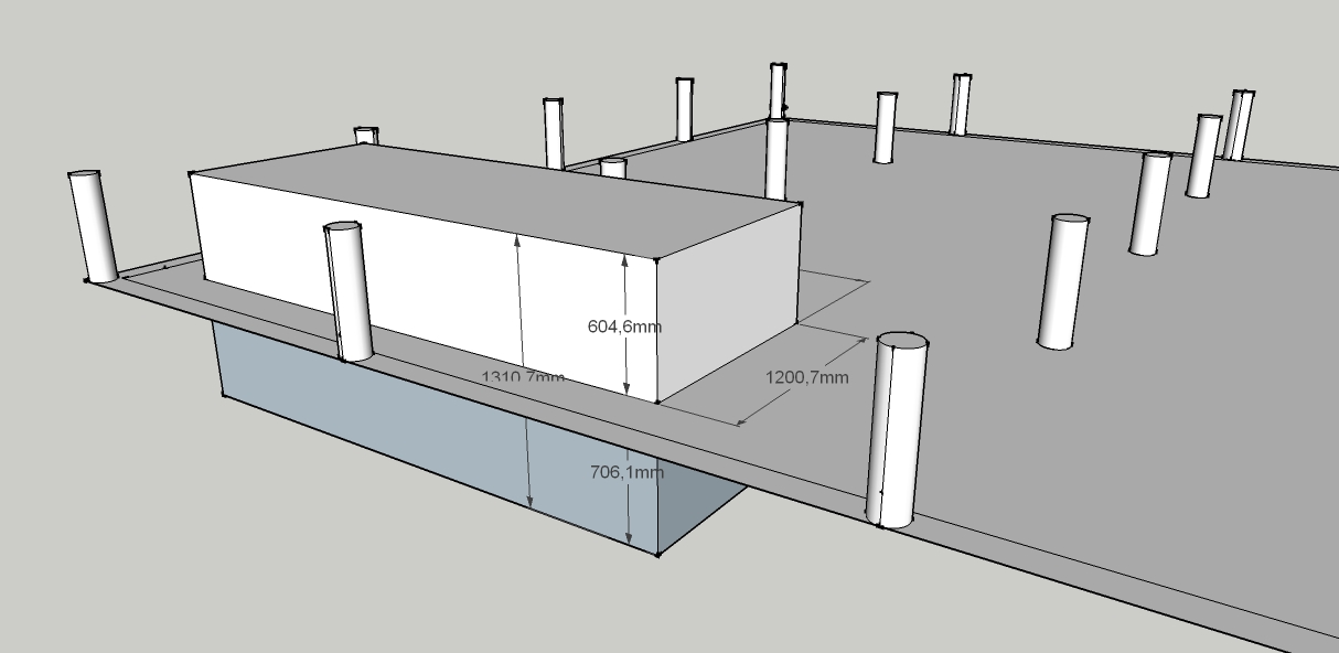

В продолжении темы. Есть дом каркасно щитовой фото прилагаю какие есть, он смонтирован на винтовых сваях. Планируется поставить в нем печь с лежанкой и щитком на втором этаже ,общая масса печи 10-11 тонн. Глубина промерзание 1700 мм грунт песок и как говорят глина это в Подмосковье.Цоколь планируется утеплять полистиролом по периметру с отделкой пластик под кирпич. Расстояние от земли до начала пола дома 600 мм. Теперь по фундаменту. Вариант первый-рыть до глубины промерзания и заливать выше земли на 100-200 мм а затем тянуть тумбу из силиката до уровня пола с последующим утеплением тумбы.И получается очень громоздкая конструкция монолит 1800 мм и тумба 500 мм. Вариант второй-так как цоколь будет утеплятся не заглубляться на 1700 мм а уйти на 700 мм в минус а в плюс выйти на 600 мм до пола также с последующим утеплением.Итого выйдет 1300 мм фундамент.Вариант третий-в крутить сваи по периметру связать их швеллером сделать площадку и залить плиту не менее 300 мм . Во всех вариантах конечно присутствует касеты из арматуры не меньше 12 мм. Что скажите.

СообщениеДобавлено: Чт 24 Май 2018, 08:39 Ответить с цитатойВернуться к началу
Владимр писал(а):
Что скажите.
Все 3 варианта рабочие, а в отношение экономической целесообразности, надо смотреть по ситуации на месте.
Владимр
Сообщения: 288
Регион: Липецк
СообщениеДобавлено: Чт 24 Май 2018, 21:15 Ответить с цитатойВернуться к началу
По мне так ближе второй. Первый уж очень громоздкий а со сваями дел еще не имел.У нас в регионе глубина промерзания 1200 мм и заливаеш монолит все норм а тут 1700 мм и еще тумба где то 600 мм ваще жесть.
