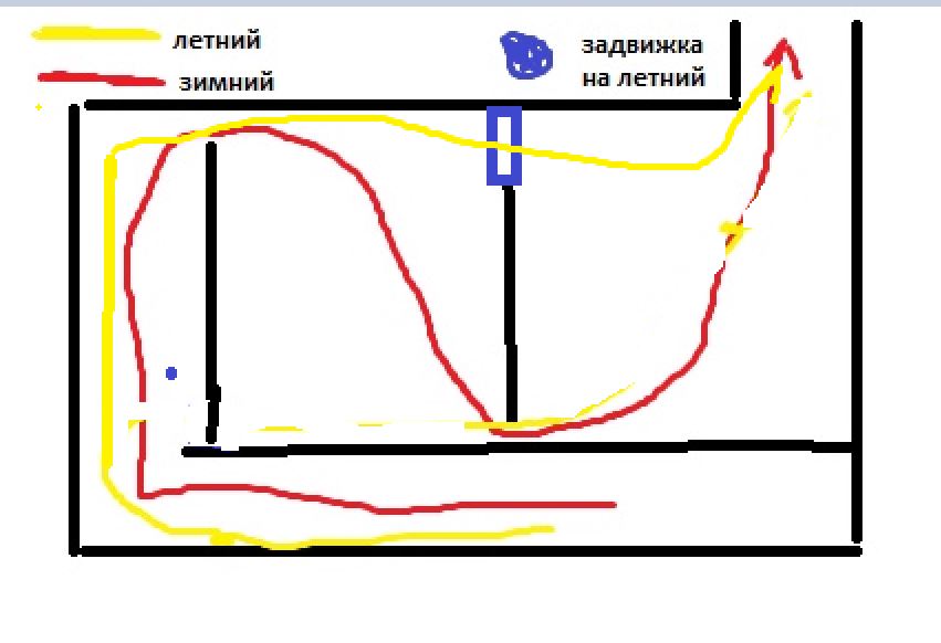

СообщениеДобавлено: Пт 8 Июль 2016, 16:41 Ответить с цитатойВернуться к началу
Подскажите, реально задвижку установить на летний ход в этом месте и тогда поток на летнюю топку так пойдет или все равно вверх его потянет и там мертвяк (столб холодного) будет
Дачник
Сообщения: 543
Регион: Лен.область
СообщениеДобавлено: Пт 8 Июль 2016, 17:05 Ответить с цитатойВернуться к началу
ЗЛХ должна быть здесь

Алексей Иванов
Зарегистрирован: Пн 4 Июль 2016, 17:18
Сообщения: 19
Регион: Кронштадт
СообщениеДобавлено: Пт 8 Июль 2016, 17:35 Ответить с цитатойВернуться к началу
Я также думал но там не нужна ли ещё 1 задвижка для перекрытия канала потока вниз
Дачник
Сообщения: 543
Регион: Лен.область
СообщениеДобавлено: Пт 8 Июль 2016, 17:57 Ответить с цитатойВернуться к началу
Не нужна,вниз ДГ не пойдут.
СообщениеДобавлено: Пт 8 Июль 2016, 18:39 Ответить с цитатойВернуться к началу
или здесь Sad

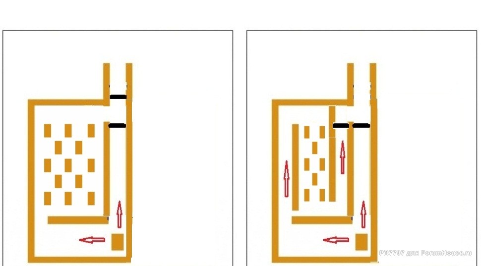

Вогнистый Владимир
Регион: Мариуполь, Украина
СообщениеДобавлено: Сб 9 Июль 2016, 18:39 Ответить с цитатойВернуться к началу
Можно и так. Правая схема.
