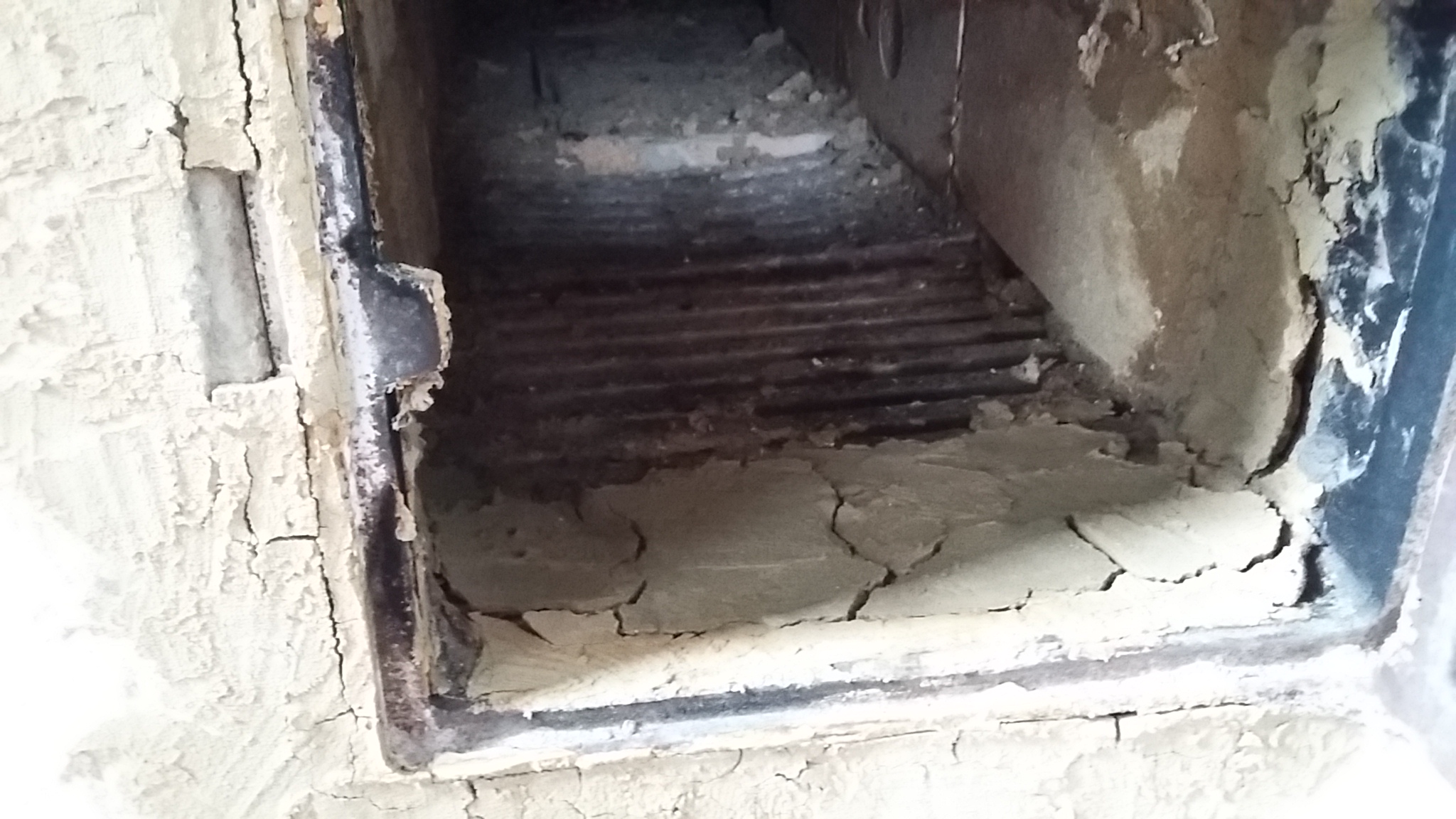

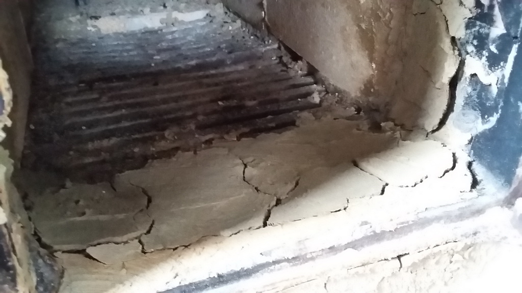

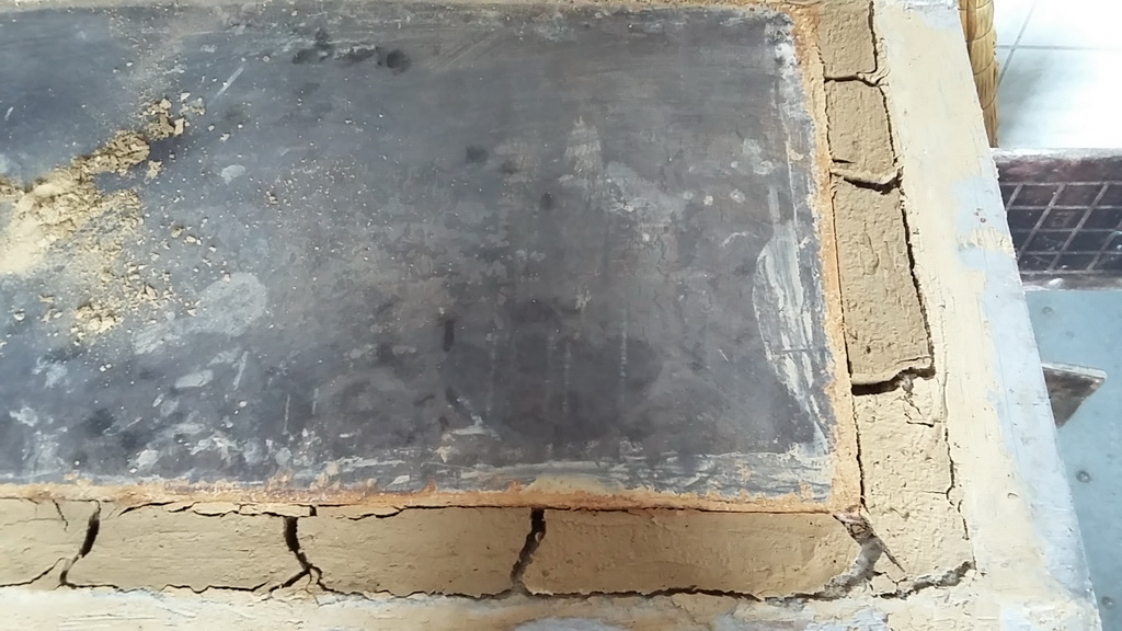

Добрый день, форумчане, помогите, мне, пожалуйста, исправить ремонт печи. Печь старая, пришел "печник", выложил внутри огнеупорным кирпичем, для кладки использовал "Глину каолиновую Терракот". Все выполнил быстро часа за 3, сказал. что можно уже сегодня топить. взял рассчет. Я не затапливала, а на следующий день появились трещины как на фото.Печник больше на телефон не отвечает, написала о нем отзыв на АВИТО ( я его там нашла) ну и я поняла, что на этом все. Осталось полмешка этой глины - на мешке как ее развести нет ничего, на сайте компании Терракот тоже. Могу ли я, убрав всю его замазку, снова затереть все это глиной. Глубина где-то 4-5см. Очень прошу, помогите мне, пожалуйста.

Надо было не глиной каолиновой,а кладочную смесь глино-шамотную использовать Терракот.Есстессно потрескается-неотощенной смесью замазывать.
Печника найти и заставить переделать.Чтобы дать Вам совет надо видеть-что конкретно он замазывал...
В топке мазать-смысла нет.Хоть какая смесь в этом месте рассыплется.Короб из нержавейки вставить.А у плиты тоже накладку сделать из нержи,через каолиновую вату.

Убрать нафиг всю эту шелуху, вокруг плиты оставить зазор - пустоту, а снаружи что замазано - отшлифовать, и можно оставить, пока не отвалится. Печнику привет и наилучшие пожелания, если не сказать проклятья. Mad

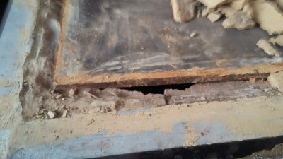

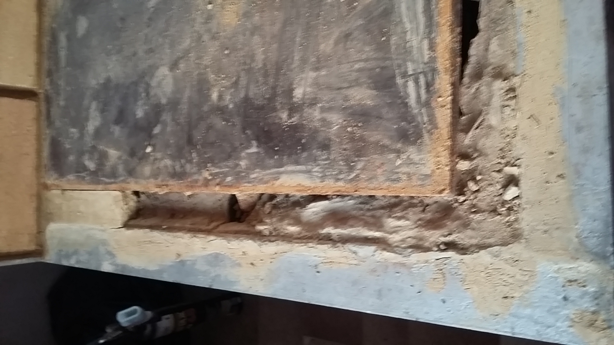

Андрей, Так между металлической плитой и кирпичем есть дырки, дымить же сильно будет, замазку я уже выковыряла. Плита ложиться на старый кирпич (обычный) а который огнупорный он положил, он внутри и чуть ниже

Не совсем понятно, что даст короб из нержи, он тоже денег стоит...Легче за эту стоимость разобрать кладку и выложить по- нормальному кирпичом...хотя возможен и этот вариант, специфика местности...Вокруг плиты надо обеспечить зазор на расширение металла, и чтобы не дымило через неплотности - надо подложить под плиту базальтовый картон...

Андрей, базальтовый картон - это асбестовая плита? Ребята, не забывайте, что я женщина, и применять силовые методы к халтурщику не смогу. Ну приедет он на другую дачу... а дальше, пошлет да и все, только себе нервы мотать, ну неправильно выбрала, сама виновата 9 да и выбора то у нас в Сургуте нет) Вот расковыряла я ее вот так это выглядит, может я не очень хорошо объясняю...

Что остаётся...? Попробуйте оставшейся смесью , предварительно смочив кирпичи в кладке печи, выровнять площадку под плиту. За тем, положить полоски баз. картона , или по периметру приклеить баз. картон на плите, установить плиту на кирпичную кладку...Естественно, посмотрите на герметичность посадки плиты...Это не сложно, высшей математики нет...Не бойтесь, всё получится... Smile

С футеровкой ещё не ясно, что там, конечно подозрительно...Асбестовая плита ? Плоский шифер ? Смысл в том, чтобы обеспечить зазор на тепловое расширение чугунной плиты.

Внутри печи положен огнеупорный кирпич на глину каолиновую Терракот, 30 шт, видно только дырку в дымоход, швы где-то 5-7мм, больше ничего не вижу....
