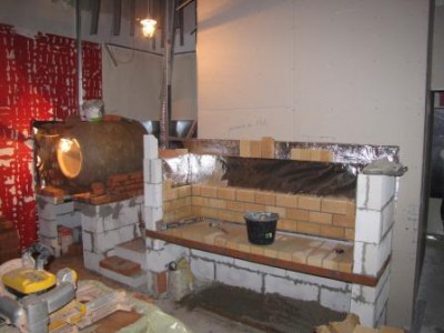

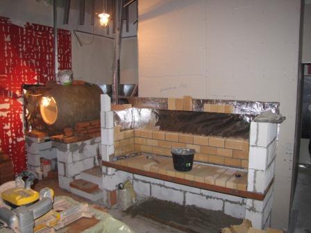

Взялись возвести мангал и тандыр в крупном развлекательном комплексе .Изначально предполагалась лицевая кладка в шоколадном кирпиче но из за ограничения по весу делаем облегченную конструкцию из сибита под отделку плиткой.( третий этаж).

Очень интересно, Александр. По возможности выкладывай пожалуйста некоторые этапы, если не жалко. И по тандыру, и по мангалу.

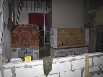

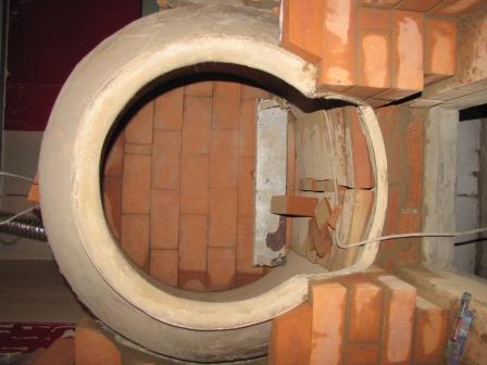

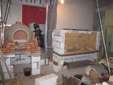

Продолжаем выпилили проем в тандыре для того чтоб лепешечнику было удобно работать.(тандыр глиняный) обкладываем. мангал то же подрос. Сложности в том что работать приходится ночью после 23 часов. Поскольку все заведения вокруг уже давно работают и шуметь днем не разрешают.

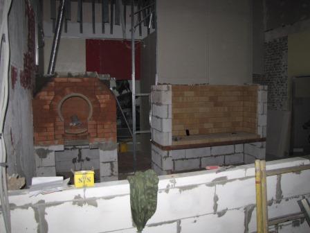

Магальная зона Чайхана.
Мангальная зона Чайхана

Вместо опалубки использовать такой кувшин -я сзади аккуратно шамотом. Развалится керамический тандыр -останется за ним шамотная кладка -которая намного дольше прослужит.

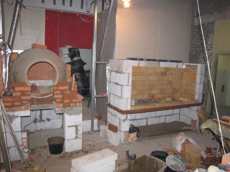

Ну вот закончили, дальше вентеляционщики установка зонтов и гидро-фильтров.

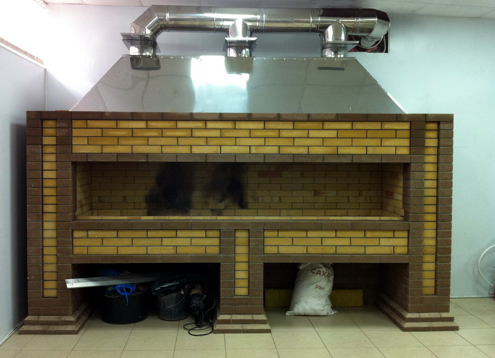

Здесь (рабочая часть) всего-то три метра, скоро выложу - на все шеееесть метров, ну, может-быть, чуть меньше... Радость
