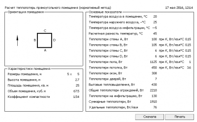

Так и выкладывайте табличку из калькулятора Very Happy

СообщениеДобавлено: Вт 17 Май 2016, 17:51 Ответить с цитатойВернуться к началу
Извиняйте, забыл приложить Confused
Стена B - с той стороны и будет печка и ванная, как на моём рисунке выше.
Дом правда скорее всего будет ещё теплее, поскольку утеплитель - лёгкий саман, а он куда лучше ваты, которая есть в калькуляторе.
 Размер файла:  12.54 КБ
 Просмотров:  660 раз(а)
Посмотреть профильОтправить личное сообщениеПосетить сайт автораAIM Address
Сообщения: 6020
СообщениеДобавлено: Вт 17 Май 2016, 18:16 Ответить с цитатойВернуться к началу
Шведка с "чёрной" ХК 6,5х3,5 и регистрами ГВС Razz
