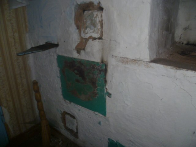

Здравствуйте ! Ищу печника ! Сама ничего не понимаю в печках , поэтому , не знаю возможен ли ремонт ...Купили дом в селе Глоднево , Печка в доме неизвестно какого года рождения . Не топилась лет 5 . Пытались растопить на днях , предварительно почистив дымоход , и повалил дым из нескольких щелей , краска и "штукатурка" стала обсыпаться ... но печь стала греть и дыма стало поменьше .
Короче , ничего я не понимаю в печах , поэтому и ищу мастера-печника !
Фото почти не информативные , пока такие есть .
 Размер файла:  33.97 КБ
 Просмотров:  539 раз(а)
СообщениеДобавлено: Вс 31 Июль 2016, 08:29 Ответить с цитатойВернуться к началу
русская печь с подтопком плитой духовкой и тонкостенным щитком. По сути две печи вместе. Печник зачем? тут куча нарушений противопожарных и щиток весь потрескался. Скорее всего и топка внутри трескается. Печник нужен чтоб сделать другую печь, менее громоздкую и более эффективную,с одной топкой. А ЭТО надо разобрать для чего подойдет пара мужичков,полдня очень простой и очень грязной работы. Sad
При разборке большая часть кирпича будет просто труха,выбрать сотню-другую целого нечерного ,очтстить и оставить,пойдет на новую для экономии в менее ответственных местах. А так конечно кирпич нужен новый.
Всю чугунину (нелопнувшую конечно) отчистить металл.щеткой,отмыть,а дверки покрасить черной огнестойкой красочкой.

Спасибо за ответ ! Значить , мне надо все разобрать ... и найти печника , который построит мне обычную , без наворотов печь для обогрева дома ! Всего то малость осталось Smile
А как бы мне узнать , сколько стоит (совсем примерно) печка для обогрева дома в 50 кв.м.(без2этажа , фундамента тоже нет). Хоть примерно знать сколько , подскажите ?

1. рад что понравилось. краска-копейки, зато дверка -как новая и не боится обмочиться.
2. да вам разобрать, точнее найти тех самых двух мужичков Smile а потом найти печника и ..далее по тексту.
3.для примерной цены мало инфы. на цену влияет буквально всё: высота потолка, высота всего дома а значит и трубы, материал трубы и оголовка, наличие помощника для трубы из кирпича, способ кладки-отделки новой печи(печь подрасшивку из ровненького кирпича или печь под дальнейшую отделку),и даже регион где печь(брянская область) и каждый конкретный печник со своими ценами. И да, фундамент лучше таки сделать а то приехавший печник его сделает а потом несколько дней будет вас объедать в ожидании схватывания фундамента.Если не местный Smile
