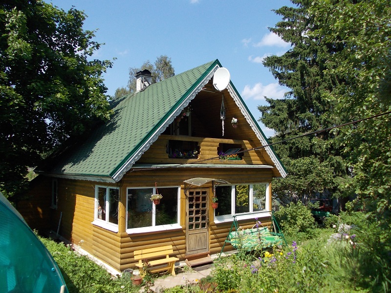

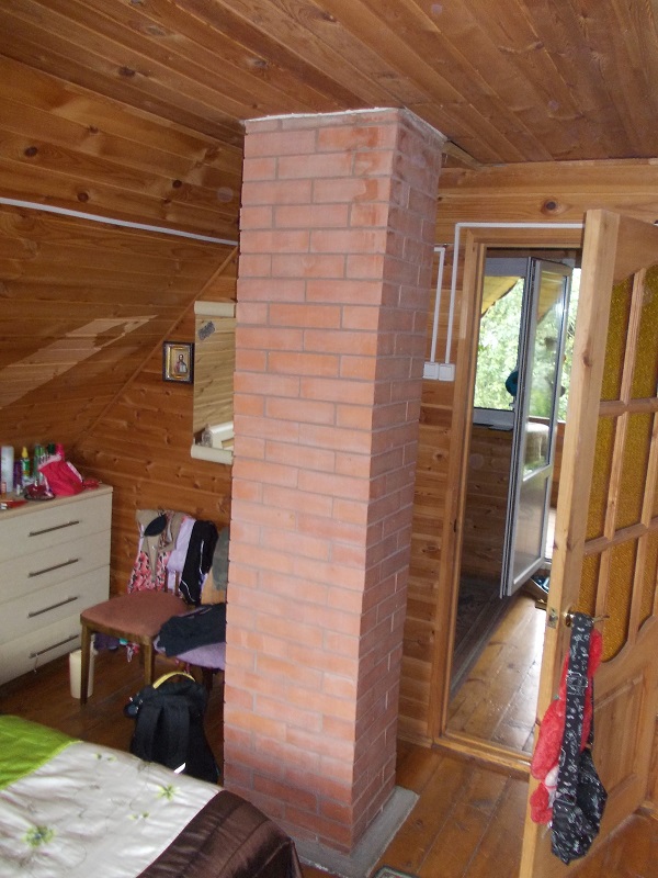

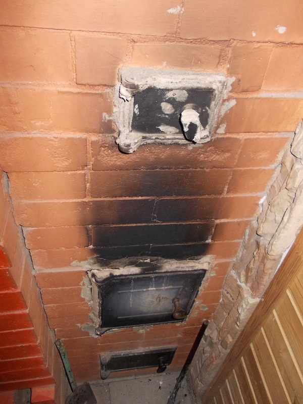

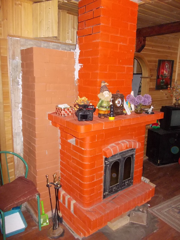

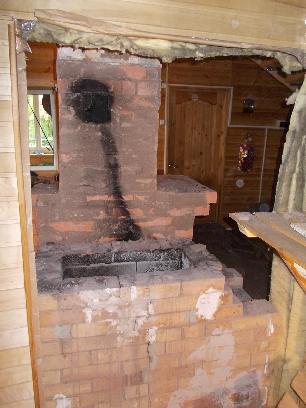

СообщениеДобавлено: Вс 31 Июль 2016, 19:29 Ответить с цитатойВернуться к началу

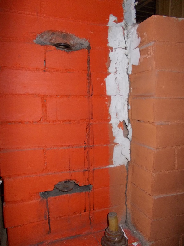

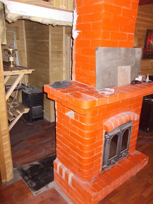

Пришло время переделать старый агрегат на более новый и теплоемкий правду говорят сапожник без сапог . Дом находится в Приозерском районе поселок Сосново сделан из бруса 15 см с вторым мансардным этажом.В основ проживание с весны по осень но и зимой приездами дачный формат в основном отопление печное . Оно состоит из камина построенного по книжке Колеватова с конвекционными каналами по бокам , за ней печь типа ПТО и еще за стенкой врезана Харвия банная печь. Все было построено в начале 2000 годов в данный момент все сильно ушаталось и пришло в неисправность . Скажу сразу делал не я но пару раз уже приходилось ремонтировать менял пару кирпичей треснувших ( иногда топят углем в ПТО нет футеровки топливника). Еще один косяк камин почти не используется занимает много места ,а главное гасит тепло от печи между ними каждый год законапачиваю вату но щель все больше становиться . Единственное что выручает каменка работает как буржуйка при приезде в холодную погоду быстро греет первый этаж . Но в последние время печь сильно забилась прочистных нет на холодную дым проходит через каналы и образовается конденсат который капает на задвижку от камина. Короче весь спектр неисправностей собрался в одном флаконе.Думаю подвесить трубу на втором и сложить каминопечь с большой дверкой 650 см метаюсь между одноконтурной и двухконтурной . Что скажите други??? Весельчак search

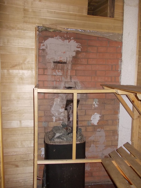

В каминопечь харвию врезать будешь?
СообщениеДобавлено: Вс 31 Июль 2016, 19:48 Ответить с цитатойВернуться к началу
Да пожилые люди любят париться в сауне отговорить не сумел хотя рядом стоит душевая кабинка .Но подключать буду в трубу с верху уже .

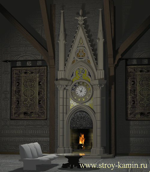

СообщениеДобавлено: Вс 31 Июль 2016, 21:57 Ответить с цитатойВернуться к началу
Вот такие хотелки по внешнему виду готический стиль должен быть хотя бы арка или шпили подобные башенки.

Tim_on
Сообщения: 576
Регион: Краснодар
СообщениеДобавлено: Вс 31 Июль 2016, 22:24 Ответить с цитатойВернуться к началу
Просите и дано будет Вам! Ищите и обрящите! Smile
Глаза боятся а руки делают!

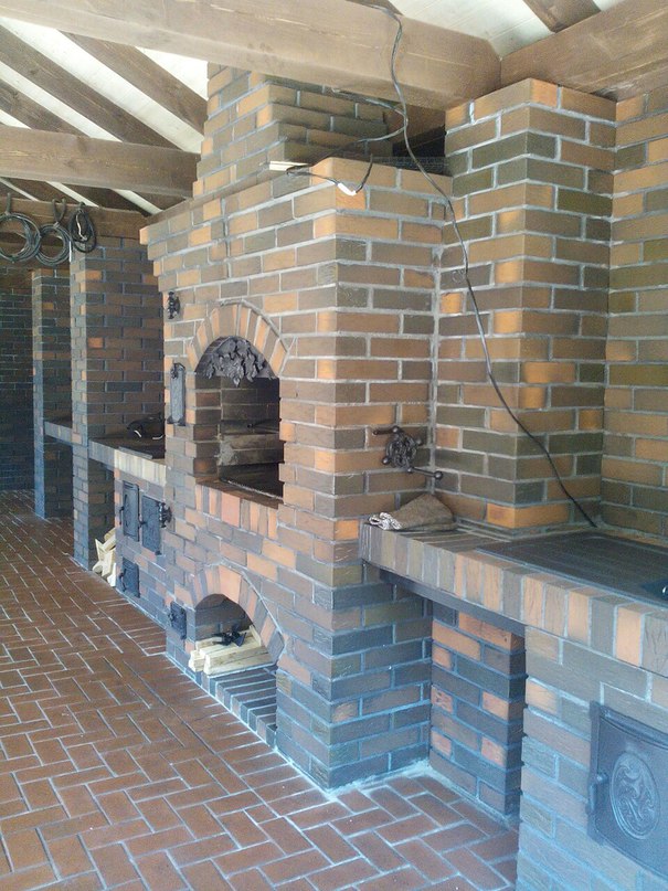

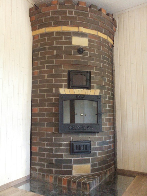

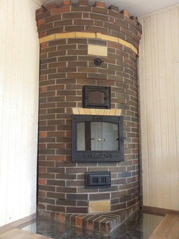

СообщениеДобавлено: Пн 1 Август 2016, 20:21 Ответить с цитатойВернуться к началу

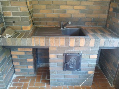

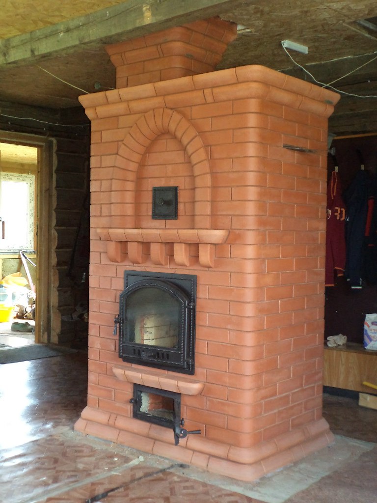

Точно могу сказать будет большая каминная герметичная дверка пока по цвету склоняюсь к темному или разноцветному типа Баварская кладка. Кирпич по фактуре еще думаю или брать рифленый или шершавый ручная формовка. Как тут печники из Калининграда
 Размер файла:  96.67 КБ
 Просмотров:  922 раз(а)
СообщениеДобавлено: Пн 1 Август 2016, 21:53 Ответить с цитатойВернуться к началу
Чёт не вдупляю,что за окошко над топочной дверцей?И почему так поддувало задрали?Странная конструкция.Алексей,поясни,если в курсе
СообщениеДобавлено: Пн 1 Август 2016, 22:32 Ответить с цитатойВернуться к началу
За мастеров не берусь говорить , но как я понял верху духовка свт а подувало выскочило и за высоты дверки .Меня часто просят поставить большие дверки повыше 8-9 ряд вот и тут наверно такое же, я их обыгрываю делаю дровник 3-4 ряда а подувало внутри .

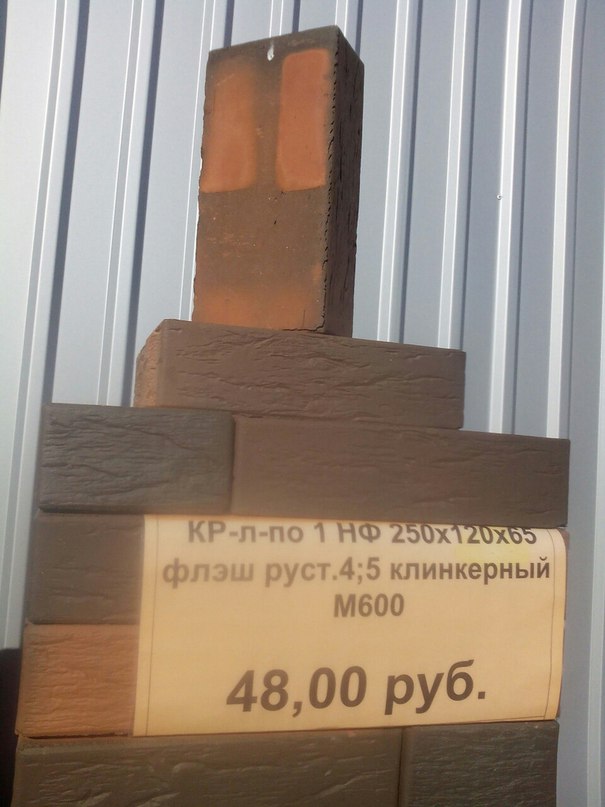

СообщениеДобавлено: Пн 1 Август 2016, 22:37 Ответить с цитатойВернуться к началу

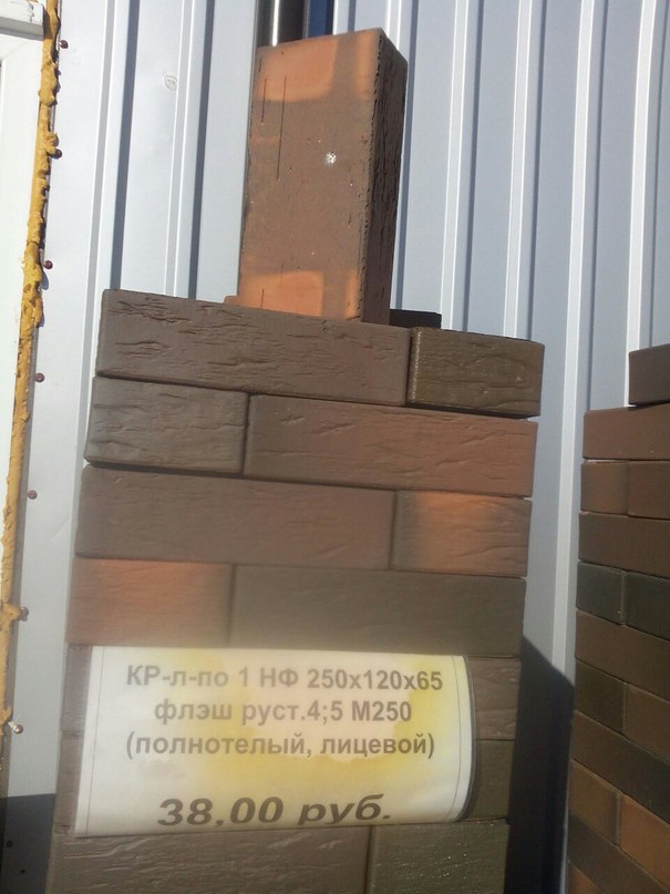

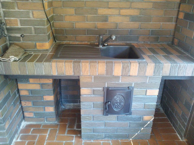

Вообще делал акцент на кирпиче клинкерным очень мне нравиться и цена привлекательная но марка 600 первый раз вижу. У нас бы такой купить . ( работа в тех же ребят)

СообщениеДобавлено: Сб 6 Август 2016, 21:41 Ответить с цитатойВернуться к началу

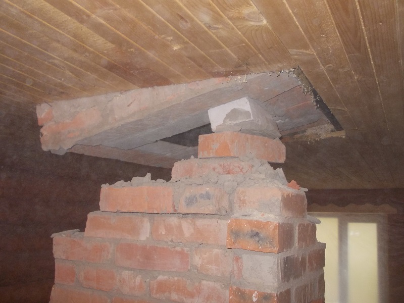

Лед тронулся сломали щиток завтра будем подвешивать трубу она вроде еще крепкая витебский кирпич отлично себя показал за 15 лет очень мало треснувших.

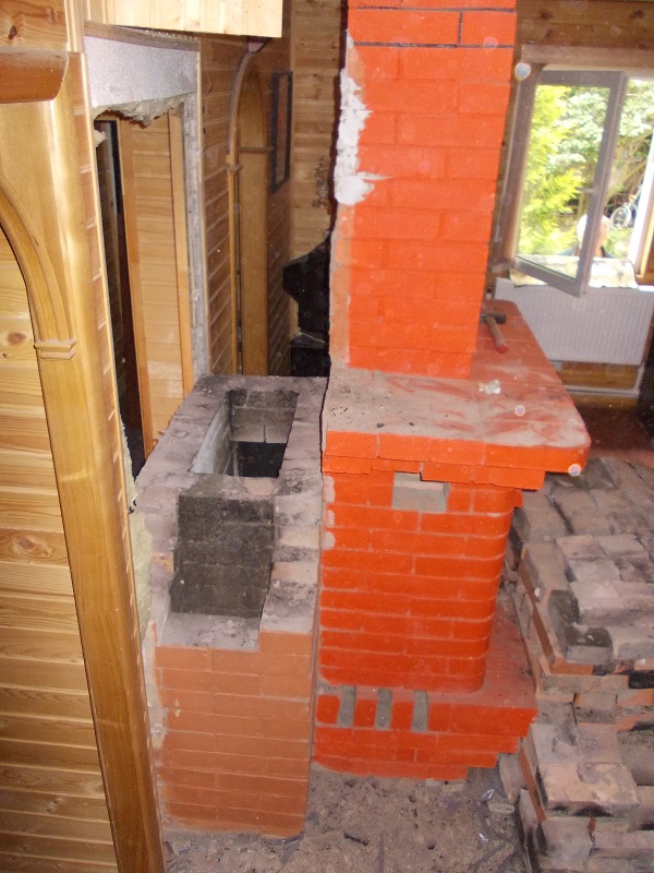

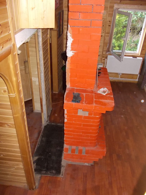

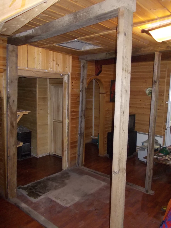

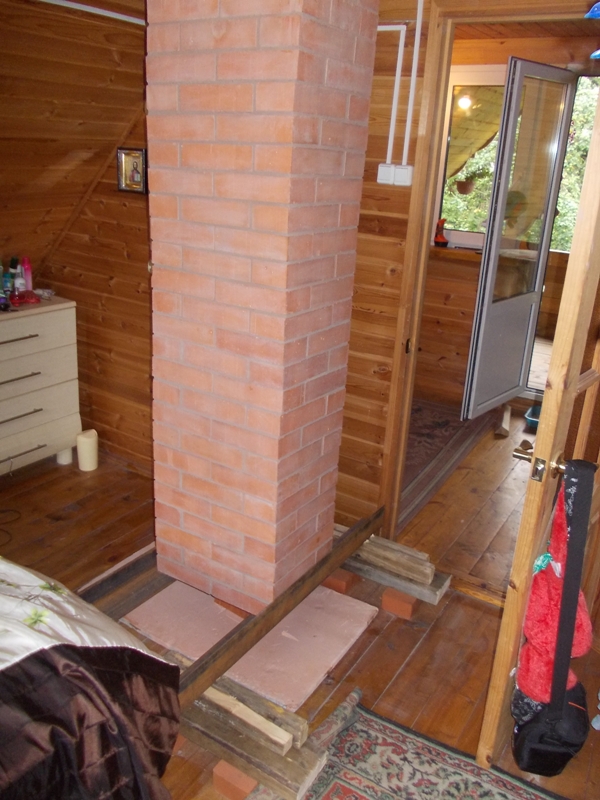

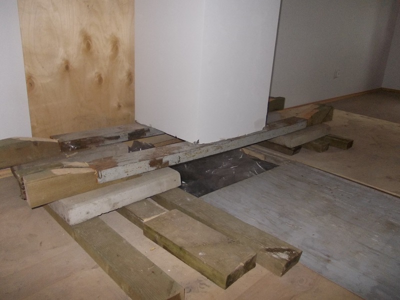

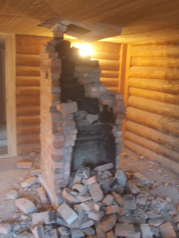

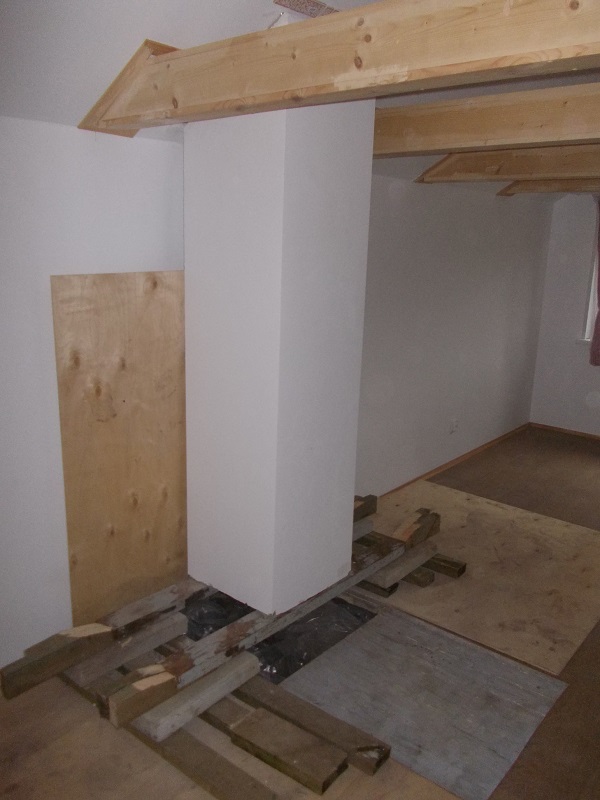

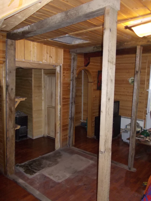

СообщениеДобавлено: Пн 8 Август 2016, 09:29 Ответить с цитатойВернуться к началу
Разобрал камин буду расширять фундамент пришлось подпирать досками потолок немного провисал.
 Размер файла:  364.34 КБ
 Просмотров:  840 раз(а)
 Размер файла:  410.68 КБ
 Просмотров:  909 раз(а)

СообщениеДобавлено: Пн 8 Август 2016, 12:09 Ответить с цитатойВернуться к началу
Алексей,если можно поподробней с фото, как подвешиваешь трубу.да и вообще интересно.
Писанин Роман +79036460762
СообщениеДобавлено: Пн 8 Август 2016, 20:36 Ответить с цитатойВернуться к началу
Про подвес тут более подробно написано http://forum.stovemaster.ru/viewtopic.php?t=1760&start=0&postdays=0&postorder=asc&highlight= а так главное нагрузку на половые балки правильно разгрузить а то может пол проломить .
СообщениеДобавлено: Пн 8 Август 2016, 23:50 Ответить с цитатойВернуться к началу
В прошлом году ломали старую печь в штукатурке труба шестерик .Когда не видно визуально кирпича и швов сложно предвидить скрытые трещины ведет себя не предсказуемо ломаешь в низу верх откалывается кусками .Так что соблюдаете тех безопасности .

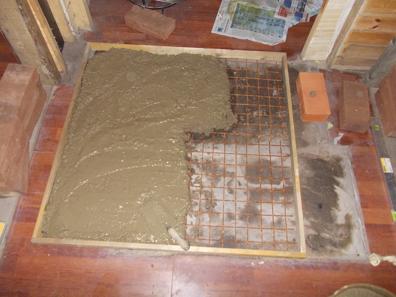

СообщениеДобавлено: Вс 14 Август 2016, 20:51 Ответить с цитатойВернуться к началу
Залил 5 см стяжку в фундамента 105 см на 105 см

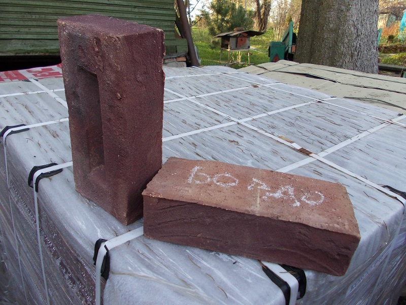

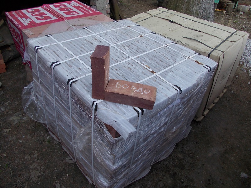

СообщениеДобавлено: Пт 19 Август 2016, 23:08 Ответить с цитатойВернуться к началу
Определился с кирпичом выбор пал на Донские зори ручной формовки сразу вопрос кто с ним работал мастера как держит температуру нагрев.? Цвета два Стародонской бордо и Танаис ( светло коричневый)

СообщениеДобавлено: Сб 20 Август 2016, 22:59 Ответить с цитатойВернуться к началу
Леша, я думаю не хуже витька... Попилил несколько кирпичей, структура понравилась... Думается при наличии футеровки будет все нормуль! Бельгиец же стоит...
