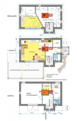

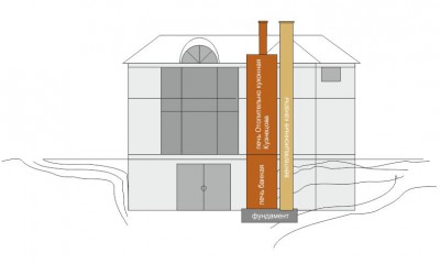

Здравствуйте уважаемые форучане. Прошу помощи в оценке проектировки и подбора печей. Но нестандартность решения в следующем:
1) цоколь. там было бы хорошо не огромный фундамент, а функциональную банную печь, т.к. задумали баню в цоколе.
Не знаю возможно или нет придумать транзитный дымоход или как то иначе спроектировать
2) основной жилой этаж (печь основная, отопительно кухонная, которая была бы в высоту около 5м и грела мансардный этаж)
Сейчас начал смотреть на проекты - их так много, но какие являются лучшими не пойму (даже среди печей Кузнецова моделей очень много )
3) Вентеляционные каналы спроектировал на некотором расстоянии от печи - это правильно? (я читал что вен. каналы являются сильным охладителем, а значит печь может остывать неравномерно, быстро и соответственно будет трескаться)
4) Можно ли опираться на печь в пректировании перекрытий (метал - дерево)
5) А еще по кухне, хотелось бы не варочную поверхность, а именно как в русской печи - духовка.
У нас в Крыму не так долго длится зима и отопительный сезон, но и топливо недешевое, поэтому прошу просто совета от богатых опытом печников. Печь нужна без изысков, но экономичкная и функциональная.
Чертежи, фото прикрепляю[/img]

Банная печка испытывает самые большие нагрузки по протопке. Она и самая короткоживущая. Первой потребует перекладки.
Опирать на нее еще 2 печки - это просто безумие.
Так же нельзя на печки опирать полы и потолки.
Нужно проект передумать.

Абсолютно правильно, лучше печь рассчитать на стадии проектирования дома. Для жилого дома такого размера и этажности как Вы планируете существует несколько хороших вариантов печей, и вариантов планировки дома с учетом печного отопления, пожелания иметь в доме баню, а также возможности построить печь на три этажа. Более конкретно написал Вам личным сообщением - посмотрите в разделе "личные сообщения".

Спасибо за отвты насчет банной печи, значит так и сделаем, банную печь в парилке отдельно - наверное железную всандалим, закроем подпечник от высоких температур и влаги гидро, теплоизоляцией.
1) А вентеляционные каналы должны стоять отдельно от печи? Какое расстояние оптимально?
2) На печь опирать нельзя, а на подпечник можно? (если залить бетоном пошире "юбку" вокруг подпечника)

...нестандартность решения в следующем... Печь нужна без изысков, но экономичкная и функциональная.
А планировка то весьма подходящая Smile для печного отопления Razz
Вы только перекрытия сделайте независимыми от печи и, самое сейчас важное - не размещайте балки-лаги-стропила в периметре печи!!!

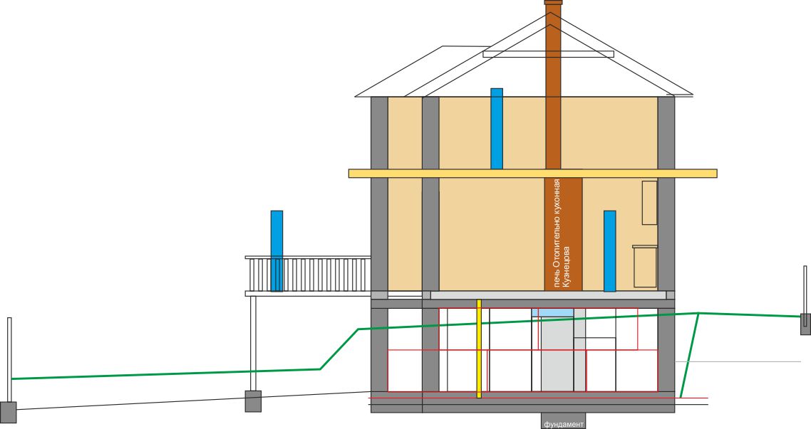

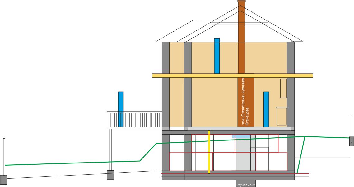

Андрей, спасибо, я чуток проект уже перемудрил и думаю, раз на цоколе будет баня, сырость - сделать плитами перекрытия и заливкой монолитного фундамента вокруг печи и вен. каналов.

1. Нет проблем.
2. Посмотрите еще и тут:
http://www.mha-net.org/html/gallery.htm
http://zamashka.com/
3. Правильно.
4. Нет.
5. Нет проблем - печь с хлебной камерой(ХК).
Как уже заметил Андрей_Алексеевич, Ваша планировка довольно интересная и вполне походящая для печного отопления, тем более, в климате Крыма.
В общих чертах, можно порекомендовать два варианта:
1. коплекс включающий в себя металлическую банную печь в цокольном этаже, отопительную печь с ХК и регистром ГВС(и возможно с варочной плитой и камином) на основном этаже, отопительный блок (т.н. щиток) на мансарде.
2. в цоколе - металлическая банная печь и кирпичный теплоемкий котел водяного отопления и ГВС, на первом этаже - декоративно-резервно-отопительная печь с ХК, плитой и камином, на мансарде - щиток гипокауст.
Более конкретно, надо обсуждать детали на основе расширенных вводных данных...

А ложить печь то будем 100%, но не сейчас. сейчас заливаем фундамент и ставим цоколь. Просто замарочался, т.к. вместе с фундаментом хочу залить сразу фундамент под печь, которая должна быть определенного размера и в определенном месте. а сверху, пока будет работать кран, поставим альминские блоки, у нас в Крыму кирпичь дорогой, и качество не ахти. Так что из альминских блоков подпечник будет дешевле.
А печь будем ложить тогда когда мост построят. У нас сейчас бешенные цены на стройматериаллы. кирпич стоит больше 17р (обычный), шамотный - так вообще. Поэтому подпечник будет такой:
1)Фундамент (армированный бетон М-200)
2)Альминские блоки М-100 (3шт вертикально) для печи 2 и для вен.каналов 1шт
3) Опять армированный бетон М-200
4) Несколько рядов кирпича для выхода на основной этаж
5) Печь
ВОПРОС: КОЛПАКОВУЮ ПЕЧЬ ВОЗМОЖНО ПЕРЕВЕСТИ НА ГАЗ? естественно с защитной электроникой. По идее газ то легче, а из колпака ему никак
Н. Апанов
Зарегистрирован: Сб 20 Август 2016, 16:01
Сообщения: 16
Регион: Крым
СообщениеДобавлено: Вт 23 Август 2016, 16:06 Ответить с цитатойВернуться к началу
1. Нет проблем.
3. Правильно.
4. Нет.

Не найдёте Вы хороших проектов в интернете. Все проекты либо на продажу либо от высокомерных советчиков -построил себе сам в саду либо на даче печь и "возомнил" себя изобретателем печей. Чтобы правильно спроектировать -нужно каждый узел тщательно продумать. А на подумать нужно выделить много времени и иметь не только теоретические познания но и практический опыт строительства печей.
5) Печь
Для выхода на второй этаж нужно возводить колонны -кирпичные либо бетонные и обязательно армированные -а между колонн печь 1-го этажа.
