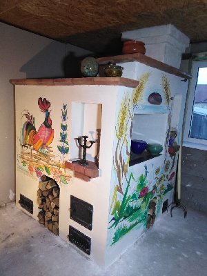

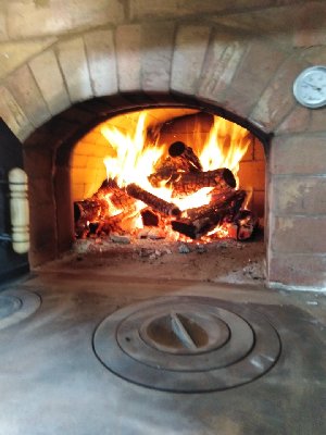

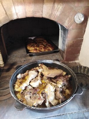

Сложили, оштукатурили, расписали, протопили, приготовили...
И Вам - приятного аппетита!

Завершающие штрихи...

Печь в пристройке... - расширяют дом. Земели - Юг России, частный сектор. Строятся по средствам, сами и без спешки...
Теперь - всю новостройку под "сердечко" отделывать!

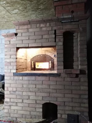

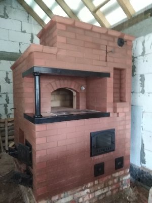

Тот же коллега-мастер , продолжает радовать , но, теперь, уже - соседей!
| Описание: |
На этот раз - попросили чугунную духовку. Мощности топливника достаточно, значит - возможно. |

Поелику вопросы продолжаются, поясняю...
"ЭКОНОМКА", в моём изложении, это Схема движения ДГ "по-зимнему" из-под ВП, сразу вниз (ПНП преимущественно нижний прогрев), ко 2-3-му ряду.
Все "Э" оборудуются ЗЛХ.
Топливников может быть (в первом этаже дома) несколько. Максимально, пока , было 3-ри: 1) ВП в шестке; 2) подтопок регистра ГВС; 3) горнило РП.
