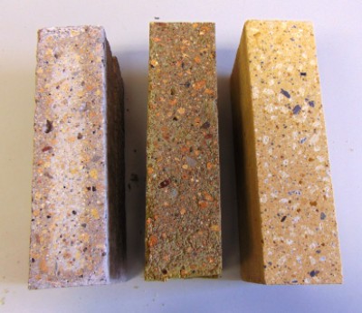

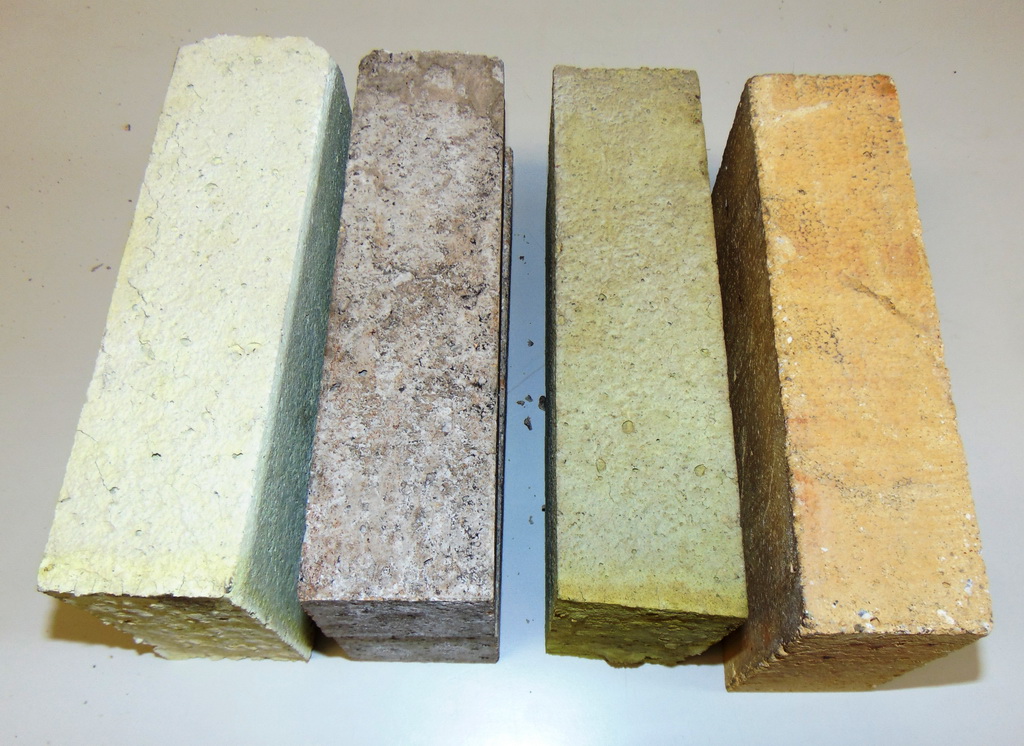

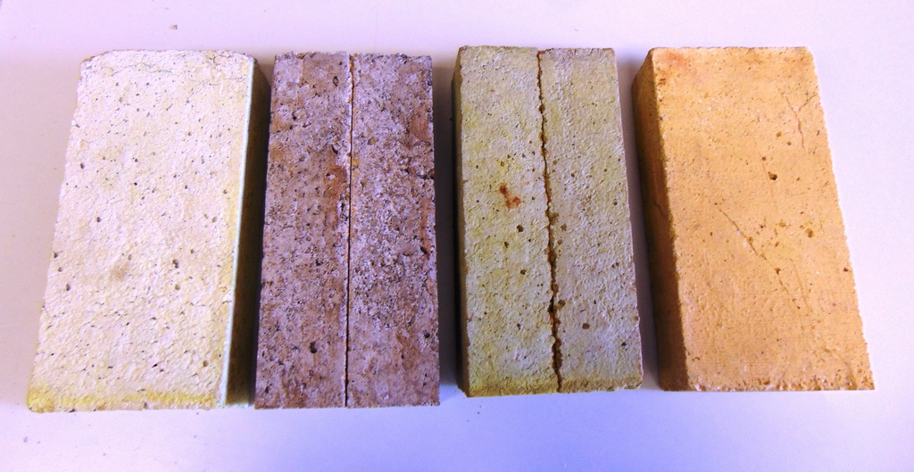

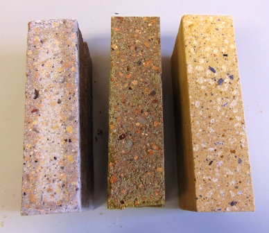

Наконец наш российский шамот для бытовых печей прошёл все необходимые испытания.
Предварительные результаты испытаний:
Количество водных теплосмен - 80 циклов. Далее испытаний до полного разрушения не проводились. Количество воздушных теплосмен -300 циклов. Это нагрев до 1050 гр. и остывание на воздухе. Зимой до минус 25-30 гр. Летом до +25гр.
Огнеупорность 1650гр. Тепловое расширение минус 1% при нагреве до 1050гр. -первая теплосмена. Далее стабильно 0%. Потеря массы и объёма до 1% после 80 водных теплосмен.

Вот фото

А цветовая гамма-это так задумано или какое разделение по видам?
Производитель?Цена?
Производитель?Цена?
В любом случае!Респект! Smile
По цвету -это варианты вяжущих -они дают разные оттенки. Ещё над товарным видом надо поработать - хоть и для внутренних частей -но товарный вид должен быть соответствующий. По цене -однозначно будет дешевле импортных аналогов. Та и технические характеристики по количеству теплосмен - о многом говорят -в два слишним раза превосходят нормативы по ТРОЛЛ.
