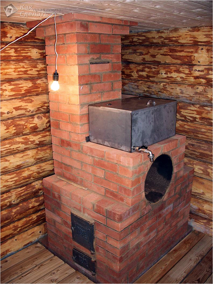

Добрый день.
Недавно сложил (вообще первую в своей жизни печь (двухконтурную)-понравилось) сейчас возникла необходимость в банной печи.
Одно НО, потолки низкие 2 метра , а парилка и банная совмещены, в целом это примерно 3,5 на 3,5 метра.
Вопрос.
Выбрал в инете фото, по габаритам вроде подходит. А вот насколько она удачная, хочу спросить у мастеров.
Обязательно!!!! предлагать другие варианты!!!

непонятно, что там у Вас совмещено? Парилка и банная... может парилка и моечная? Если так - то это не баня у Вас будет. Хотите малые габариты? - уберите бак с водой из кладки - это вообще позапрошлый век. А вообще на Ваши площади купите железяку, обнесите её кирпичной стенкой в полкирпича и не выдумывайте велосипед.

так то печка имеет право на существование. Smile
Если есть кусок трубы на 360мм.
Если провести ДГ из под трубы по задней от топочной дверки стенке и отправить под бак с водой - то вполне работоспособная конструкция будет.
Второй вариант - ДГ идут с обеих сторон топки, а уходят в щель под баком с водой. Скорее так и сделано у этой печки...
Жесткое ИК излучение останется на камнях внутри трубы.
На фото один ряд кирпича между дверками быстро порушится. Ну и перекрытие топочной дверки тоже какое-то странное. И есть ли шамот в этой печке? Surprised

Та которая на фото, только по габаритам мне понравилась (нашел в инете), но принцип ее действия мне неизвестен- порядовок нет.
По поводу железки.. -она уже стоит, жжет воздух потому и хочу выложить кирпичную.
Поэтому если есть удачная модель предложите.

Для Владимира Солина. Владимир, я так понимаю с вашего комм. печь на фото не очень. Вообще в голове у меня что то подобное "по габаритам" , но с топливника ДГ должны греть и камни и воду И ВСЕ ЭТО, должно быть компактно!!
А в идеале еще и колпак сверху для общего удержания тепла( если он не мешает конечно). Нечто подобное (без колпака)есть (скрин не умею вставить, только ссылку) тут:
http://www.osnovaremonta.ru/bannaya-pech-kamenka-3x35-kirpicha-pryamotochka/
Но мне надо бак с водой и дверку для подачи пара сзади а топку спереди.
И я хочу как можно меньше железа в конструкции, надышался, хватит.
Что можно посоветовать?

так весь смысл этой печки - труба.
Если вам нужна дверка для камней - то такая печка вам не подойдет...
Наверное можно сделать и как хотите вы - выход в каменку и бак с одной стороны, а топку с другой.
После бака тепла останется немного, так что делать щиток еще может и не получится... Хотя может и будет все ок...
Сейчас бак стоит на 50л. 0,2м2 дна... что примерно 1кВт на прогрев воды.

Бак отдельно, печь отдельно. В печи (в каменке) регистр. Что значит жжёт воздух? До красна накаливаете и идёте мыться? Если не хватает жара, значит либо каменка плохо прогревается, либо камней много. Я, честно, не понимаю, какие могут быть проблемы с прогревом столь малого объёма. И учтите, если будете строить из кирпича совсем простецкую печь, проживёт она у Вас один сезон - всё расползётся в разные стороны. У меня стоит самопальная железяка на объём 2,5х4,5, обложена кирпичом с зазором 4см до уровня каменки. Ничего не выжигает и всё нормально. Может топить не умеете?
