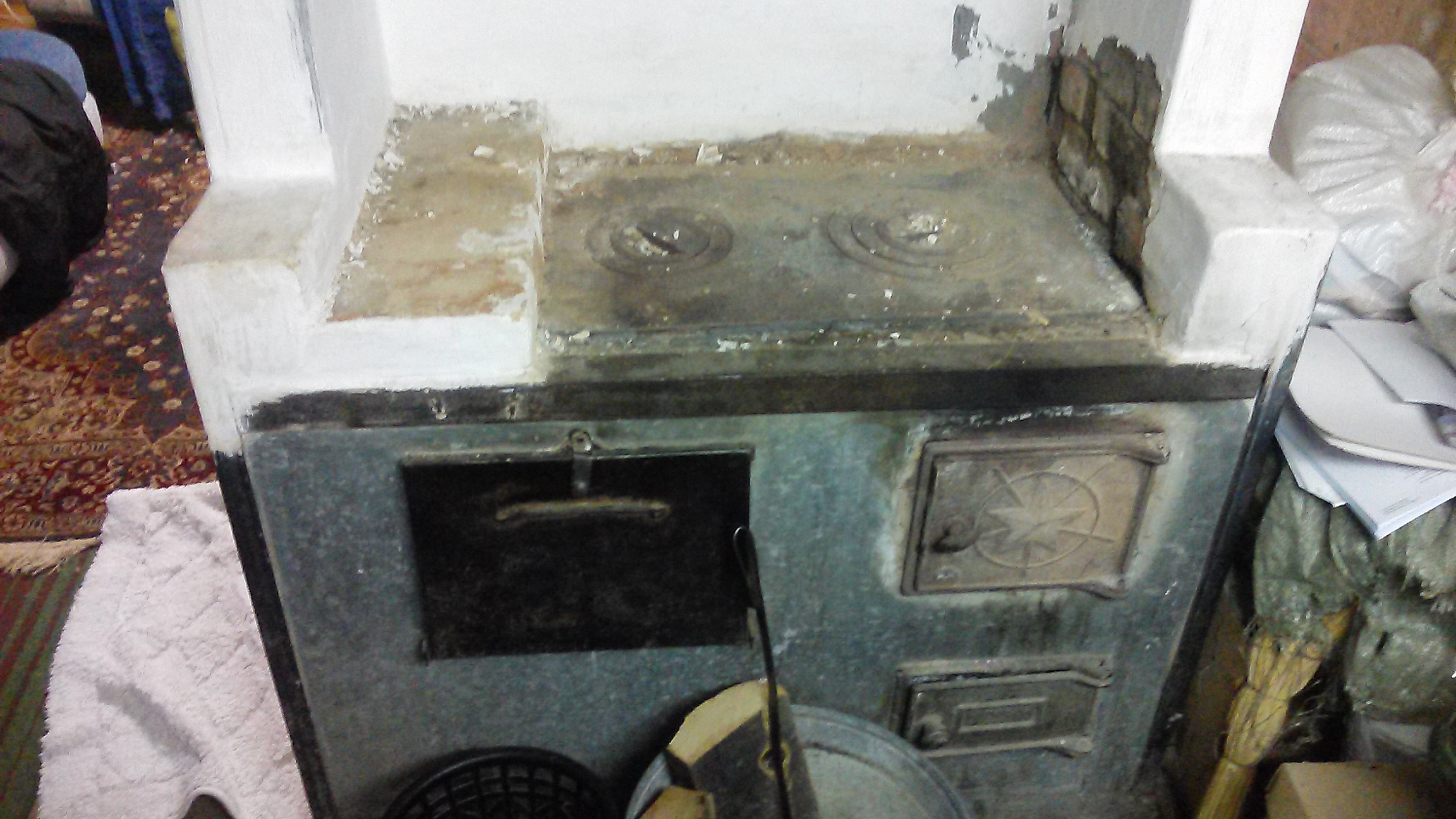

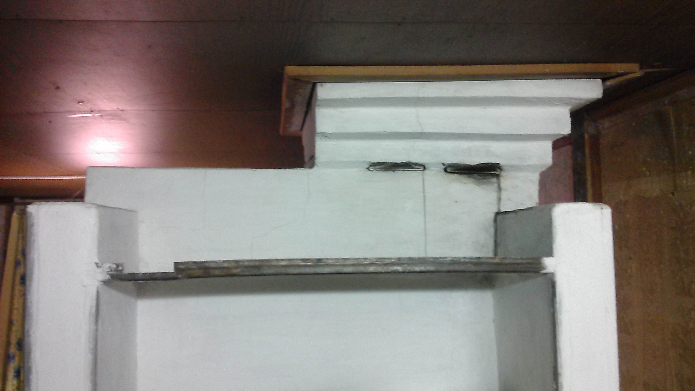

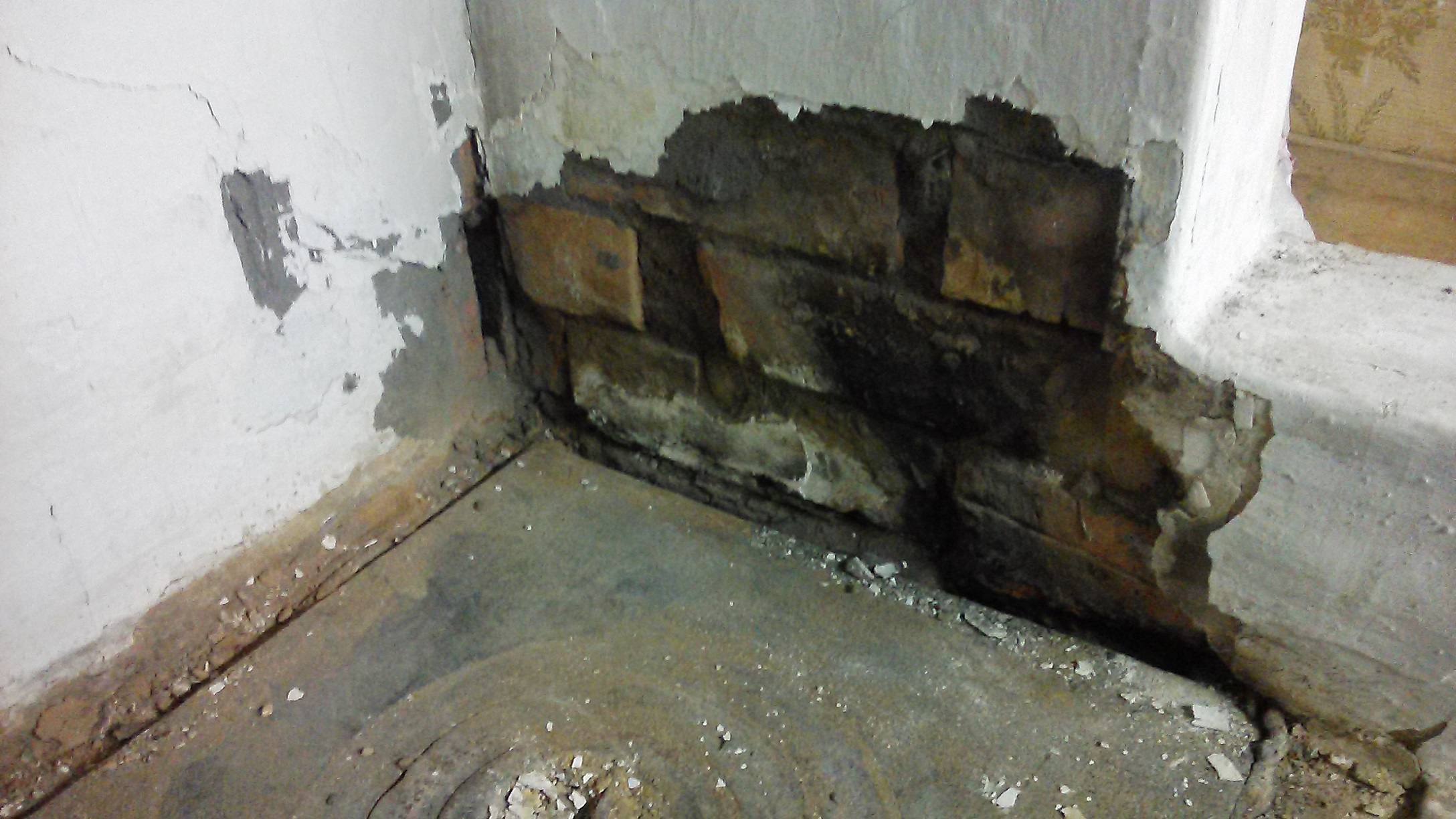

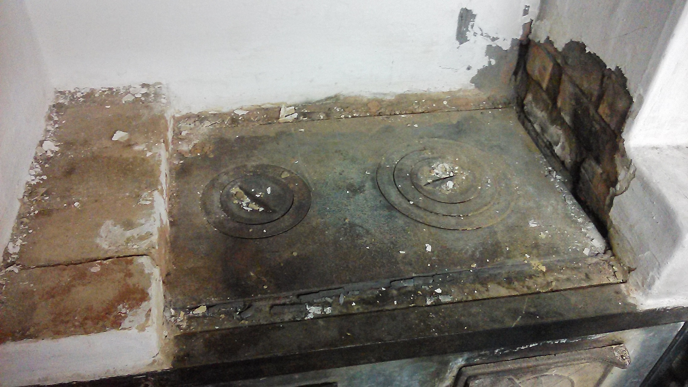

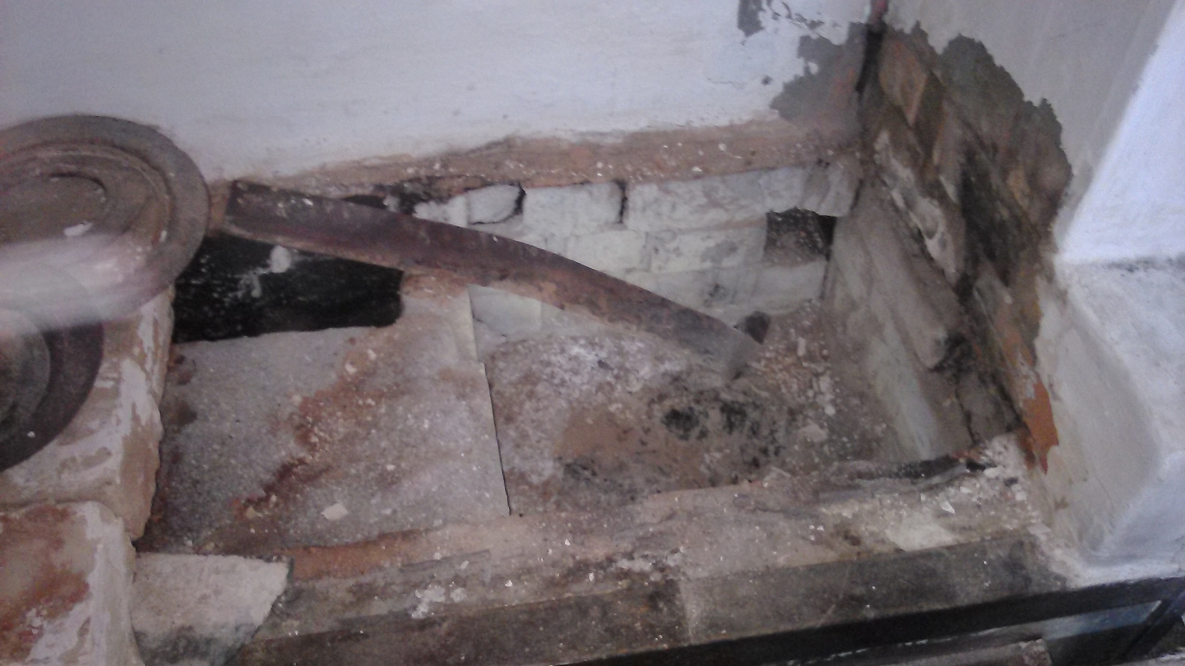

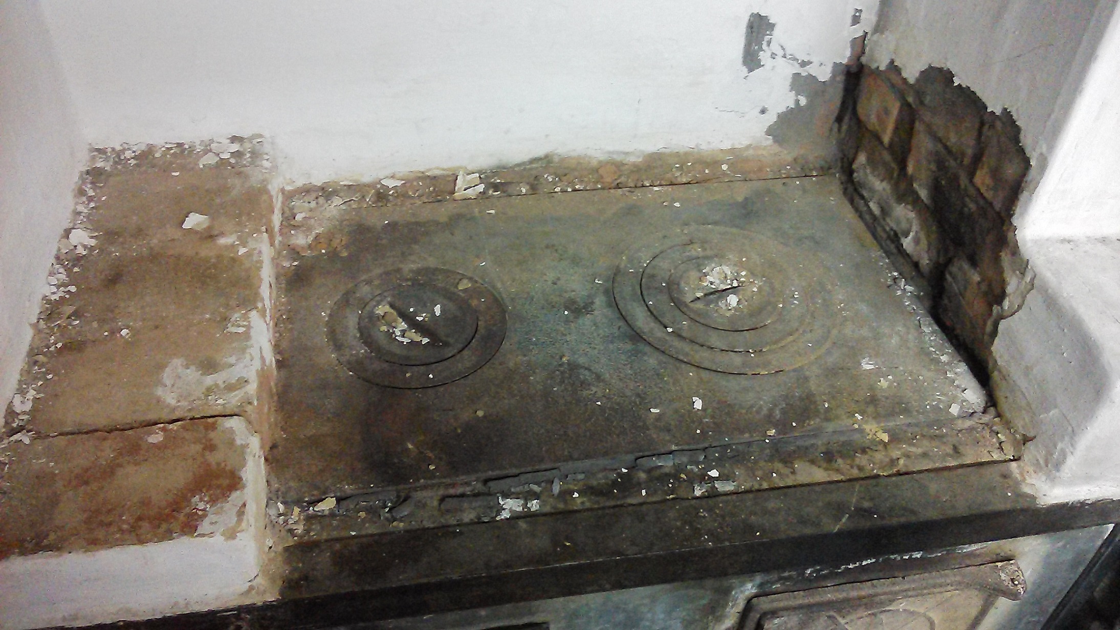

Всем доброго времени суток!
Что имеем:
Садовый дом и печку возрастом 30-35лет, перекладывалась один раз, еще в самом начале(вроде как дымила). Лет 8 назад лопнула ВП, заменили,новая чуть меньше чем была старая.сейчас опять пошла трешиной, перекосило + к этому бежала крыша и в доме было влажно, штукатурка начала сыпаться да и швы тоже. Сегодня снял варочную поверхность, кирпичи выступавшие из щита(под ВП) по откалывались, кирпич над дверкой почти выпал, кирпичи слева лежали на ВП и швы почти осыпались. Хочу переложить топку, сделать футеровку шамотом, убрать духовку и лист оцинковки спереди(за ненадобностью), скорее всего заменить на новые дверки. ВП хочу оставить т.к. выручала не раз при отключении света.
Есть мысль оставить только топку, сделать небольшой газоход к дымоходу вместо духовки, точно уберу полки и боковые стенки.
Нужен совет по устройству топки, стоит ли ее оставить на этом же месте или перенести/развернуть? Как правильно организовать опоры ВП? Ложить керпич как я понял лучше на глиняную смесь

до разбора, только отковырял отошедшую штукатурку
