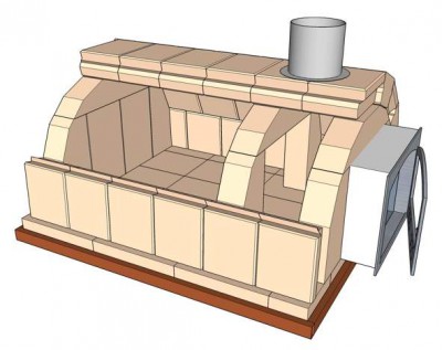

Уважаемые Печники!
Есть такая задача: На картинке - шамотное ядро одной из наших печей в разрезе. Необходимо обеспечить непрерывную индикацию температуры в рабочей камере, которая находится КАК МИНИМУМ в 400 миллиметрах от передней стенки печи. Самый длинный "Бытовой" термометр (HTT) имеет шток длиной 300мм. Не хватает ещё 100мм, а то и больше (зависит от отделки) Да и измерять бы желательно не вверху, а в 5-10 сантиметрах от пода, где обычно и располагают блюдо.
Естественно, в стационарных условиях это вообще не проблема. Засовываем куда надо термопары (и сколько надо) подключаем к измерителям и вперёд. А вот как быть, если заказчику не жить, не быть хочется видеть температуру в уличной печи. Прибор ведь питания требует и при отрицательных температурах либо сгорит на второй день, либо врать будет....Либо нужно его каждый раз волочь из тепла, быстренько втыкать в клеммник... Думали сделать "быстросъёмный вариант" на батарейках, но понимаем. что глупость это. Нужно что-то не электрическое и "с гибким шлангом", чтобы завести датчик в полость не через фронт, а через боковую стенку и в слое утеплителя под отделкой внешнего корпуса вывести индикацию на фасад. Что посоветуете?

Есть термометры со штоком длиной 500мм. польские. Этим летом ставил -так же для замеров у пода печи

А у них чувствительный элемент на какой длине от кончика заканчивается?
Да и через загнётки понизу палку тянуть как-то не хочется. Мешаться будет... Термометр опять же снизу - некрасиво. Хочется сбоку в нижней части через стенку проткнуться прямо в камеру а индикатор расположить сверху-справа. Интересно, а гнуть эти штоки можно? Там тяга внутри или что?

Не разбирал -не знаю что там внутри.Как то заказчик сам где то покупал термометр для хлебопекарной печи с гибким датчиком и без батареек. Измерения темп. до 500гр. По гугли -что нибудь вылезет.
СообщениеДобавлено: Пт 30 Сентябрь 2016, 17:56 Ответить с цитатойВернуться к началу
У КИПиА-вцев есть разные варианты замера температур без штоков всяких.На один экран можно вывести показания с нескольких датчиков.

Только вариант калибровки ...
Устанавливаем шток термометра в футеровку и тестируем. Измерения контрольным прибором. После чего подворачиваем на штоке регулировочный винт.

Так это понятно! Электронный измеритель ставить не хотим! С питаловом проблемы и с морозами.
Правильно Вас понял? Предлагаете косвенно измерять, через пересчёт показаний? По сути - переградуировать прибор...
Там ведь винт этот не коэффициент вводит, а "условный ноль" , начало координат выставляет... А дальше-просто линейная шкала..

Правильно.

Надо будет попробовать... чувствую, работать будет примерно так: затопили печь...полчаса топим..."стрелка на нуле". Потом бах, качнулась.... ура! ПЕЧЬ МОЖНО. И ещё, смотрите! Прогревается камень от огня (изнутри) к периферии. А остывает как? Равномерно? Без разницы в какой части по толщине камня отверстие сверлить?

у нас продаются длиной более 500мм и гибкие...
по виду экранированный кабель, легко гнется пальцами и сохраняет форму, на конце латунный датчик 30мм, принцип - в нутри газ
удобно именно как выносной, за ненадобностью сворачивал и колечком...
чудо китайское, должно быть везде...
