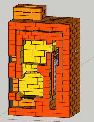

Доброе время суток!
Новичок, не профессионал. Привык делать все сам.
Достался мне по наследству дом, в котором сейчас проживаем. Делаем ремонт, часть дома перестраиваем.
Печь сейчас "стоит" обычная варочная с регистром в топке. Футеровки нет. Размеры вместе со щитком 4,5х5 кирпичей.
Отопление дома организовано водяное, циркуляция принудительная. Греется вода в газовом котле, параллельно через регистр в печи+электрокотел, которым после установки газа не пользуемся. Печь топим в удовольствие (газ отключаем). Емкость системы порядка 150л. Топим только дровами.
Планирую ее разобрать и поставить печь с габаритами чуть меньше: 4х4,5 кирпича. Печь с хлебной камерой по черному и котлом. Срок реализации-два лета (2016-2017 с учетом строительства крыши).
Проект печи нарисовал в скетче, с программой разбирался сам с помощью форума (спасибо всем участникам ветки про программу).
Прошу Гуру печных дел дать свои замечания/предложения/пожелания.
Печное литье (Рубцовское) уже заказал. Придет-фото выложу.
По мере реализации проекта торжественно обещаю выкладывать фото.

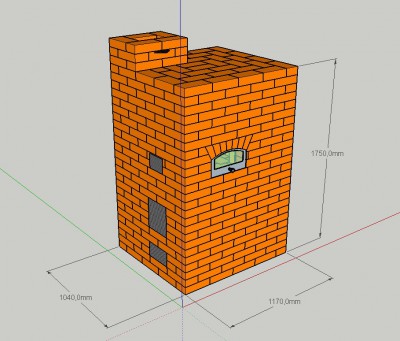

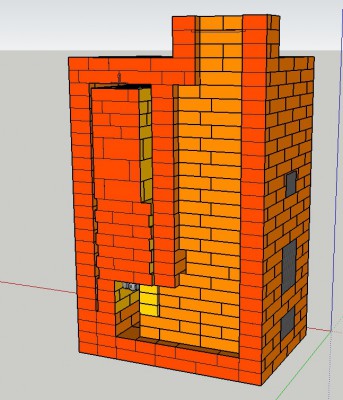

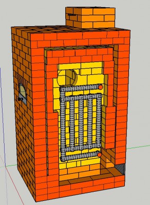

Разобрался с разрезами)
Выкладываю общий вид и разрезы. Украшательством в программе не занимался.
Хотел сделать верхний колпак (лимит по высоте 2,5м.), но хочется прочищать трубу с крыши и до самого низа. А мудрить с задвижками не хочу.
Кроме этого, есть сомнения, что с регистром нужен колпак.
Общий вид
 Размер файла:  199.17 КБ
 Просмотров:  956 раз(а)
Разрез по щитку (трубе)
 Размер файла:  153.91 КБ
 Просмотров:  803 раз(а)
Разрез по опускному каналу с регистром
 Размер файла:  173.1 КБ
 Просмотров:  900 раз(а)
СообщениеДобавлено: Пн 15 Февраль 2016, 11:41 Ответить с цитатойВернуться к началу
Геннадий1978 писал(а):
...Прошу Гуру печных дел дать свои замечания/предложения/пожелания.
Лучше ВСЁ переделать!

СообщениеДобавлено: Вт 4 Октябрь 2016, 08:22 Ответить с цитатойВернуться к началу
Переделал...
