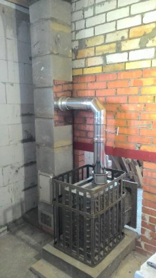

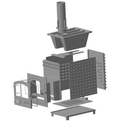

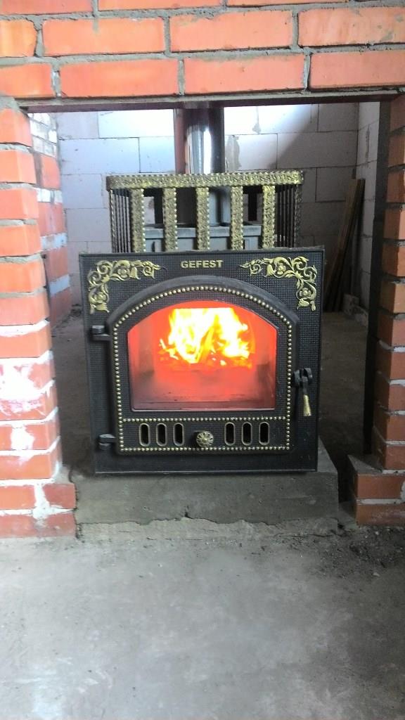

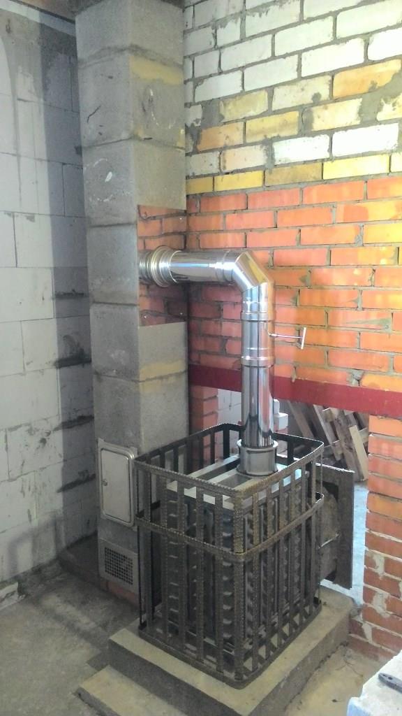

Добрый вечер а и кому день. Установил банную печь Гефест ПБ-03 Панорама с подключением к дымоходу Шидель. Фото прилагаю. Длина дымохода от подключения печи 4 метра над коньком 70 см. Первый запуск. Тяга хорошая. При закрытой двери слышится гул тяги. Но вот конфуз....... По инструкции (Для получения устойчивой сильной тяги после растапливания печи
требуется некоторое время. Поэтому при открытии дверцы только что
растопленной печи, работающей в режиме набора температуры, возможен
незначительный выход дыма в помещение.
При загрузке очередной партии дров следует полностью закрыть
зольник и лишь после этого плавно открыть дверцу топливника.
Задвижку (поз.15 рис.1) в печи рекомендуется оставлять всегда
закрытой. Открывать ее стоит только при минимальной тяге в дымоходе.
Если в процессе эксплуатации печи тяга ухудшилась, необходимо произвести
механическую прочистку дымовой трубы.) это из инструкции к печи. На само деле . Всё так да не так. Прогрел печь....прогрелся дымоход...дрова сухие....закладка к дальной стенке. Итог при дополнительной закладке дров закрываю заслонки зольника и плавно открываю топочную дверь по чуть чуть и где то на половине начинает выкидывать дымок через топочную дверцу. При закрытой дверце повторюсь тяга хорошая дрова в миг прогорают но вот дымок у стекла клубится я так подозреваю что что то в этой печи недоработано кто сталкивался с этой проблемкой и как её можно решить. Да такие печи я уже устанавливал но дверцы были меньше а это новая линия у них со старыми такого чуда не было.

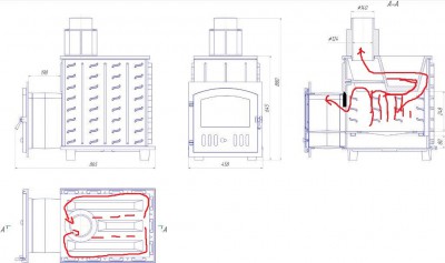

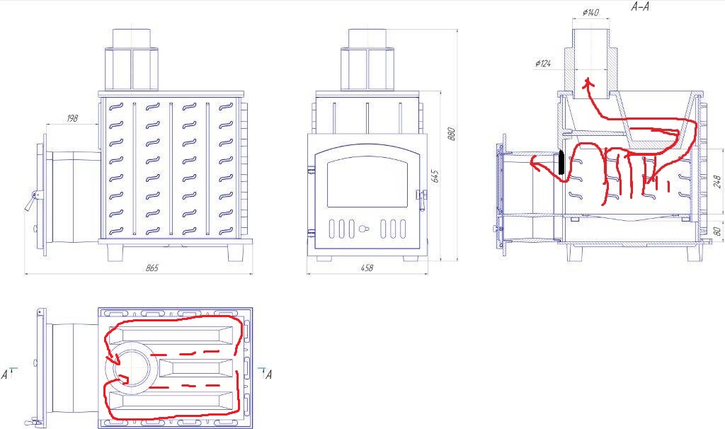

А Вы попробуйте найти вертикальное фронтальное сечение по плоскости Sad и выложить его здесь Very Happy
Нашли Razz, а теперь "прикиньте" высоту корыта - перекрытия топливника по отношению к высоте ДТ...

Вот все что есть .

да все как обычно нету 1)места для высоты сгорания 2) прямого хода таки нет ( дым в отбойник и вниз ныряет ) 3) подпор воздуха как у камина портал к сечению трубы дверка большая 4) угол под 90 тормозит в горизонте патрубка . Прогреваете трубу закладывайте сразу закладку лишний раз не открывайте это косяк у всех почти металюг с огромными дверками.
Сообщения: 6828
СообщениеДобавлено: Сб 8 Октябрь 2016, 07:25 Ответить с цитатойВернуться к началу
И ещё главный косяк -поддувальная дверка совмещена с топочной. Очень большое "забрало" для воздуха при открытии дверок. И этот "Гефест" слизал часть проекта у Несова С.И. - ума у производителей не хватило доработать.

В других моделях дверцы меньше и такой проблемы небыло. Значит делать закладки по больше что бы лишний раз не открывать дверцу.

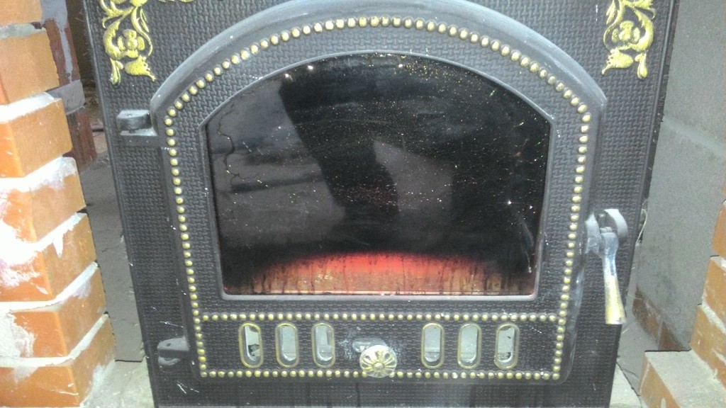

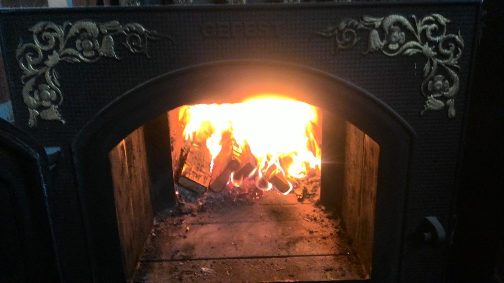

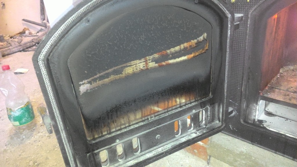

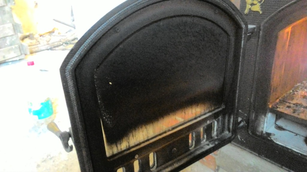

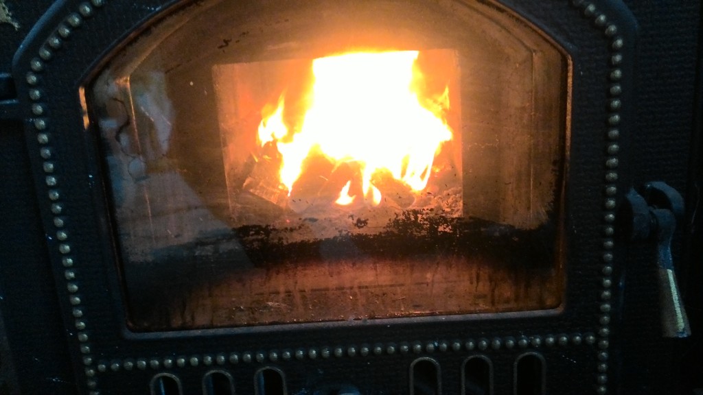

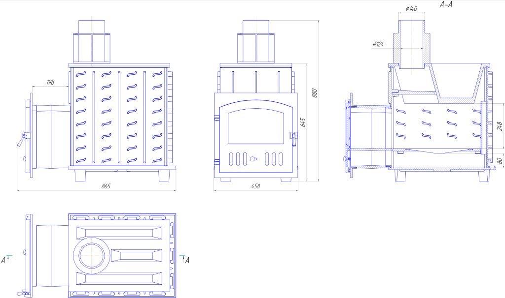

Добрый день. Опять Гефест опять дымит...... Что не делаешь как не пытайся открывать дверцу дымит и все. Сегодня приехал к заказчику.. И что увидел меня впечатлило. На стекле дверцы копоть как мох. В конденсат сборнике дымохода сажа как желе. Сделал заслонку для отсечения колосников при открывании топочной дверцы не помогло. Как выбрасывал так и выбрасывает. Звоню в Москву в Технолит меня заверяют что 3,5 метра трубы для этой печи мало ? Ладно. Беру два метра трубы залез на крышу надставил и думаю ща попрет но увы как было так и осталось. Опять звоню что фыг вам ничего. Я вот что думаю в топке установлен так называемый пламягаситель . Дымовые газы сначала ударяются о пламягаситель а затем вдоль задней стенки по маленьким каналам уходят в трубу. Так что я думаю там проходы по бокам печи только и они где то размерами 3 см в ширину и около 6-8 см в высоту и таких каналов два. Что по центру так они вообще не значительные щели просто. Если убрать пламягаситель и открыть доступ дыму к трубе то уберем торможение но наверное уменьшится кпд печи или я не прав.

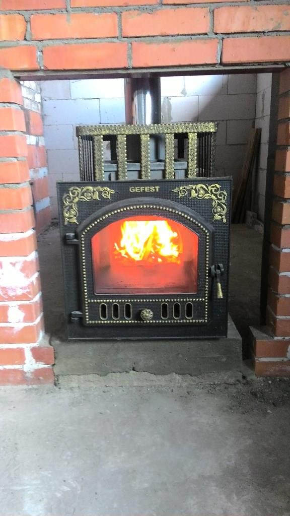

Фото. Трубу удлинил с 3,5 м до 5,5 м. и как писал нет результата.

СообщениеДобавлено: Пт 21 Октябрь 2016, 22:16 Ответить с цитатойВернуться к началу
про это и писал выше конечно его лучше убрать но может печура после пару протопок развалиться

Отослал всю инфу к продовцу пусть тоже подумают. Если ничего не надумают наверное будем возврощать чудо изобретение.
СообщениеДобавлено: Пт 21 Октябрь 2016, 22:24 Ответить с цитатойВернуться к началу
пробую бай пас прямого хода сделать в потолке топки просверлить пару дырок сверлом 10 мм !!! угол то под 90 убрал надеюсь а то пошлют на ....

С этим проблема.......Заказчик на отрез не хочит менять трубу с отводом 90 на два отвода 45. У его знакомых стоят так подключины метал. Печи. Говорит у них же все работает почему у нас дымит...........

Да там и свелить негде два ребра в виде рогатульки. Я вот думаю может сточить по бокам их и сделать по меньше .
СообщениеДобавлено: Пт 21 Октябрь 2016, 22:39 Ответить с цитатойВернуться к началу
Думаю тут сложность больше с новым подключением или с выпилом в Шиделе. А так прям точно такие же печи и также подключены ??7 не верю наверно там другая схема дыма и дверки меньше. Mad

Пламягаситель в центре рогатулька.

Да конечно и печи другие и двери меньше сто пудов.
СообщениеДобавлено: Пт 21 Октябрь 2016, 22:44 Ответить с цитатойВернуться к началу
жесть !!! конструкторы были пьяны когда придумаывали эту печь Razz

До этого момента такие ставил и все довольны а эта жесть. Наверное пора говорить им досвидание.
СообщениеДобавлено: Пт 21 Октябрь 2016, 22:57 Ответить с цитатойВернуться к началу
Владимр писал(а):
...может сточить по бокам их и сделать по меньше .
Это должно помочь...
