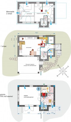

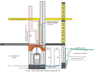

Уважаемые форумчане, есть несколько вопросов, которые не смог для себя прояснить, не смог найти, поэтому спрашиваю:
Цокольный этаж: банная железная печь
1 этаж: Печь ОВ колпаковая
1) транзитный дымоход должен входить в какую часть верхней печи? что б не задымлять верхний этаж
что б была возможность топить 2 печи одновременно
что б было удобно вычищать золу
Я предполагаю транзитный дымоход не должен заходить в 1 колпак, а идти во 2 колпак. Или я не прав?
2) Печь банная в цоколе, для безопасности нужны дополнительные каналы для подвода свежего воздуха, которые будут заводить воздух "на дно" цоколя?
3) Можно ли топить одновременно 2 печи?
4) Изменится ли тяга при топке 2 печей одновременно?
5) Можно ли на колпаковую печь Кузнецова, в качестве радиатора для 2 этажа сложитьить не 3 колпак, а обычный теплоотдающий змеевик? или будет появляться конденсат? или вопрос должен звучать так: Как лучше всего обогреть 2 этаж? шведку не хочу, начитался про колпаки)

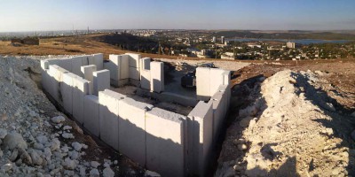

фото в натуре
Фундамент ленточный, не связан с печным.
Но скала у нас такая, что эксковатор последний слой снимал гидромолотом. Затем для того, что б выровнять горизонт мы взяли отбойный молоток и вдвоем смогли углубиться на 15-20 см на площади в 4-5 м.кв. Короче говоря фундамент заливали на скалу-фундамент.
Вот собственно и вопрос по фундаменту: Если грунтовых вод не предвидется, если непучистый грунт, если у нас Юг и о промерзании речи не идет...
Какие основные причины отделього фундамента для печи?

1 транзитный канал идет от топки печки 1го этажа до щитка 2го этажа.
2 наверное стоит воздух к печке подвести
3 зависит от того - хватит ли размера трубы. Если трубы у печек разные - не зависит никак.
4 если труба одна - прогрев трубы увеличивает тягу...
5 ответил в 1 пункте. Шведки бывают колпаковые.
по фундаменту - если плита выдержит - то печку ставить на плиту.
Отдельно фундаменты делаем, чтобы не опирать печку на балки фундмента, которые при пучении поднимаются.

Прекрасные фотки! По существу: так подключать печки нельзя:
" В двухэтажных зданиях допускается предусматривать двухъярусные печи с
обособленными топливниками и дымовыми каналами для каждого этажа..."
см Свод правил СП 7.13130.2013
"Отопление, вентиляция и кондиционирование
Требования пожарной безопасности"
(утв. приказом МЧС РФ от 21 февраля 2013 г. N 116)

и по фундаменту отдельная тема:
Всем заранее спасибо за проявленный интерес и ответы-советы.
Лёд при расширении рвёт плиту 50 см, лично видел,
Печь при нагреве, ведёт себя аналогично.
Расширившись ( банная в подвале,)порвала плиту первого этажа,(опертую джумшутами,на её )и заодно трубы тёплого пола, ремонту миллионов на тсать,джумшуты там помоему пожизненно теперь работают, лично видел.
На ненагреваемую часть уличного комплекса(например столешницы угол, опереть что-нибудь можно).

Ну вот поэтому вопрос, т.к. на бумаге одно, а на этом форуме видел мнения о отоплении 2 этажа, пишут: вместо дополнительного змеевика на 2 этаже, лучше выложить 2 печь одну над одной.
Может я неправльно понял, но о отдельном дымоходе речи не было.
И опять же есть ньюанс: Если дымоход с цоколя заводить во 2 колпак, то ничего страшного не наблюдается и при этом естественно между 1 этажем и цоколем задвижку (что б не подсасывало воздух)

во-первых всем спасибо за ответы и подсказки.
но никак не могу решить и понять стоит ли опираться на подпечник плитой. Владимир - Крестьянин, обратите внимание, что в цоколе именно подпечник, а не печь. и нагрев подпечника не будет критичен, соответственно и расширяться не будет как печь.
Но мы можем и отдельную часть оставить. Не знаю что лучше.

Во дела,как то упустил я Ваш вопрос,не ответил,не знаю актуально теперь или нет, но отвечу..может кому пригодится
Как я понял, на ранее уже сделанный фундамент печи(причём на скале),Вы хотите опереть плиту цоколя.
Ключевое слово на СКАЛЕ,всего 1-2%,таких местностей из всех строящихся домов,так что Вам очень повезло
На скале и в тёплой зоне подвала опереть на фундамент печи, плиту можно,так как пучения у Вас не предвидится. Но.....
Если конечно, Вы сами не перемудрили:,знаю случай когда следование пункту правил,без включения головы привело к проблеме,а именно:в очень жесткой глине,люди только отбойником, топором и киркой,смогли вырубить котлован,под цоколь,более полтора метров потом засыпали щебня песка,утрамбовали и залили цоколь на ленте,
То есть фактически вырыли ванну куда благополучно пошла вода от таяния снега весной днём,во время оттепели, и летом после сильных дождей, так как не сделали серьезной гидроизоляции.результат неиспользуемый сырой цоколь,выкинутые деньги.
Нужно понять две вещи:фундамент не держит дом или печь,он передаёт нагрузку,на низлежащий под ним грунт
И то что,любой грунт кроме скалы и даже вышеописанная каменная глина могут быть пучинистыми, при определенных условиях(мороз и вода)
И исключить пучение можно,избавившись либо от воды,либо от мороза или и от того и другого вместе
В их случае достаточно было снять плодородный слой, подсыпать подушку из щебня и песка выше общего уровня земли вокруг дома, ну для перестраховки пустить по периметру дренаж, от дождей и весенней талой верховодки, и залить плиту,
А не делать дорогостоящие земляные работы...
