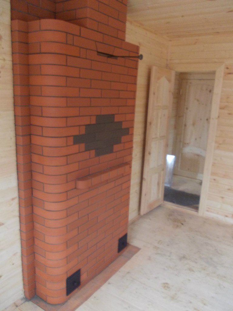

Поздравляю! Планировка верная под печное отопление! Razz
Для первого этажа периметр камино-печи д.б. 6х6 к-чей.
Мы в подобную ставили вот эту: http://forum.stovemaster.ru/download.php?id=32642
На второй этаж продлите трубу, расширенную до щитка отопительного, как на фотографиях.
План 2-го этажа глянуть н.б... Confused

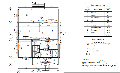

Андрей, добрый день! Прошло пару лет, дом поставил, но планировка от первоначальной, которую мы обсуждали изменилась сильно...
Посоветуйте, пожалуйста вариант каминопечи по сути на 2 комнаты: гостиную и маленькую спальню... На кухне решил поставить какую-нибудь чугунную варочную, чтобы по приезду быстро нагревалась и отдавала тепло...
Нравится вариант как на фото или аналогичная, только без ХК...
Посмотрите, пожалуйста...
Заранее спасибо

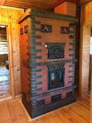

вот фото понравившегося варианта..

...в подобную планировку уже ставили... и не единожды...

Добрый день! Андрей, а нет ли у Вас подобной той как на фото?
Мне кажется, что Ваша будет мне большой. Маленькая комната всего 9 м2 и я думал, что туда на 900 Вт, то есть около 2 кв.м печи, т.е. 4-5 кирпичей в ширину и 2 м в высоту...
А вот гостиная большая. И не изолирована от других помещений.
Поэтому я и хотел максимально выдвинуть камино-печь в гостиную, чтобы все три стены отдавали в нее..
А для быстрого тепла в кухне - какая-нибудь чугунная с варочной поверхностью будет.
Ну это мое дилетантское мнение.
Подскажите, пож-та, правильны ли мои задумки? Где можно найти похожий вариант?

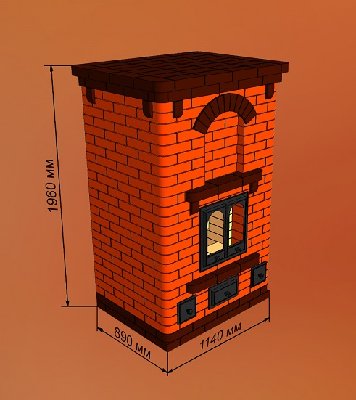

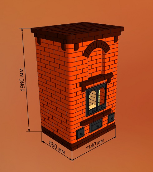

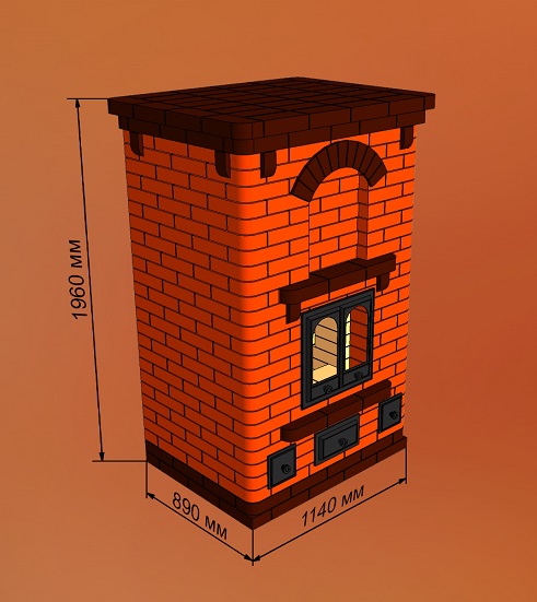

Razz Вам обычная каминопечь отапительная подойдет с большой стеклянной дверкой на два помещения в нее и буржуйку можно воткнуть размер по фасаду 15 см (4.5) кирпича можно и меньше сделать 103 см (4 кирпича) по фасаду .

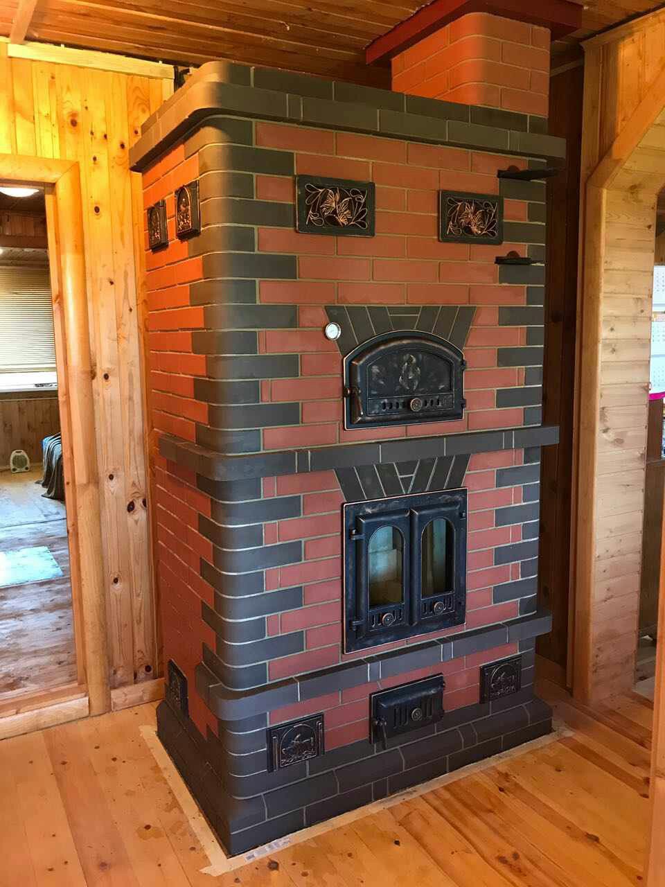

СообщениеДобавлено: Пн 18 Май 2020, 21:56 Ответить с цитатойВернуться к началу
Добрый вечер! Мастера, подскажите, пожалуйста. Все пытаюсь определить для себя и подобрать из рабочих проект камино-печи Вот, приобрел по случаю дверцу размером закладки 550х410 (632х495). Какой оптимальной ширины по фасаду должна быть печь под эту дверцу? Можно ли ее встроить в печь 5х4 кирпича.
Согласен, вопрос дебильный, наверное. Но уж очень жене хотелось широкую стеклянную топку - теперь от нее и плюшу...
Может быть ткнете в какой- нибудь вариант - вообще будет отлично.
Спасибо
СообщениеДобавлено: Пн 18 Май 2020, 23:28 Ответить с цитатойВернуться к началу
Что за производитель СВТ финская двухстворчитая дверка? Минимально по фасаду 4 кирпича можно воткнуть но зависит больше от внутрянки печи что внутри какие каналы и размер топливника. Оптимал 4.5 по фасаду ставить .

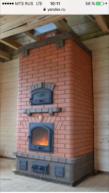

СообщениеДобавлено: Вт 19 Май 2020, 21:34 Ответить с цитатойВернуться к началу

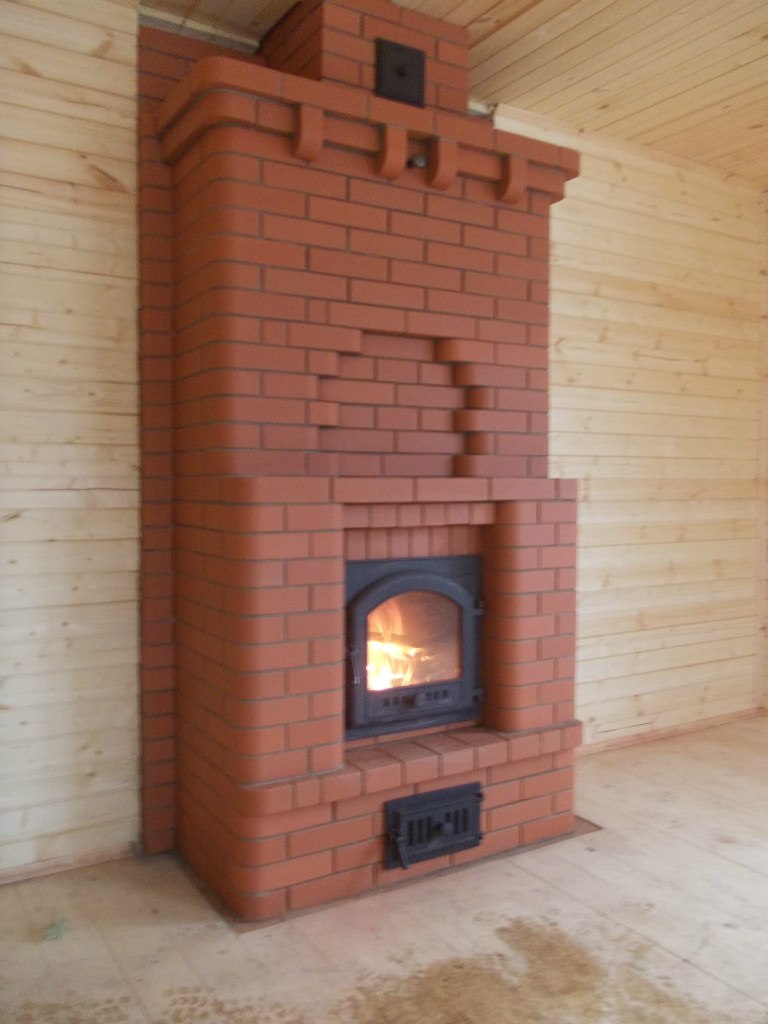

По мне так размер печи 5*3 кирпича.Топливник ширина 500 мм
 Размер файла:  142.31 КБ

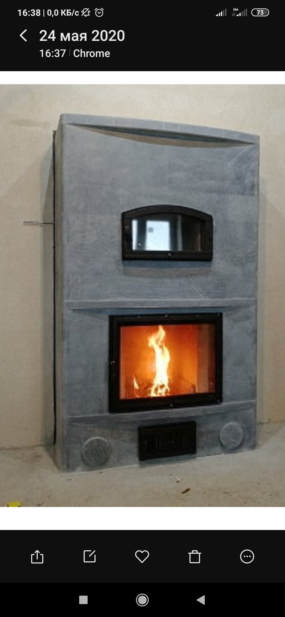

Можно еще один вопрос от дилетанта- я, изучая фото различных каминопечей часто вижу, что на них топливники уже самих стеклянных дверок и торцы шамотного кирпича видны снаружи... где-то они порезаны, где-то закруглены. Вопрос такой, топливник имеет какие-то стандартные размеры и нельзя варьировать его шириной?
Спасибо заранее...
P.s. У меня, где я строюсь есть печник, но он очень молчалив. Поэтому, хочется понимать, что получится самому и заранее.
vladimir-krestyanin
Сообщения: 796
Регион: санкт-петербург
СообщениеДобавлено: Вс 24 Май 2020, 16:52 Ответить с цитатойВернуться к началу

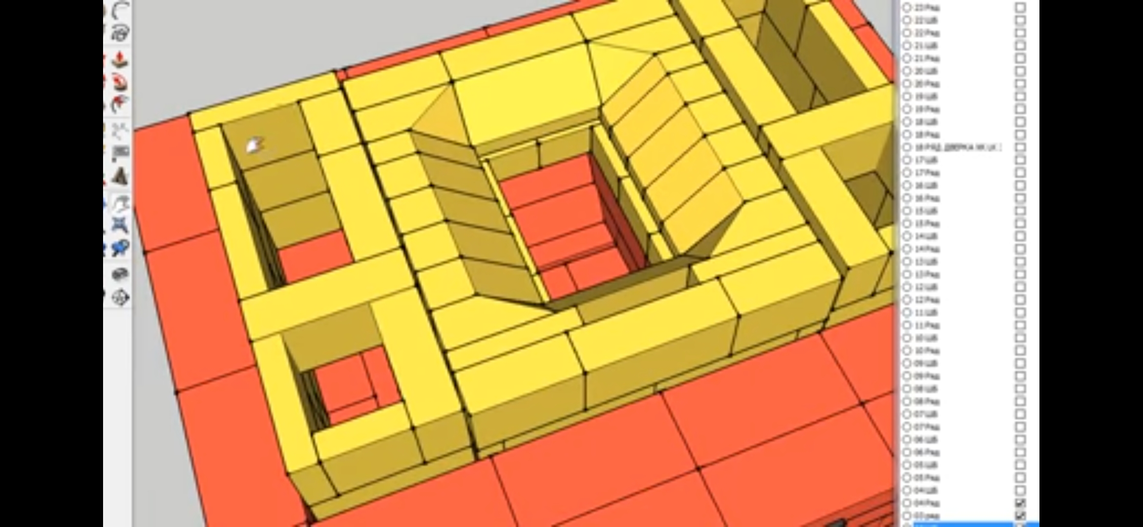

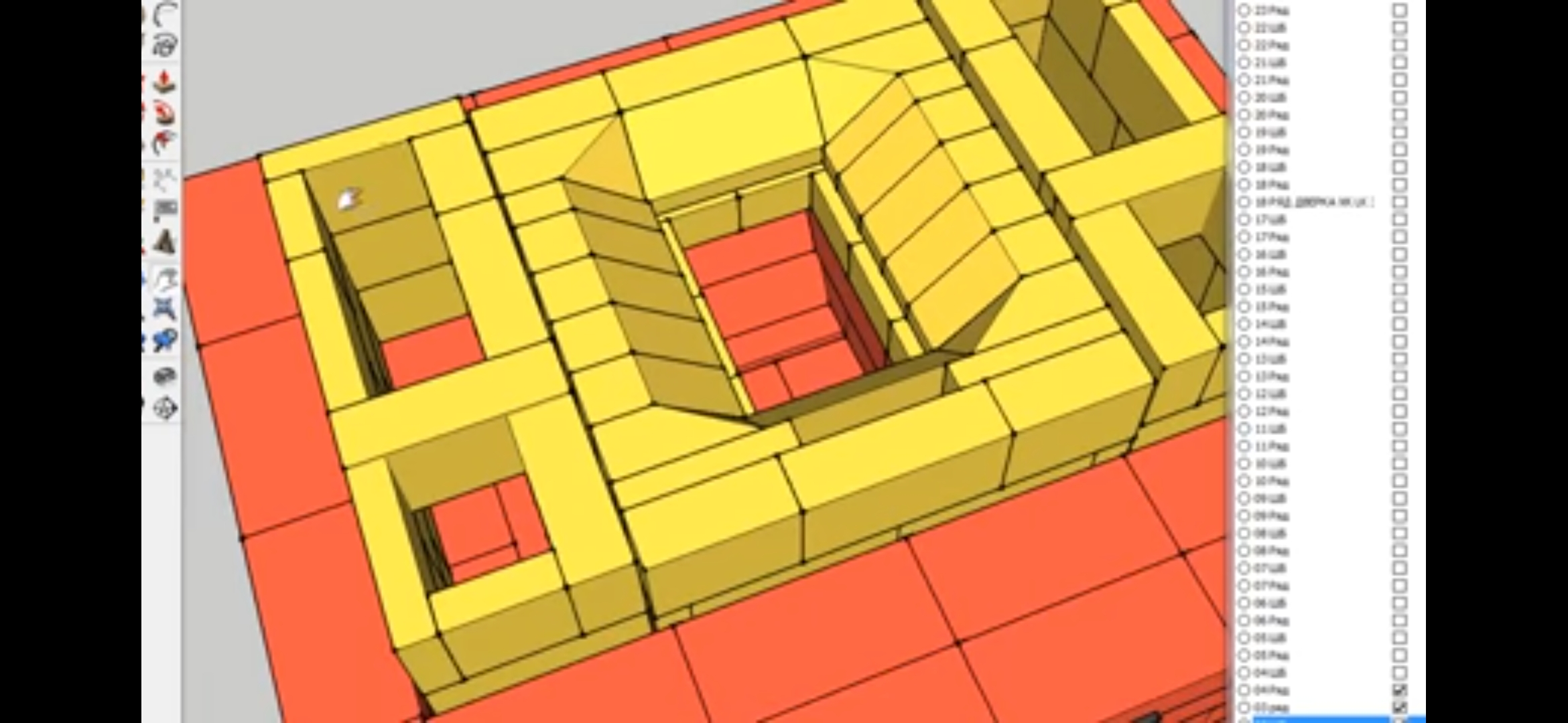

Топливники,при широких дверках, потому и заужают,потому что слушают своих жён.при покупке дверок.
Жена хочет( каминную,отличную от печной конструкции, дверку )воткнуть в кирпичную печь,с каналами симметричными проходящими по бокам топки.
Вот и считайте какой ширины надо делать печь,чтоб не заужать топливник:
напишите это на листке А4 или нарисуйте еще.лучше.
12см кирпичь облицовочный
4,5или 6см футеровка дымового канала.
Далее12 см дымовой канал(р-р прочистной дверки)
Еще возможна,при некотором конструктиве симметричная футеровка дымового канала 6 или4,5 см.
6или12см кирпич топки(на ребро или на плашку)
Далее55см это посадочный размер вашей дверки
Опять 6 или 12см кирпич другой стенки топки.
Опять футеровка.дк.
Второй дымовой канал
Футеровка дк
Облицовочный кирпич.
Итого:
12+6+12+6+12+55+12+6+12+6+12=151см
Это если делать по самым крайним, широким размерам, футеруя кирпичем на ребро.дымовые каналы.и топку на плашку.наиболее надежно.и с вашим посадочным размером дверки и без торчащих внутри стекла кирпичей.
И это еще швы лень считать,вертикальные.
А вот далее, начинаются танцы с бубнами у печника.
Заужают топку,чтоб перекрыть ее сподручней было.стенки топки делают на ребро.заужают дымовые каналы,делают самодельную футеровку,еще тоньше чем покупная.
Вообщем полнейший эксклюзив,чтоб все эти заужения сростить с внешней облицовкой печи и стандартным облицовочным кирпичем.

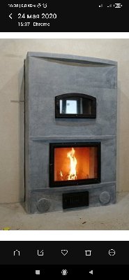

А откуда ноги растут,а от финских печей,из талькомагнезита,где камень напилить можно без швов,в любой размер дверки.
Вот фото,дверка вообще 60 см шириной посадочный рр,а печь 102 см.всего..
печи,камины,барбекю,проекты.
8 931 303 07 37
 Размер файла:  555.62 КБ
 Просмотров:  322 раз(а)
vladimir-krestyanin
Сообщения: 796
СообщениеДобавлено: Вс 24 Май 2020, 16:57 Ответить с цитатойВернуться к началу
151см,я конечно утрирую,но конструктив именно такой.
