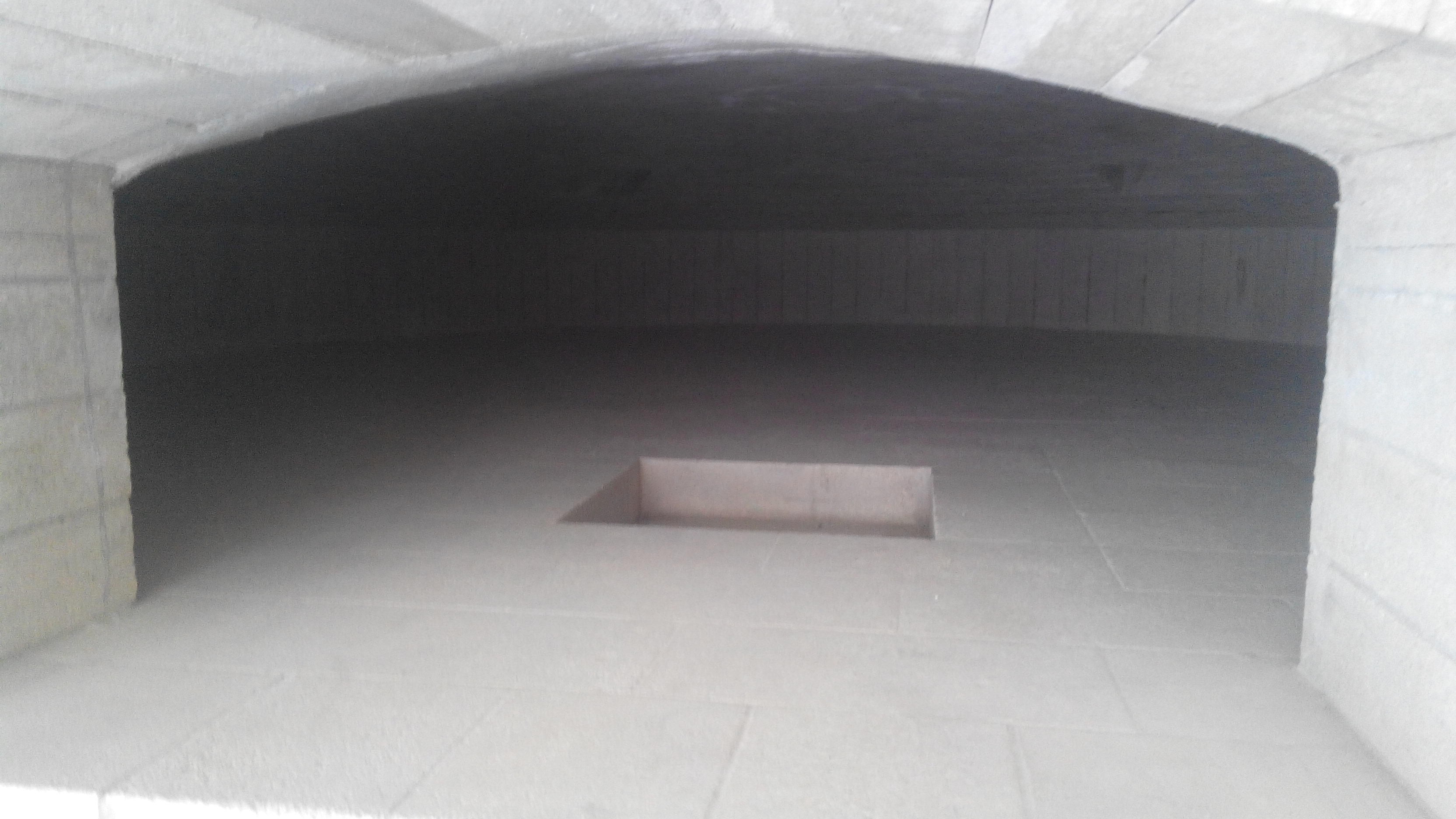

СообщениеДобавлено: Вт 1 Ноябрь 2016, 00:49 Ответить с цитатойВернуться к началу

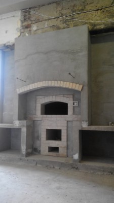

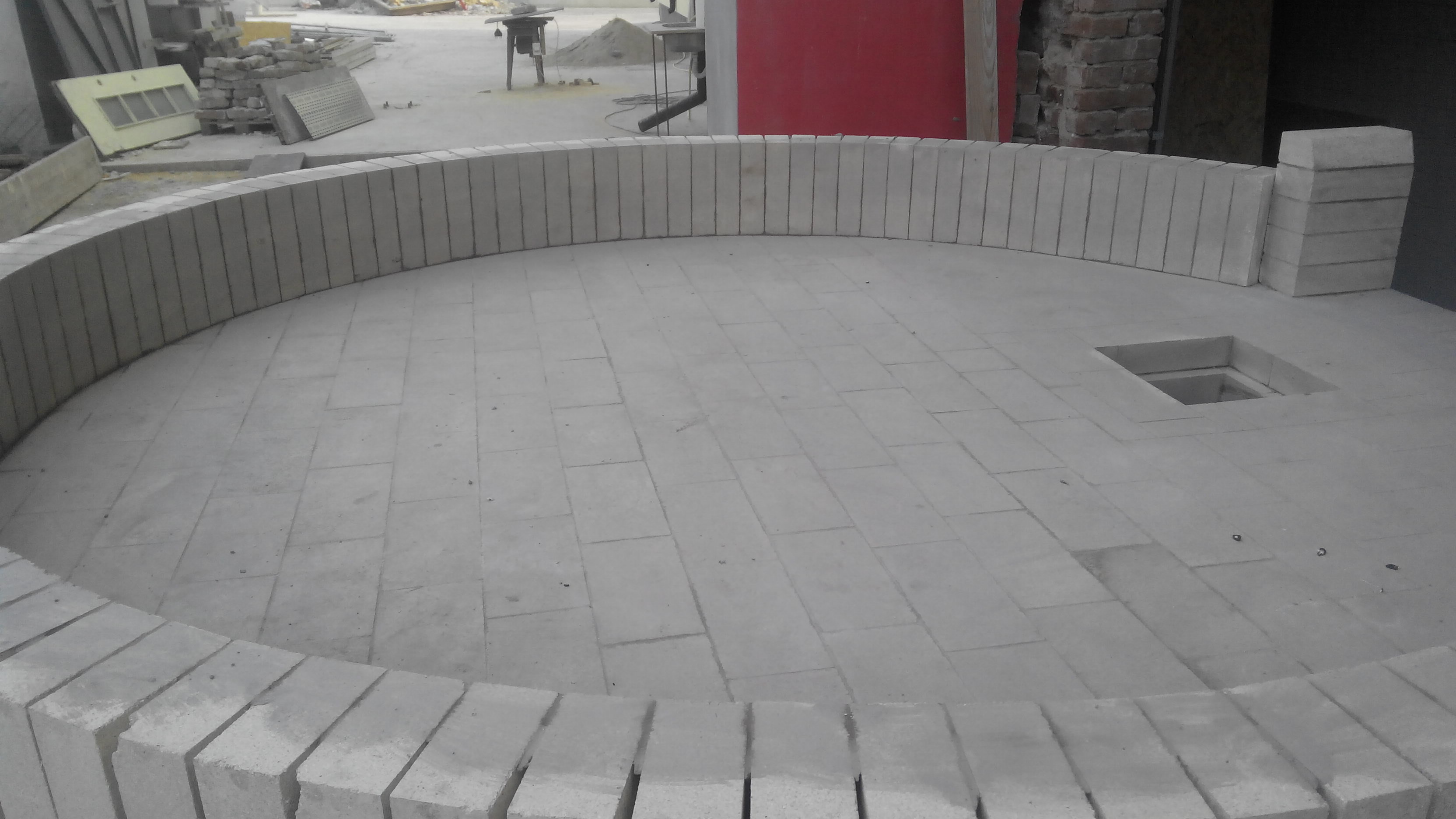

внутренний диаметр камеры для выпечки 240 см.

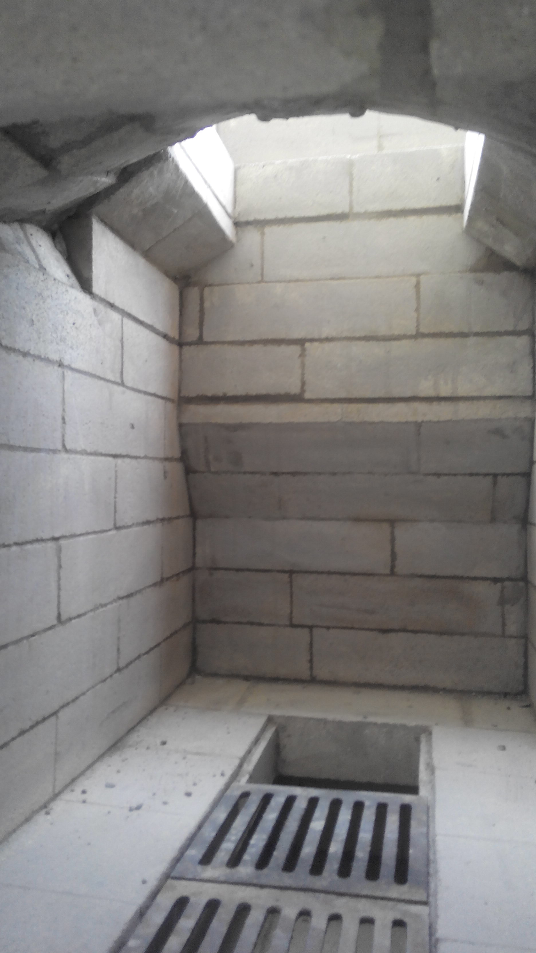

Владимир Блажев
Зарегистрирован: Сб 1 Январь 2011, 00:04
Сообщения: 160
Регион: България

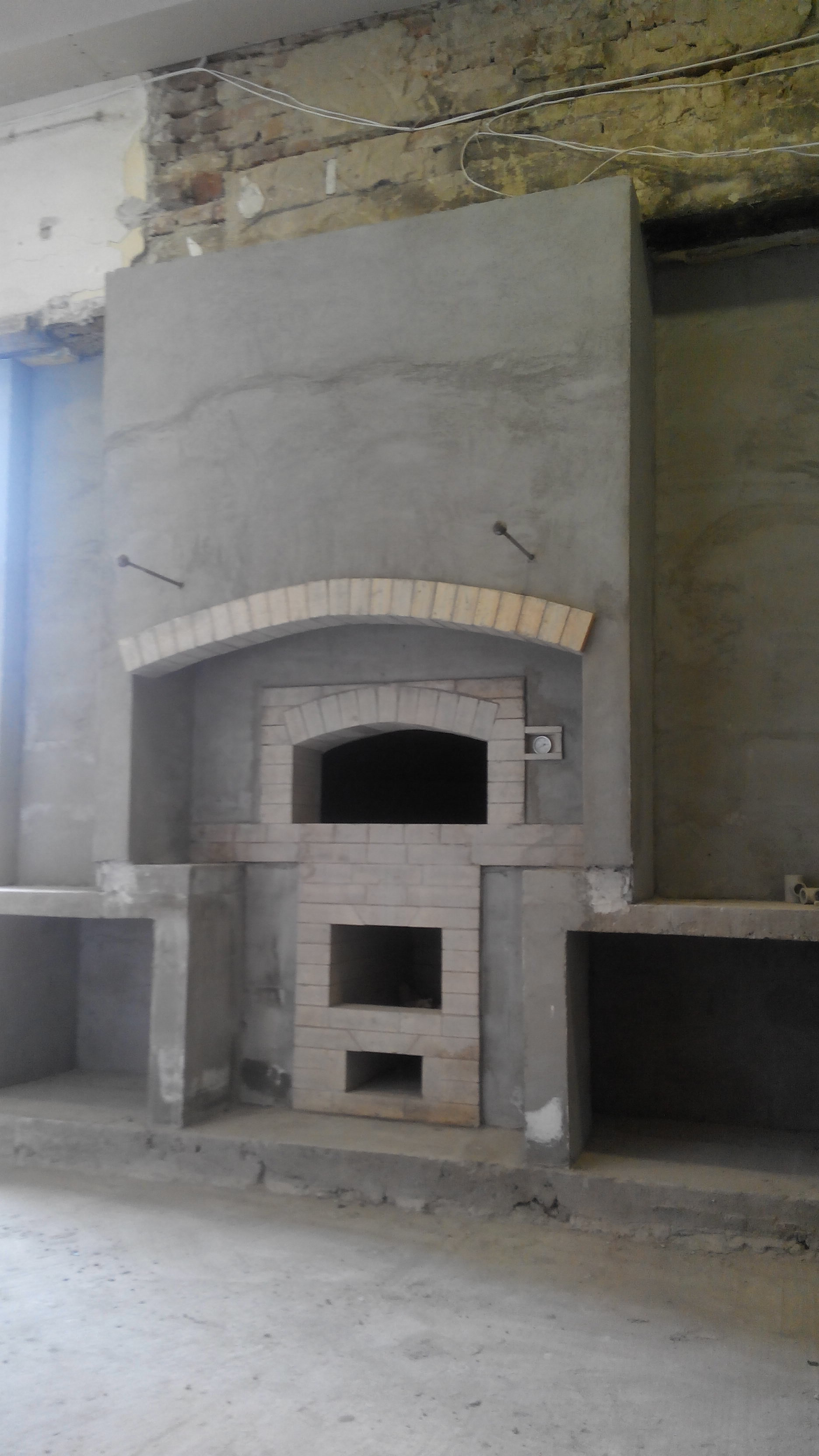

СообщениеДобавлено: Вт 1 Ноябрь 2016, 00:56 Ответить с цитатойВернуться к началу
горение происходит в отдельной камере,
 Размер файла:  512 КБ
 Просмотров:  732 раз(а)
Владимир Блажев
Сообщения: 160
Регион: България
СообщениеДобавлено: Вт 1 Ноябрь 2016, 01:00 Ответить с цитатойВернуться к началу
стены толщиной 25 см.
 Размер файла:  527.13 КБ
 Просмотров:  740 раз(а)
Владимир Блажев
Сообщения: 160
Регион: България
СообщениеДобавлено: Вт 1 Ноябрь 2016, 01:03 Ответить с цитатойВернуться к началу
камера сгорания
 Размер файла:  513.75 КБ
 Просмотров:  672 раз(а)

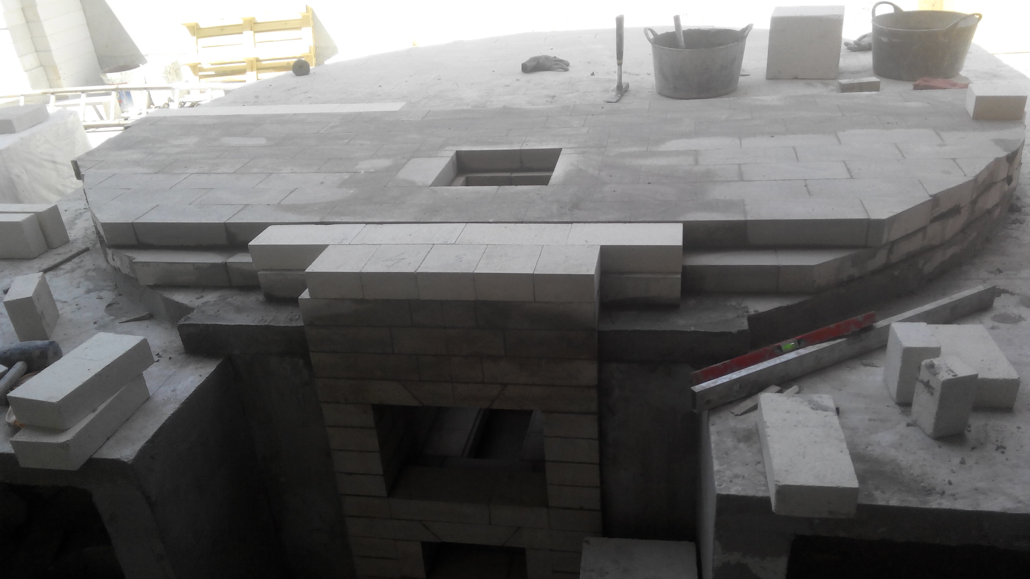

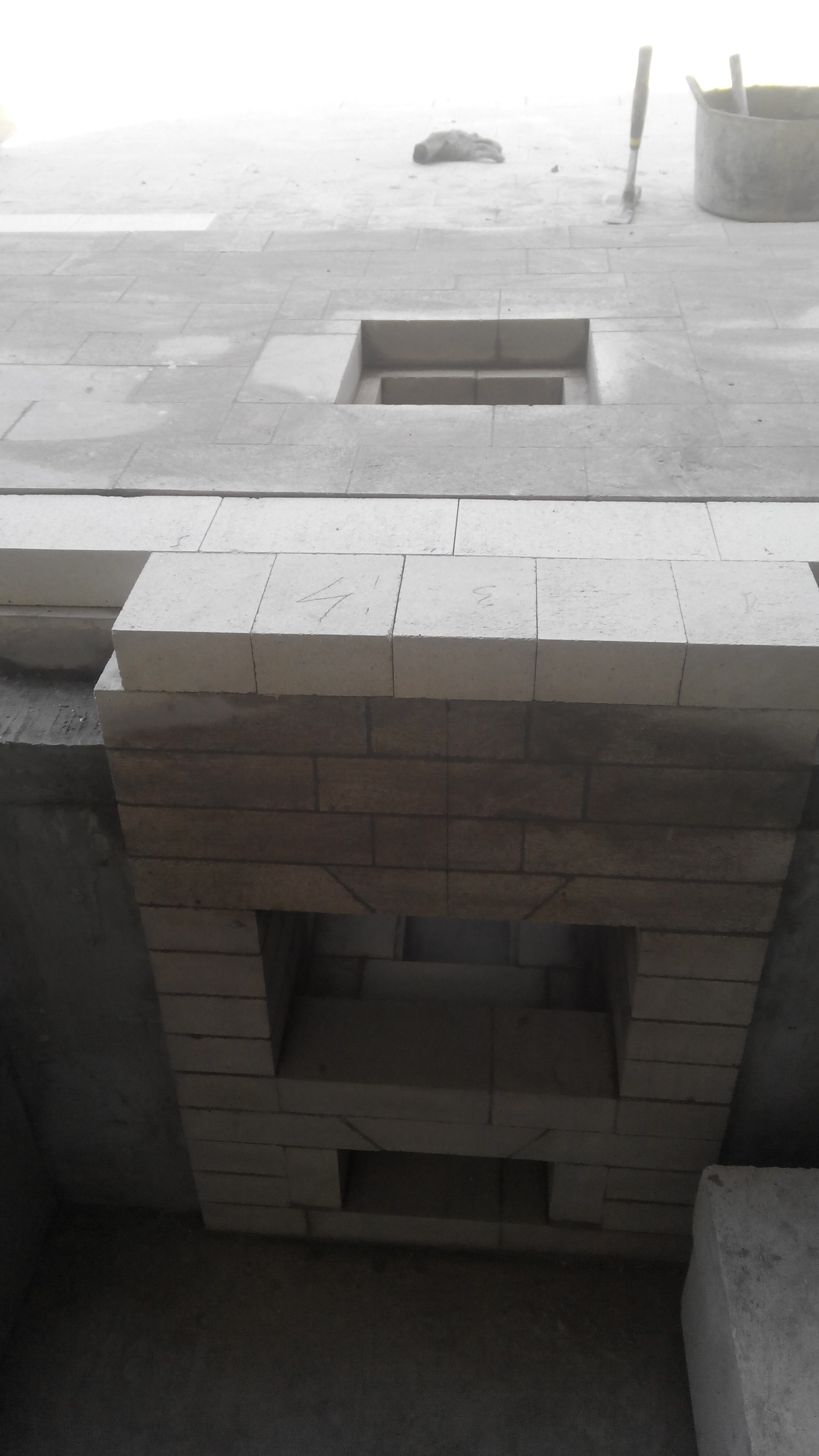

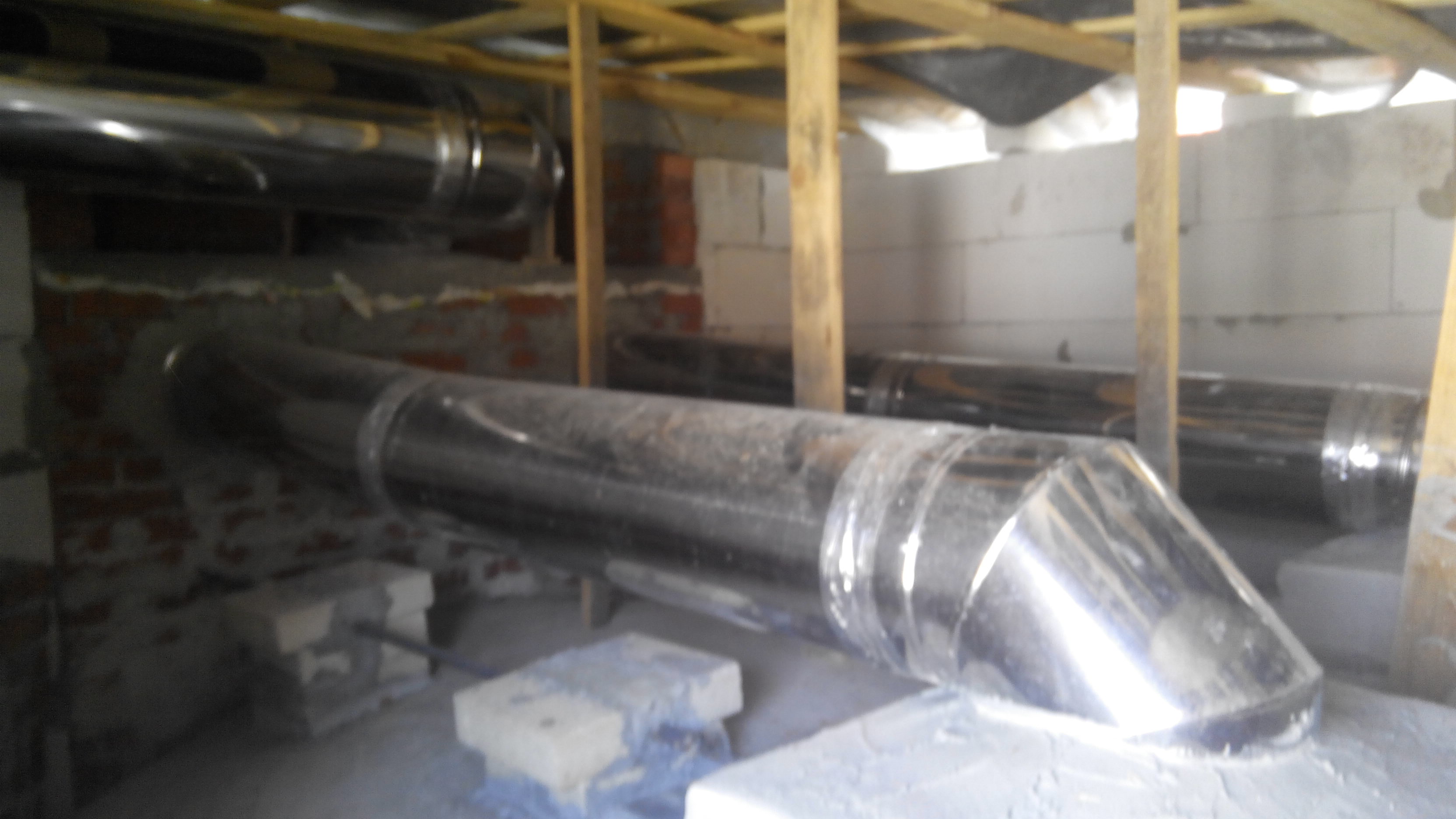

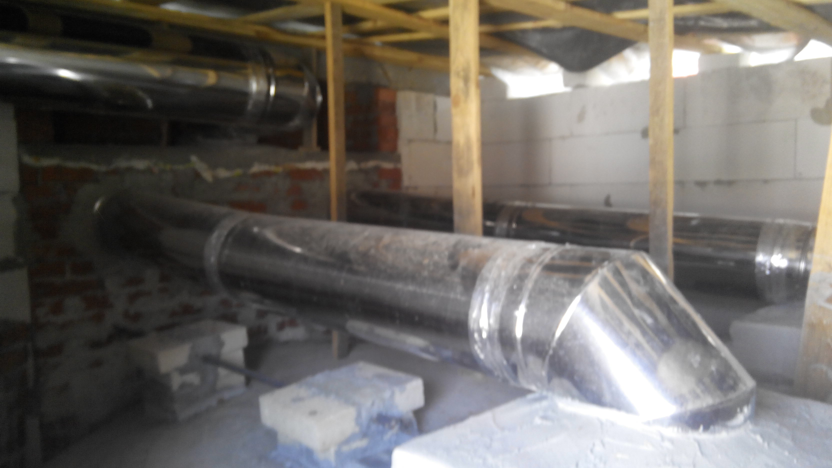

СообщениеДобавлено: Вт 1 Ноябрь 2016, 01:08 Ответить с цитатойВернуться к началу
на купол есть два дымовых каналов с клапанами , которые закрываются при выпечке
 Размер файла:  583.38 КБ
 Просмотров:  675 раз(а)
Владимир Блажев
Сообщения: 160
Регион: България
СообщениеДобавлено: Вт 1 Ноябрь 2016, 01:11 Ответить с цитатойВернуться к началу
купол толщиной 25 сантиметров. а пол на 12 см.
 Размер файла:  565.38 КБ
 Просмотров:  472 раз(а)

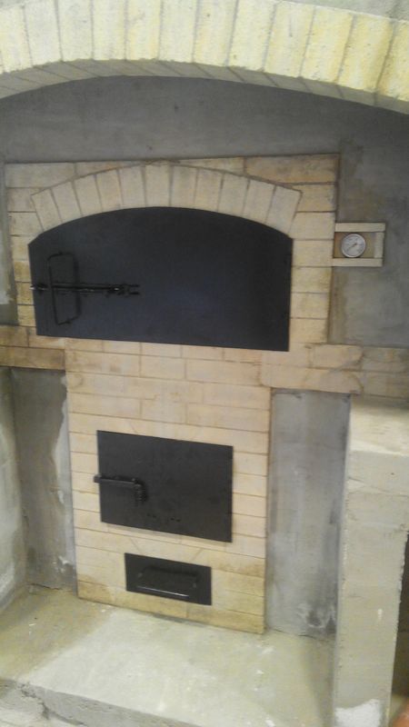

Владимир Блажев
Сообщения: 160
Регион: България

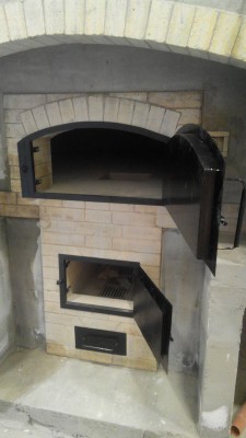

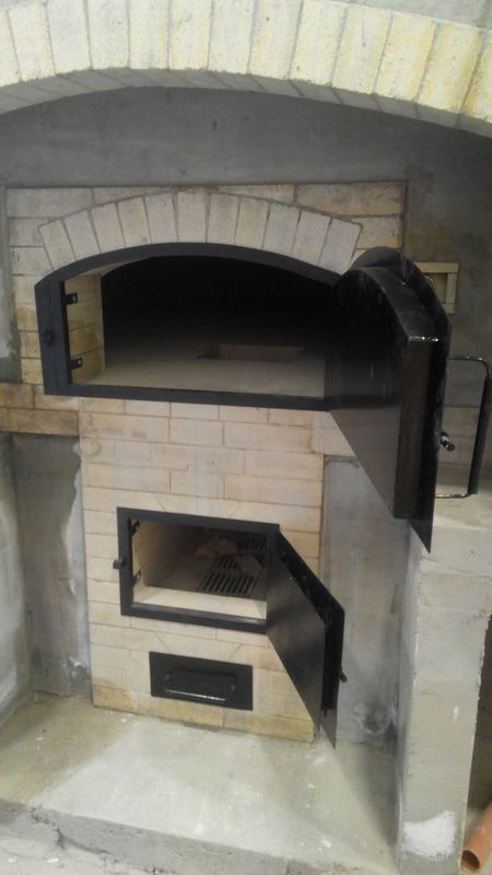

СообщениеДобавлено: Вт 1 Ноябрь 2016, 01:35 Ответить с цитатойВернуться к началу
двери
 Размер файла:  44.38 КБ
 Просмотров:  733 раз(а)
Владимир Блажев
Сообщения: 160
Регион: България
СообщениеДобавлено: Вт 1 Ноябрь 2016, 01:40 Ответить с цитатойВернуться к началу
дверь в камеру хлеб является топлоизолирана
 Размер файла:  47.29 КБ
 Просмотров:  780 раз(а)

СообщениеДобавлено: Вт 1 Ноябрь 2016, 11:56 Ответить с цитатойВернуться к началу
Где (в каком месте купола) находятся отверстия для вывода ДГ?

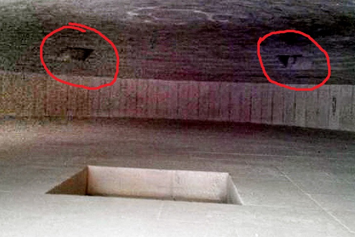

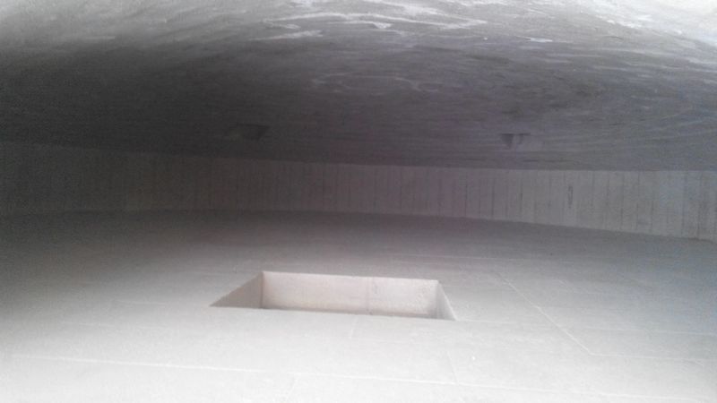

Интересная тема, а фото купола из внутри можно показать. Какая высота центре получилась?
Владимир Блажев
Сообщения: 160
Регион: България
СообщениеДобавлено: Вт 1 Ноябрь 2016, 21:22 Ответить с цитатойВернуться к началу
самая высокая часть камеры для выпечки хлеба - 45 см.
 Размер файла:  32.55 КБ
 Просмотров:  763 раз(а)

latif888
Сообщения: 382
Регион: Ростов-на-Дону, ЮФО
СообщениеДобавлено: Вт 1 Ноябрь 2016, 21:41 Ответить с цитатойВернуться к началу
А в самой высокой части купола поместятся 70 хляба (наверное - хлеба)? Так где-же там отверстия для дым. газов?
8 961 402 7431
Сообщения: 6058
СообщениеДобавлено: Вт 1 Ноябрь 2016, 21:57 Ответить с цитатойВернуться к началу
latif888 писал(а):
...Так где-же там отверстия для дым. газов?
На фото IMG_20160915_123209.jpg в своде, в дальнем краю, вверху пара отверстий...
latif888
Сообщения: 382
СообщениеДобавлено: Вт 1 Ноябрь 2016, 22:09 Ответить с цитатойВернуться к началу
Теперь видно. Думаю, эффективность данной конструкции под большим вопросом.

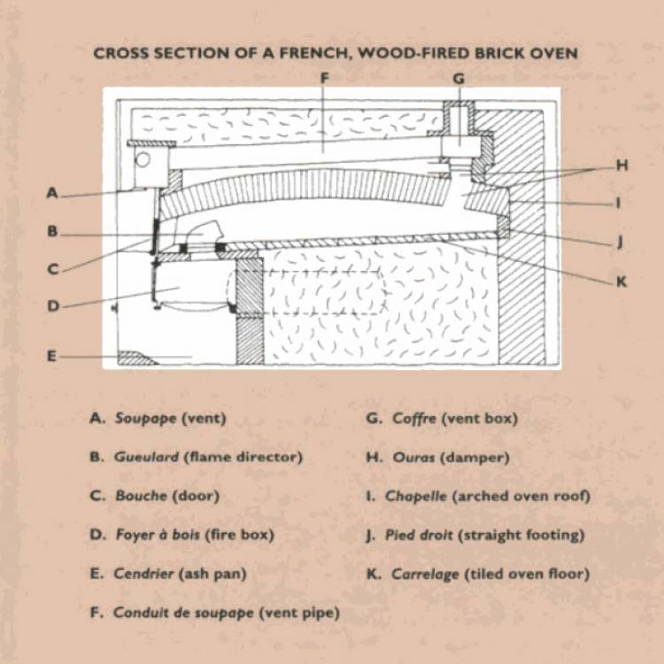

Владимир Блажев
Сообщения: 160
Регион: България

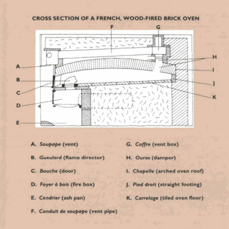

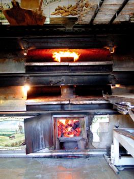

СообщениеДобавлено: Ср 2 Ноябрь 2016, 00:11 Ответить с цитатойВернуться к началу

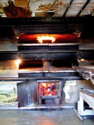

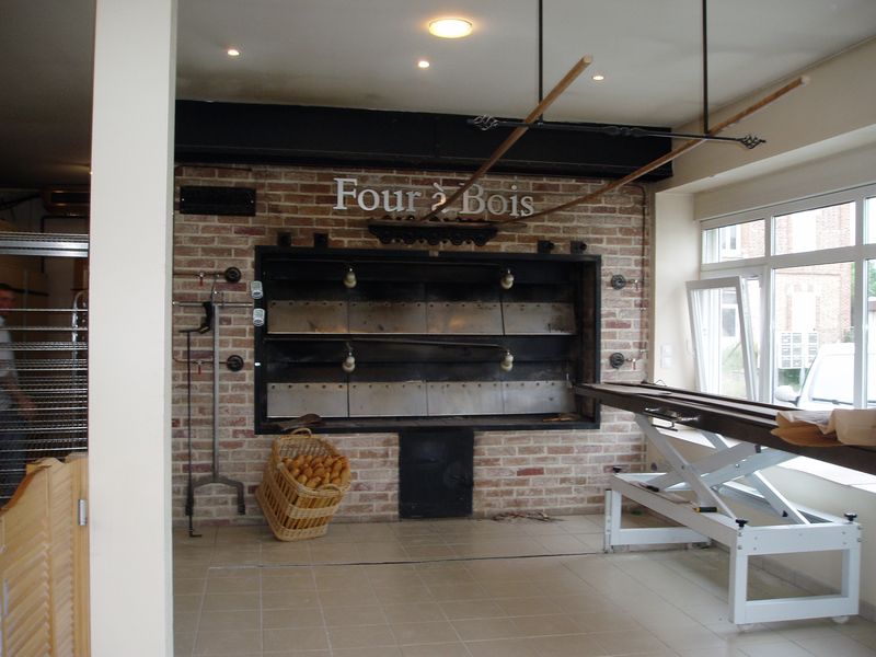

Конструкция таких больших печей для выпечки хлеба работает уже почти 200 лет , и сейчас их строят во Франции.Наиболее крупные достигают до10 - 11 метров.кв. рабочий под. На самом деле это одна обикновенна помпейска печи с нижней камерой сгорания , но из-за больших размеров выхода дымовых газов затрудняет только через вход , поэтому делают два или три дополнительных трубу в задний край башни и вкючват в главный дымоход.Извиняюсь за грамматические ошибки , перевожу на русский с программу.

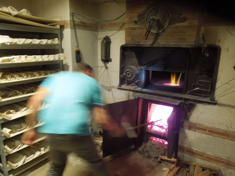

Владимир Блажев
Сообщения: 160
Регион: България
СообщениеДобавлено: Ср 2 Ноябрь 2016, 00:14 Ответить с цитатойВернуться к началу
печь во Франции
 Размер файла:  73.42 КБ
 Просмотров:  721 раз(а)
Владимир Блажев
Сообщения: 160
Регион: България
СообщениеДобавлено: Ср 2 Ноябрь 2016, 00:16 Ответить с цитатойВернуться к началу
есть и в два этажа
 Размер файла:  22.25 КБ
 Просмотров:  755 раз(а)

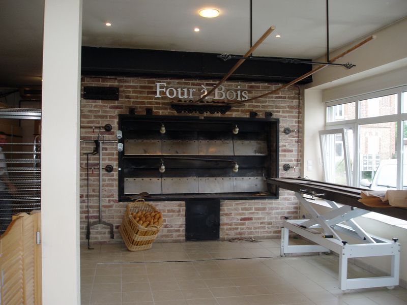

СообщениеДобавлено: Ср 2 Ноябрь 2016, 00:23 Ответить с цитатойВернуться к началу
новая печь
