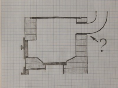

Уважаемые печники! Нужна простейшая конструкция, типа кирпичной буржуйки. Подскажите, как лучше выполнить выход из топливника. Дымоход должен быть из нержавеющей трубы, выход через заднюю стенку. Если сделать непосредственно, как на фото, насколько это надежно и долговечно?

Еще на пару рядов поднимите выход в трубу... Но большая часть тепла будет улетать в трубу(((

Спасибо. Понятно, что кпд ни какой. У меня ограничения в размерах и весе - не хочется делать отдельный фундамент, как и не хотелось бы ставить железную печку. Смысл в быстром прогреве небольшого помещения в том числе за счет металлического дымохода при частом летне-осеннем пользовании плитой (точней будет закрытая духовка) и водонагревателем. В то же время хоть какой то запас тепла в объеме около 170 шт кирпичей. Кажется получается сделать подвертку до выхода в ДТ, так что температура газов будет здесь слегка пониже.

Подумайте о шамотной печи в металлическом футляре.
Долговечно, надёжно и легко будет.
Посмотрите в теме на вариант исполнения топки в металле. http://forum.stovemaster.ru/viewtopic.php?t=9563&start=0
А если нержавейкой сделать, то будет наверно и красиво, и сыпаться металл не будет.

Юрий, мне духовка нужна, которую хочу в том числе и как коптилку для рыбы использовать (с шиберчком небольшим для стравливания дыма в ДТ). Металлический дымоход с водяным теплообменником и навесным баком по задумке должны обогревать помывочную и грибо/чае сушилку в одном лице. Как видишь, многофункционально все)))
А красивая печка стоит уже - Роза емайл болгарская, эмалированная буржуйка с никелированной чугунной конфоркой и воздушным теплообменником. Греет хорошо (6квт), но железка, она и эмалированная - железка, теплоемкости никакой.

Попробуй нарисовать всё, в комплексе.
Тогда и советы могут быть полезнее.

[quote="tuomob"][quote="Александр Jwl"] ...(точней будет закрытая духовка)...
PS. Юрий, изначально на рисунке перекрытие топливника чугунной плитой обрисовано. Собственно и требуется по надежней выход из топливника оформить.
