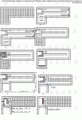

Разбираюсь (без опыта кладки печей) с конструкцией ОВИК БК 13 л:
- можно ли развернуть ее лежанку вдоль печи (дымоходы лежанки соответственно приобретают Г-образную форму в плане, движение газов будет, конечно, затруднено)?
- в торце лежанки уголки - это направляющие для кирпичей, закрывающих чистку?
- можно ли увеличить глубину варочной топки под более длинное полено?
Хочу сложить себе печь - нанимать печника в Подмосковье мне не по средствам.

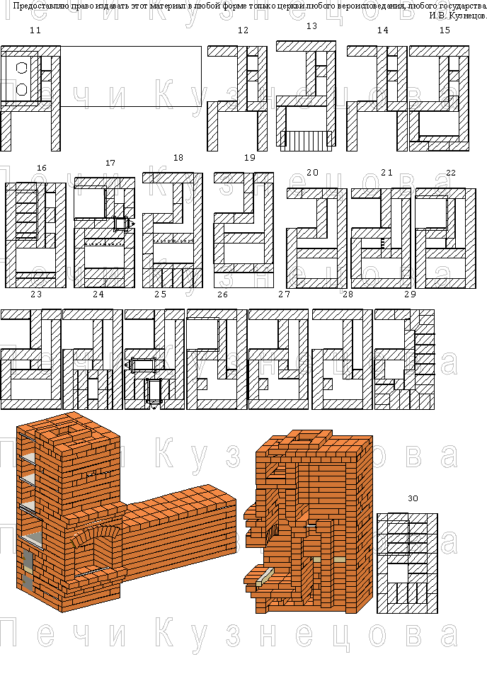

Извините, не догадался сразу приложить порядовку рассматриваемой печи Кузнецова И.В.
С уважением, Васильевич

уважаемые печники понравилась печь овик бк 13 л думаю сложить себе но на чертеже не понятны парядовки не видно где кирпич кончается где новый начинаеться не половинок не четвертинок может есть у кого более четкий чертеж и кто сталкивался с ней как она себя зарекомендовала в работе ее плюсы и минусы

ели есть другие варианты буду благодарен мне нужна лежанка камин плету возмижно убрать а в камин поставить стекло так как он напротив двери получаеться при открывание двери огонь будет гелять

Порядовки не проблема, но я так понял что сама по себе печь несколько ВІас не устраивает.
Смотрели ли Вы другие печи в т.ч. чисто отопительные и те, что без порядовок в каталоге?

Вот есть порядовка, где не размечена лежанка... рядом есть печь с точно такой лежанкой... где-тут неуважение, если копи-паст одно в другое?

Что в этом такого, если человек нарисует все то же, но с условием разбивки рядов на кирпичи и учетом всех правил перевязки в кладке?
В чем будет эта копия пиратской и отличаться от авторского проекта?
при условие, что перекрытия останутся в авторские...
Только в том, что прямую линию разбили на кирпичи?
Тогда уж пусть автор и выложит полную порядовку с разбивкой по кирпичу, тогда и не будет вопросов. В таком случае любое отклонение от укладки будем считать уже не авторским.
*не бывает таких длинных кирпичей ...
**назовите вновь созданную порядовку "авторской графикой" печи ОВИК БК 13 и вопрос закрыт ...
