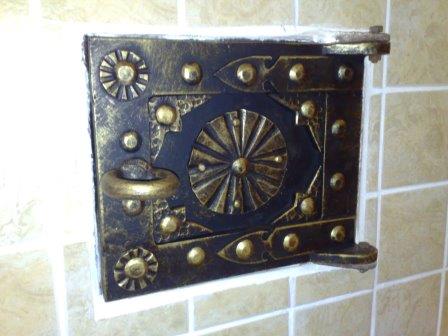

Ох уж эти дизайнеры,нарисуют потом думаешь где это взять или заказать. Может есть у кого фото кованых радиусных печных дверок небольшого размера 280х250 и 140х250. Печь будет полукруглая и дверки дизайнер хочет такие.
Кованная дверка

В ней, к.м.к., кованные - только накладки на чугунное полотно заводской выделки...
Мы обращаемся вот сюда, но до Вас далековато...

Мастера по ковке свои есть,но дверок печных к сожалению они пока не делали и в инете. нет, все в основном каминные.

Дверки кованные топочные и хлебные следует предусматривать двухслойными во избежание коробления.
А с заводские, чугунные, предварительно удалив "мешающие" неровности, можно украшать...

Вот нашел изготовление кованых дверок с стеклом и без. https://vk.com/dverkavkamin
