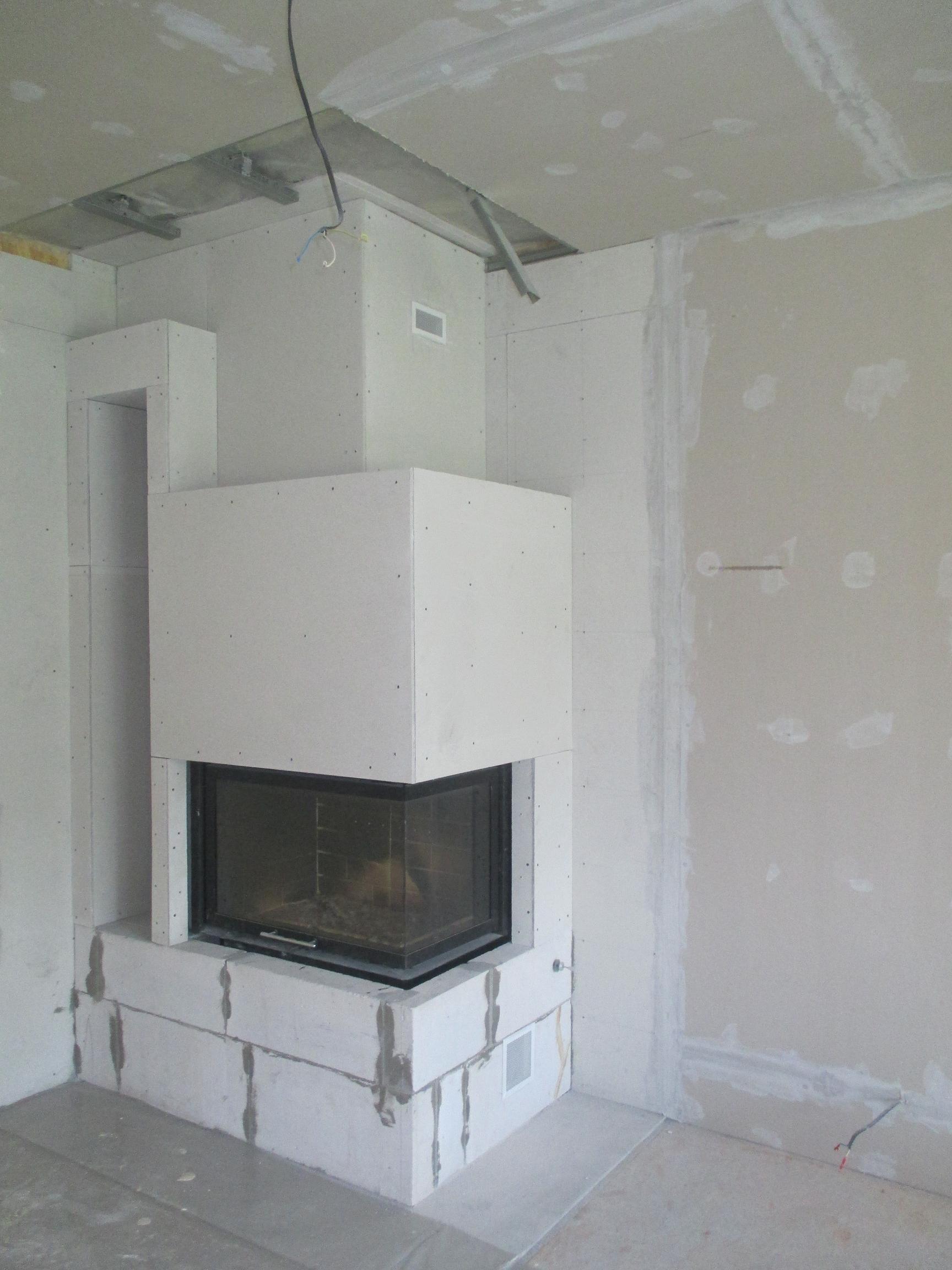

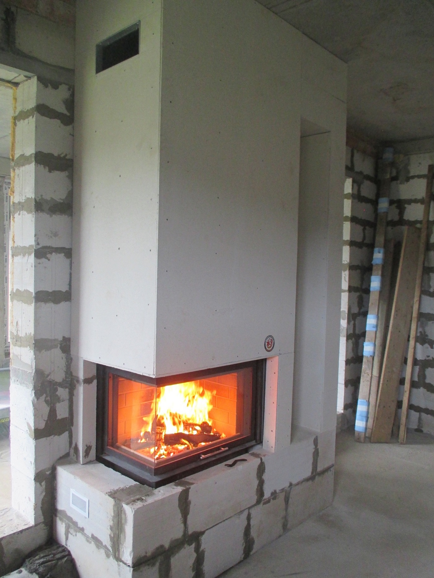

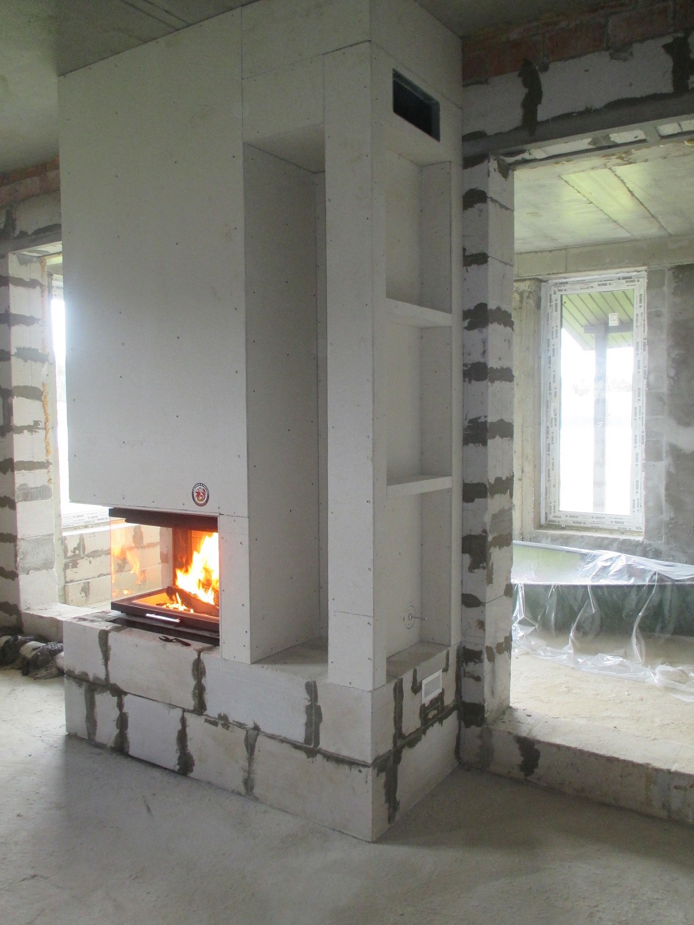

Fill07
Сообщения: 322
СообщениеДобавлено: Вс 6 Ноябрь 2016, 16:19 Ответить с цитатойВернуться к началу
Топка отдельно, облицовка отдельно. Только суперизол, на него ГВЛ, т.к. адгезия всего к нему лучше чем к суперу.
Топка классная при своей стоимости....только в этом году пять таких поставил. Два проекта с разводкой конвекции в разные помещения с канальниками. Приток ставить крайне желательно.
С консолью каждый раз свое оптимальное решение.

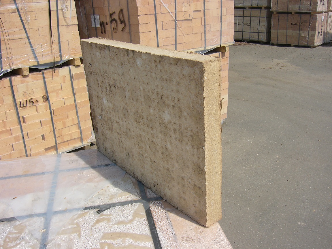

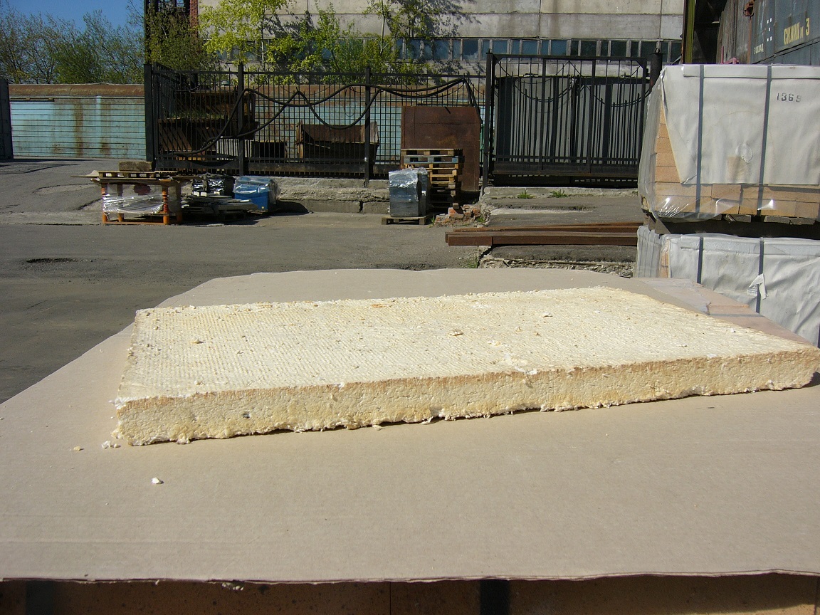

Fill07
Сообщения: 322
СообщениеДобавлено: Пн 7 Ноябрь 2016, 13:50 Ответить с цитатойВернуться к началу
Работал и с этими плитами. Что больше "пылит" не надо сравнивать Виктор... не вводите в заблуждение неопытных юзеров. Да и по стоимости еще посчитать надо. Про возможноссти монтажа сложных форм вообще молчу.
Не с целью "пободаться" а потому что работающий специалист выберет лучшее со всех точек зрения....

Сообщения: 6840
СообщениеДобавлено: Пн 7 Ноябрь 2016, 15:17 Ответить с цитатойВернуться к началу
А на счёт работающего специалиста ? Откуда мне известно что Вы работающий специалист. Был бы работающим -знал бы характеристики всех новых материалов в том числе и про плиты Kaowool Board 1260. То что на фото у вас я не применяю -это изготовлено на устаревшем российком оборудовании -и полное фуфло. Есть плиты намного качественнее
http://psknn.ru/products/teploizolyacionnie_materiali/mulitokremnezemnyie-plity/kawool-1260-board.html?_openstat=ZGlyZWN0LnlhbmRleC5ydTs4ODU5ODM1OzE4OTgyOTk3NDM7eWFuZGV4LnJ1OnByZW1pdW0&yclid=6624982953069907027
только это сайт коммерческой организации -где накрутка(маржа) -более 40% у непосредственно производителей намного дешевле а этих производителей у нас на Урале много.
А то что на вашем фото -это плиты МКРП. МКРГП . А чтобы не пылили эти плиты -для этого есть специальные пропитки -создающие защитную плёнку либо есть фольгированные плиты.
