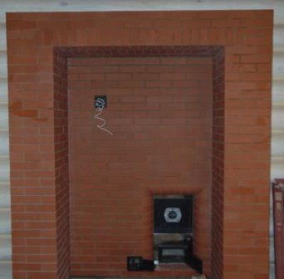

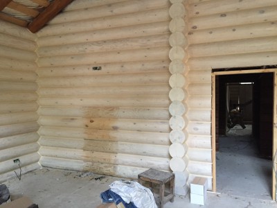

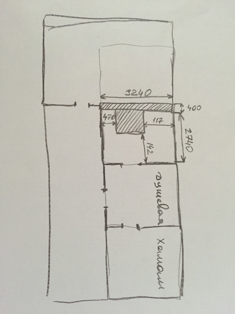

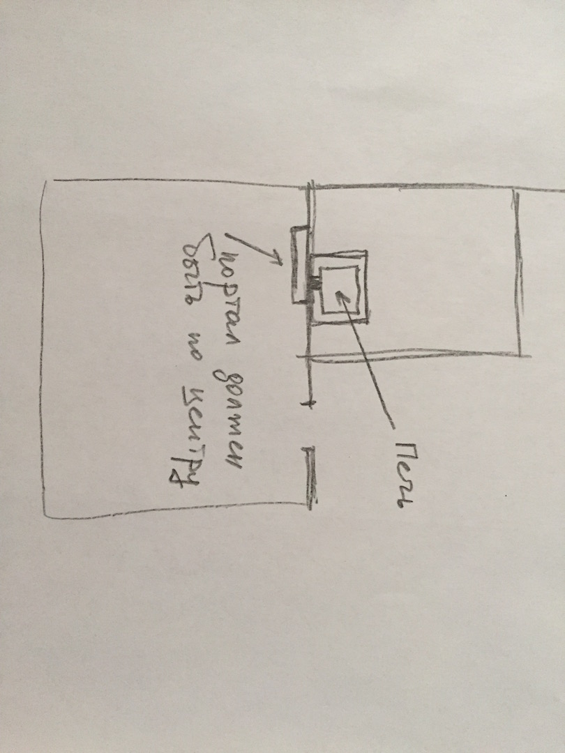

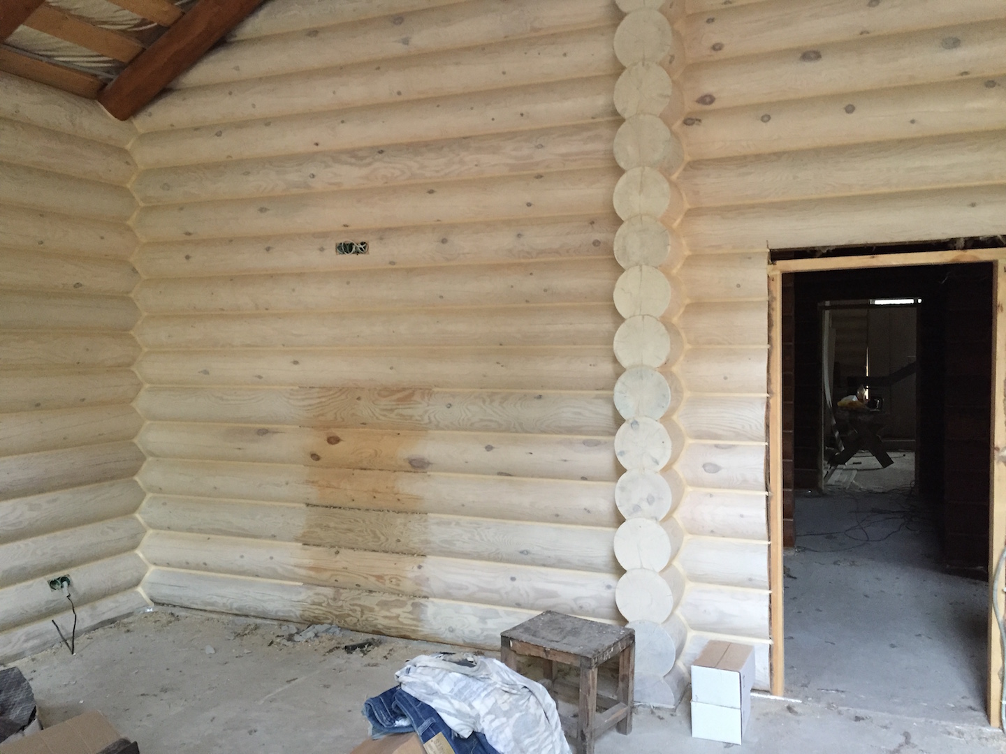

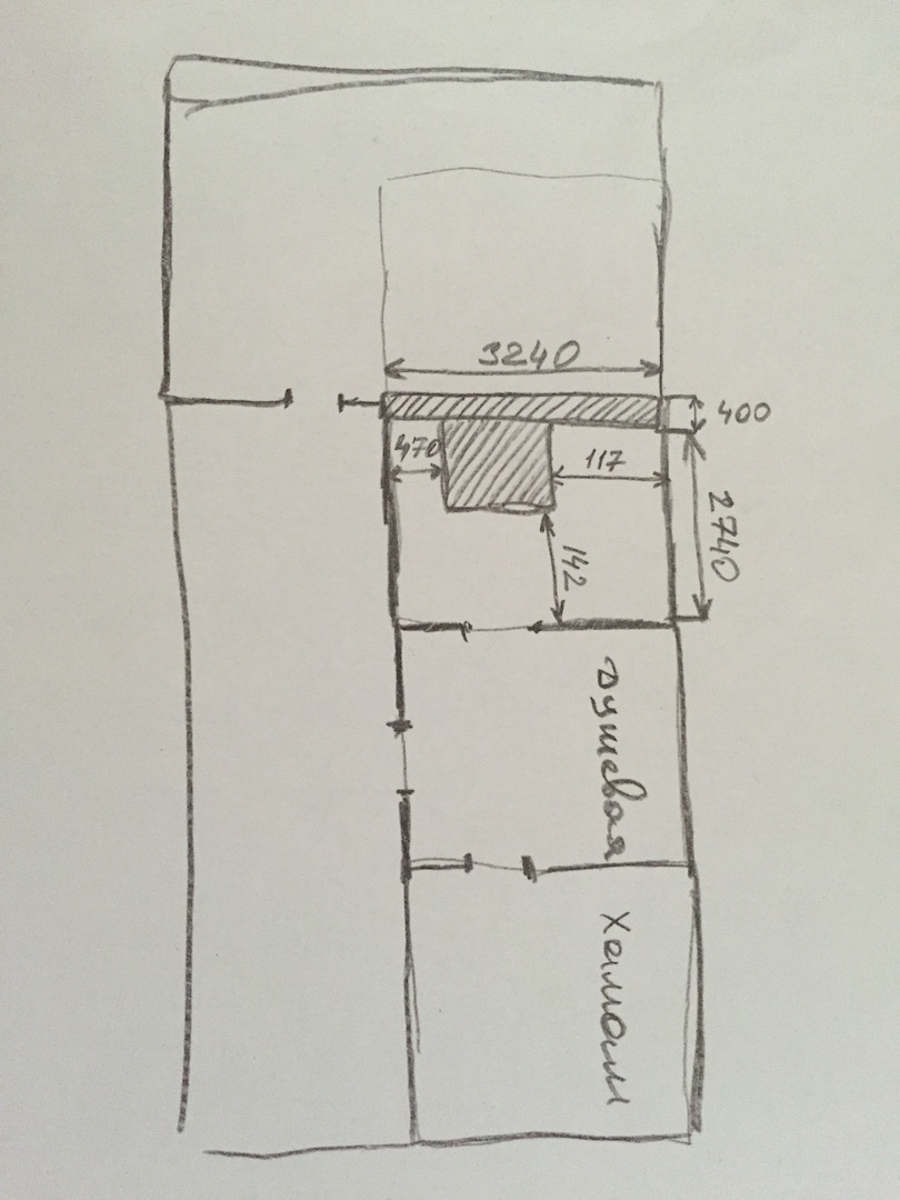

Добрый день.
Ищу печника для строительства банной печи в Рязанской области с. Выползово. Залит фундамент под печь весом 10 тонн. Баня из ОЦБ 280 мм, отапливается газом (теплый пол+радиаторы). В данный момент идут отделочные работы, возможно проживание на объекте, удобства на улице, вода есть в доме.

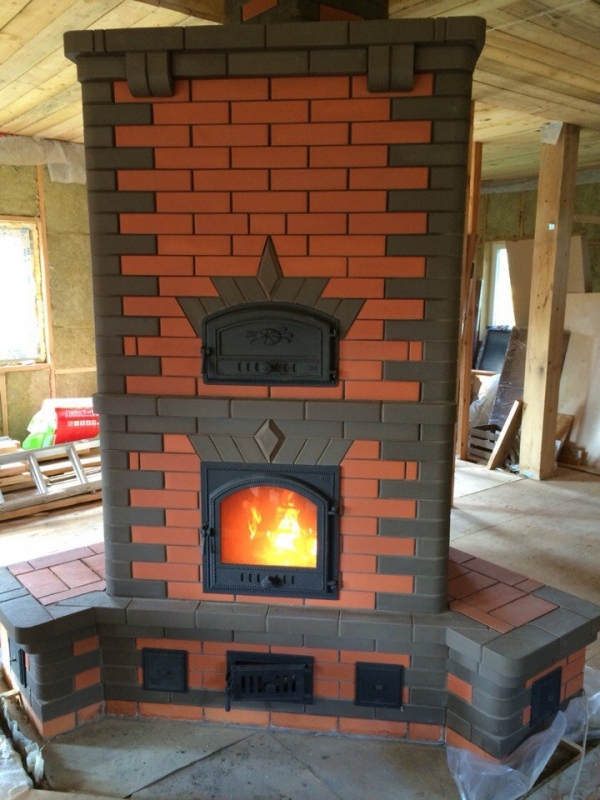

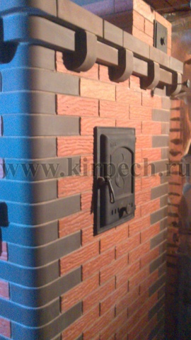

Нужна печь для режима "Русской парной" но с возможностью изменения режима от 60/60 до 100/40. Греть воду не нужно. Выход на режим 4 часа, обычно паримся 4-6 человек. Материал: облицовка Lode красный+коричневый, внутри витебский или подобный недорогой. Дымоход керамика Тона примерно 6 метров.
Очень хочу печь на газу (нет грязи от дров, нет сажи, не нужно выстаивать, утром включил, в обед можно париться), но не нашел ни одного проекта. По остаточному принципу рассмотрю дровяную печь с теми же режимами.

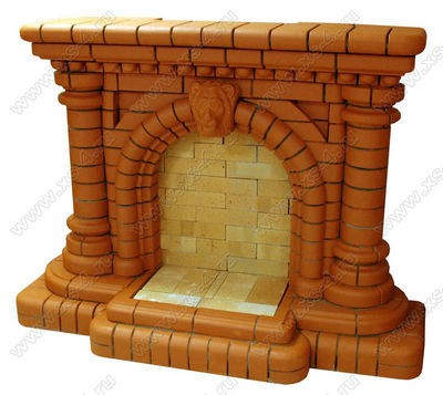

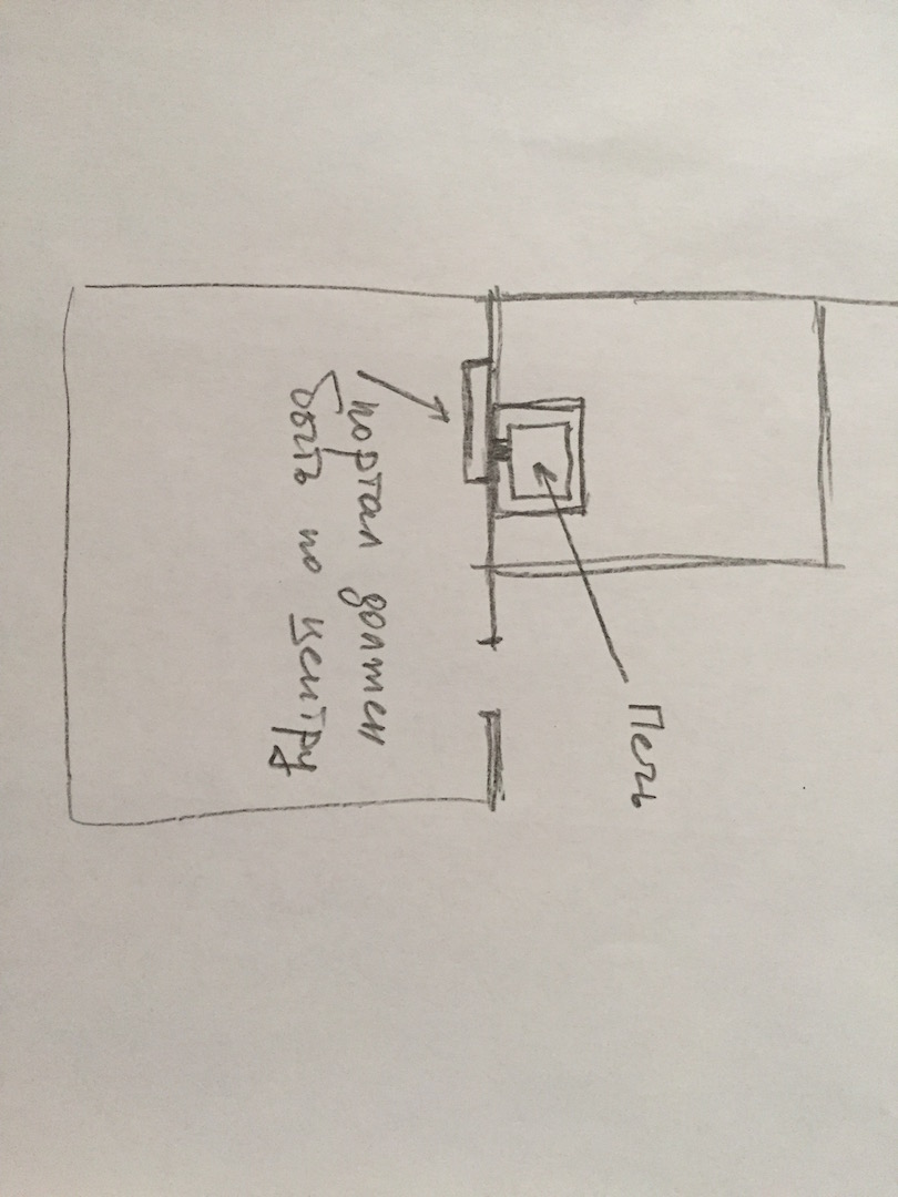

Если рассматривать дровяную печь, то топка из комнаты отдыха, оформленная в виде портала с панорамной дверцей.
Понравился портал: кирово-чепецкий кирпич (это готовое изделие)

стена для портала
 Размер файла:  442.84 КБ
 Просмотров:  616 раз(а)
расположение портала
 Размер файла:  136.02 КБ
 Просмотров:  652 раз(а)

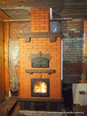

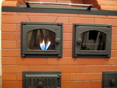

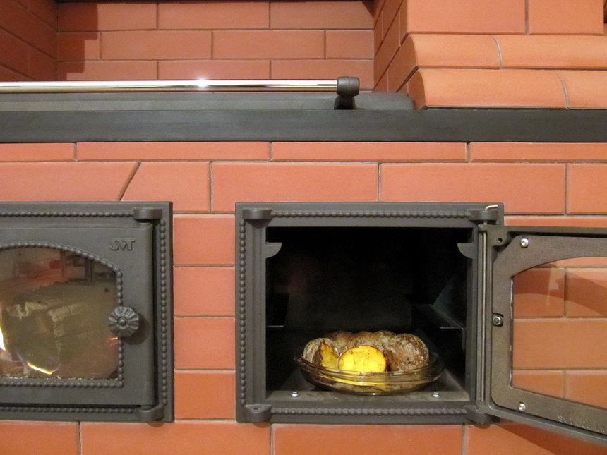

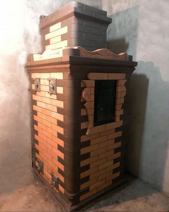

Вот печи отделка которых мне понравилась
 Размер файла:  128.98 КБ
 Просмотров:  647 раз(а)
 Размер файла:  58.07 КБ
 Просмотров:  614 раз(а)
 Размер файла:  76.61 КБ
 Просмотров:  653 раз(а)
 Размер файла:  329.17 КБ
 Просмотров:  613 раз(а)

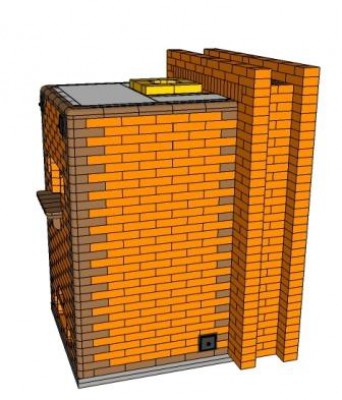

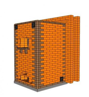

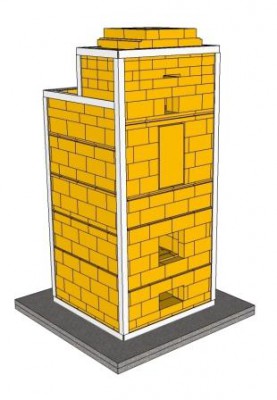

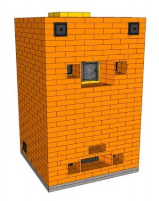

Заказчик нашёл печника -ниже результаты. Сначала проект.
Вид со стороны каменки
 Размер файла:  23.46 КБ
 Просмотров:  589 раз(а)
Вид сбоку
 Размер файла:  26.67 КБ
 Просмотров:  587 раз(а)
 Размер файла:  23.95 КБ
 Просмотров:  626 раз(а)

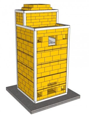

Сердечник банной печи
 Размер файла:  25.19 КБ
 Просмотров:  628 раз(а)
 Размер файла:  22.63 КБ
 Просмотров:  595 раз(а)

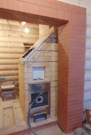

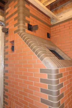

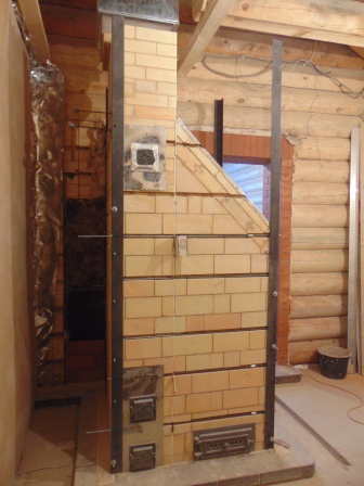

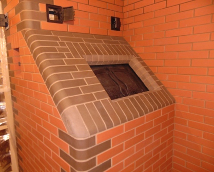

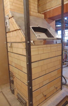

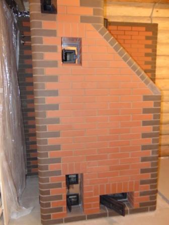

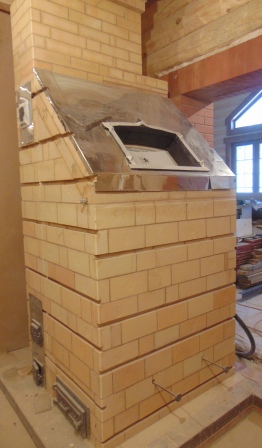

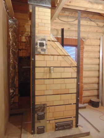

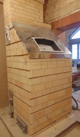

Следущее -что в реальности изменилось с изменением проекта в ходе работ с рекомендациями подрядчика для удобства пользования. Печь для удобства сделана наклонной стенкой в районе дверки каменки. Данный вариант сложнее в изготовлление -но проще и удобнее в эксплуатации. Для людей же делаем.
Шамотный сердечник без облицовки.
 Размер файла:  76.51 КБ
 Просмотров:  610 раз(а)
Вид из парилки
 Размер файла:  85.56 КБ
Вид из парилки
 Размер файла:  85.5 КБ
Вид из парилки
 Размер файла:  38.04 КБ
 Просмотров:  572 раз(а)
Вид печи из комнаты отдыха
 Размер файла:  30.03 КБ
 Просмотров:  602 раз(а)

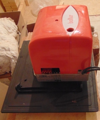

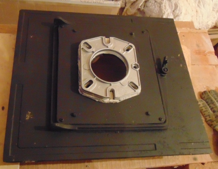

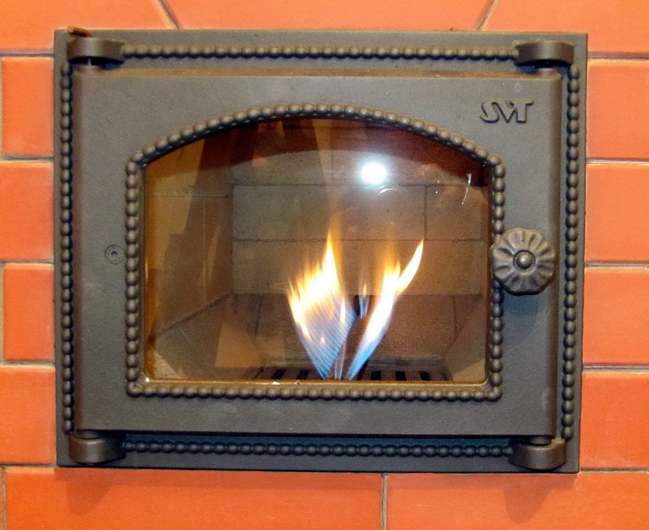

Продолжение рассказа о банной печи на газу.Шамотный сердечник и горелка.
Крепление для горелки с возможностью переоборудования печи под дрова
 Размер файла:  80.23 КБ
 Просмотров:  604 раз(а)
Горелка газовая с креплением.
 Размер файла:  72.79 КБ
Вид из комнаты отдыха
 Размер файла:  76.11 КБ
 Просмотров:  632 раз(а)
Вид из парилки -наклонная стенка каменки.
 Размер файла:  68.1 КБ
 Просмотров:  611 раз(а)
Вид из парилки
 Размер файла:  82.64 КБ
 Просмотров:  585 раз(а)

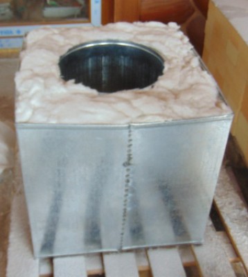

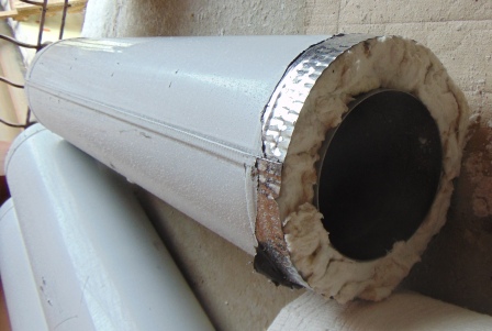

Самодельная песочница -потолочная ППР разделка и трубы сэндвич. Толщина металла внутренней трубы 2 мм -ни один из широко известных производителей труб в России таких труб не выпускает -максимально толщина 0.8мм. Марка металла AISI310S -жаропрочная сталь.Теплоизоляция муллитокремнезёмистая вата МКРВ200. Набивка вручную.
 Размер файла:  59.71 КБ
 Просмотров:  631 раз(а)
 Размер файла:  69.1 КБ
 Просмотров:  591 раз(а)
Ну зачем же так. Обычная толщина стали , общепринятая 1мм для дымоходов промышленно изготовленных

Это уже не первая печь на газу. Горелка мощная -15-42 квт. Будет настроена на 25-30 квт. А что рентабельность? -главное удобство -можно и по смартфону включить горелку печи для прогрева.
И сколько 1мм простоит? Машины раньше 50 лет служили -сейчас только 10 лет служат. Чтобы труба очень долго служила и пожара не было.
СообщениеДобавлено: Вс 9 Апрель 2017, 06:17 Ответить с цитатойВернуться к началу
трубы сэндвич. Набивка вручную.
Сендвич произведен кустарно?Ни гарантии,ни испытаний нет?
Швы должны быть проварены.Эти загибушки расходятся на раз,чуть только станет жарко.

СообщениеДобавлено: Вс 9 Апрель 2017, 09:08 Ответить с цитатойВернуться к началу
Виктор, поздравляю! С наклонной стенкой - смелое решение... кмк, подходит для банных печей постоянного действия.
Уменьшился в разы объем каменки, дверца каменки будет нагреваться до красна. Surprised

Сообщения: 6689
СообщениеДобавлено: Вс 9 Апрель 2017, 18:39 Ответить с цитатойВернуться к началу
Саша спасибо - я понял иронию. У меня уже это пятая такая печь. Чтобы дверка не нагревалась до красна -там на дверках экраны с теплоизоляцией. Объём каменки не уменьшился -печь выше получается. Зато эргономично и безопасно при бздавании в каменку - перегретый пар не летит на парящихся в парилке. Летит к потолку и опускается вниз -эффект офигенный. Бзданул и сидишь жждёшь -когда тебя накроет паром.Первой такой печи уже 8-ой год идёт -за ремонтом ещё не обращались. Хотя я ставлю максимальный срок службы камней в каменке 3-5 лет и об этом предупреждаю заказчиков.
