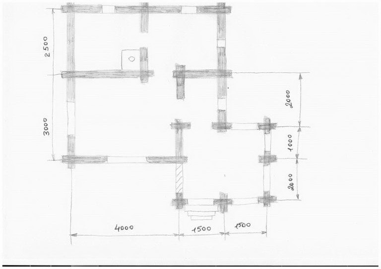

Доброго времени всем специалистам и начинающим!
От специалистов нужна помощь, которая пригодится и остальным.
Есть проект бани, баня срублена из бревна с мансардой стоит на бетоне (фундамент по грунту). Есть печь сварена еще лет 15 назад из стали 6 мм. ёлочка. Размер печи: топка ширина 500 мм, глубина 500 мм., высота 1000 мм. и выносной топливный канал 400х400 если я правильно его назвал. Я не знаю сколько она весит, но мы втроем еле тащили. Есть мечта обложить это чудо кирпичом. Планирую дрова закидывать из КО.
Уважаемые печники можно ли отапливать мойку, парилку и КО, а заодно и небольшой 2 этаж? И не знаю пока как мойку греть.
Мысль следующая поставить трубу из нержи от печи на кровлю и печь полностью обложить в полкирпича вместе с трубой, а чтобы отапливать КО и 2 этаж хочу сделать дверцы конвенции, дабы горячий воздух между трубой и кирпичом зря не пропадал. Пользоваться планирую наездами. Спасибо заранее за помощь.

Обклад печи выполняется методом саркофага, фланец вокруг топочного тонеля кладется как проходник через перегородку в КО.
Между парилкой и моечным п-нием кладется тепловой щит. Тепловой щит можно вытянуть на второй этаж с насадной трубой из кирпича.
Труба за пределы кровли так же из кирпича, санированного нержавейкой.
Печь из металла с тепловым щитом соединяется отводом -угловым дымоходом.
Нужно предусматривать вскрытие саркофага ( делать его по- проще) для ремонта печи, углы печи будет рвать по сварке периодически.
За счет теплового щита получаете давольно мощный агрегат для отопления немаленькой баньки.

Дык, а в чём помощь то?
Андрей ..
Сообщения: 1175
СообщениеДобавлено: Пт 16 Декабрь 2016, 19:19 Ответить с цитатойВернуться к началу
Дык...в обкладке...Главное- не сс...ть и питание,(армейский принцип). В чём проблема ? Обложить металлюгу ? Как два пальца ... Smile Трубу в кровле я бы сендвичем прошёл....технологичнее и проще. Сталь в сендвиче ? Аустенитная само- собой, наверно достаточно и 304.
