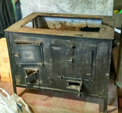

Всем здравствуйте, подскажите схему раскладки для каркасной варочной печи. Мастеров у нас в деревне нет, сам не клал , но руки имеются, справлюсь, но куда что укладывать, понятия не имею. И сколько примерно кирпича надо на кладку? Купил для начала 20 шт. ШБ-8.
Точные размеры каркаса укажите?

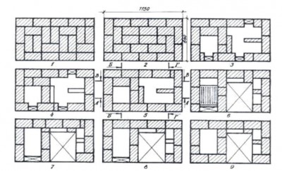

СообщениеДобавлено: Ср 8 Июнь 2016, 09:25 Ответить с цитатойВернуться к началу
у вас должно быть что то типа этого
расстояние от перевала до плиты один ряд -7 см

СообщениеДобавлено: Ср 8 Июнь 2016, 09:42 Ответить с цитатойВернуться к началу
не силен в терминах, можно более доступным языком ? и
подскажите, на схеме кирпичи "лежат" или "стоят" ?
к сожалению, смогу сказать не раньше субботы, когда приеду в деревню.
СообщениеДобавлено: Ср 8 Июнь 2016, 10:03 Ответить с цитатойВернуться к началу
... в основном "лежат"
в своей печи будете выстраивать по формату, но думаю, что будет практически как на схеме

СообщениеДобавлено: Ср 8 Июнь 2016, 11:02 Ответить с цитатойВернуться к началу
понял вас, спасибо!
СообщениеДобавлено: Ср 8 Июнь 2016, 14:42 Ответить с цитатойВернуться к началу
Часто в таких каркасах кирпичики на ребро

СообщениеДобавлено: Ср 8 Июнь 2016, 14:54 Ответить с цитатойВернуться к началу
вот теперь запутался... на ребро-это значит "стоят", а выше написали "лежат". как же делать в итоге ?
СообщениеДобавлено: Ср 8 Июнь 2016, 15:03 Ответить с цитатойВернуться к началу
каркас это готовое изделие, рассчитанное на определённую порядовку или кладку. Посмотрите, если у Вас слева от дверки помещается кирпич на "лежмя", то и кладите так. Если нет, то каркас рассчитывался на кладку на ребро. Мне кажется, что при детальном рассмотрении каркаса скорее всего кирпич лёжа не поместится в топке. Где поддувальная дверка там да. Да и справа, где духовой шкаф, то то же похоже не влезет туда кирпич. Там ведь ещё и зазор должен быть вокруг духовки для омывания её дымовыми газами.
